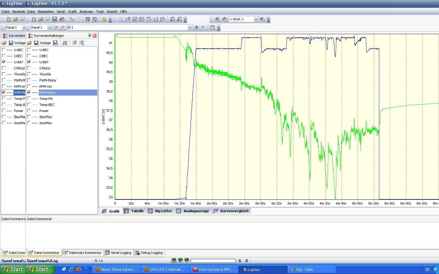

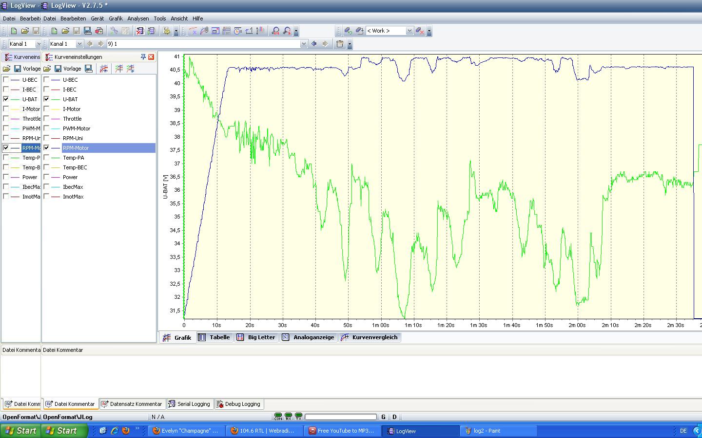

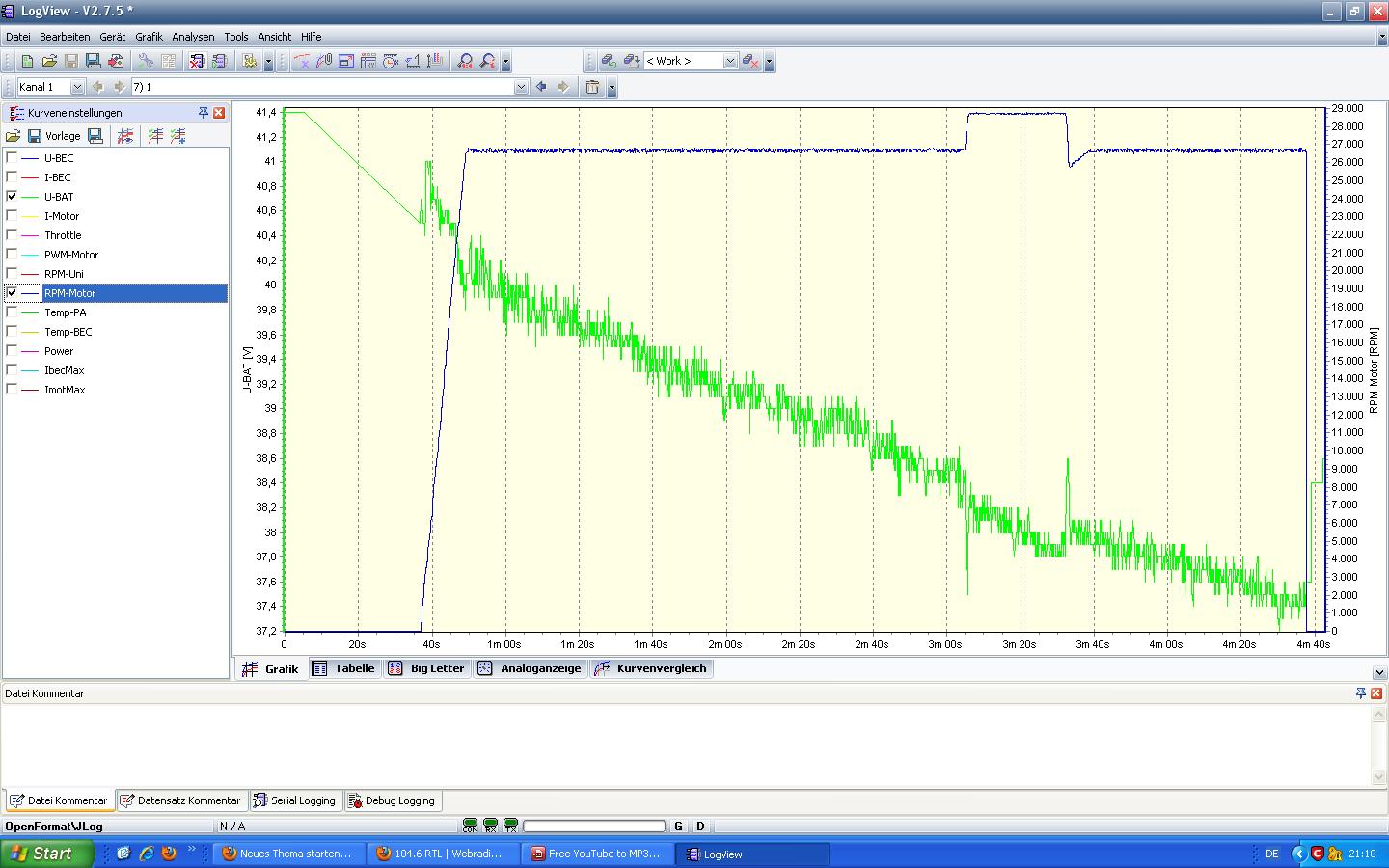

soooooooooooo , ok , sehs nu auch selbst , die spannung spricht bände
jemand nette akuuempfehlungen für 10s auf lager ??

Die Ströme, die dabei abgefordert werden wären noch interessant. Aber meine Zippys sind schlimmer... geben weniger Drehzahl als nen 9S vom Kollegen
