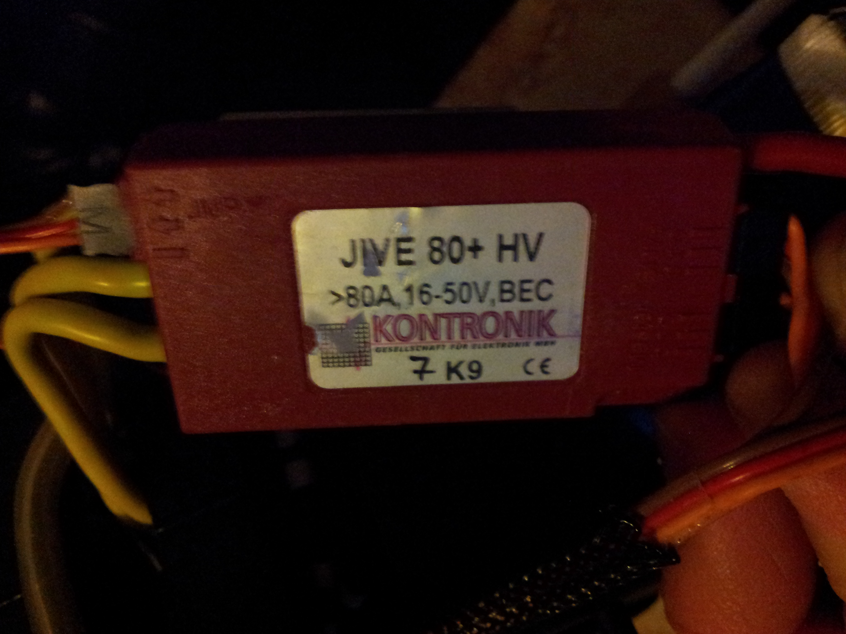

Habe in meinem 600se bisher 10S 5000 geflogen , nun scheinen die ab zu bauen , komme nurnoch auf 4 minuten , bis der timer piept und im akku sind nurnoch 22% , nachm landen . Verbaut sind 700-52 pyro und n 80er jive . Jetzt würde mich interessieren welche akkus und welches ritzel ihr verbsut habt , bei 12 S . Mein flugtyp sind rundflug , rollen , flips und looping und etwas reserve für evtl andere figuren wäre gut .

Es handelt sich um den jive
