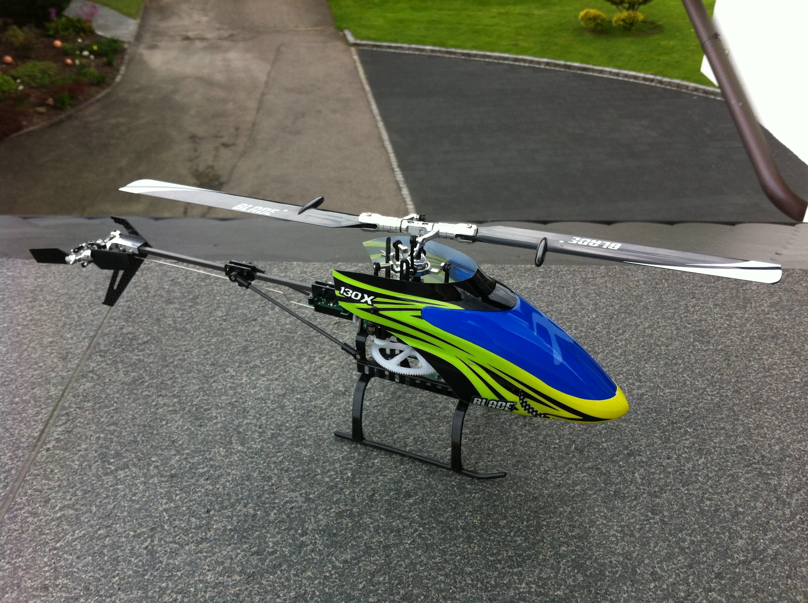

Hat jemand Lust auf einen 130X!? Ich nämlich nicht mehr!!! Habe jetzt Ein Alu-Heck und den Alu Kopf von MH und das Heck vibriert immer noch wie Sau. Ich hab die MH Heckfinne wieder weg gemacht und die normale drauf, da fällt es nicht so auf. Fliegen kann man gut damit, aber ich habe keinen Nerv mehr weiter nach der Ursache zu suchen.
Habe nun die Starrantriebswelle getauscht --> Keine Besserung.
Die Heckritzel beide wieder durch die Kunststoff ersetzt --> Keine Besserung
Andere Heckblätter --> Keine Besserung
Ich habe heute noch die Hauptrotorwelle ausgebaut und bilde mir ein, dass die krumm ist. Aber ob das die Ursache ist!? Ich weiß es nicht. Und ich habe eigentlich auch keine Lust schon wieder Teile zu bestellen
Ich bin echt deprimiert! Vielleicht mag das beim 130 ja normal sein und bei den weichen Plastikteilen ist mir das nur nicht aufgefallen oder vielleicht bin ich auch zu ungeduldig oder zu unwissend, aber so will ich das nicht!
- IMG_8337.jpg (2.06 MiB) 2575 mal betrachtet
