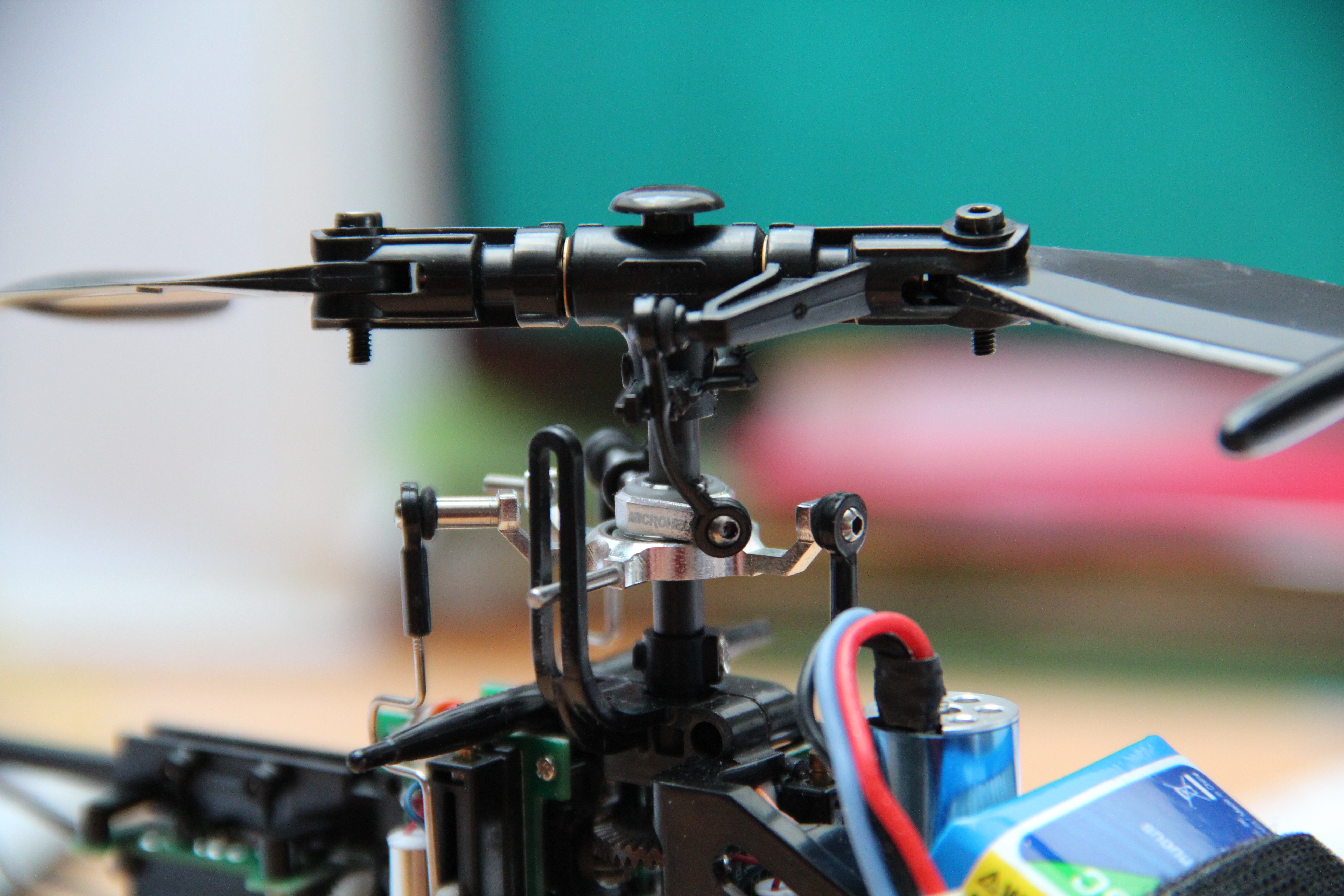

Heute scheint nicht mein Tag zu sein
Schaut Euch mal bitte meinen Rotorkopf an. Ich wollte den draussen testen, hab den Motor hochgefahren und er wollte nicht abheben. Dann habe ich einmal voll positiv und einmal voll negativ Pitch gegeben. Das Bild ist das Ergebnis... Wie kann den sowas vom Motor laufen lassen passieren?
EDIT: Ich glaube ich weiß wie das passiert ist
Ich hatte als ich die Tests ohne Hauptrotorblätter gemacht habe, nur halb eingeschraubte Schrauben in den Hauptrotorblättern. Vermutlich hatte ich da ne Unwucht im Kopf und es hat mir alles verbogen. Hatte mich noch gewundert, weil ich minimalen Kunststoffabrieb auf dem Tisch hatte... Oh Mann!!!
