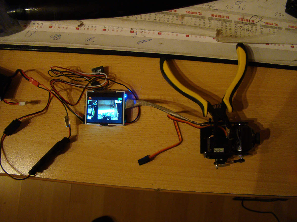

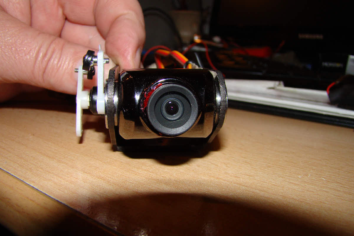

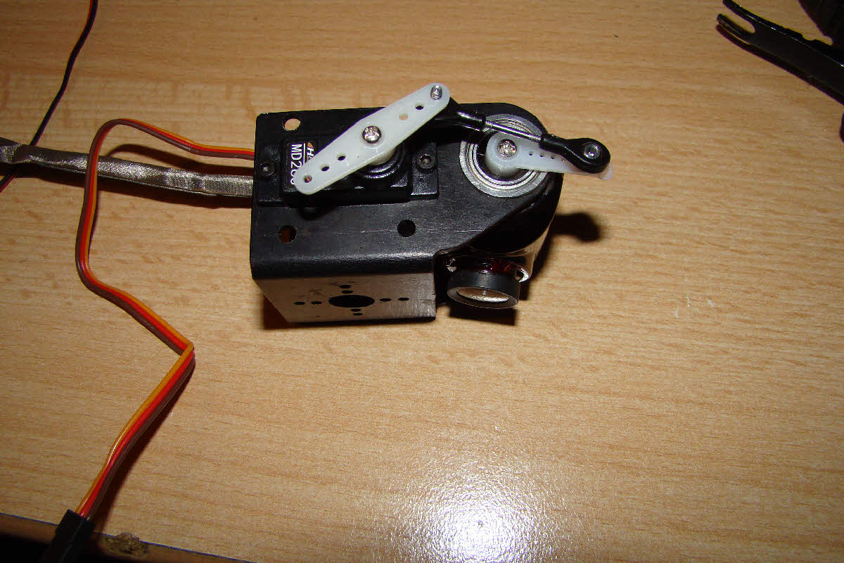

#19 Re: Voodoo600 wird zum Blue Thunder

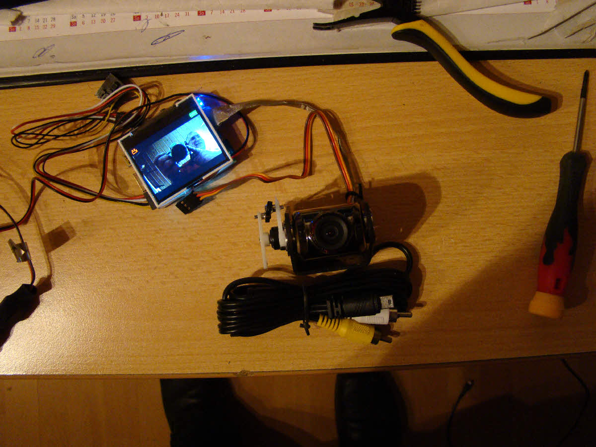

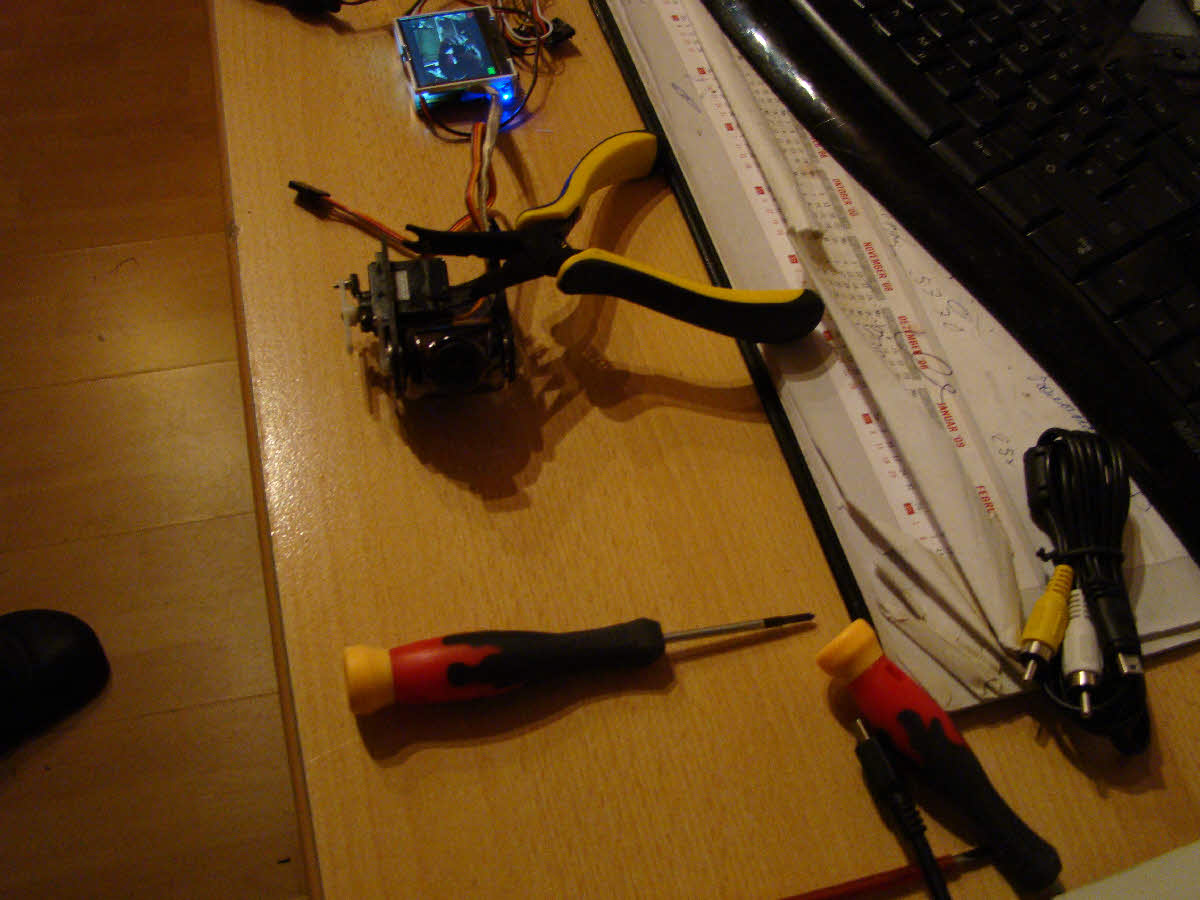

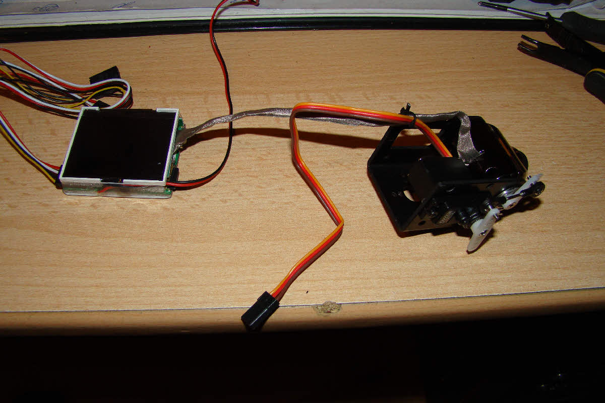

Habe mir die Horizon HD-V3 mit Minigimbal besorgt, ich hoffe dass diese statt der Keycam-HD auf den Heli passt.
Die Kamera schaut sehr Scale aus, und ich kann per KAnal auch Fotos schießen, das ganze mit Liveout zur Bodenstation übertragen.
Ich will die Kamera nur gerade haben (im shcnellflug gerade nach vorne) und auch nach unten schwenken.
Sepp
Sepp

#20 Re: Voodoo600 wird zum Blue Thunder

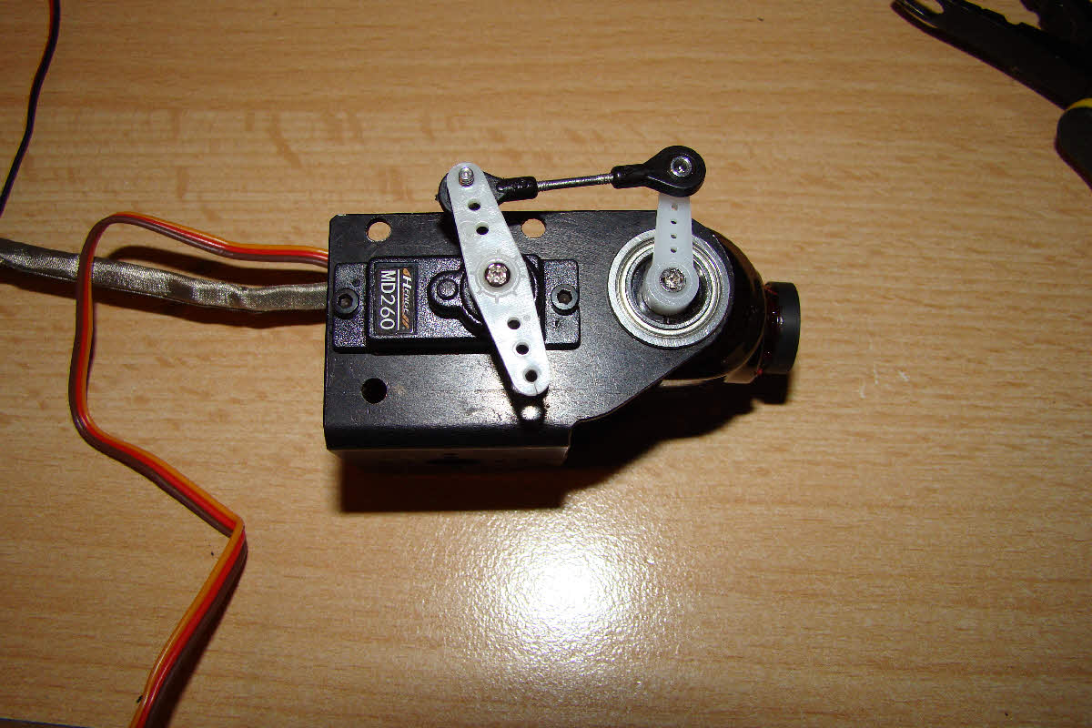

Die Kamera passt entweder unten oder seitlich am Dom.
Ich lasse die unten hinbauen, das Display passt dann auch ins Cocpit rein.
Generell macht aber das Breite Chassi vom Voodoo Probleme, speziell die TS-Gestänge. Eventuell findet sich da noch eine Lösung, die Notlösung ware das Chassi aufdrehmeln.
Sepp
Sepp

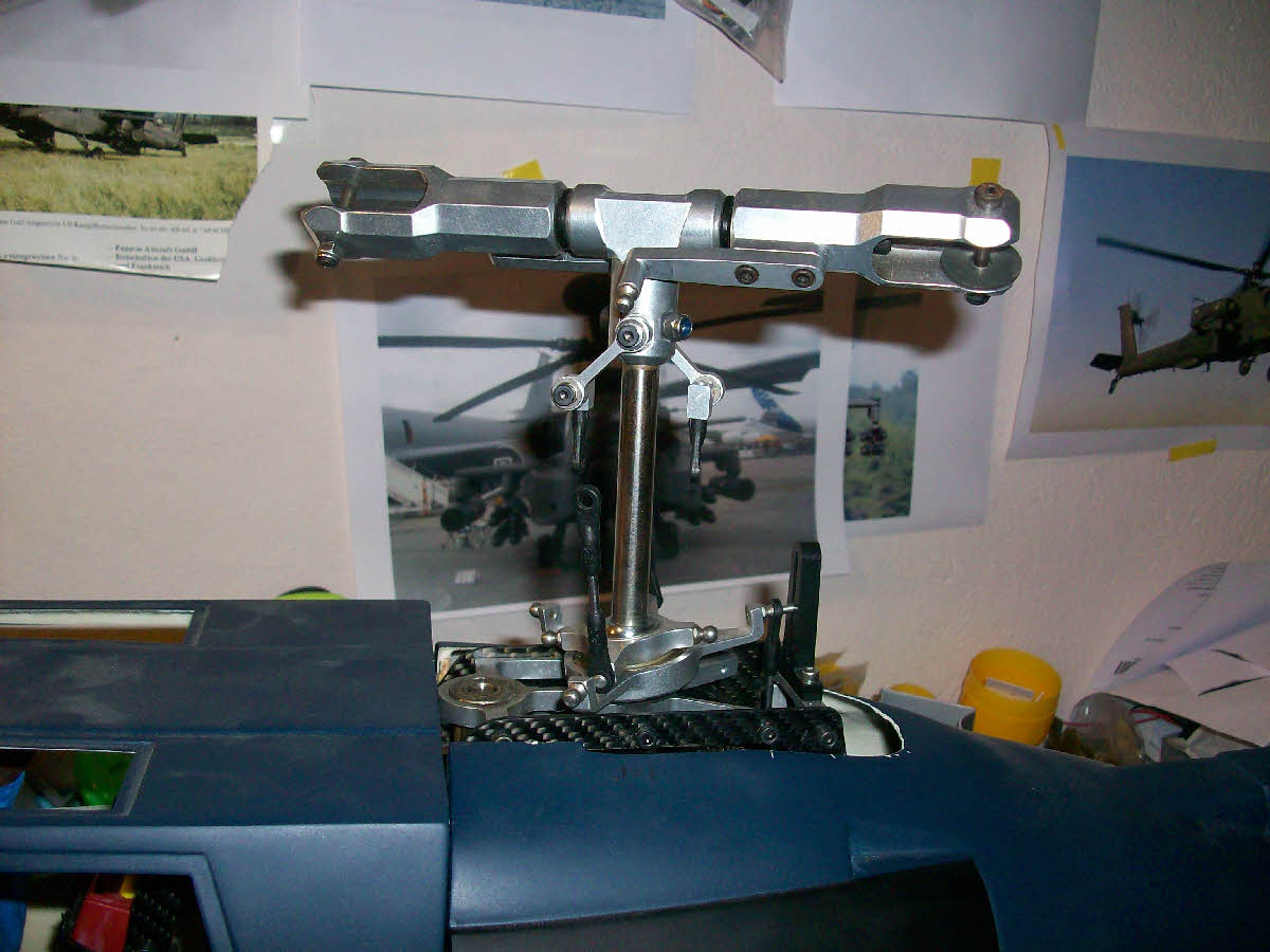

#21 Re: Voodoo600 wird zum Blue Thunder

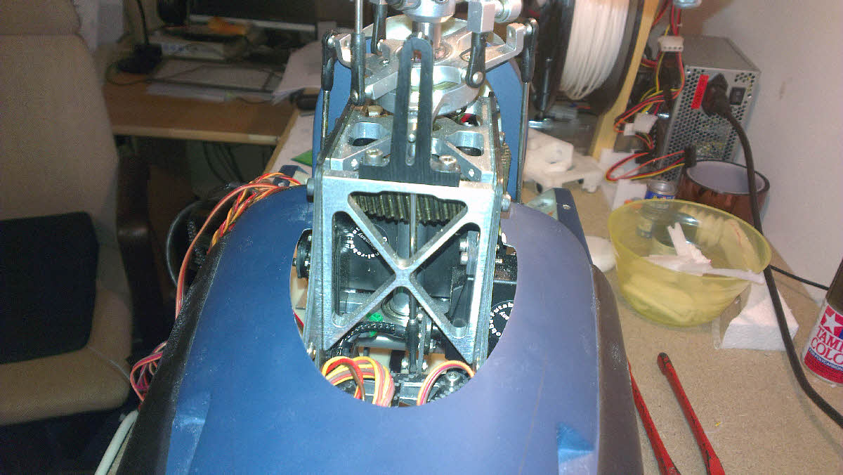

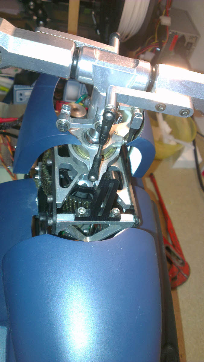

Wir haben ein Problem, die HRW wurde ja verlängert damit die TS drinnen bleiben kann und die Blätter korrekt auf der Scaleposition laufen.
Nun passt der TS Mitnehmer vom Plöchinger natürlich nicht mehr, und die Gestänge 4cm länger machen wird zu wackelig. Welcher Hersteller hat für die 10mm HRW einen Klemmbaren TS Verdrehschutz?
Also so ein Teil das auf die HRW geklemmt wird und die TS mit 2 geknickten Armen mitnimmt?
Für 450er Helis gibt es da verschiedene solcher Mitnehmer. Bin für jeden Tipp dankbar.
Sepp

Erstmal heißt das Ding nach wie TS-Mitnehmer und nicht "Verdrehschutz", und zum anderen schaut man bei sowas am einfachsten mal bei jemanden, der Scalemechaniken aller Größen baut - z.b. bei MicroHelis.de von Jürgen Behrens.
Allerdings geht es dir ja nicht um den TS-Mitnehmer als solches, sondern entweder um die Mitnehmer-Arme, die länger ausfallen müßten, oder um die Montage des Mitnehmers - und da gibt es unterschiedliche Varianten, von der Klemmbefestigung auf der Welle bis hin zu DFC-ähnlichen Montagen. Wenn du Jürgen erklärst was du suchst wird er auch ne Lösung haben oder nen Tipp.
Nachtrag : wenn das Orginal nicht mehr paßt, was soll an dem anderne dann passen bei ner längeren Welle ? Wir dder auf der Welle geklemmt ? Dann wäre es Jacke wie Hose, da haste recht.
#27 Re: Voodoo600 wird zum Blue Thunder
der Mikado gefällt mir besser: http://shop.mikado-heli.de/LOGO-600/Ers ... 233&p=4233
Der originale war Bestandteil vom Zentralstück, das nun 4cm höher liegt. Und nun die Arme so weit verlängern, das würde Spiel haben und wackeln und sich in den Flugleistungen vermutlich negativ auswiken.
Die Schubstangen 4cm länger machen sollte kein Problem dartsellen da diese nur zug/druck und keine verdrehung (torsion) übertragen müssen.
Das Zentralstück ist ja mittels Bohrung/Klemmung gegen verdrehen gesichert.
Sepp
Sepp

#28 Re: Voodoo600 wird zum Blue Thunder
So langsam begreife ich was du meinst... du meinst die Führungsstifte beim Paddelkopf die das Mitnehmerstück greifen weil das mit Pitch in der höhe wandert. Klar das geht nicht. Aber 50.- Tacken für nen Aluwürfel mit Loch drin sind ein stolzer Preis, alle Achtung - aber es gibt ja auch Leute die nen Hunni für nen BT-Modul hinlegen.
#29 Re: Voodoo600 wird zum Blue Thunder
So ein Scaleheli ist kein Billigteil, allein die Sonderanfertigung der gehärteten 4cm längeren HRW hat schon was gekostet, aber was sein muss das muss sein
Hauptsache es schaut gut aus und hält. Auch das Staubsaugerteil könnte passen: http://www.freakware.de/shop/artikel/31 ... _Align.htm und passt eventuell von der Farbe auch gut.
Und nicht Paddelkopf sondern FBL Kopf, der original vom Plöchinger für das erste. Ich weiß dass eigentlich ein 3-Blatt zum Bluethunder gehört, aber den kann ich ja immer noch nachrüsten.
Sepp

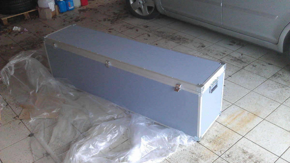

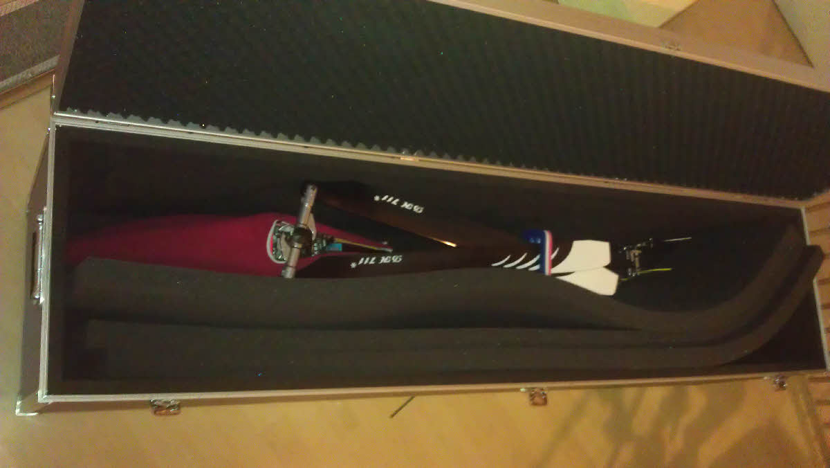

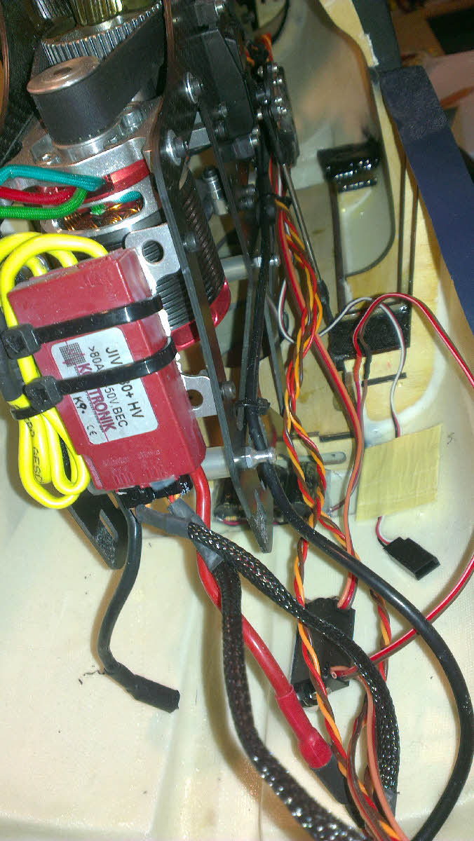

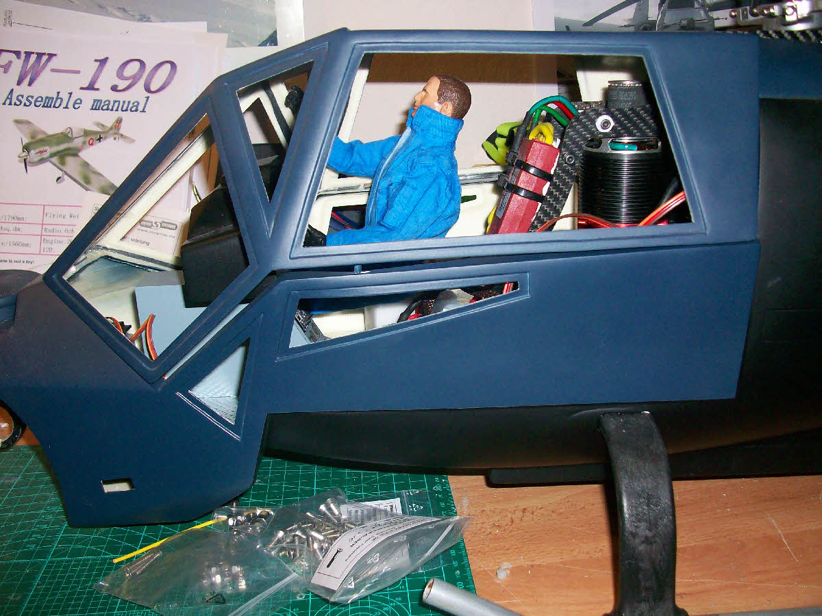

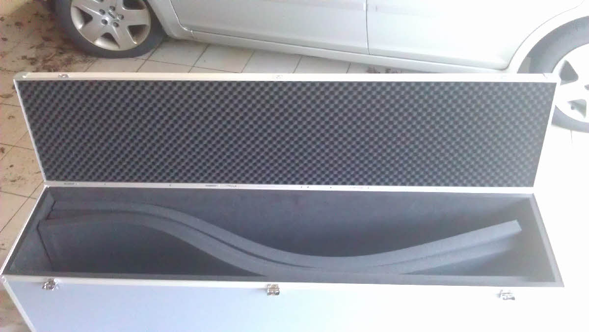

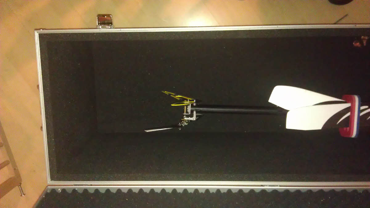

Mittlerweile habe ich die Transportbox, und ein Bilder vom Bauzustand mit der neuen Pilotenpuppe.
Der TDR wirkt richtig klein in der Box, der Bluiethunder wird ja ein kleines Monster
Sepp
Sepp
