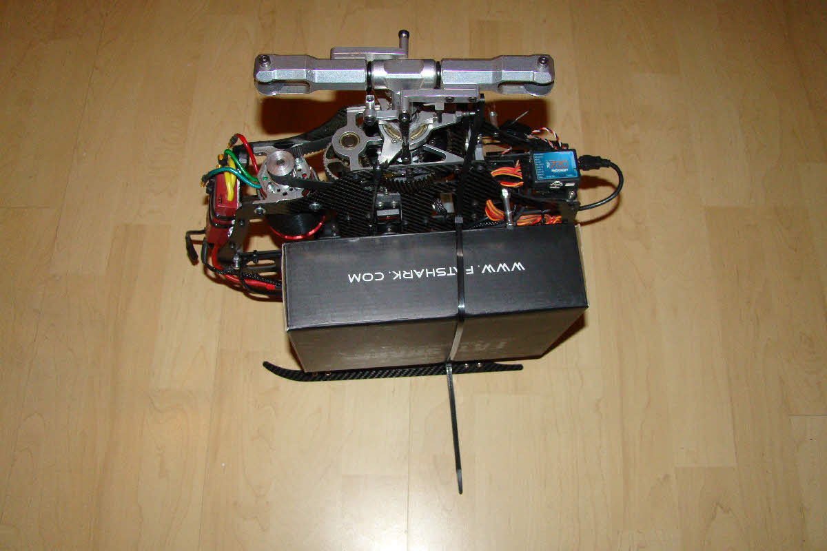

Generell war die Überlegung eine edle deutsche Mechanik (TDR oder Voodo600) oder doch nur einen "Staubsauger" in den Rumpf zu packen. Da aber die Kosten der Mechanik den kleinsten Teil ausmachen war für mich schnell klar dass da was Edles rein muss. Den Voodoo hatte ich da und bin damit super zufrieden, und er läuft auf kleiner Drehzahl auch im Flüsterbetrieb wie das original, deshalb wurde der ausgewählt.
Den Umabu vom Voodoo600 lasse ich von http://www.scale-heli-manufaktur.de/ durchführen, einen 450er in einen Rumpf zu bauen, oder dann einen 600er mit viel Detailtreue sind doch 2 paar Stiefeln.

Wegen der vielen Funktionen reichen die Kanäle vom SK720 nicht aus, ein Konventioneller Empfänger bietet am SK720 nicht alle Möglichkeiten die ich gerne haben möchte, und Spektrum bietet keien Summensignalempfänger an. Deshalb diese Lösung.

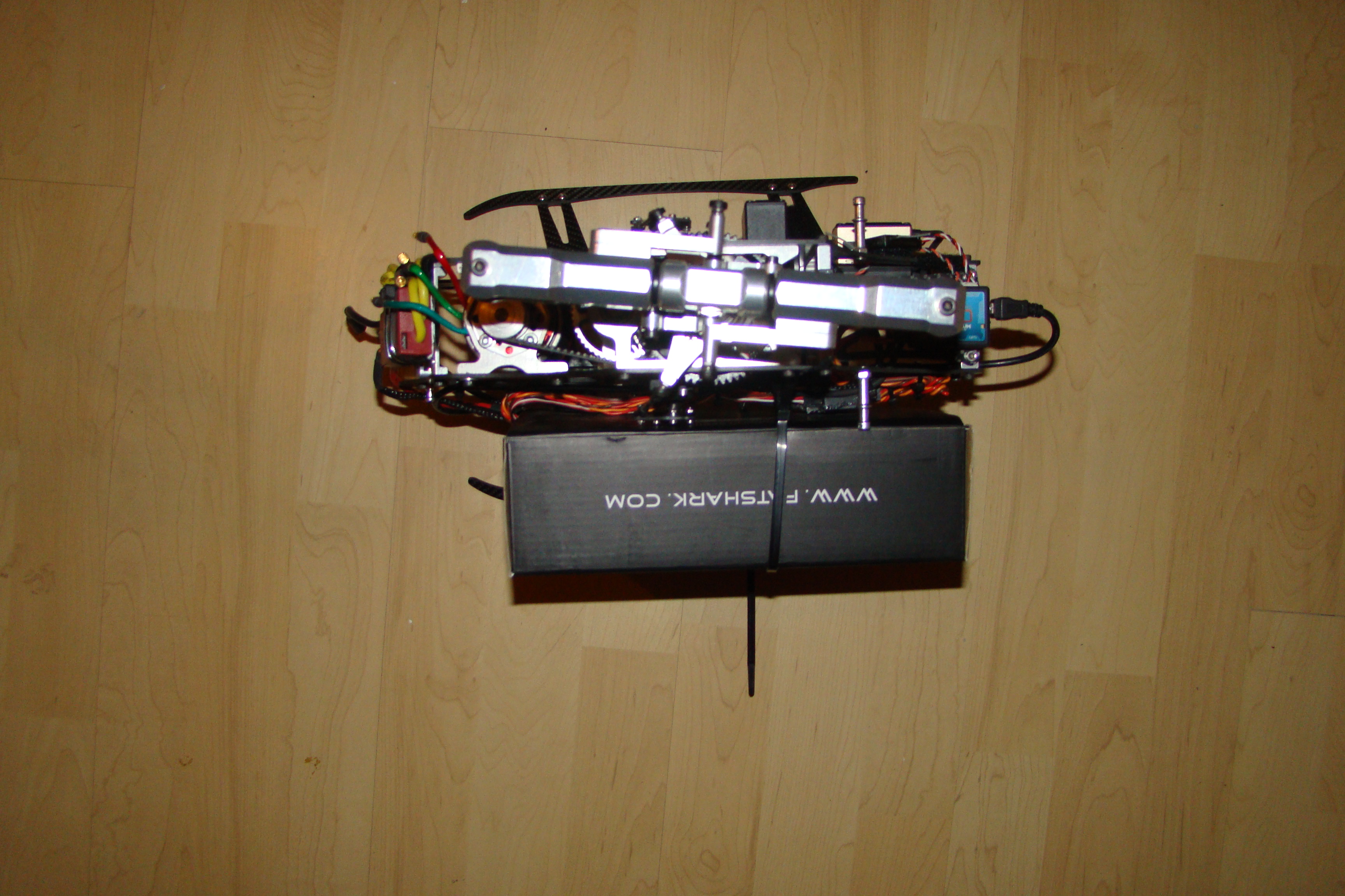

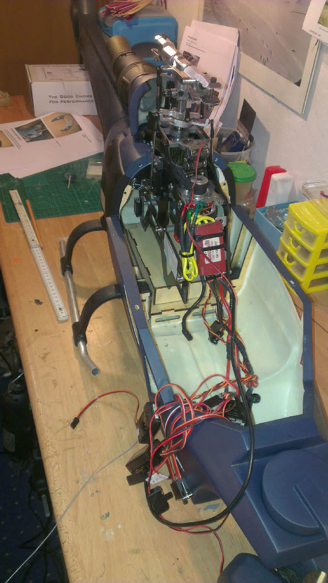

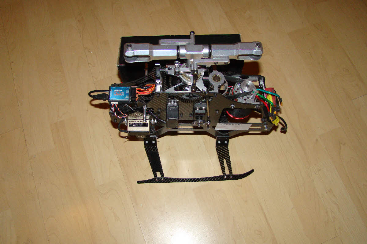

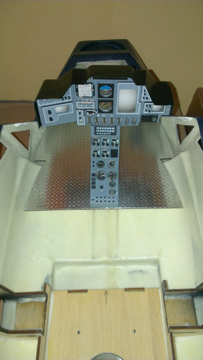

Der Umbau dauert einiges an Zeit, die Mechanik ist eingepasst und derzeit wird auf die Maßgefertigten Pilotenpuppen aus USA gewartet.
Ein Paar Bilder lade ich schon mal hier hoch, mit Genehmigung von Herrm Klüh.
Generell habe ich denen sehr viel Zeit eingeräumt, Gut Ding will Weile haben und ich habe keine Eile. Lieber habe ich dann eine superschönen Heli an dem ich viel Freude habe.

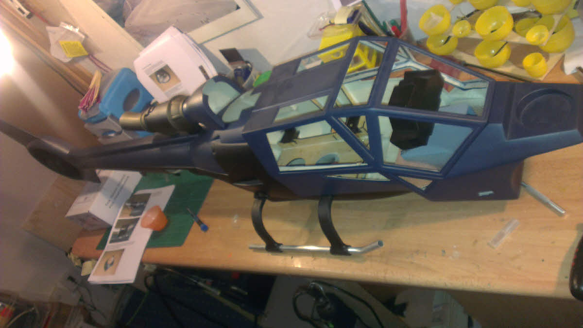

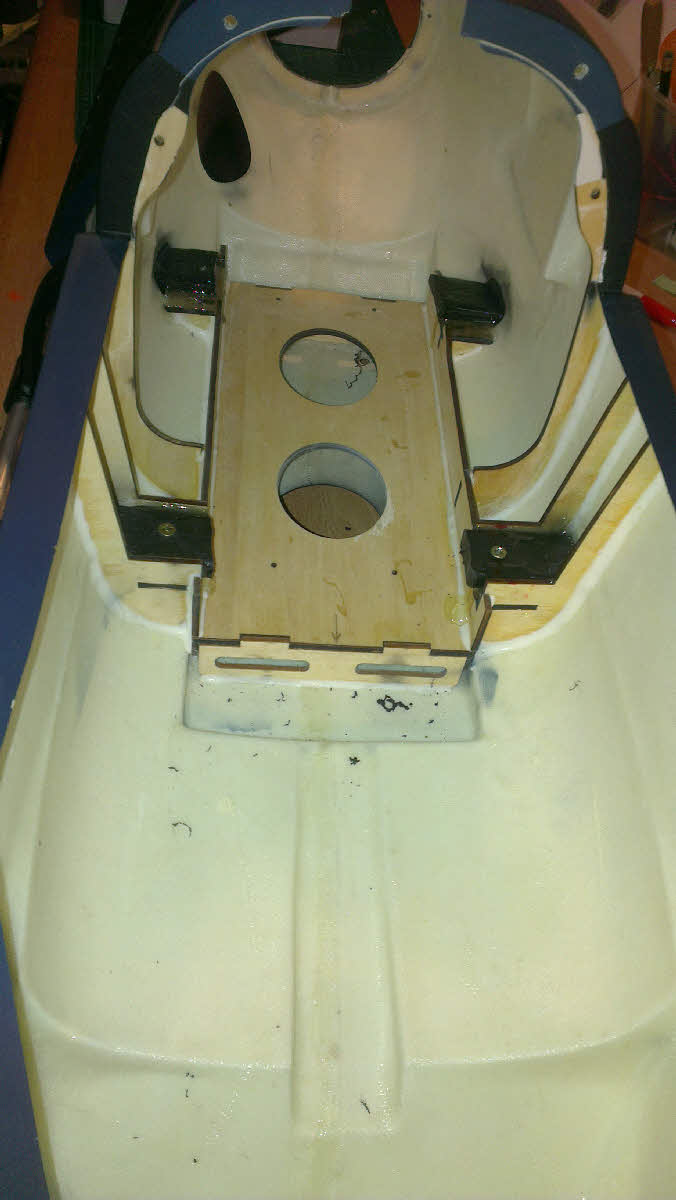

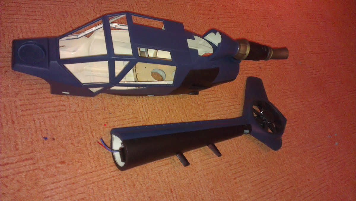

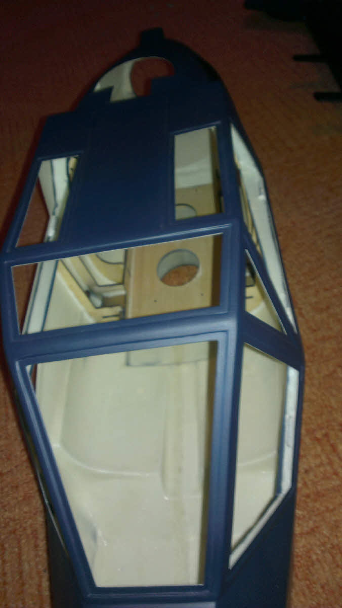

So ging mein Voodoo600 auf die Reise: Die Ersten Bilder vom Rumpf: Soweit schaut das schon mal super aus. Was alles noch beleuchtet wird ist gerade am abklären.
Der Blue-Thunder bekommt auch eine mini-HD Kamera mit Lievout und Videoübertragung auf eine Bodenstation. Da das SK720 auch die Möglichkeit bietet im Bailout den Heli als Koaxähnliches Gefährt zu fliegen wäre es sogar Denkbar den über Videobrille per FPV zu fliegen. Da ich eine DX7 zur DX10T habe wäre das sogar machbar, aber da müsste dann jemand dem ich das Ding blind anvertraue am Lehrersender sitzen. Oder ich lasse jemanden per FPV fliegen...

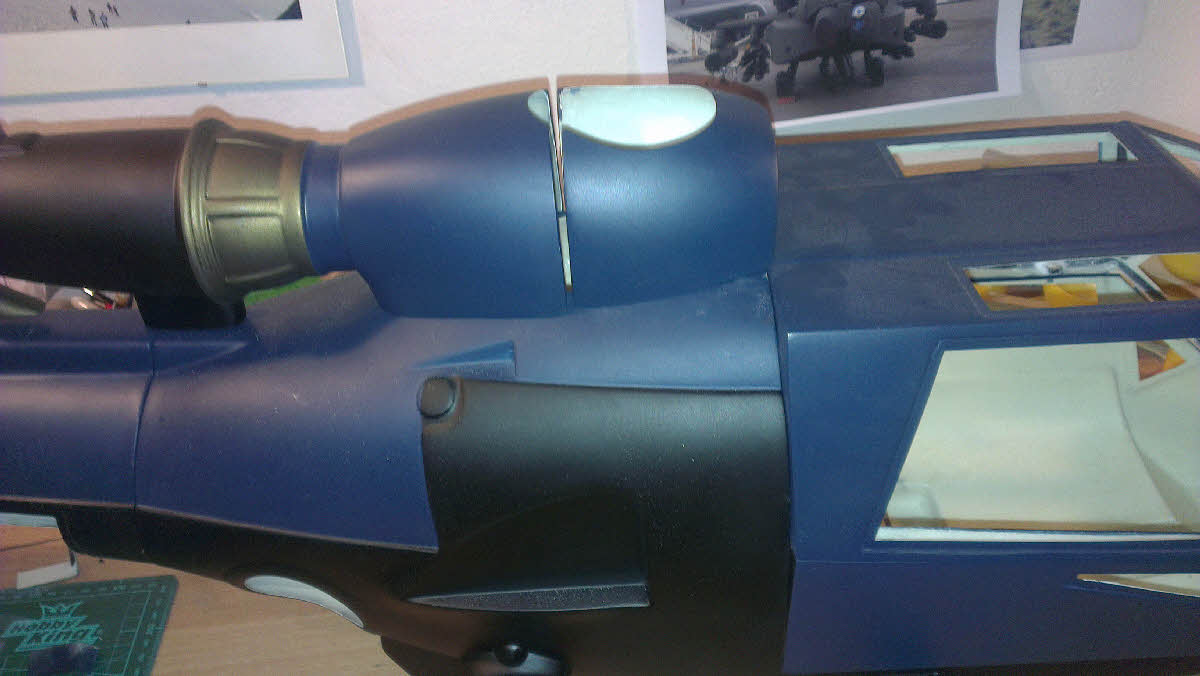

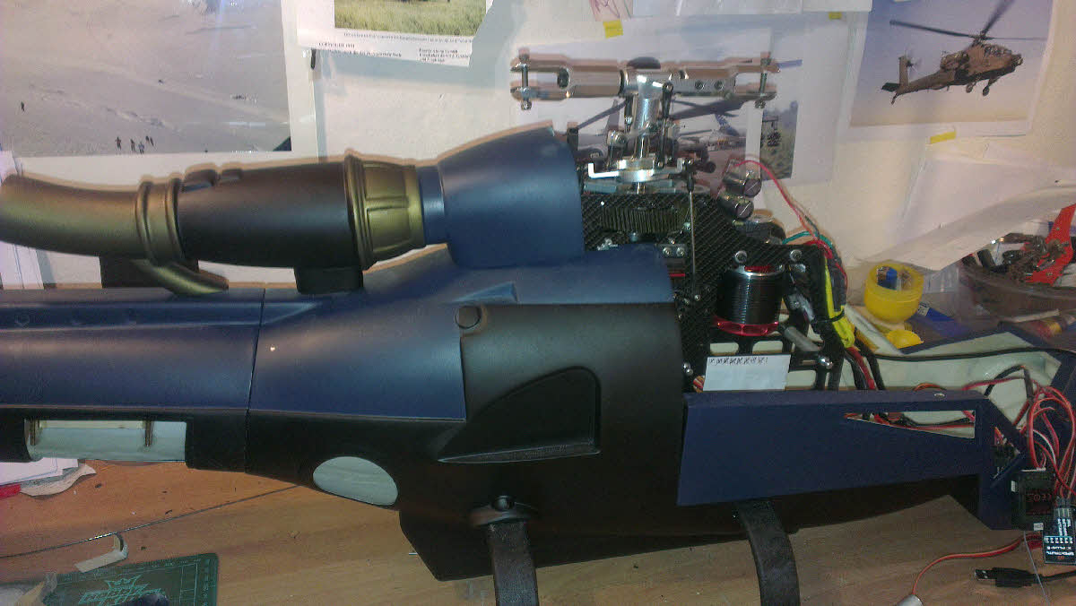

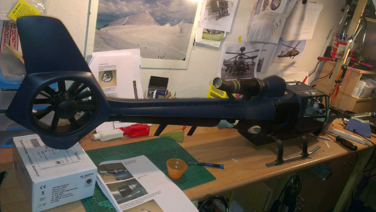

Und hier noch die weiteren Bilder.

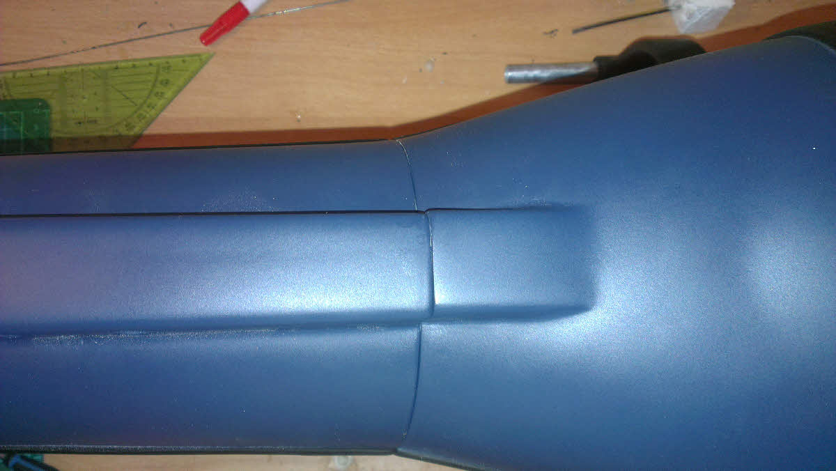

Hier ist ein Versatz von 1mm, ich hatte die Wahl entweder demontierbar lassen und damit leben, oder das ausgleichen und fest verkleben. Ich habe mich dazu entschlossen mit dem Versatz zu leben und das demontioerbar zu haben.

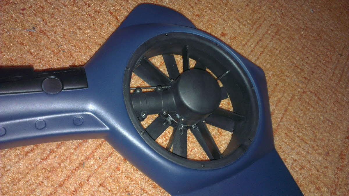

Zwei Fragen:

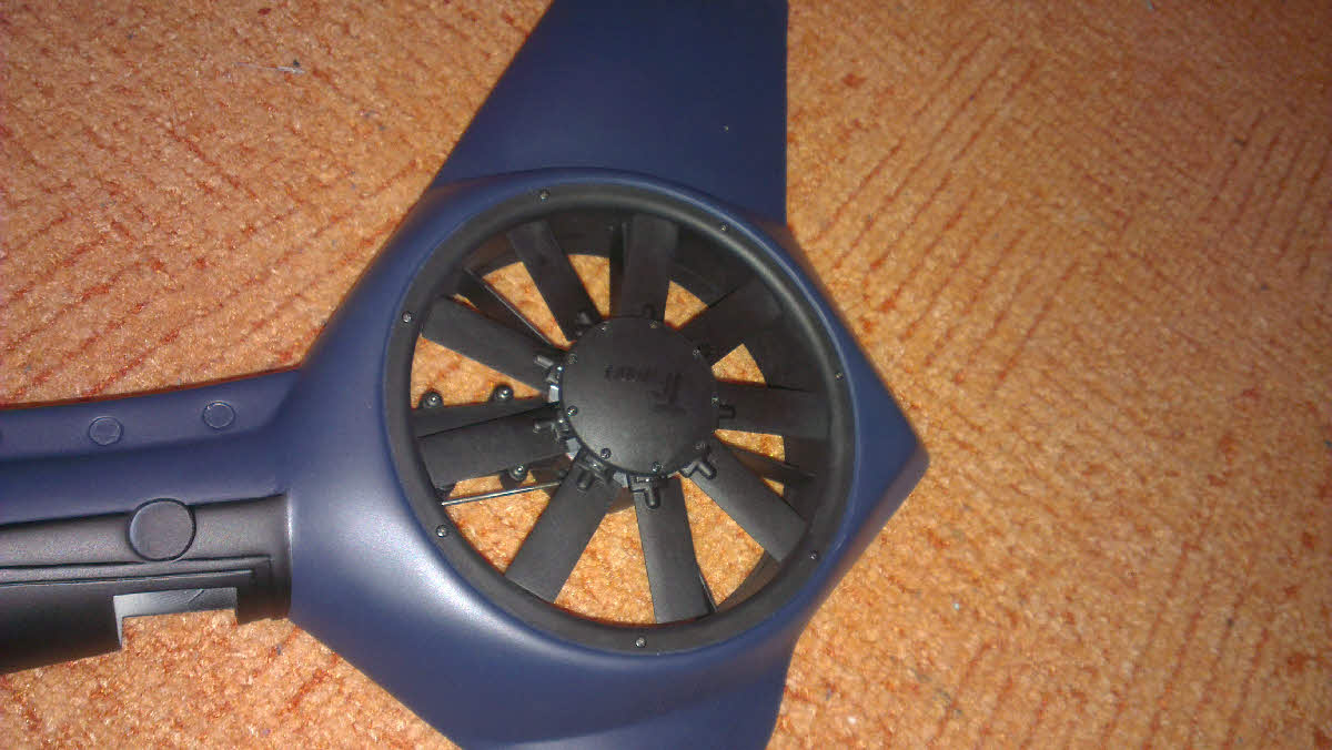

1. Was ist denn das für ein riesengroßes Loch unten im Rumpf? Wird das noch zugemacht oder hat das eine Funktion?
2. Ist das der mit dem extra Motor für den Fenestron? Auf dem einen Bild sieht das sehr danach aus.

Das Riesenloch ist die Bordtoilette - was die DB kann, können wir schon lange: einfach abwerfen!
Und jepp, das ist die Version (gibt es auch eine ohne?) mit eigenem BL für den Fensteston. Imho das einzig Richtige.
Dann kannst du wirklich mal runter/rauf mit der Kopfdrehzahl, ohne jedesmal das Heck anpassen zu müssen*.

Habe die restlichen Bilder runter geladen: Übrigens wird der Fenestron mit eigenem 4sLipo versorgt.

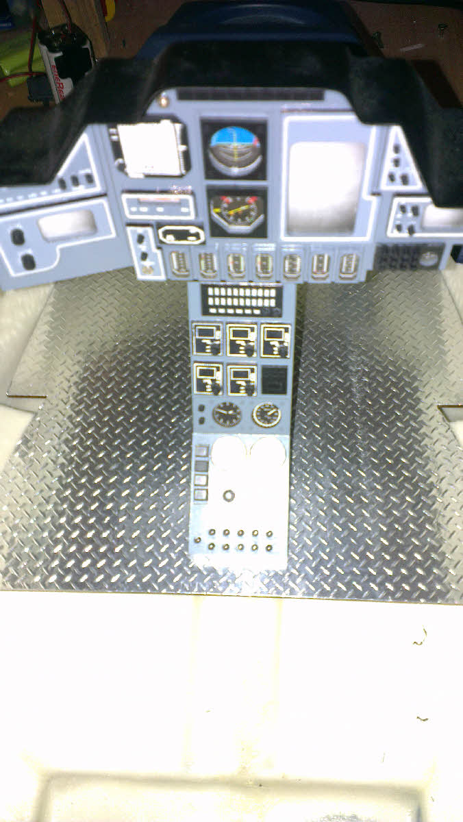

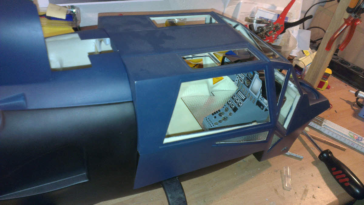

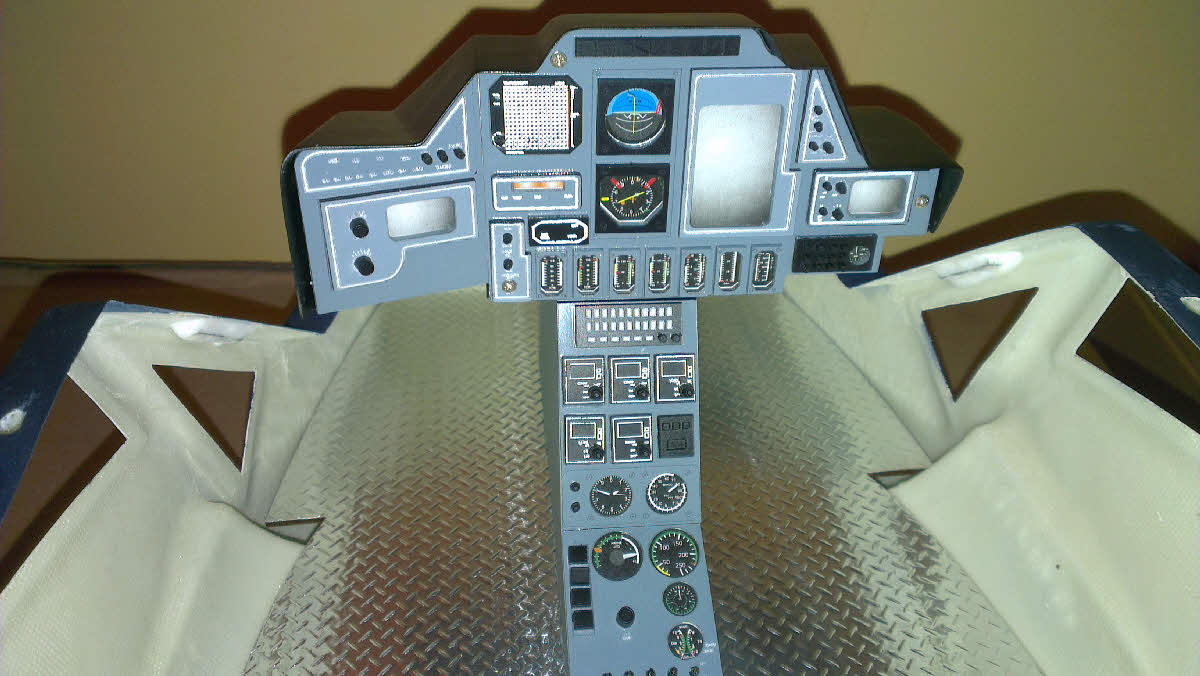

Interessante Sache, aber das Cockpit ist irgendwie nur krumm und schief, oder?

Das ist so, weil Pilot und Bordschütze teils unterschiedliche, teils gleiche Aufgaben haben.

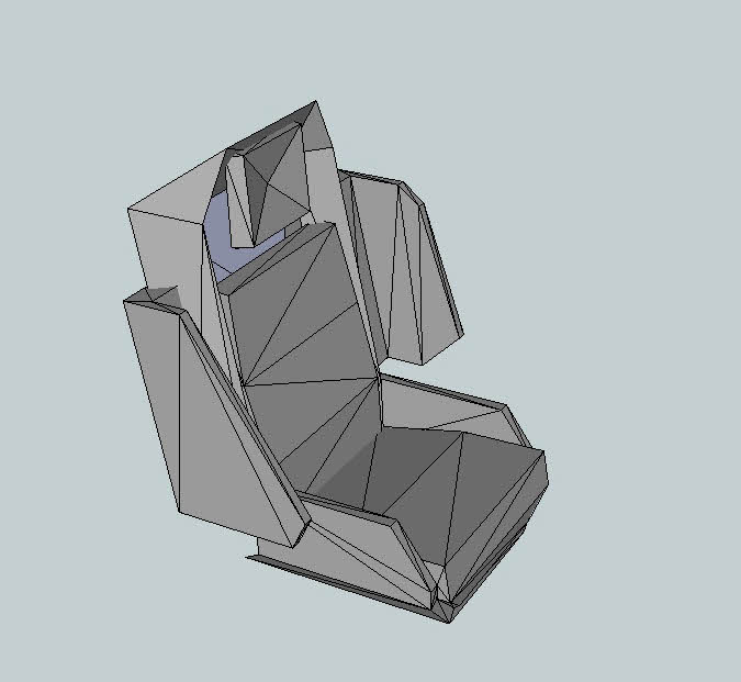

Das meinte ich nicht.Sniping-Jack hat geschrieben:Das ist so, weil Pilot und Bordschütze teils unterschiedliche, teils gleiche Aufgaben haben.
Zieh Dir mal gedanklich ein paar horizontale und vertikale Hilfslinien.
Kann aber auch sein, dass es erst nur lose aufgesteckt ist.

Meinst du das da?
http://www.rchelifan.org/resources/image/126438
Das sieht in der Tat etwas...uhmmm....schebbs
aus.

Yap.Sniping-Jack hat geschrieben:Meinst du das da?
#15 Re: Voodoo600 wird zum Blue Thunder
Jack Grundsätzlich wäre ich da nicht abgeneigt, wenn dann müsste das so sein dass ich da sund die Beleuchtung mit einem Kanal steuern kann, dann bräuchte ich weder die DSM-X Erweiterung noch den zusätzlichen Empfänger.
Aber ich bräucht das Teil "Schlüsselfertig", ich kann das wede rproggen noch bauen.
Das etwas schief ist denke ich entweder vom Photo her eien Täuschung oder gewollt wegegn Flugpilot und Waffenpilot.
Sepp
Sepp
