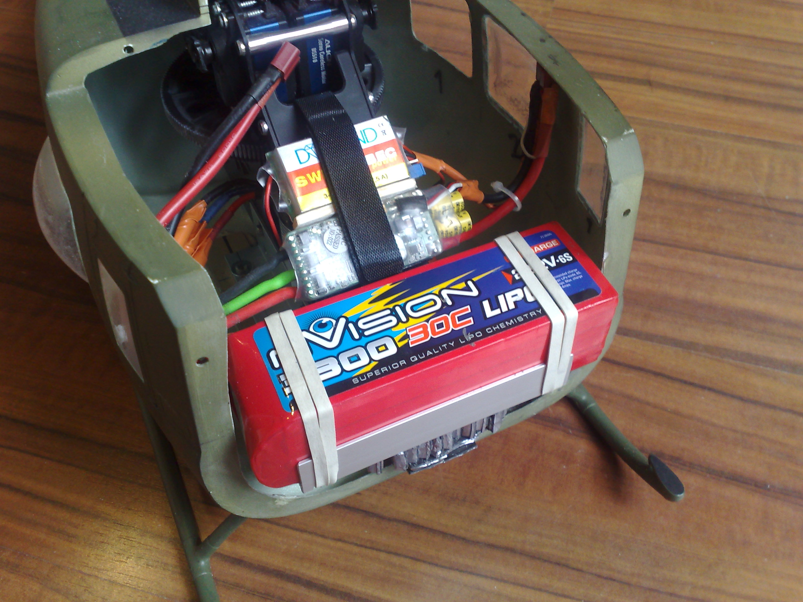

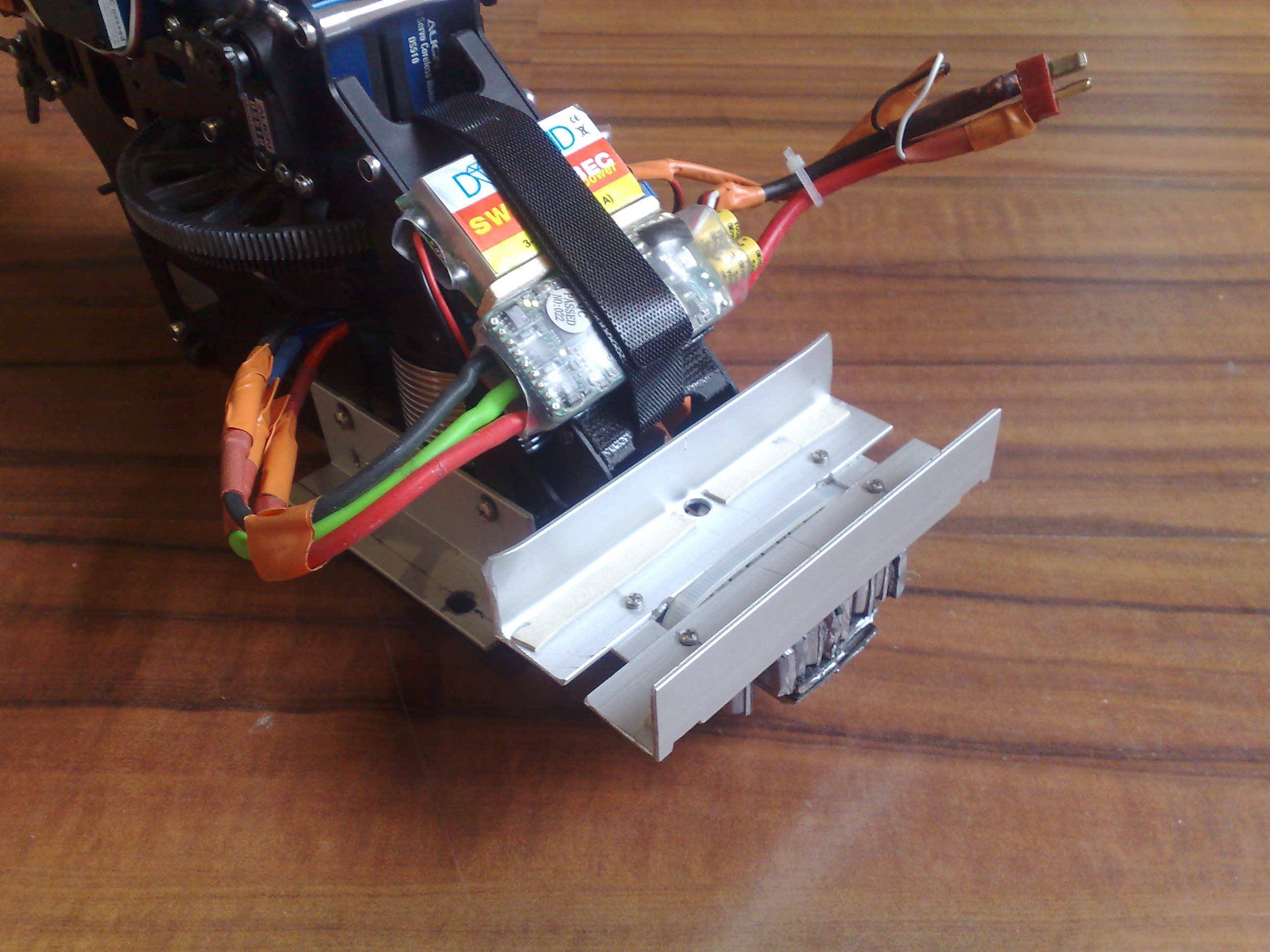

Ein Huey Rumpf allgemein ist grundsätzlich hecklastig wegen den Abmessungen, oder anders gesagt wegen dem Verhältnis von Volumen und Masse des Rumpf im Bereich vor der Hauptrotorachse (Cockpit) und im Bereich hinter der Hauptrotorachse (Heck). Bei der Huey ist das Verhältnis ca. 1:2, also 1/3 des Gewichts liegt vor der Hauptrotorachse und 2/3 dahinter. Dadurch kann der Rumpf selbst an der Hauptrotorache nie in der Waage sein. Durch den Laminataufbau kann man da schon etwas gegensteuern, hat aber auch seine Grenzen. Das Laminat der 500er Huey ist das Optimum zwischen Gewicht und Festigkeit. Hier wird also nichts geändert. Diese Geschichte mit der Hecklastigkeit ist also sozusagen von Natur aus gegeben, mal mehr mal weniger. Wenn Ich mir als Beispiel eine BK 117 anschaue, ist das Verhältnis ganz anders.
Ich hatte den Flugakku standardmäßig an der Mechanik befestigt, wie beim normalen Trainer. Das Ausgleichsblei hatte Ich unter der Akkurutsche vor dem Motor platziert. Das ist natürlich eine eher schlechte Positionierung wegen der kurzen Hebelarmwirkung. Gestern habe Ich umgebaut und mir somit ca. 250 g Ausgleichsblei gespart. Habe eine horizontale, aber um 90° gedrehte Akkuhalterung an der Mechanik montiert, unten 3 Fotos. Bei der breiten Huey geht das. Ein Vorteil ist auch, das so einem Cockpit Scale Ausbau nichts mehr im Wege steht. Etwas schaut der Akku zwar noch ins Cockpit, man kann die Akkuhalterung aber noch um ca. 7-8 mm weiter nach hinten montieren. Flugtechnisch, was das FBL System betrifft, habe Ich jetzt mit den 250 g weniger Gewicht keinen Unterschied festgestellt. Wenn man den Akku, wie Jack das sagte, bis vor zu Rumpfnase schiebt, aber hier wieder längs montiert (nicht um 90° gedreht), sollte man quasi ohne Ausgleichsblei auskommen.
