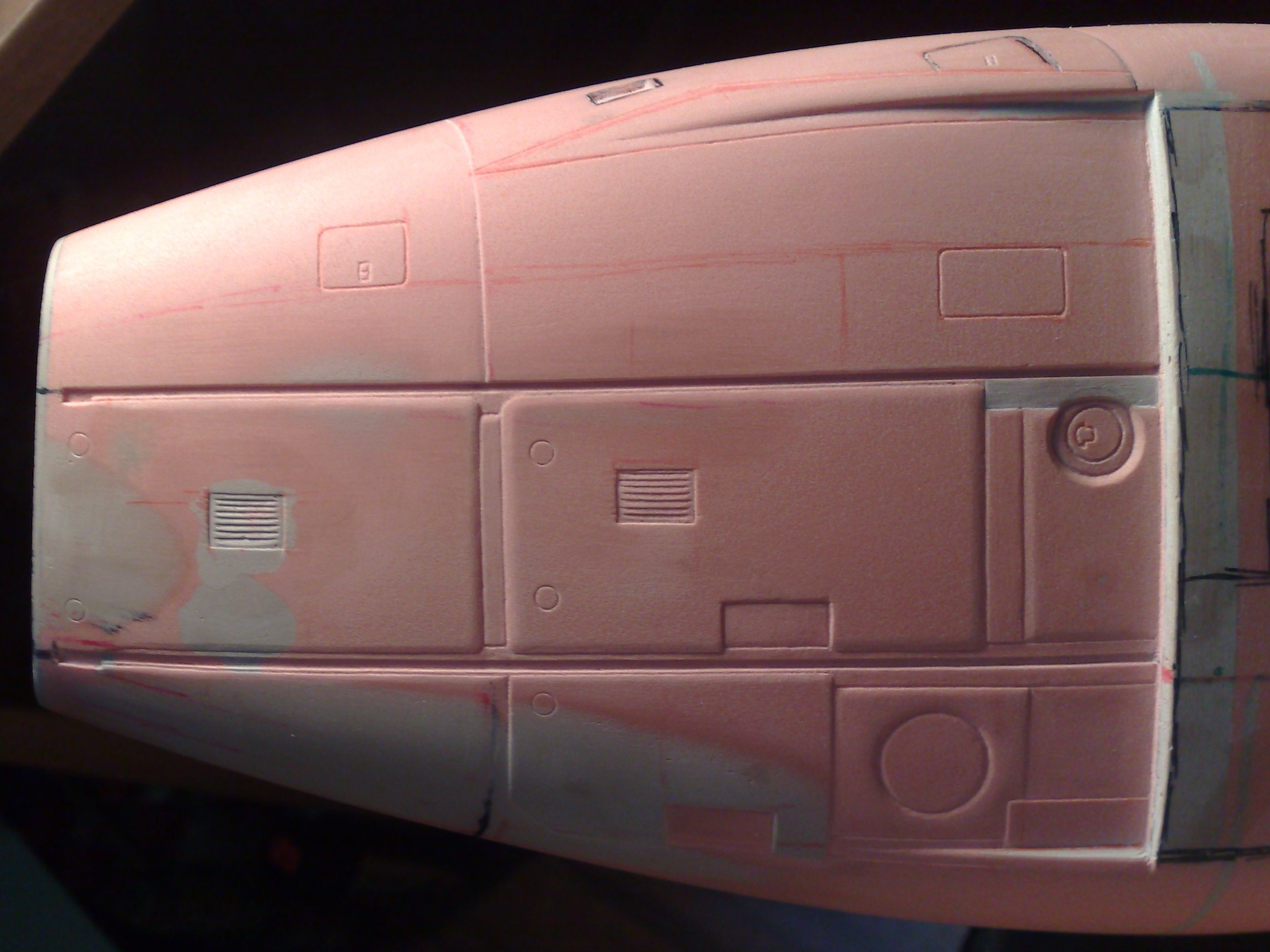

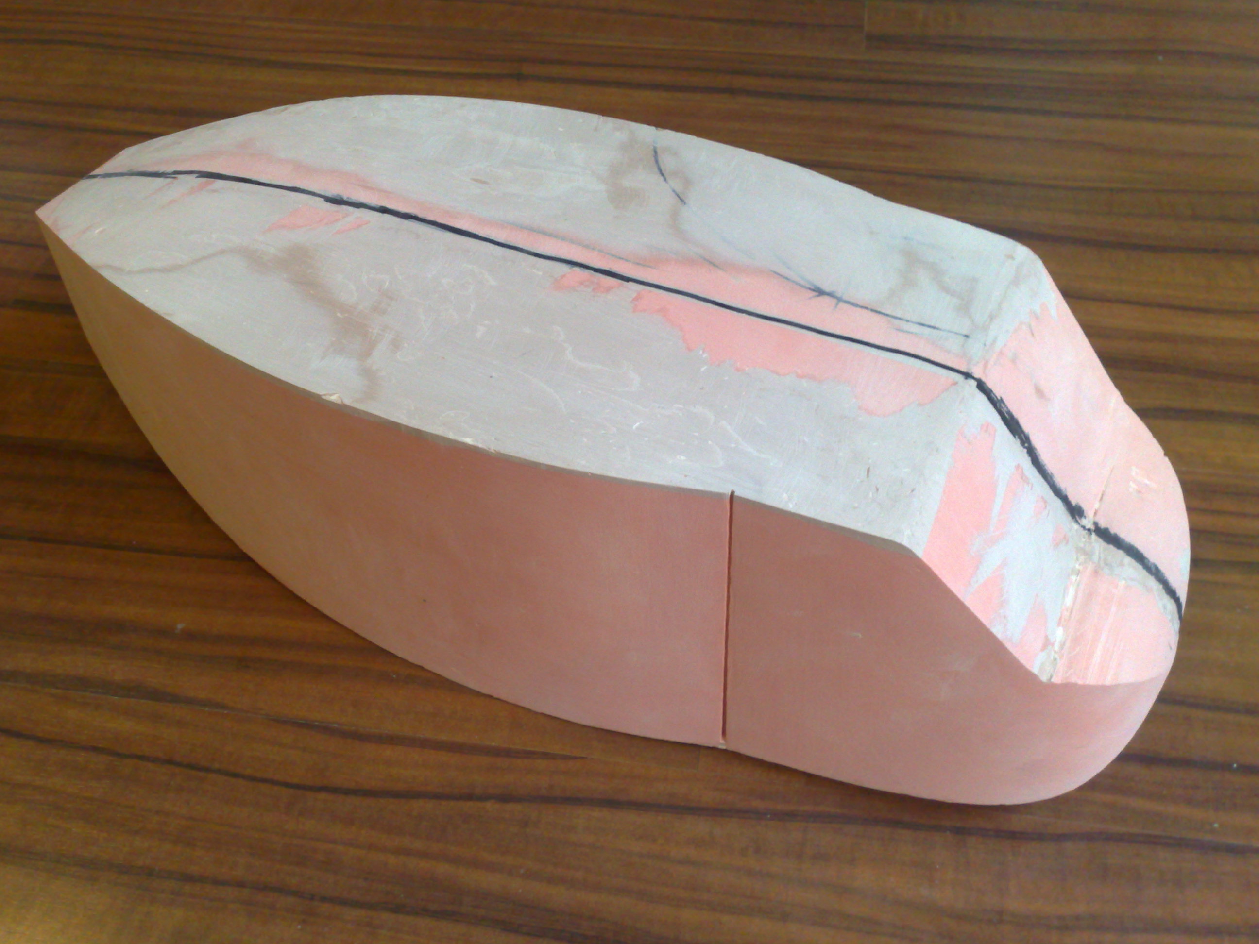

Vor rund 18 Monaten hatte Ich nach der 450er Puma und Huey ein neues Projekt angefangen, die UH-1D Huey in 500er Größe. Tatsächlich sind nach dieser langen Zeit immer noch ein paar Kleinigkeiten übrig geblieben die Ich noch zu Ende bringen muss, bevor die Huey 500er auch endlich offiziell erscheinen kann. Insgesamt sind ca. 1500 Arbeitsstunden nur für das Urmodell drauf gegangen. Dazu kamen dann noch mehrere 100 für Formenbau etc..
Angehängt eine kleine Auswahl von Fotos des Urmodells. Das Urmodell wurde aus einem PUR Plattenmaterial mit einer Dichte von 0,45 gefertigt. Anfangs wurde mit Säge und Tellerschleifer, danach nur noch mit Schleifpapier, Schlüsselfeilen und Messer bearbeitet. War eine Mammutaufgabe, hat sich aber doch gelohnt. Geplant waren ursprünglich höchstens 500 Arbeitsstunden.

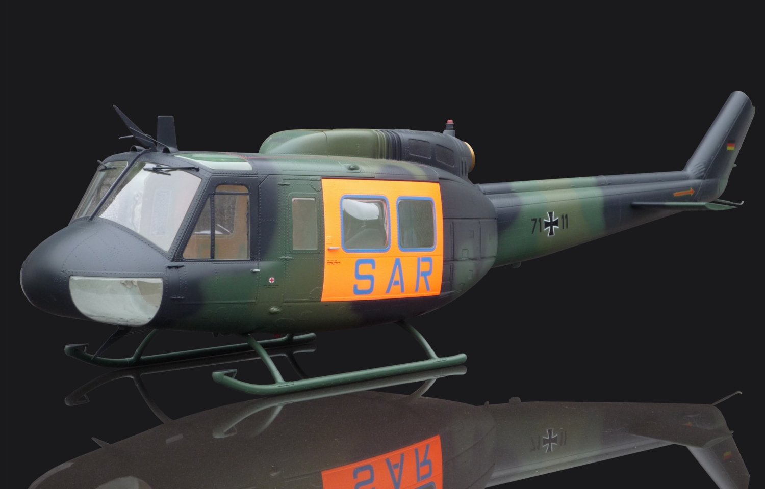

Die neuen torsionsarmen flexiblen Antriebswellen (für Starrantrieb Helis) habe Ich heute erfolgreich getestet. Kein Nachpendeln des Hecks bei sehr schnellen Pirouetten und schlagartigen Stopps mehr, alles wunderbar :D
Also es kommen mindestens 10 verschiedene Lackierungen. Bevor Ich aber sage welche, außer die die es schon gibt, würde Ich fragen welche Lackierungen Ihr den gerne sehen würdet. Dann sag Ich natürlich auch was Konkretes dazu.
