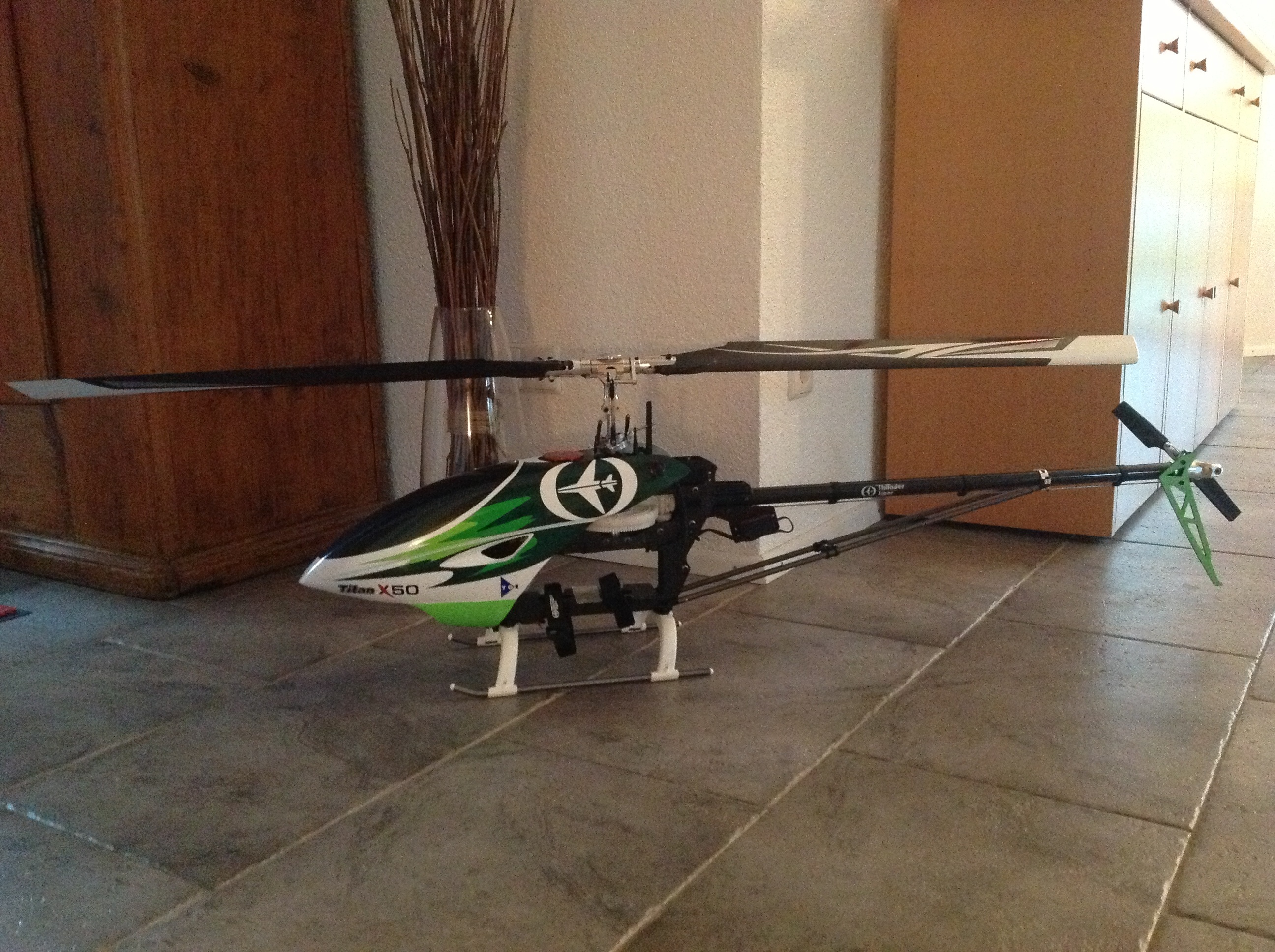

Habe fertig,
endlich den X50 eingeschwebt.
Nachdem der Roxxy nach nochmaligem einlernen der Gaswege den Dienst eingestellt hat,
hab ich jetzt einen YGE 90 HV verbaut :D
Bei 80% Öffnung in der DX7 habe ich nun 2100 upm, eine 2 Flugphase hab ich leider wegen der SL Funktion des Brain nicht mehr , daher kommt nun noch ein neuer Sender ins Haus :cry: , mal schauen wie die Dx9 in der Hand liegt.
#26 Re: Einige fragen zum X50
