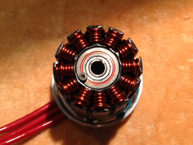

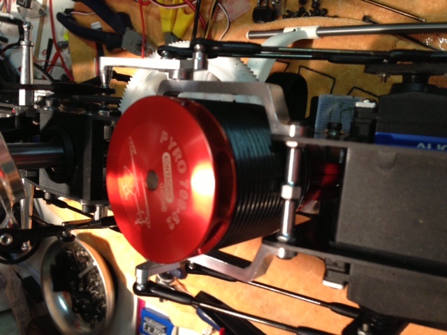

Sodele,
Mal probehalber den Pyro eingepflanzt
Und Torros Werk
Sollte Leistung genug haben ( Für meine Flugkünste mehr als ausreichend )
Und Torros Werk
- image.jpg (93.01 KiB) 4899 mal betrachtet
