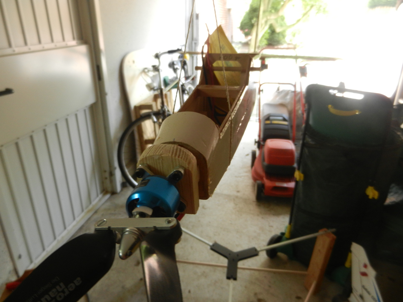

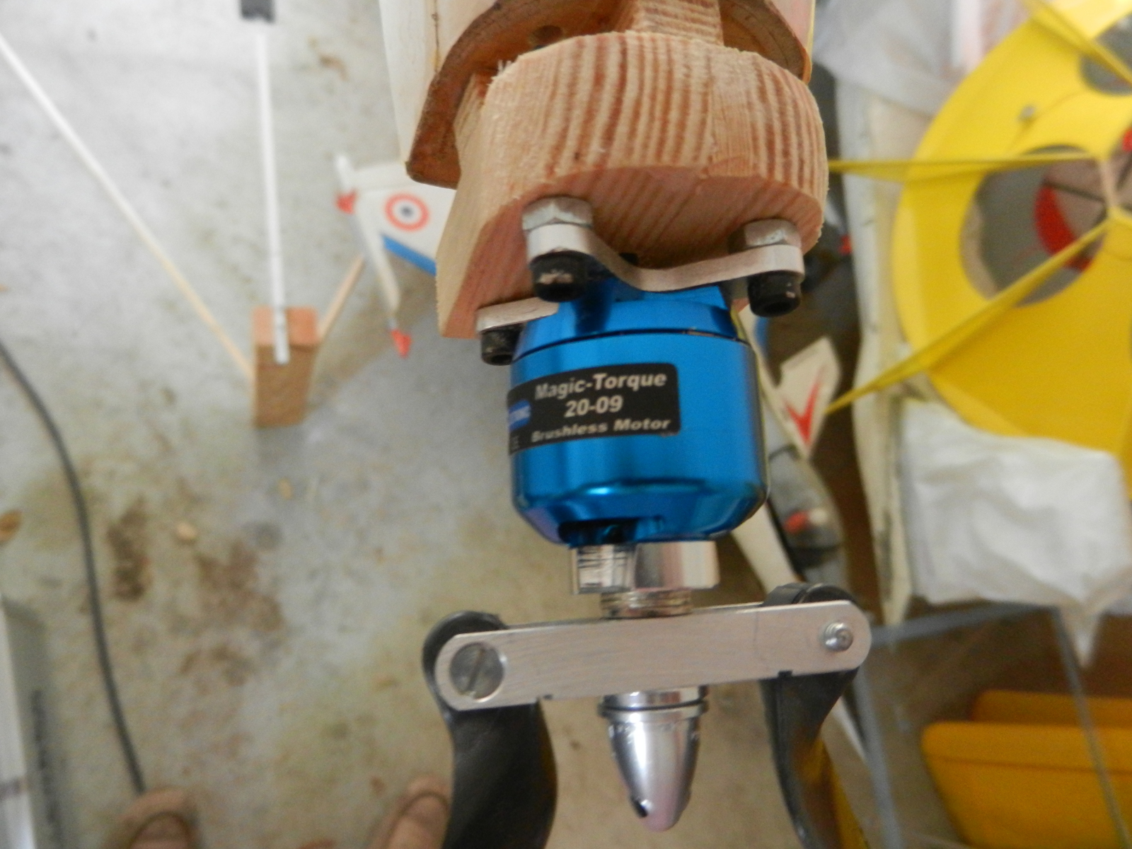

Update
Habe jetzt das Modell mal umgebaut auf BL. Neues Problem ist jetzt, das das Modell extrem schwanzlastig ist. Der Motor hat kein Gewicht.
Auf der einen Seite gut und auf der anderen Seite sehr schlecht.
Jetzt muss ich sehen, das ich den Akku möglichst weit nach vorne bekomme und hoffen das es reicht.
Vorher hatte ich einen grünen Robbe Motor aber der hat es leider nicht gepackt. Dieser blaue Motor hat deutlich mehr Schub bei gleicher Latte.
Die Schutzmodule habe ich auch schon zusammen gelötet. Hoffen wir mal, das klappt.

- DSCN4173-klein.JPG (933.59 KiB) 2673 mal betrachtet
- DSCN4170-klein.JPG (597.66 KiB) 2674 mal betrachtet

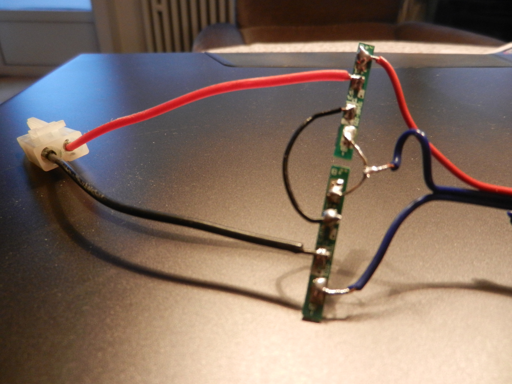

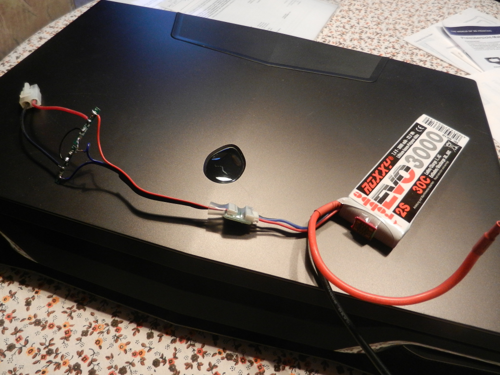

Es hat einige Zeit gedauert, aber jetzt habe ich erst mal die 2 Schutzmodule zusammen gelötet.
Ob ich damit dieses Jahr noch einen Flug schaffe, weiss ich nicht. Schauen wir mal.
Als Akku habe ich mir jetzt einen 2s 3000 er geholt, weil ich vorne Gewicht brauche.

#28 Re: Solarsegler
Moin Alf,
was bitte ist ein "Schutzmodul"?
Mirko
Ich sehe zwar etwas auf dem Bild, erkennen kann ich es allerdings nicht?alf-1234 hat geschrieben:jetzt habe ich erst mal die 2 Schutzmodule zusammen gelötet.
Mirko
#29 Re: Solarsegler
Hallo Mirko
Schön, das du noch da bist.
Auf dem Foto sieht man nur die Rückseite wo die Kabel angelötet werden.
Die Platine ist ein Schutzmodul in SMD Bauweise wo Dioden drauf sind, die dafür sorgen, das sich der Akku nicht über die Dioden entlädt. Mehr nicht. Geladen wrd der 2s Akku nicht über die beiden dicken Kabel sondern über den Balanceranschluss.
Die Schutzschaltung ist speziell für Lipo Akkus 3,7 V. Für einen 2s Akku werden 2 Schutzmodule in Reihe gelötet, für einen 5s Akku dann 5 Schutzmodule.
Für einen normalen Segler braucht man das nicht, sondern nur dann, wenn man die Akkus während des fliegens auch laden möchte.
Alf-1234
Alf-1234
Alf-1234
Alf-1234
#30 Re: Solarsegler
Na logo, Unkraut vergeht nicht, macht höchstens mal einen Winterschlaf (im Sommer)alf-1234 hat geschrieben:Schön, das du noch da bist.
Ok, das erklärt einiges...alf-1234 hat geschrieben:Auf dem Foto sieht man nur die Rückseite wo die Kabel angelötet werden.
Jetzt ist es klar. Bis auf...alf-1234 hat geschrieben:Geladen wrd der 2s Akku nicht über die beiden dicken Kabel sondern über den Balanceranschluss.
Darf ich davon ausghen, das auf dem Foto ein Testaufbau zu sehen ist, der später noch isoliert wird?
Vielleicht wäre es ja auch eine Idee, die Kabel nicht quer, sondern längs anzulöten.
Dann könntest du alles in einen Schrumpfschlauch stecken und hättest eine massive Einheit, die problemlos im Flieger untergebracht werden kann.
Mirko
