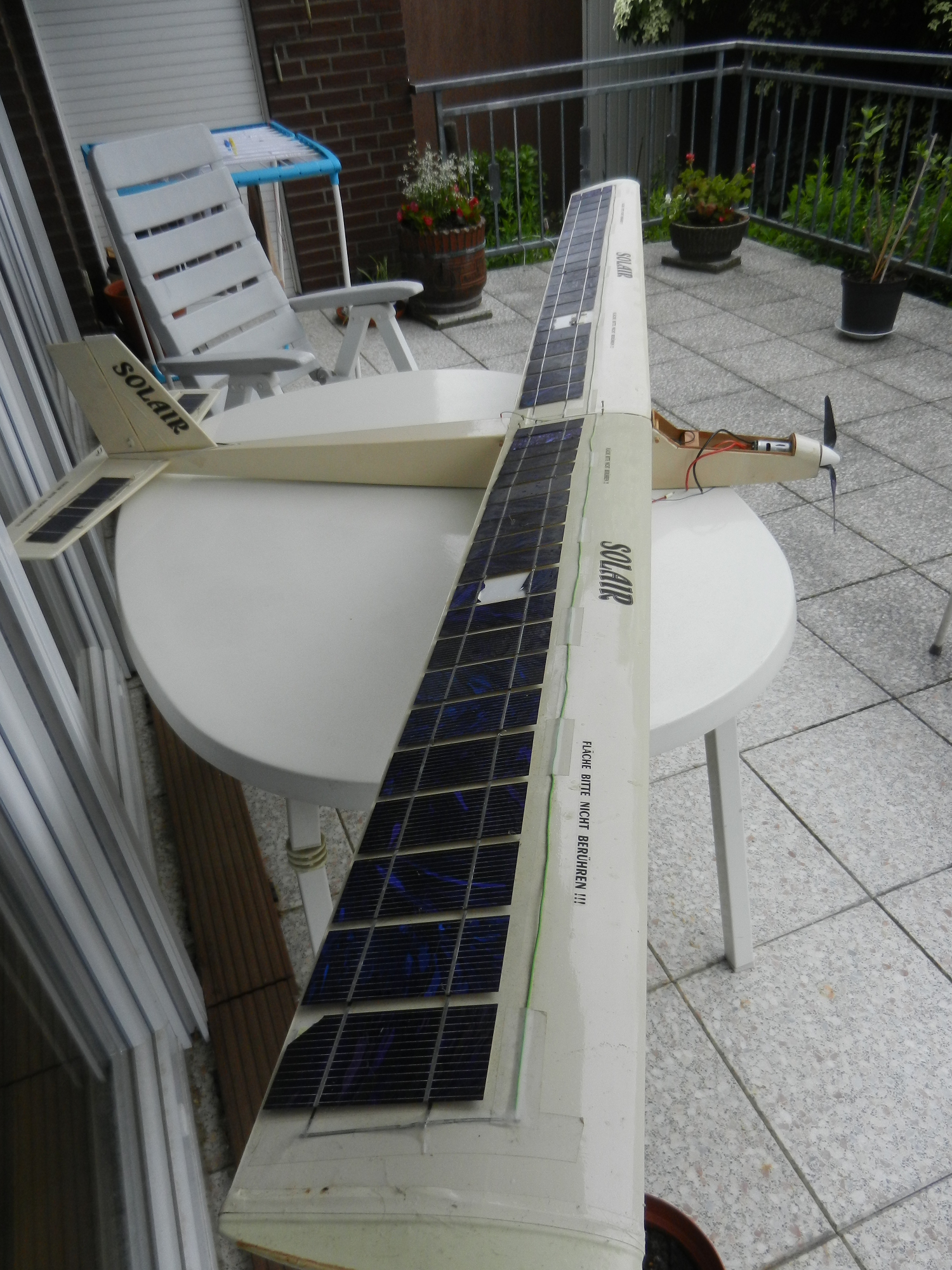

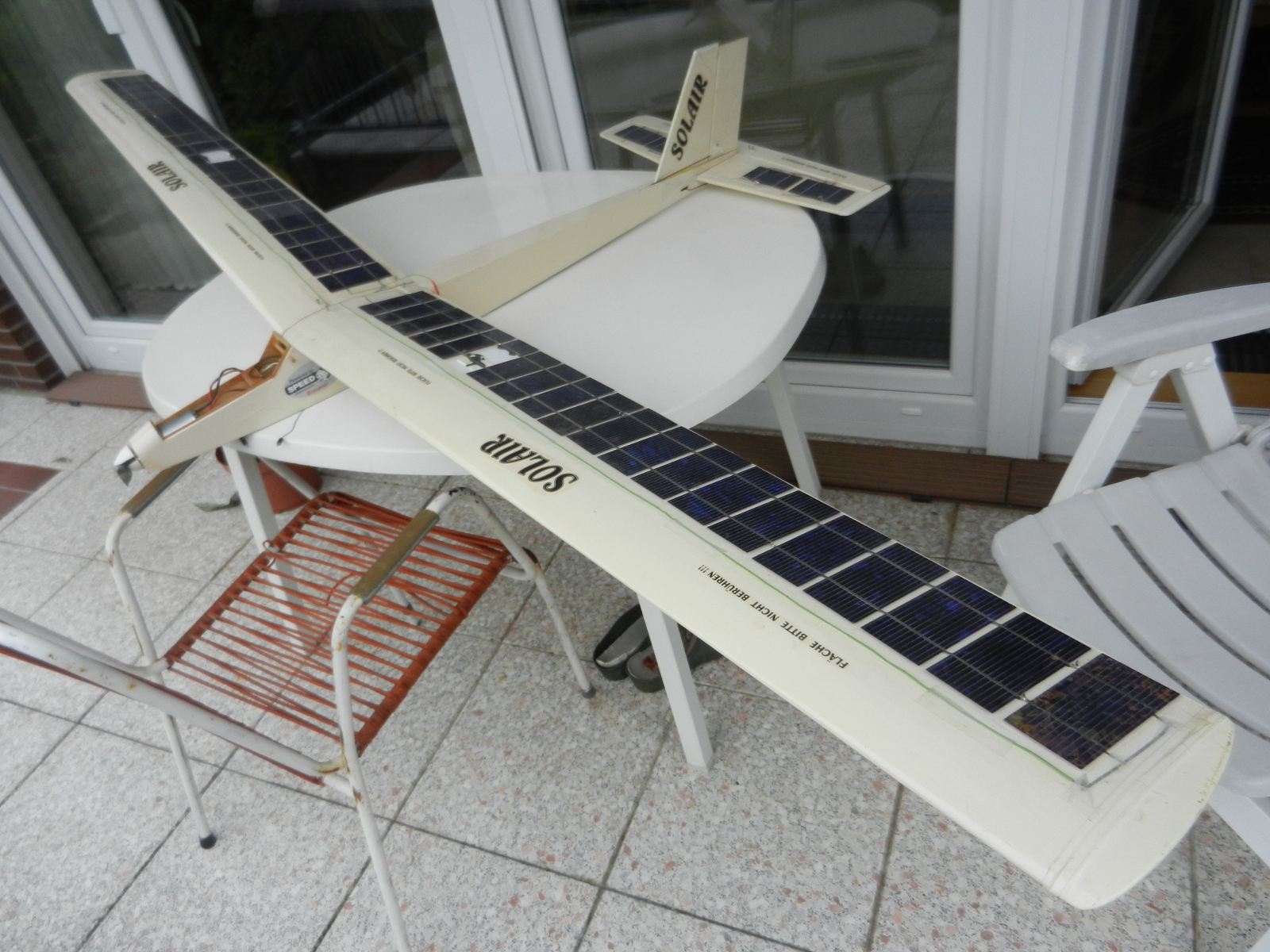

Jetzt fängt wieder die Zeit an, wo es wärmer wird und die Tage länger werden. Und immer nur an meine DSN bauen macht auch keinen Spass.
Daher habe ich heute mal wieder meinen ca. 10 Jahre alten Solarsegler heraus geholt.

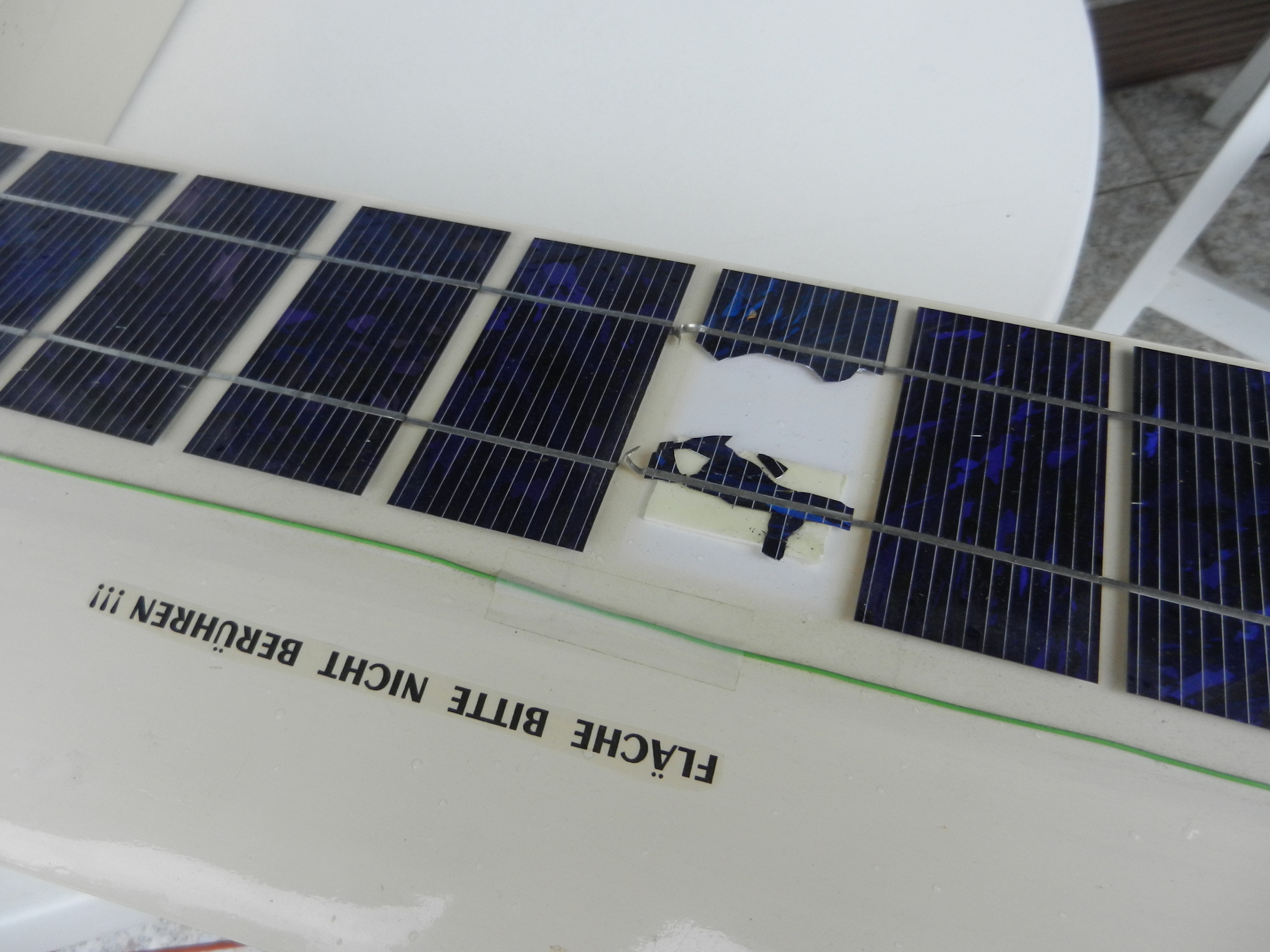

Leider sind 2 Zellen defekt und müssen ausgetauscht werden.
So, hier sind mal ein paar Fotos von meinem Segler Solair.
Spannweite 2,4 m
Motor Glockenankermotor von Maxon mit Planetengetriebe Preis damals ca. 450 DM
Gewicht 1000 gr
Solarzellen 2 x 22 Zellen in Reihe, die dann parallel geschaltet werden zur Stromerhöhung. Gesamt 44 Zellen
Solarzellen sind 100 x 50 mm die mit doppelseitigem Klebeband auf den Rippenflügel aufgeklebt sind.
Wie ihr seht, habe ich das Höhenleitwerk auch als Solarträger genutzt.
Der Segler ist ca. 11 Jahre alt und wie man sieht sind 2 Zellen beschädigt und müssen ausgetauscht werden.
Wenn die jetzt unter Folie wären, wie soll ich da wechseln??????????
In der reinen Solarversion hat der Segler leider erst 4 Flüge auf ca. 80 - 100 m Höhe geschafft. Lag am Wetter.
Daher fliege ich diesen Segler auch in der Kombination Sol Comb. sprich Solar Akku.
Dafür wechsle ich den maxon Motor gegen einen Speed 600 Motor mit 7,2 Volt. Die Solarzellen dienen dann als eingebaute Ladestation.

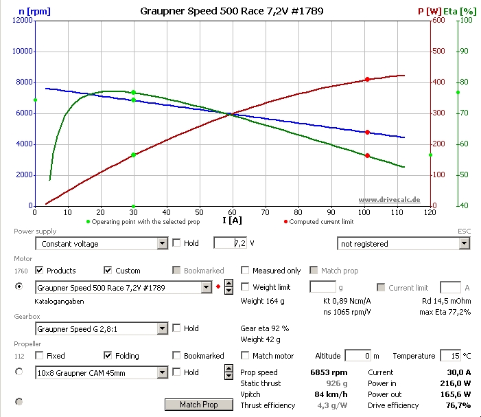

2. Mehr Daten Bitte, sonnst wird eine Antriebsauslegung teilweise immer ein Schuss ins Blaue: z.B. Was zieht der Speed600 momentan für eine Latte drauf und was ist an Akku drin?
3. Ich denke es Lohnt sich auf jeden Fall auf BL umzurüsten. Der Speed 600 hat im besten Fall ein Wirkungsgrad von etwas unter 80% und das auch nur ist in einem Bereich wo man kaum was an Wirksamen Vortrieb heraus bekommen kann ( bei 7,2V um 10-15A - also Ca. 100W Eingangsleistung, aber relativ hohen Drehzahlen ... Schau dir das einfach mal im DriveCalc an. )

Ah, ein Getriebemotor, dann schaut das schon ein klein wenig besser aus, vor allem weil man jetzt auch eine, zum Flieger passende Schraube verwenden kann.
(anderer Motor war nicht in der Datenbank, aber um zu schauen was grob Passiert reicht das denke ich)

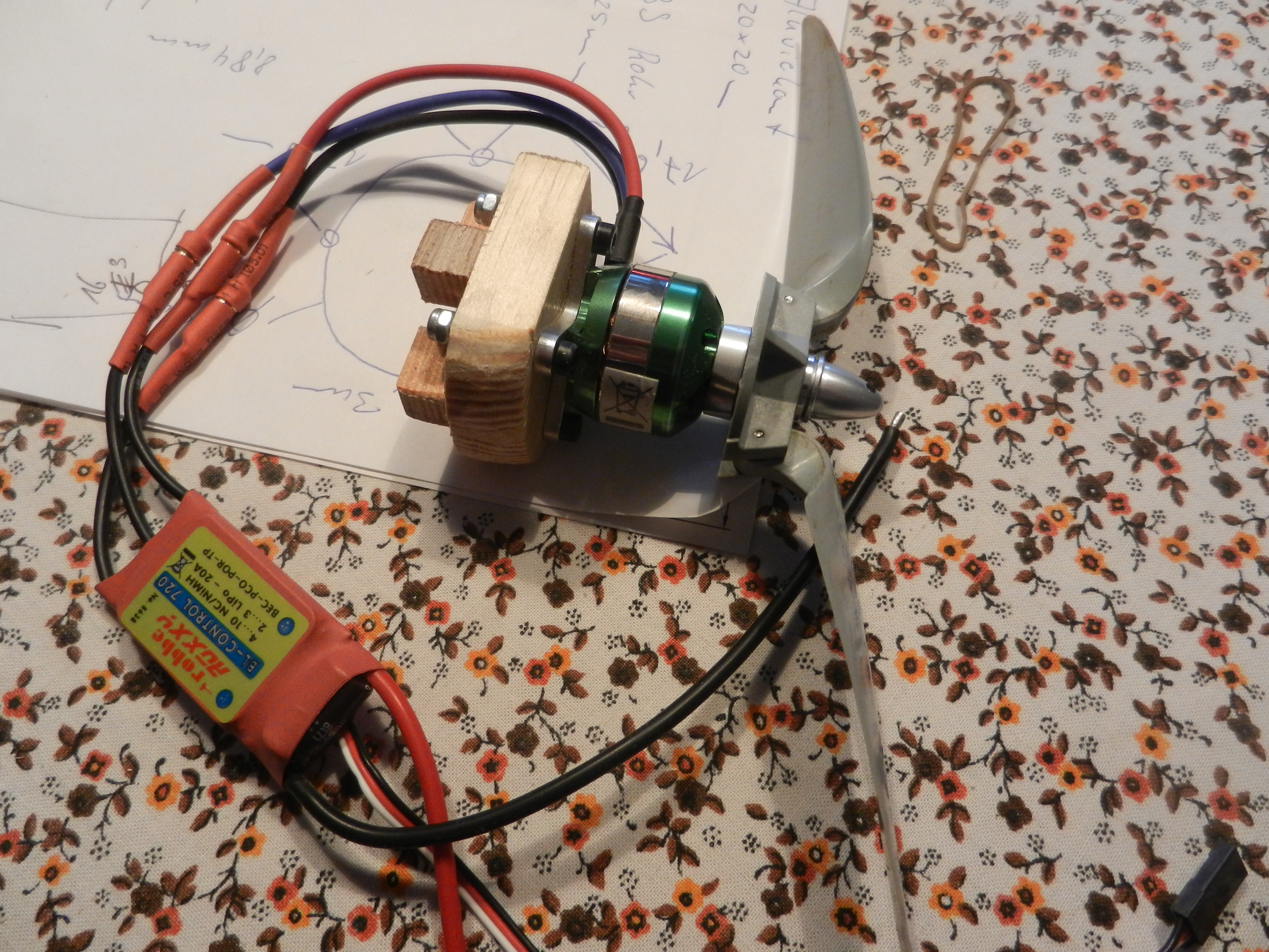

Ein wenig weiter gebaut
Ein neuer robbe BL Motor mit 7,2 V und 8 x 4 Latte.
Ebenfalls habe ich mir von Conrad Lipo Akku Schutzschaltungen gekauft. Sind sehr klein, da in SMD ausgeführt.
Mal schauen, was das wird.
Alf-1234 :wink:
