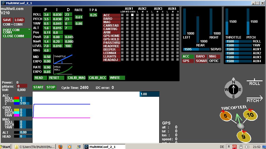

Heute bin ich dazu gekommen, mich wieder mit meinem Tri zu beschäftigen. Zuerst das Servo repariert, das Abtriebszahnrad hatte Zahnausfall. Dann habe ich mit Hilfe des Menüpunktes im Sketch die Regler eingelernt. Hat gut geklappt, alle Motoren laufen jetzt synchron. MinThrottle habe ich von 1200 auf 1050 reduziert (merke gerade, dass das recht wenig ist, hat aber funktioniert). Zuletzt dann auf die von Crizz vorgeschlagenen Werte umgestellt, siehe Screenshot.
Das scheint das Problem weitgehend gelöst zu haben. Eine Akkuladung konnte ich heute noch testen. Das seitliche, plötzliche Wegkippen und Taumeln trat gar nicht mehr auf. Allerdings wippte das Heck teils noch hoch und runter. Welche Parameter sollte ich da am besten verändern?
Auf jeden Fall fliegt das Ding jetzt schon viel besser. :)

Setz mal den D-Wert von Pitch auf 18 runter zum testen. Und die RC-Rate von 0.90 auf 1.00 , damit du den vollen Geberweg nutzt. Außerdem im Sketch mal nachschaun, da steht i.d.r. ein Wert für MaxThrottle von 1850 , den kannst du auf 1950 oder 2000 raufsetzen, ich nehm 1950 damit ich nicht ganz am Limit liege und die Regelung noch ein wenig Platz zum arbeiten hat, aber 1850 reduziert mir persönlich die Leistung zu sehr.
Und - sofern in Vorzeiten nicht schon erledigt - unbedingt die Props wuchten. Die MPU6050 des NanoWii reagiert auf Vibrationen sehr viel empfindlicher als du es von den Gyros her kennst.
