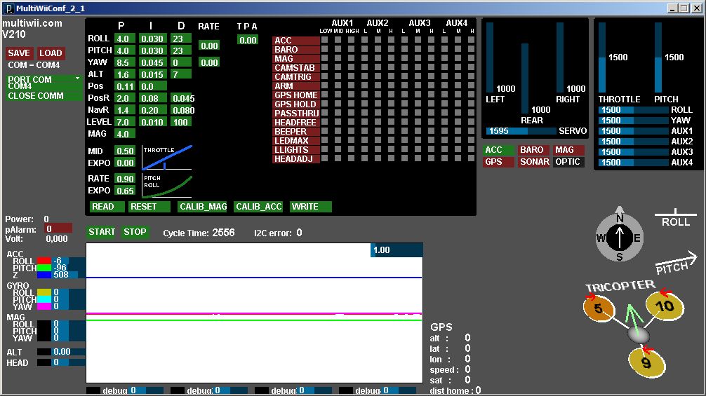

Kannst du mal ein Screenshot deiner GUI-Werte einstellen, damit man mal sieht wie deine PID-Werte liegen und wie du die Throttle PID Attentuation eingestellt hast ? Evtl. ist auch einfach da was unverträgliches eingestellt. Und bei dem Chassis könnte es gut sein das du auf Roll und Nick mit dem P-Wert runter mußt, höher als max. 3,5 würde ich da anfangs auf keinen Fall gehen, und Default steht glaub ich auf 4.0 oder höher.

MinThrottle habe ich auf 1200. Auffallend ist, dass damit aber nur der Heckmotor läuft. Die vorderen kommen erst später dazu, wenn man Gas gibt.
Hier noch mal ein GUI-Screenshot (der Tri stand nicht gerade)
