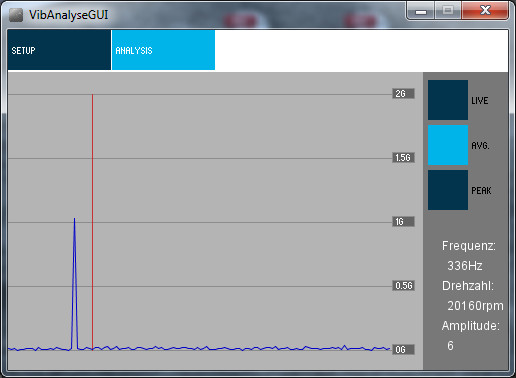

Wenn eine externe GUI zum Einsatz kommt könnte sie so aussehen(sollte für Toucnscreens und Mauszeiger geeignet sein) :
:mrgreen:
Kompilieren kann ich sie für Win,Linux,Mac (nicht ios) und Android.
IOS wäre eventuell möglich, muss ich mich aber mit beschäftigen und jemand muss das testen - aber bis dahin vergeht noch etwas Zeit).
Funktioniert sogar - auch wenn noch keine Daten empfangen werden sondern nur Beispieldaten hinterlegt sind.
Hinzu kommen würde dann noch die Möglichkeit auszuwählen, ob man die Daten Live oder in irgend einer Form aufbereitet sehen will, wie z.B. nur die Peaks über einen gewissen Zeitraum oder einen Durchschnittswert, denn oftmals ist man ja doch alleine beim Fliegen und kann nicht währenddessen auf das Display schauen.
Der Rote Strich ist verschiebbar, Rechts werden die Daten angezeigt die zu dieser Position passen (Frequenz, Drehzahl, Amplitude).
Es werden aber aus der Transformation nur 128 Frequenz-Bins errechnet (also nur 128 Frequenzschritte zwischen 0Hz und 1600Hz) - macht also ein Abstand von 12,5Hz zwischen den Bins (entspricht 750rpm). Sollte aber locker ausreichen für unsere Zwecke.
Eventuell kann ich das noch verdoppeln, allerdings verlangsamt dies auch imemr die Live-Anzeige.
Eventuell kann man das auch so gestalten, dass der Nutzer den Frequenzbereich in dem er messen will auswählt.
Bei einem 700er Heli braucht man vielleicht gar nicht die 1600Hz (96000 rpm) :)
Um so kleiner wären dann die Abstände. Muss ich aber mal schauen wie viel arbeit ich rein stecken möchte.
Live hier in dem Sinne bedutet natürlich nur, eine regelmäßige Aktualisierung. Richtig Live ist nicht möglich, denn die Ermittlung und Übertragung des Messdatensatzes über BlueTooth braucht ja seine Zeit.
Rein rechnerisch sollten bei einer Übertragungsgeschwindigkeit von 115200Bit/s 5 Aktualisierungen pro Sekunde machbar sein.
Aber ob das nachher auch so schnell geht werden wir sehen. Ich denke aber, selbst wenn es nur 1 oder 2 mal die Sekunde aktualisiert wird ist das ausreichend.
Unter "Setup" ist noch nichts zu sehen weil ich noch nicht weiß, was der User später einstellen soll (ausser das BT-Gerät auswählen).

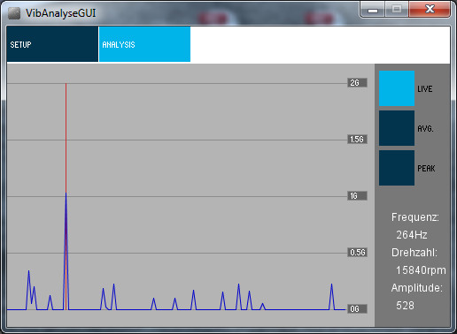

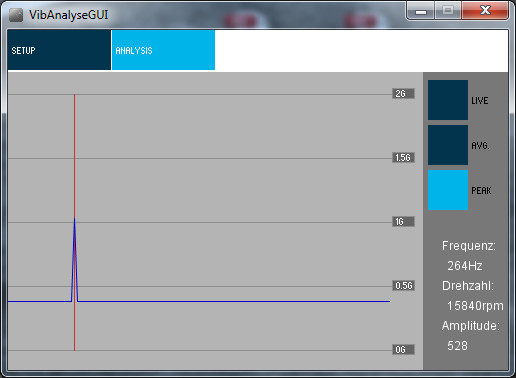

Live-Ansicht (Zufallsdaten)
Durchschnitt-Ansicht der letzten 100 Datensätze (Zufallsdaten)
Peaks-Ansicht (Zufallsdaten)
Verbindung Via BlueTooth noch nicht fertig - Frau und Kind haben das bisher erfolgreich verhindert :mrgreen:
Com-Port Auswahl am PC im Setup-Tab integriert.
Begrenzung der Messfrequenz noch nicht integriert - halte ich aber tatsächlich für Sinnvoll für diejenigen, die nicht ihren DuctedFan/Turbinen-Flieger bemessen wollen :D
Sobald die Windows-Version mit dem Sensor kommuniziert schau ich nach der Android und Linux-Version (etwas andere Behandlung der BT-Verbindung nötig).

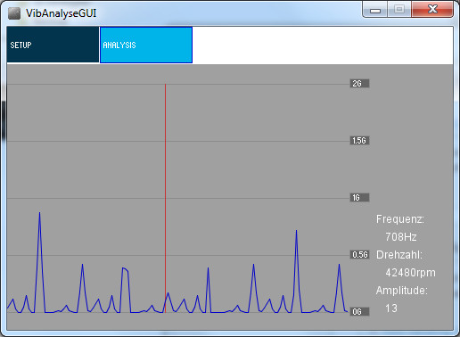

Kurzer Zwischenstand:
-Messbereichwahl in der GUI (200, 400, 800 und 1600 Hz) ist jetzt vorhanden
-COM-Port-Auswahl funktioniert unter Windows und Linux (getestet und Daten per Kabel gesendet). Bluetooth unter Linux macht auf Linux-Seite Ärger weil die Seriellen über Bluetooth rfcomm* heissen, und nicht ttyS* - kann man umgehen, aber da muss ich eine für den Nutzer bequemere Lösung finden
