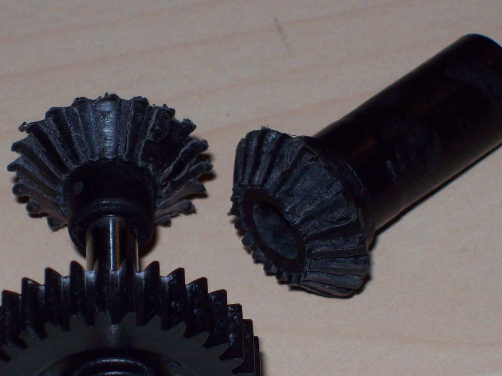

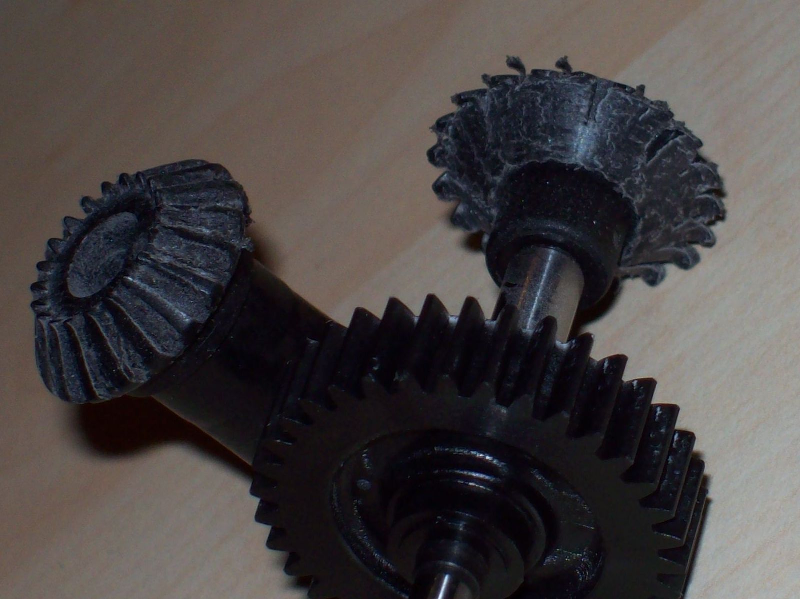

ich muss das Thema nochmals hervorholen, denn seit es die "neuen, verbesserten" schwarzen Zahnräder gibt, habe ich das Problem auch. Mir sind die Zahnräder schon dreimal durchgegangen! Leider habe ich nur Fotos von den letzten beiden Sätzen. Beim ersten mal dachte ich mir noch nichts. Nun gut, es ist zwar der T-Rex 600 EFL Pro, aber das sind ja die gleichen Zahnräder wie beim 550'er.
Hier mal das Foto vom ersten Getriebesatz:
Hier mal das Foto vom zweiten Getriebesatz:
Das ganze passierte im dritten oder vierten Funnel, -habe es sogar auf Video, könnt Ihr euch hier anschauen:
Bei meinem anderen T-Rex 600 EFL Pro (ja, ich habe den Heli zweimal), da sind noch die alten weißen verbaut und mit diesem Heli habe ich mit Absicht (habe es auch auf Video) ca. 15 Funnels und mehr hintereinander geflogen ohne einer Pause. Der ganze Akku-Flug war eigentlich nur pure Funnels (mit kurzen Pausen zum korrigieren). Also, die alten, weißen Kegelräder halten es aus! -ohne Probleme.
Nur: was machen wir jetzt? Die alten gibt es nicht mehr, da diese durch die neuen, schwarzen ersetzt werden. Echt Scheiße oder?

Erstmal, 4 Funnels sind schonmal eine Ansage.
Dann schreib robbe eine höflich formulierte Email was das soll.
Woher hast du die Info, das es die Weißen nicht mehr gibt?
Bei freakware sind die H60147 im Zulauf, bei Robbe verfügbar, genauso wie die H60121...
lg michl
