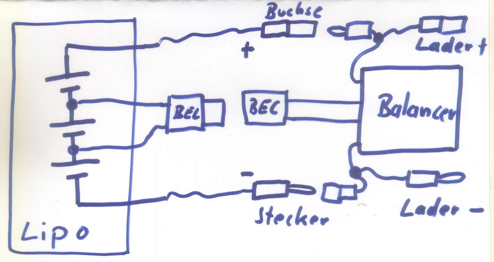

Wie dick müssen die "Balancekabel" bei einem 1500er Akku sein ?
So dick wie die Hauptkabel ?
Gruß Dieter
barnie
Beiträge: 2240
Wohnort: Worms
#21
Beitrag von barnie »
Nachdem die Endstufen max. 1A können, reichen da 0,14mm Eisenbahnleitungen :)
Ich hab emir gerade noch einen anderen Balanceranschluss überlegt: Eine BEC Buchse an die mittlere Zelle und am Balancer 2mal Goldstecker, 2mal Goldbuchse und ein BEC Stecker- Dann kann ich den Balancer alleine an den Accu hängen oder whrend des Ladens. Das ganze ist verpolungssicher!
RUDI

rudi hat geschrieben:Jo, Servokabel reichen auch!
RUDI
Dann mein Vorschlag !
Für jede Akkuzelle ein Servokabel mit dem entsprechenden Servoanschluss !?!?
So hat jede Zelle ihren eigenen Anschluss und ist verpolungssicher !
Gruß Dieter
barnie
Beiträge: 2240
Wohnort: Worms
#25
Für was??? Ist doch anderes viel einfacher und du kommst nicht in Versuchung das das "Servokabel" in den Empfänger zu stecken :)
RUDI
siehe Plan

Ja ja, die Variante ist einfacher und fachmännischer !
Aber ich meinte jetzt nicht son Anschluss, der in den Empfänger
passt, sondern das Gegenstück !
Gruß Dieter
barnie
Beiträge: 2240
Wohnort: Worms
#27
dieter hat geschrieben:Ja ja, die Variante ist einfacher und fachmännischer !
Und dann steckst du aus Versehen ein Servo drauf :)
RUDI
dieter
Beiträge: 2878
Wohnort: NRW/Lindlar
#28
Beitrag von dieter »
RUDI
Na ja, bin zwar kein Fachmann, aber ob ich so blöd bin, wenn ich den
Akku laden will, nen Servo dran mach !?!?!?
Gruß Dieter
barnie
Beiträge: 2240
Wohnort: Worms
#29
Ist alles schon passiert und hat nix mit blöd zu tun... und wenns nach einem Crash ist um zu checken ob noch alles geht... Situationen gibt es immer!
RUDI
dieter
Beiträge: 2878
#30
Mir ist da gerade was, bei meinem PC-Basteln, eingefallen !
Man könnte doch die Stecker/Buchsen vom PC nehmen,
die vom Netzteil zu den einzelnen Komponenten zur Stromversorgung
gehen !
Vierpolig, verpolungssicher !
Oder zu gross ????
Gruß Dieter
