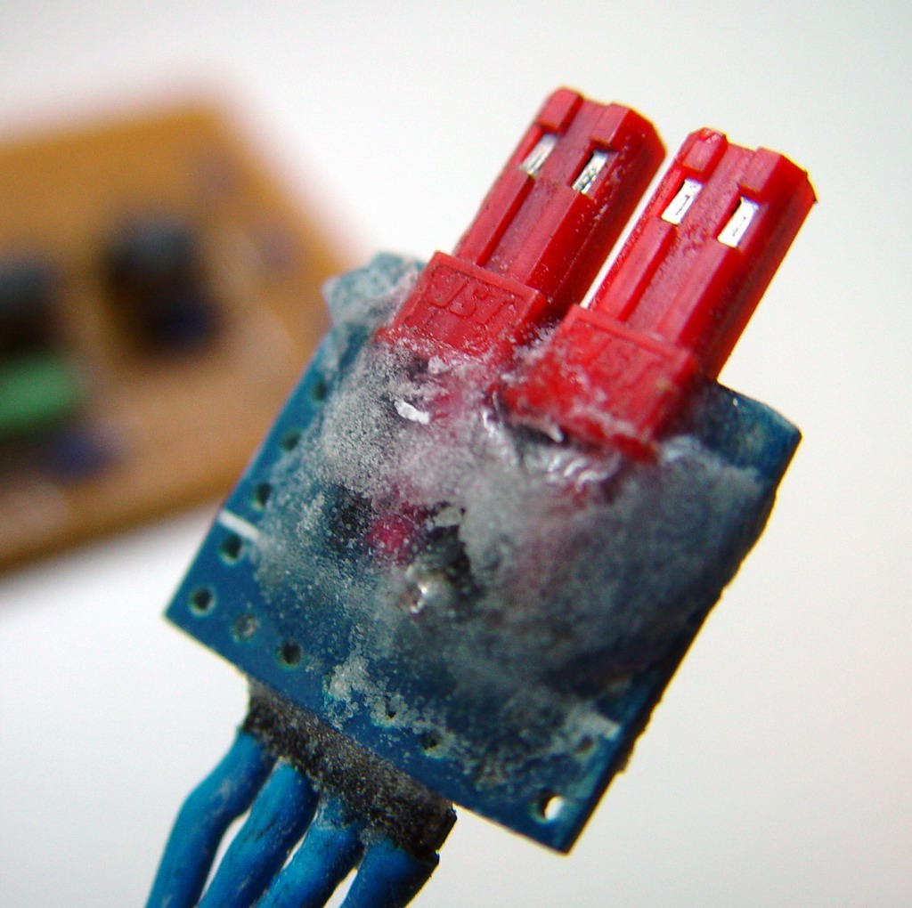

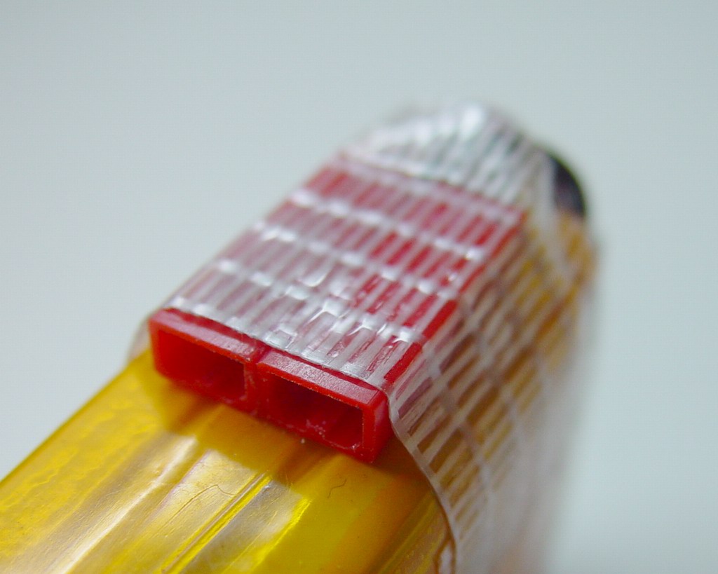

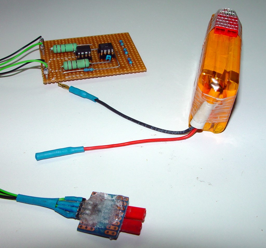

Hier mal eine Idee um einen Balancer am Lipo anzuschliessen...
RUDI
RUDI
- DSC01425.JPG (1.46 MiB) 1338 mal betrachtet
- DSC01426.JPG (1.27 MiB) 1352 mal betrachtet

Anschluss bei einem 3-Zeller:
0--|!--0--|!--0--|!--0
und zusätzlich die 2 dicken Hauptkabel... Man muss nur beim Austecken aufpassen, der Anschluss ist nicht verpolungssicher!

Diese Buchsen wären mir zu unsicher, die Metallteile ragen über das Plastik raus...

da hast du recht... daran habe ich noch gar nicht gedacht! Also Akku immer sehr vorsichtig verpacken... werde mich gleich mal nach anderen umsehen... klein und leicht und evt. verpolungssicher. wer hat eine Idee!
Danke für den wichtigen Hinweis! Ich hab erst 3 Lipos umgerüstet... Werde ich wohl ändern müssen!

BEC-Stecker.rudi hat geschrieben:klein und leicht und evt. verpolungssicher. wer hat eine Idee!
Ich hab' an meinen alten E-Tec Akkus einen BEC Stecker (elektrisch-Buchse, mechanisch-stecker) drangelötet (die Akkus für Zoom und REX haben schon serienmäßig Anschlüsse dran).
Ungefähr so wie bei den Tanic-Packs, nur halt genau andersrum. Hier ein Bild von einem Tanic:
Am Balancer sind dann einfache Platinen-Steckkontakte, das Rastermaß passt haargenau zu dem BEC-Stecker.
Dieses Platinen-Steckkontake sind natürlich nicht verpolungssicher, aber man kann ja auch am Balancer BEC-Buchsen anlöten....
die 4 0 sind die 4 Kontakte auf meiner Platine, -|!- das ist eine Zelle...

Ich werde mir dann wohl einen Spezialstecker aus 2 BEC Steckern an den Balancer Löten (gegebenfalls mit etwas Harz vergiessen) und 2 Buchsen an jeden Lipo... Dann schaut nichts mehr raus und ist auch verpolungssicher... Bilder werden folgen...

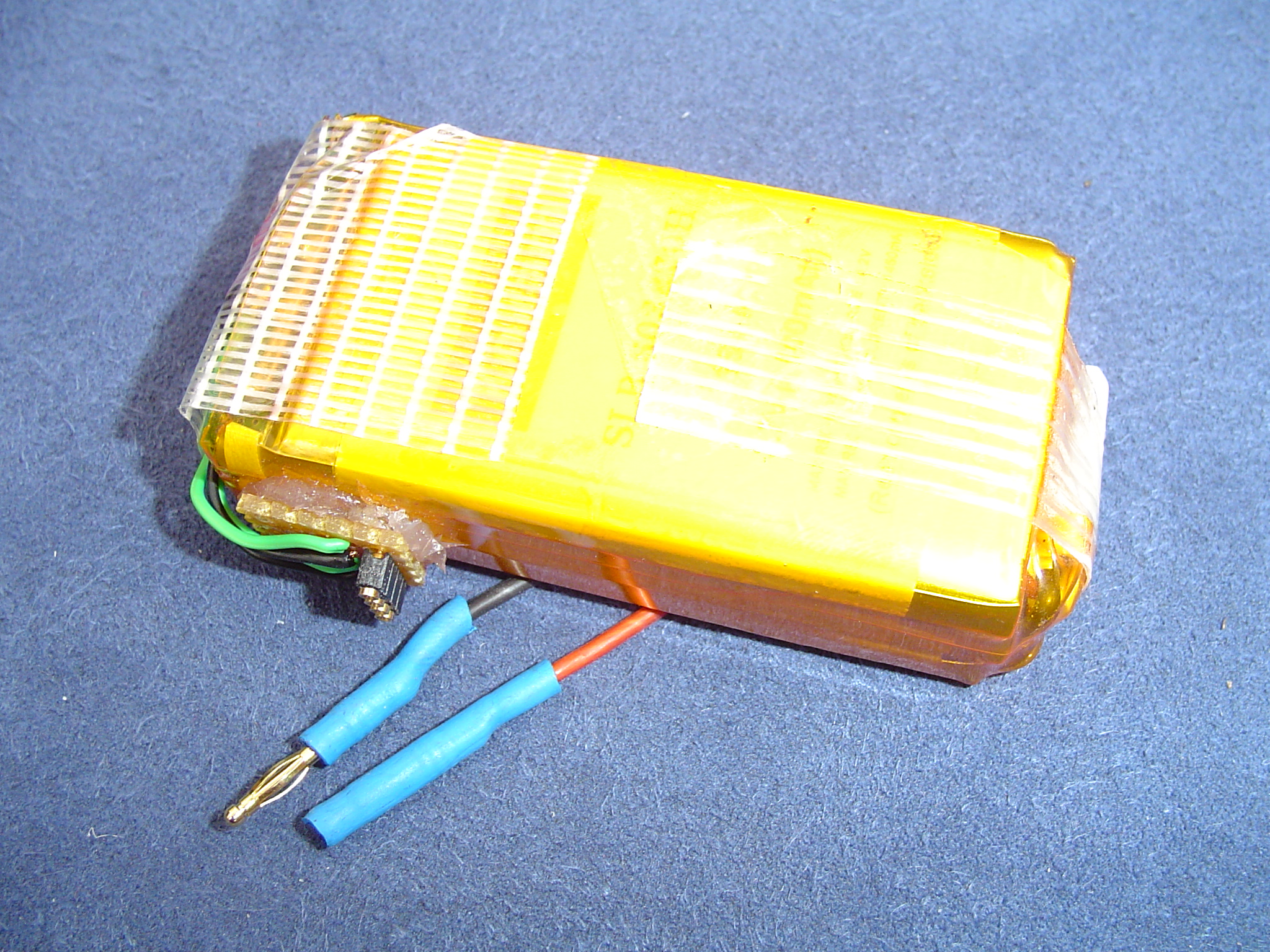

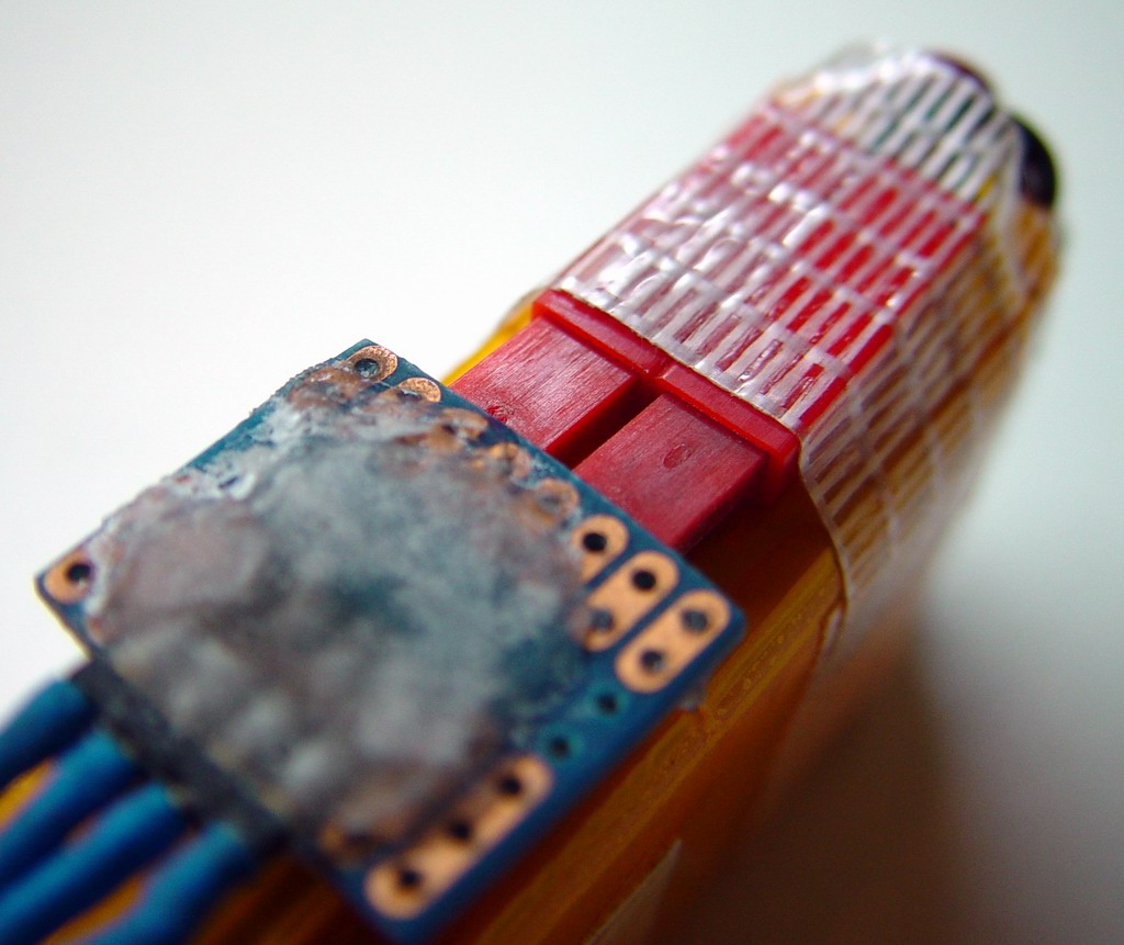

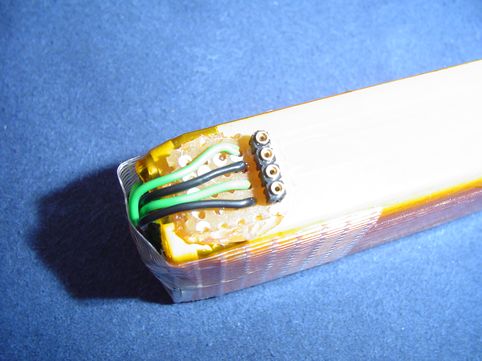

Nun die nächste Version!
- DSC02545.JPG (194.86 KiB) 1360 mal betrachtet

- DSC02550.JPG (197.28 KiB) 1303 mal betrachtet
- DSC02551.JPG (147.53 KiB) 1312 mal betrachtet
