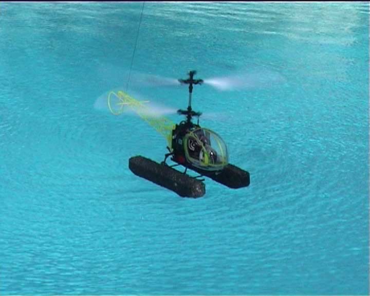

OK, dann kämpfen wir doch ungefähr mit gleichen Waffen.acanthurus hat geschrieben: Dann bleiben noch knapp 3m^2 Grasfläche übrig, gerade genug für die eigenen Füße und den "Starttunnel" für mein Nightquad, wenn da nicht schon LuMa, Schwimmring, Sandkästchen und 4 Spritzpistolen drauf rumlägen.
Oder doch Floats untern Heli???
Floats ! Dafür.
Dann ist das Anlaufen des Rotors genauso spannend, wie bei mir auf dem Prüfstand mit dem Kugellager um die Hochachse. Das Drehmoment ist beim Anschalten gleich da, die Heckrotorwirkung setzt aber erst zwei bis drei Heli-Umdrehungen später ein...

Ja, um dieses Problem habe ich mich bisher erfolgreich gedrückt, vgl. Bild anbei.
Ansonsten gilt halt der Leitspruch "Heading wird überbewertet"
Vielleicht werde ich zunächst mal dem mqx Floats verpassen - der ist seit dem Nightquad und dem Micro-MQX sowieso einigermaßen arbeitslos und würde sich über ein neues Arbeitsgebiet sicherlich freuen.
Aber das Größenproblem bleibt. Im Moment ist die Hobbyking-Catalina auf dem Weg zu mir (für 40€ incl. Versand ausm Euro-Warehouse konnte ich dann doch nicht widerstehen). Das könnte knapp werden mit der Landestrecke
