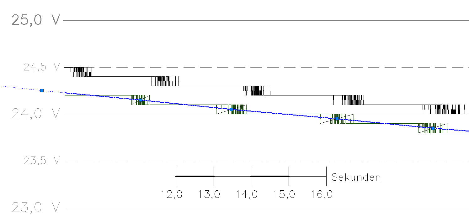

Eine getrent einstellbare (höhere) Nachkommaanzahl der Sensorwerte fürs Loggen bzw. für (niedrigere) den Downlink.
Hintergrund ist folgender. Meine Sensoren zeichnen im Augenbick nur eine Nachkommastelle auf. Hier ein Bild des Spannungsverlaufes (mit einer Log-Empfindlichkeit von 0,1V):
Man sieht recht schön, das ein "springen" der Log-Werte eintritt, wenn der geloggte Wert ca. x,5 V hat.

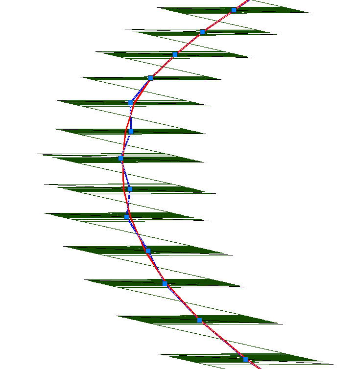

Um die Anzahl der Logdaten drastisch zu reduzieren, ohne die Log-Information schlechter werden zu lassen, wird eine neue glatte (blaue) Log-Linie erstellt.
Dazu mittele ich diese Sprung-Bereiche (mit einer Diagonalen) aus und ziehe eine neue Log-Linie durch die Mittelpunkte der Diagonalen.
Ich habe den Log im AutoCAD so gedreht, das man an der Log-Linie entlang schaut. In dieser Ansicht wird die nachgemalte (blaue) Kurve geglättet und so die endgültige rote Log-Linie erstellt.
=> Fazit: Dieser Aufwand wäre nicht nötig, wenn man mehr Nachkommastellen auf die SD-Karte schreiben würde / könnte. :(

1. Sollten sich im Logfile keine gerundeten Werte befinden, sondern das was der AD- Wandler liefert.
2. Wäre es nicht einfacher wenn du an deine deine Messwerte einen Fit legsst? Die liefen ja schon recht gerade auf einer Kurve. Da dürfte ein Polynom 3. Grades schon reichen.
3. Arbeitet du die Daten wirklich mit Autocad auf ? Ich würde da eher zu Scilab greifen.

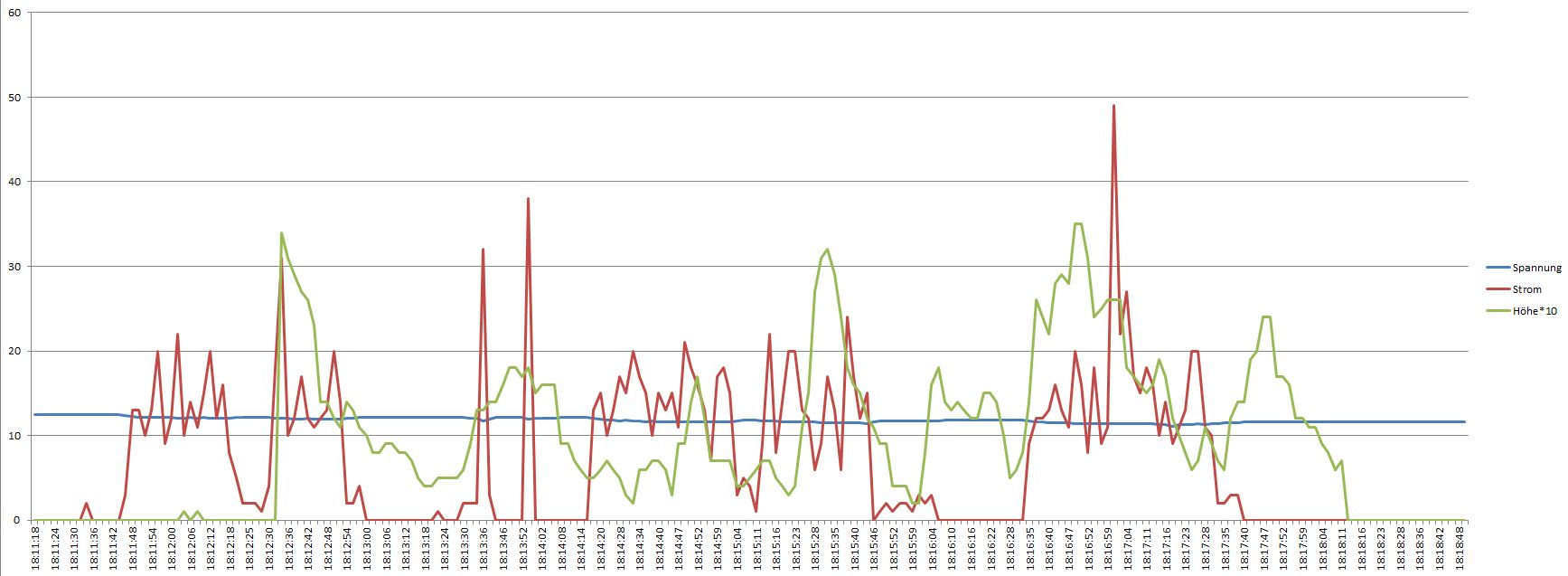

Ein erster Prototyp läuft :oops:
Zumindest der Datenlog und eine noch nicht ganz saubere Datenübertragung an ein Display, welches in einer kleinen Box untergebracht und am Sender befestigt wird.
Im Moment muss ich einigen anderen Pflichten nachkommen, weshalb der Bau noch etwas rausgezögert wird. Aber es wird und das sogar für mich bisher zufriedenstellend.
Mal ein Datenlog als Grafik... (Geschwindigkeit hab ich rausgenommen, weil das Ganze in einer Halle gemessen wurde und Geschwindigkeit per GPS gemessen wird)
