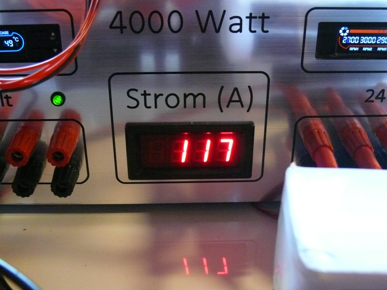

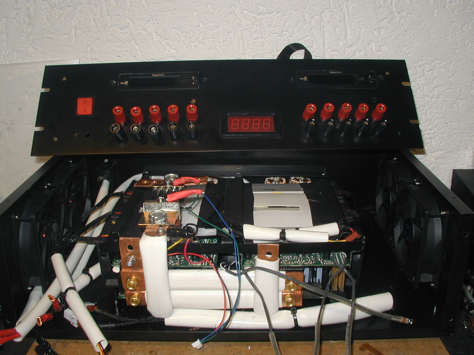

Hallo Frank ! Klar kann man es eventuell mit weniger auch machen. Aber wir wissen das die Teile normalweise in einem Serverraum stehen der Klimatisiert ist. Die 9 Lüfter sind Temp geregelt. Noch dazu bekommt das Gehäuse von 4x 80er Lüfter von aussen Luft zugeführt. Kühlung ist hier alles und je mehr desto besser. Muss jeder für sich selber entscheiden was er verbaut und wieviel. Vorteil hier. Das Netzteil ist sehr leise und läuft stabil. Selbst bei 117A bin ich nicht über 50°C. Und das nenne ich Safe.
Gruß Timo

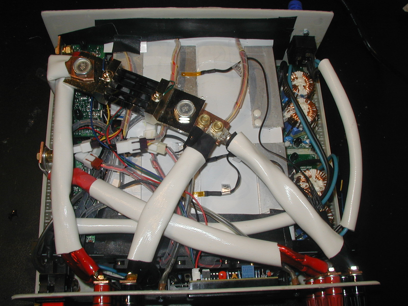

Habe bei Timos Netzteil Känäle gebaut und oben abgedeckt. Auf dem kleinen Kühlblech sitzen zwei IGBTs, die reichlich Wärme erzeugen.
Hier mal ein Bild vom Rohbau
Thorsten
- 31.JPG (354.77 KiB) 1423 mal betrachtet

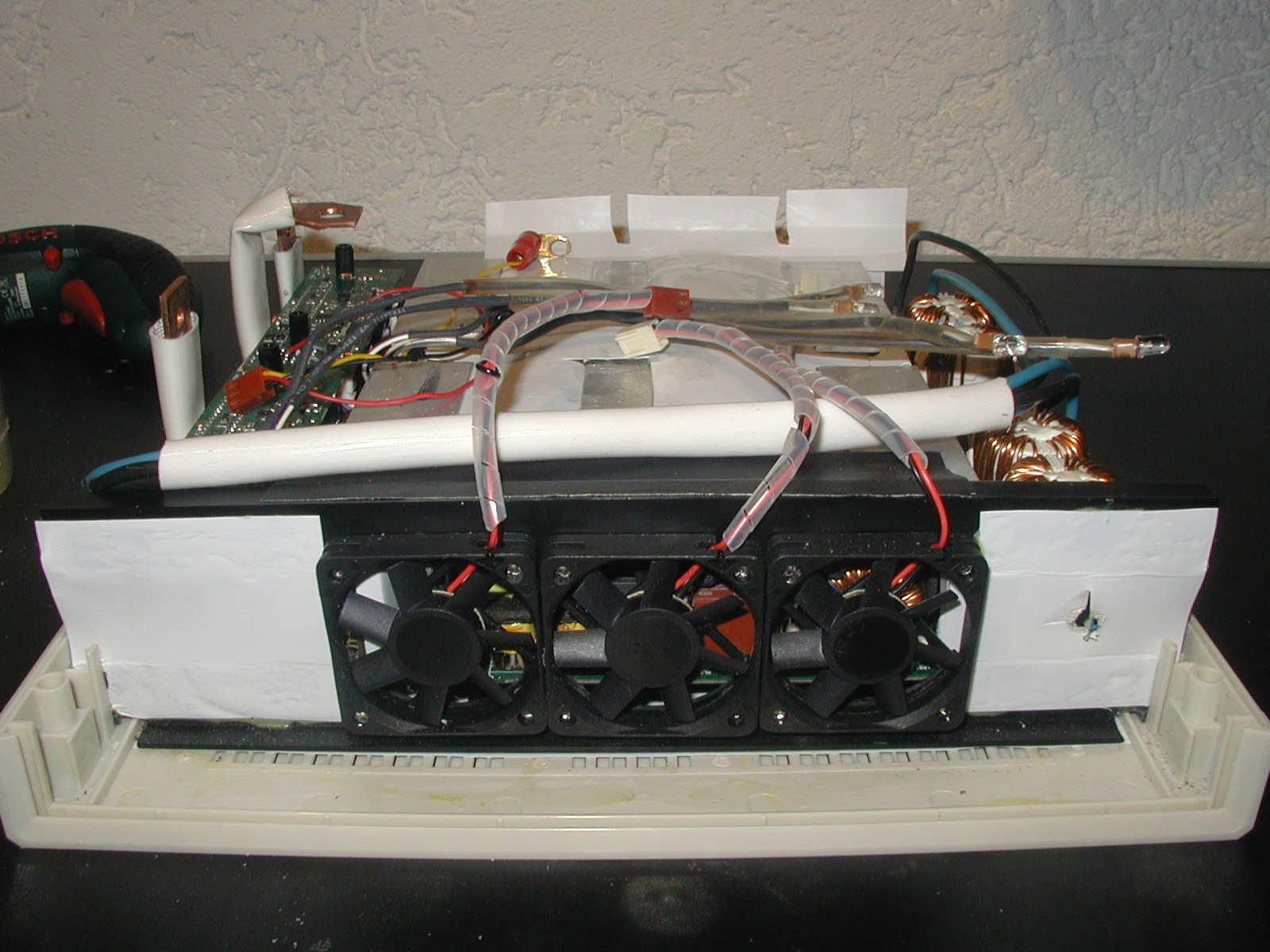

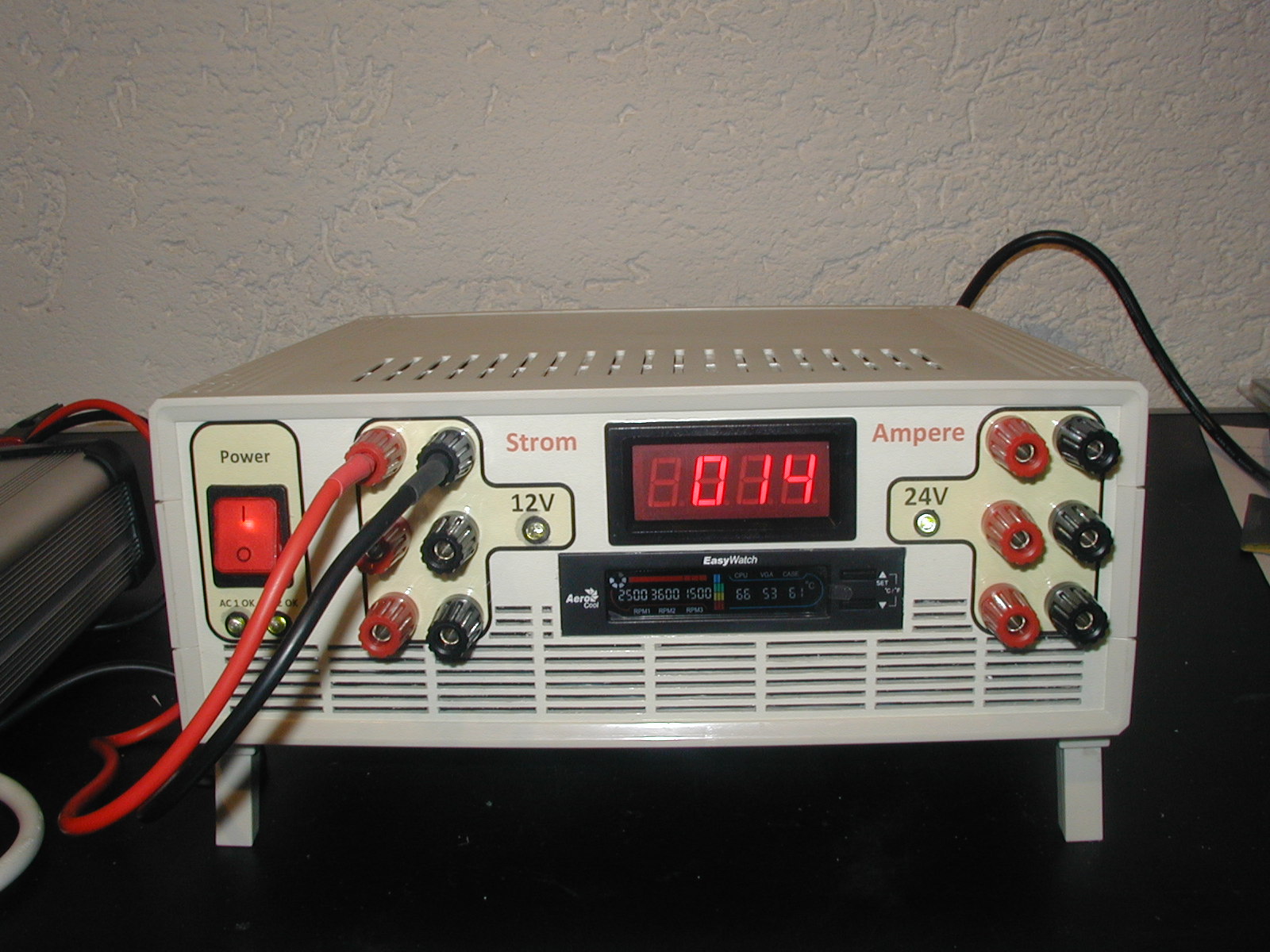

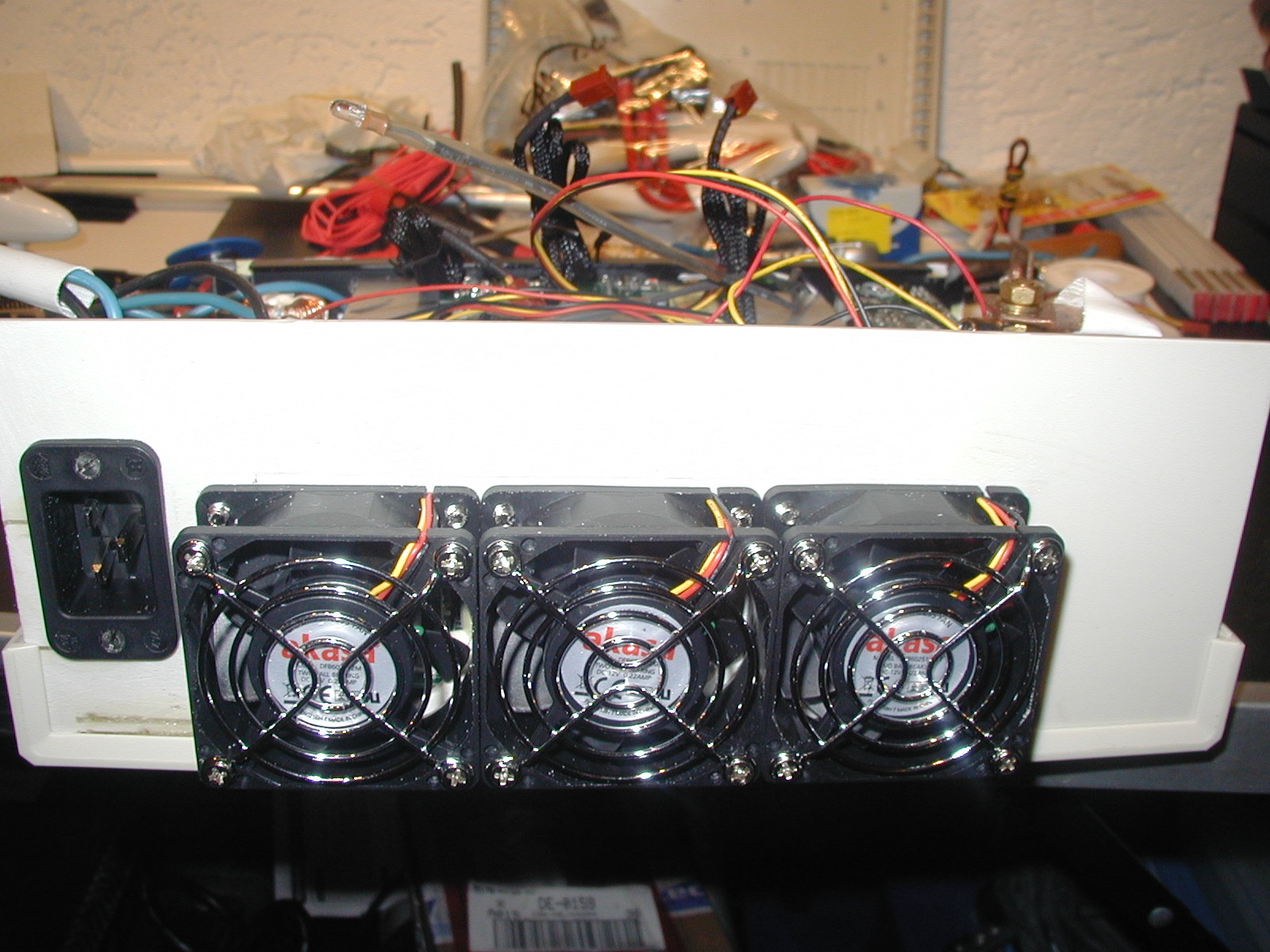

Habe für mein Netzteil das gleiche Gehäuse genommen undl ich hab das mit 6 Lüftern hingekriegt. Im Nachinein ist das Gehäuse etwas zu klein. Der Lärmpegel ist schon ordentlichRuffy hat geschrieben:Hallo
Ich habe mir ein Netzteil selber gebaut und habe schon 3 Lüfter doch leider wird in dem Gehäuse ein NT es sind 2 Zu warmund wir haben keine 30c° und es wird nicht mal belastet !
das Gehäuse ist es und vorne hab ich alles voll mit Anschlüssen da ist kein platz mehr !
http://www.ebay.de/itm/170542849937?ssP ... 1423.l2649
jemand ein Plan oder Ahnung ? was ich da machen könnte ?
und auch die Temperatur ist im Schnit 10 - 15 Grad höher als bei Timos Netzteil. Ich werde bei Gelgenheit ein größeres Gehäuse verwenden.
Thorsten
