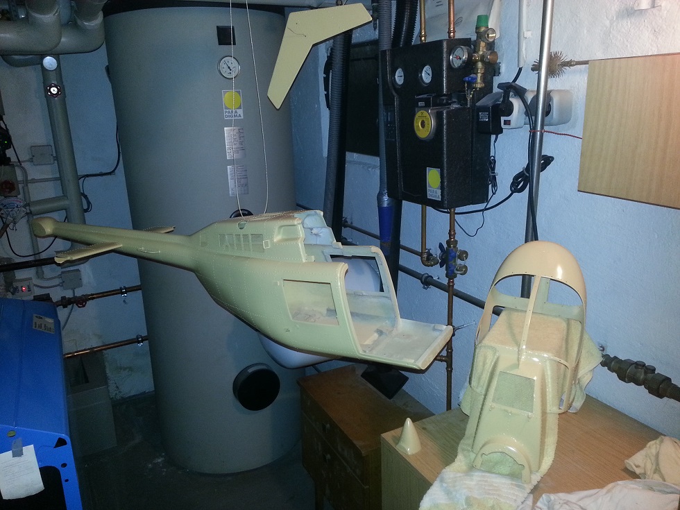

so, nach kurzer berufsbedingter Pause gehts nun langsam weiter.

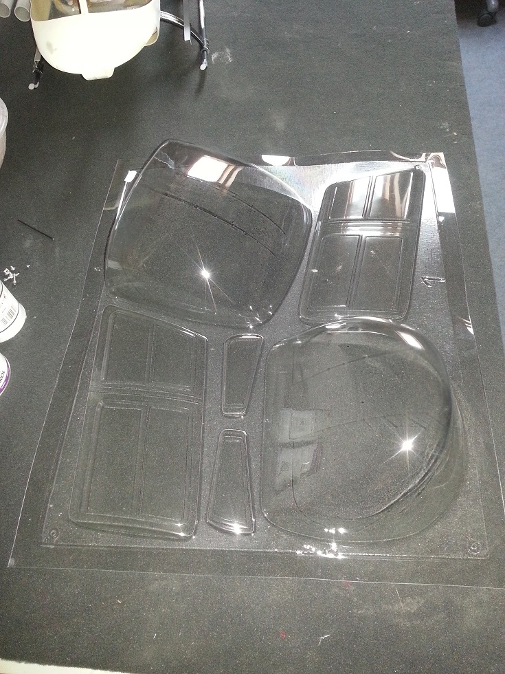

der neue Scheibensatz von Vario ist eingetroffen und wurde soeben angepasst und verschraubt.

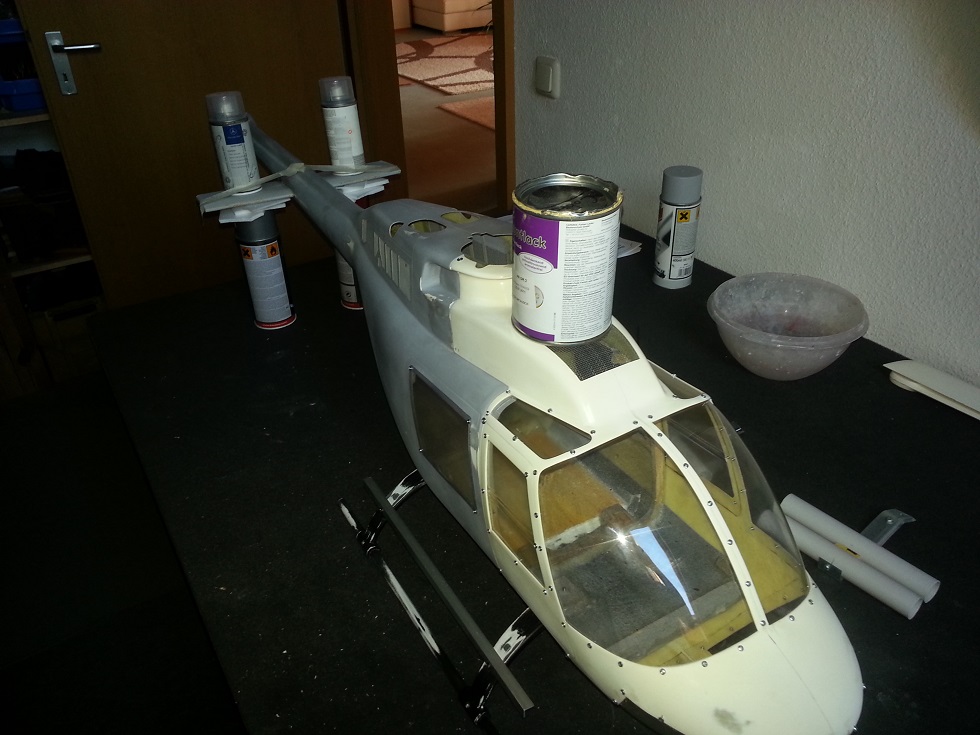

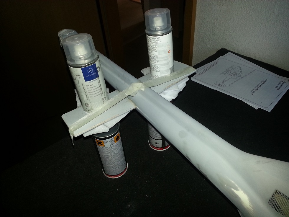

Leitwerke inkl. eingezogener Beleuchtung verklebt und ausgerichtet

Nanu ?? Wird das n Dosenheli ??
Übrigens:
#20 Re: Vario Jet Ranger III - T-Rex 600/700 - Bau/Restauration
Sprühkopter für den Feldeinsatz^^
Was du siehst sind mobil, nachfüllbare Sprühtanks mit 360° Srühkopf.

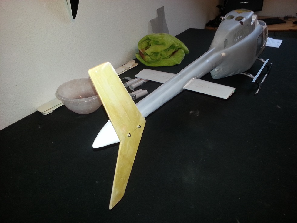

#21 Re: Vario Jet Ranger III - T-Rex 600/700 - Bau/Restauration
hehe... die Dosen dienen lediglich dazu die Heckflossen gleichmäßig auszurichten ihr Pappnasen
weiter gehts:

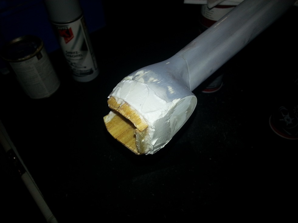

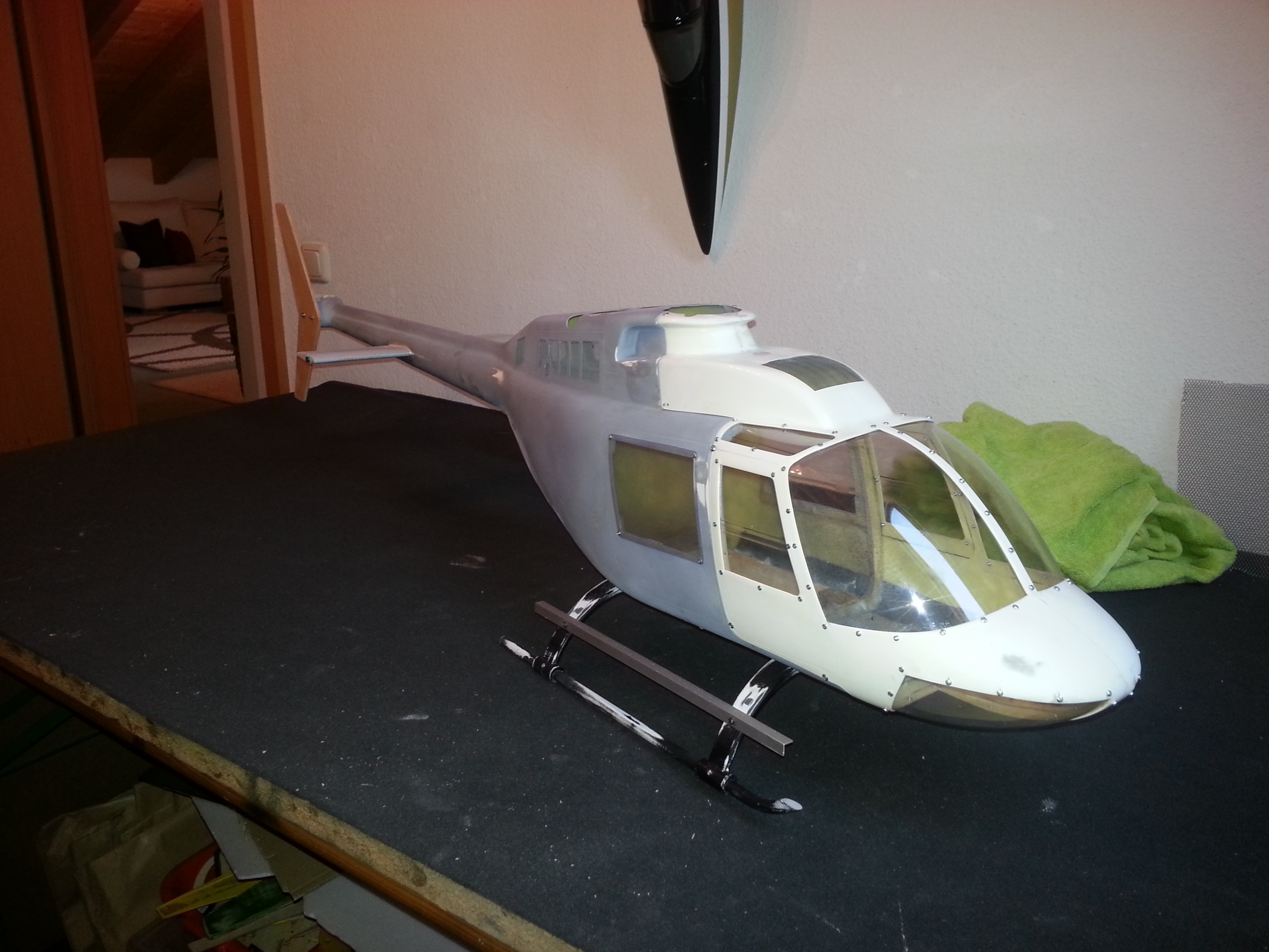

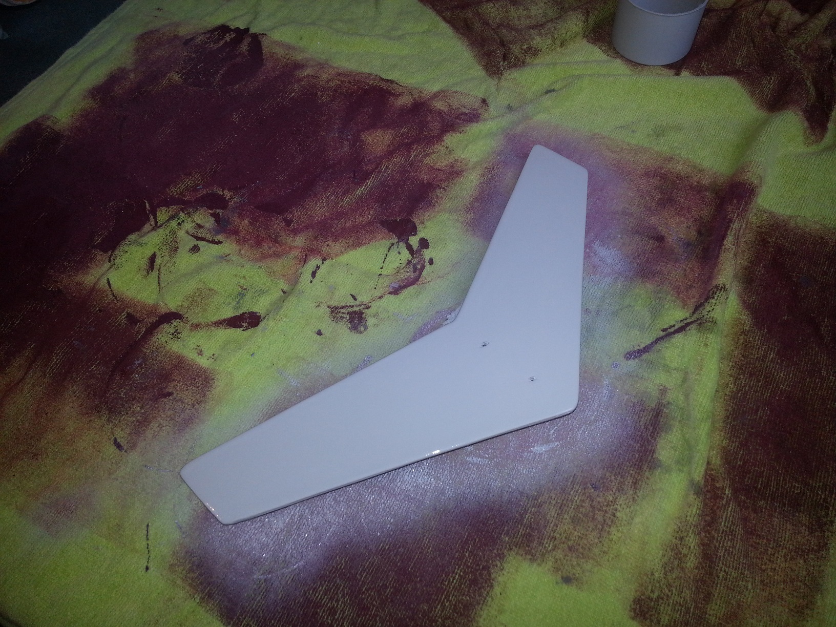

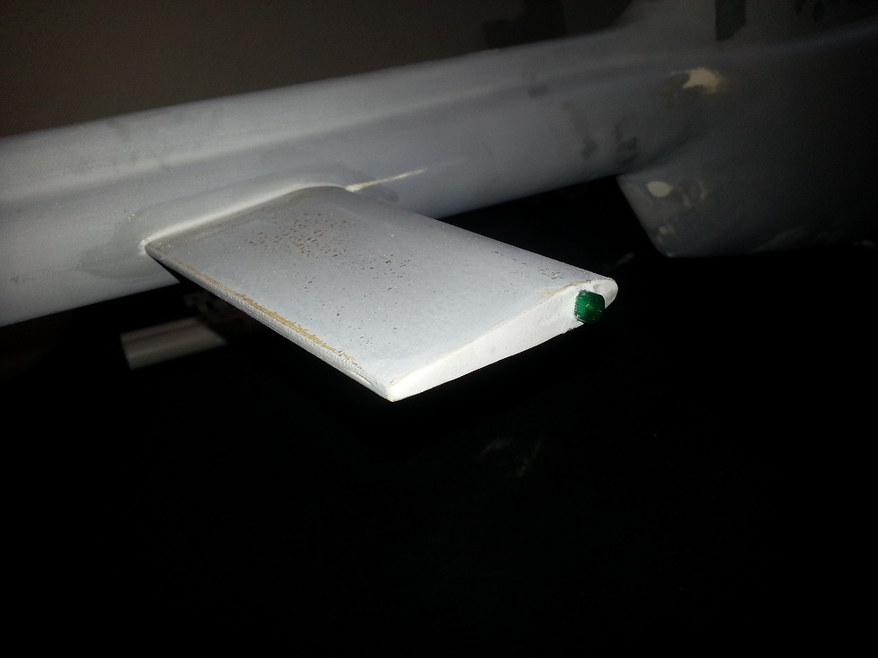

leider fehlte beim Rumpf die Heckabdeckung.
Diese wurde ebenfalls von Vario geordert und angepasst. Der Heckausleger musste um gute 2cm verlängert werden, damit ein schöner Übergang entsteht.
Gespachtelt wurde wieder mit 12h Epoxy und Microballons.
Desweiteren wurde die Seitenleitwerksflosse (die mitgelieferte war viel zu schwer und ich denke auch nicht original) aus Holz hergestellt und mit 12h Epoxy überzogen.
muss jetzt nur noch 1x gefüllert werden, dann ist diese Lackierfertig. Bzw. fertig zum benieten
Gestern ist mir aufgefallen, dass der Jet Ranger (M 1:6,5) fast perfekt vom Maßstab her zu meinem großen Airwolf (M 1:7) passt.
bin jetzt doch am überlegen ihn im Santini Air Design zu lackieren. (Dann ohne Waffen) wobei die Lackierung für mich schon eine echte Herausforderung wäre bzw. sich recht
aufwendig darstellt.
mal sehen. Trau ich mir irgendwie noch nicht ganz zu.

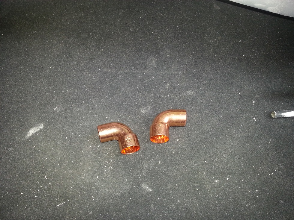

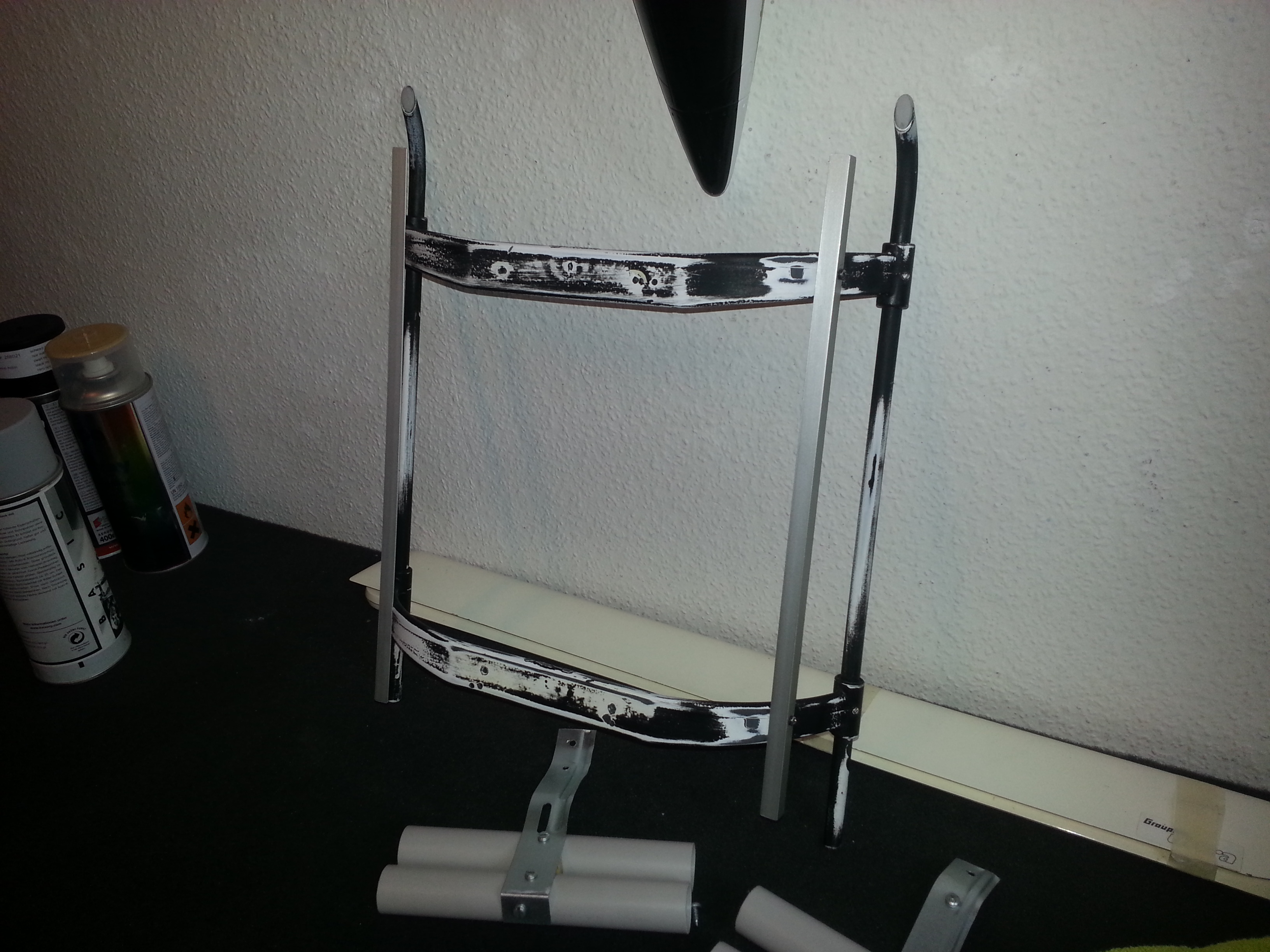

@Rex: hehe...Danke...schauen wir mal

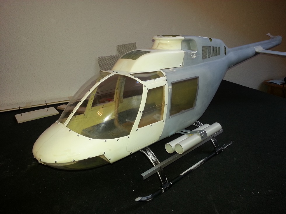

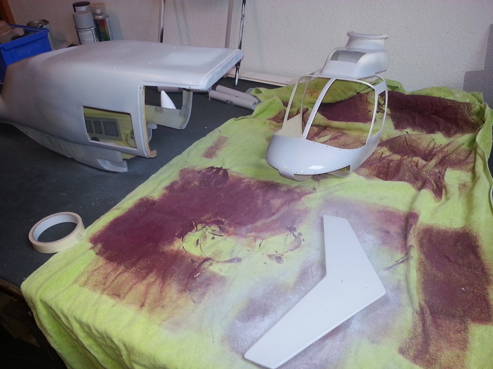

Die Lackiervorbereitungen haben angefangen...
für die Abgasrohre habe ich auch endlich was passendes gefunden.
15 Euro bei Vario war mir für die 2 Teile dann doch zu teuer

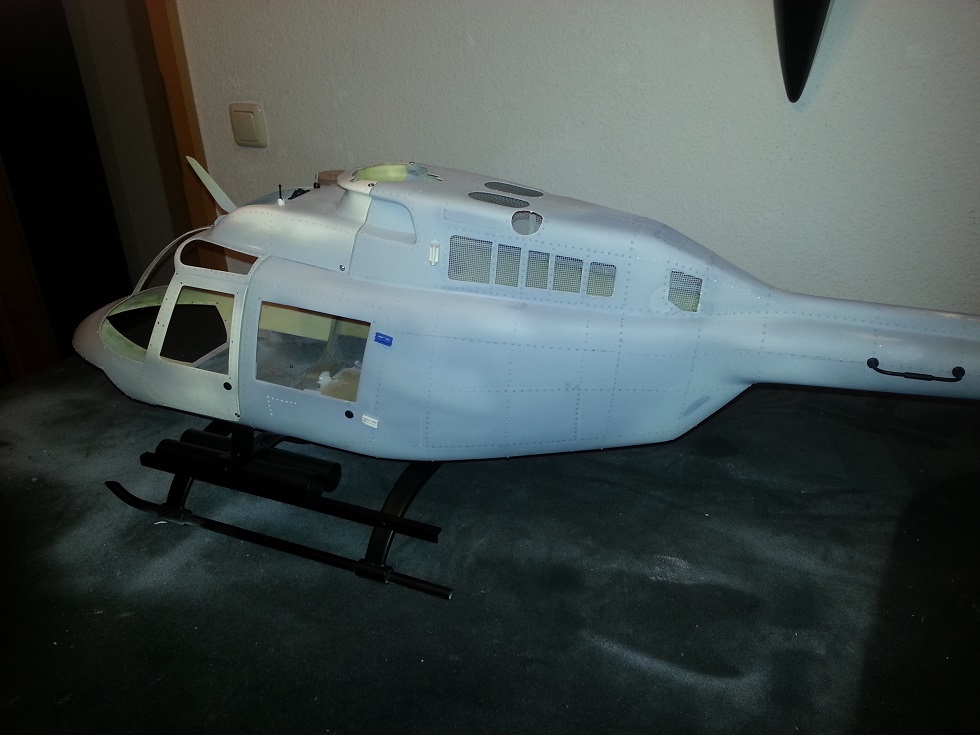

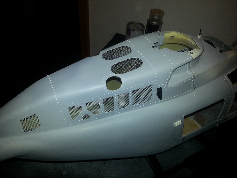

so, die ersten Semiscale-Details sind dran.
jetzt gehts dann ans vernieten mit Leim.

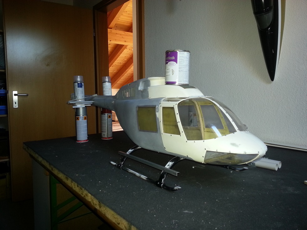

#25 Re: Vario Jet Ranger III - T-Rex 600/700 - Bau/Restauration
Nieten sind fertig.
morgen Vormittag kommt Lack drauf

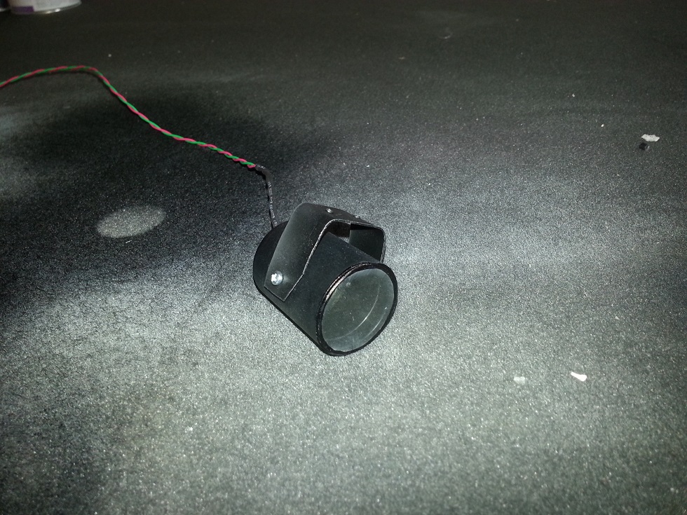

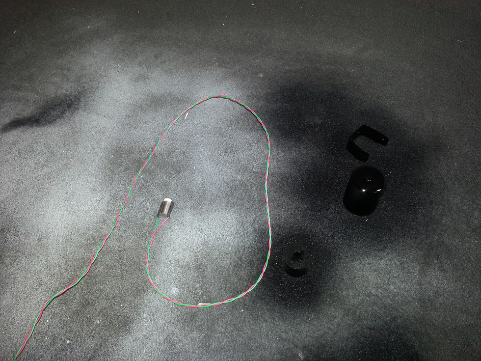

während der Lack trocknet.
habe ich mal mit der Beleuchtung weiter gemacht.
Als Modul bzw. Steuerung kommt wieder eines meiner Beleuchtungsmodule zum Einsatz.
Der Landescheinwerfer wurde aus einem Sprühdosendeckel, Alublech und PET gebaut.
Alles quasi zum Null-Tarif
Danach matt-schwarz lackiert.
Als Leuchtmittel kommt ein 1W Emitter zum Einsatz inkl. Kühlkörper
