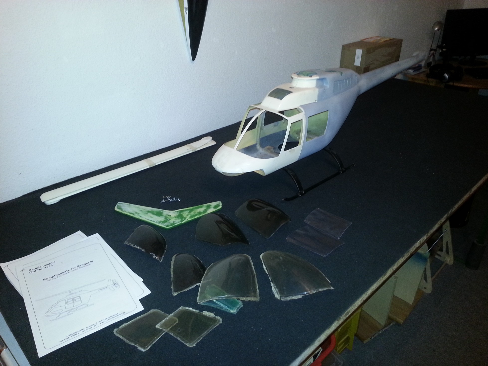

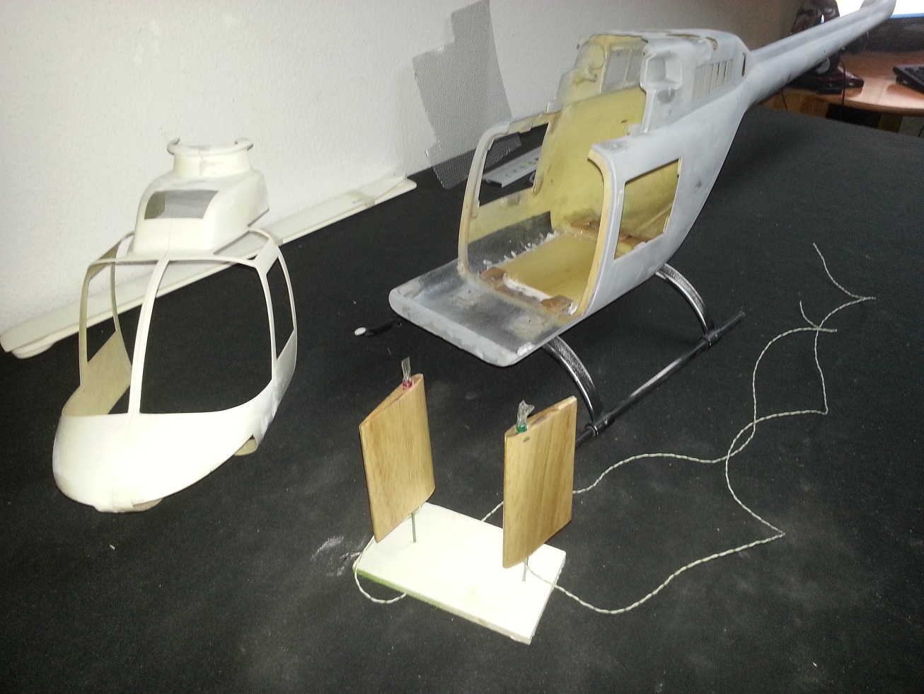

Hallo Leute
Mir ist mal wieder ein günstiger gebrauchter Rumpf in die Hände gefallen *Insider* :lol: :lol:
Ein Jet Ranger von Vario :mrgreen:
http://www.vario-helicopter.de/produkte ... r-iii.html

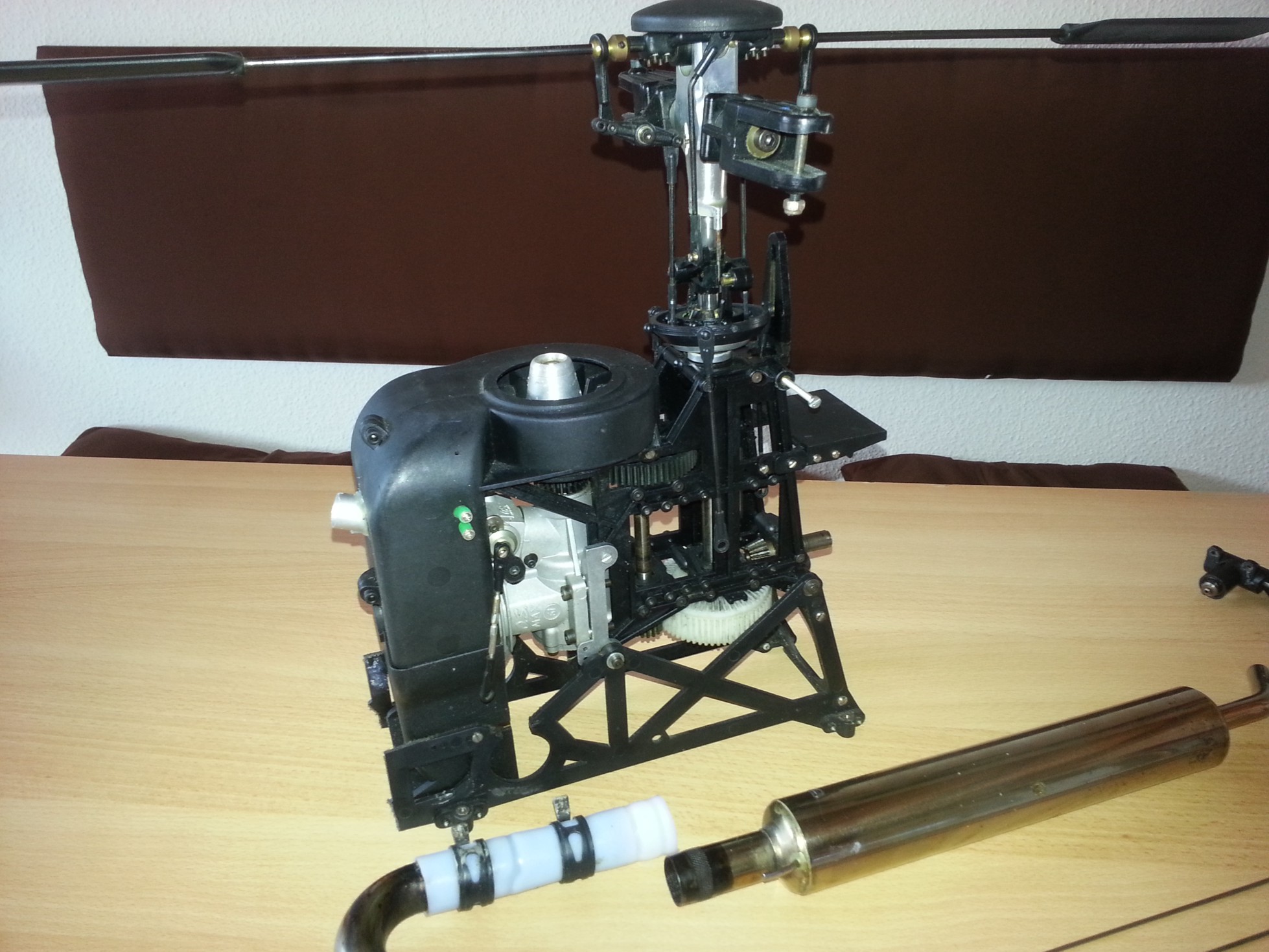

Es war hier usprünglich eine Graupner UNI-Mechanik 2000 verbaut.
Diese wurde von mir entfernt und schon verkauft.
Wir dürfen ja nur elektro fliegen. Was mir allerdings eh lieber ist :-)
Als Mechanik könnte ein gestretchter T-Rex 600 passen.
Oder gar ein 700er.
Wobei dann der Platz für den Cockpitausbau eng wird.

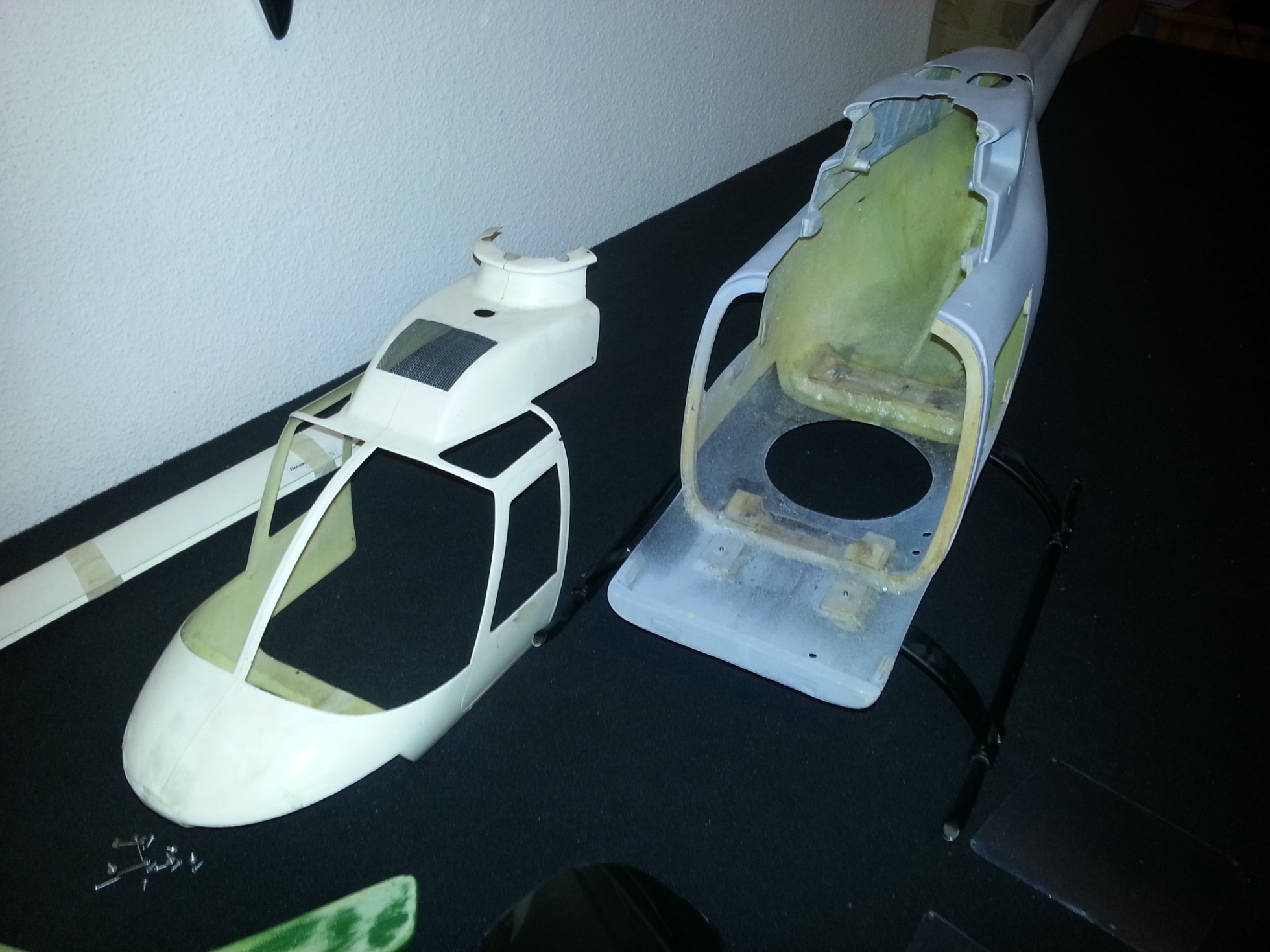

Leider wurde der Rumpf nicht sonderlich gut behandelt.

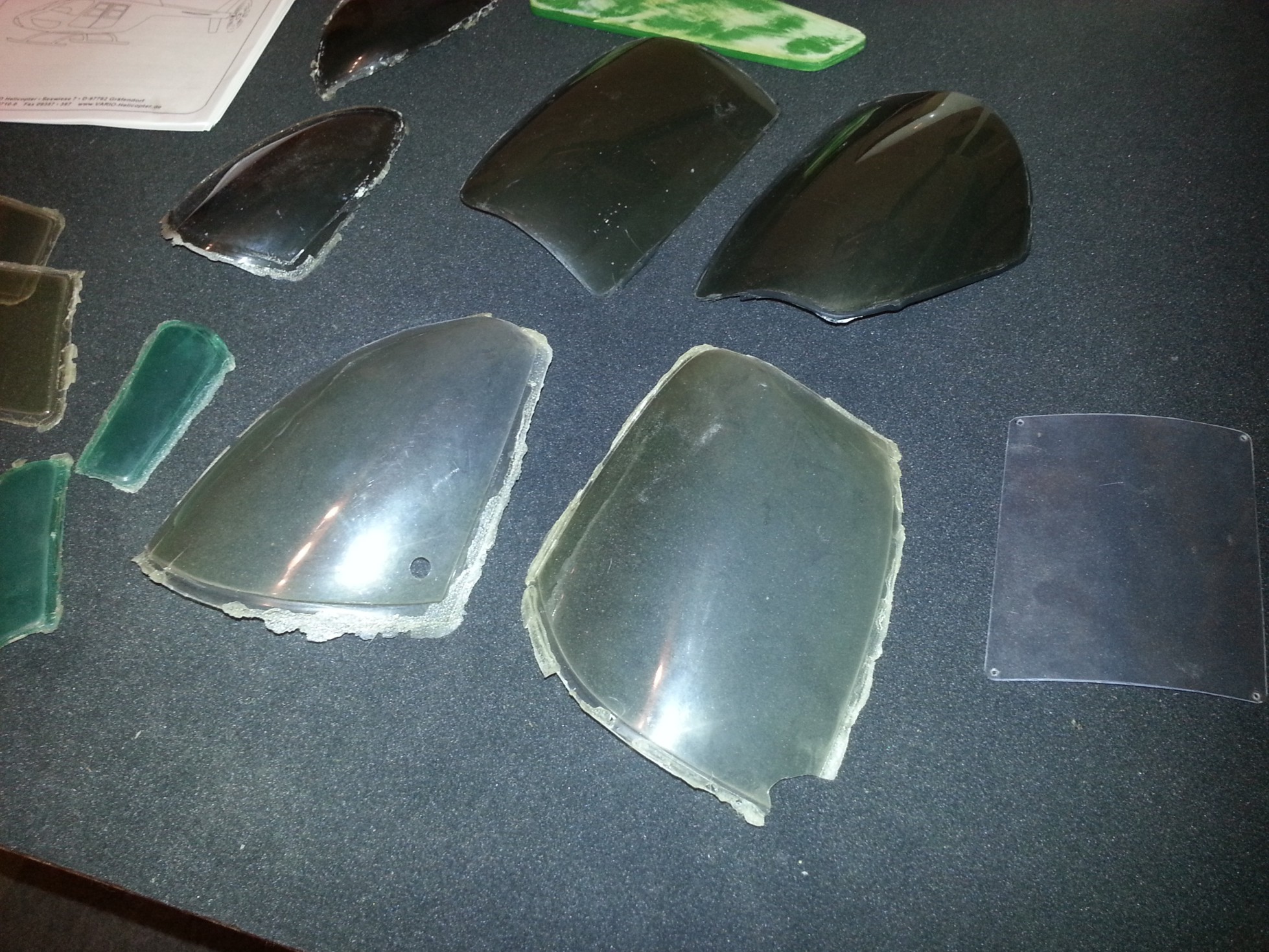

Die Scheiben sind reif für die Tonne. Es fehlen diverse Finnen usw. Auch das originale Leitwerk hinten ist nicht vorhanden.
Hier werde ich wohl bei Vario Ersatz besorgen müssen.
Ansonsten wurde vom Vorbesitzer die Heckwelle hinten komplett mit PU-Schaum eingebaut bzw. eingegossen. :roll:
Diese habe ich schon wieder entfernt. War sehr mühselig :evil: , bis der ganze Dreck wieder draußen war.
Als End-Version vom Jet Ranger schwebt mir eine militärische Version mit Waffenträgern an den Seiten vor.
Dies macht den doch recht klein wirkenden Rumpf gleich viel größer und bulliger.
Oder evtl die Santini-Air Lackierung als Gegenpart zu meinem großen Wolf von Vario.
Final ist darüber aber noch keine Entscheidung getroffen. :wink:
Desweiteren muss der Akkuwechsel irgendwie gelöst werden. :?
Es sind natürlich noch viele Öffnungen am Rumpf die zwecks dem Verbrenner-Betrieb benötigt wurden.
Diese muss ich nun alle wieder verschließen. Inkl. der großen Öffnung am Boden des Helis für die Kühlung vom Verbrenner-Motor.
Er soll natürlich auch wieder ne coole Beleuchtung bekommen inkl. Lande- bzw. Suchscheinwerfer.
Welcher sich evtl autonom von alleine hin und her bewegt.
Wenn Interesse besteht dann mache ich hier wieder nen kleinen Baubericht bzw. Restaurationsbericht.
Anbei mal paar Fotos vom Ist-Zustand.
Manuel

ja. Scheiben werde ich neue kaufen. kosten ca. 35-40 Euro bei Vario.
verpatzte oder kaputte Scheiben zerstören sonst das ganze Erscheinungsbild von nem schönen Heli :-)

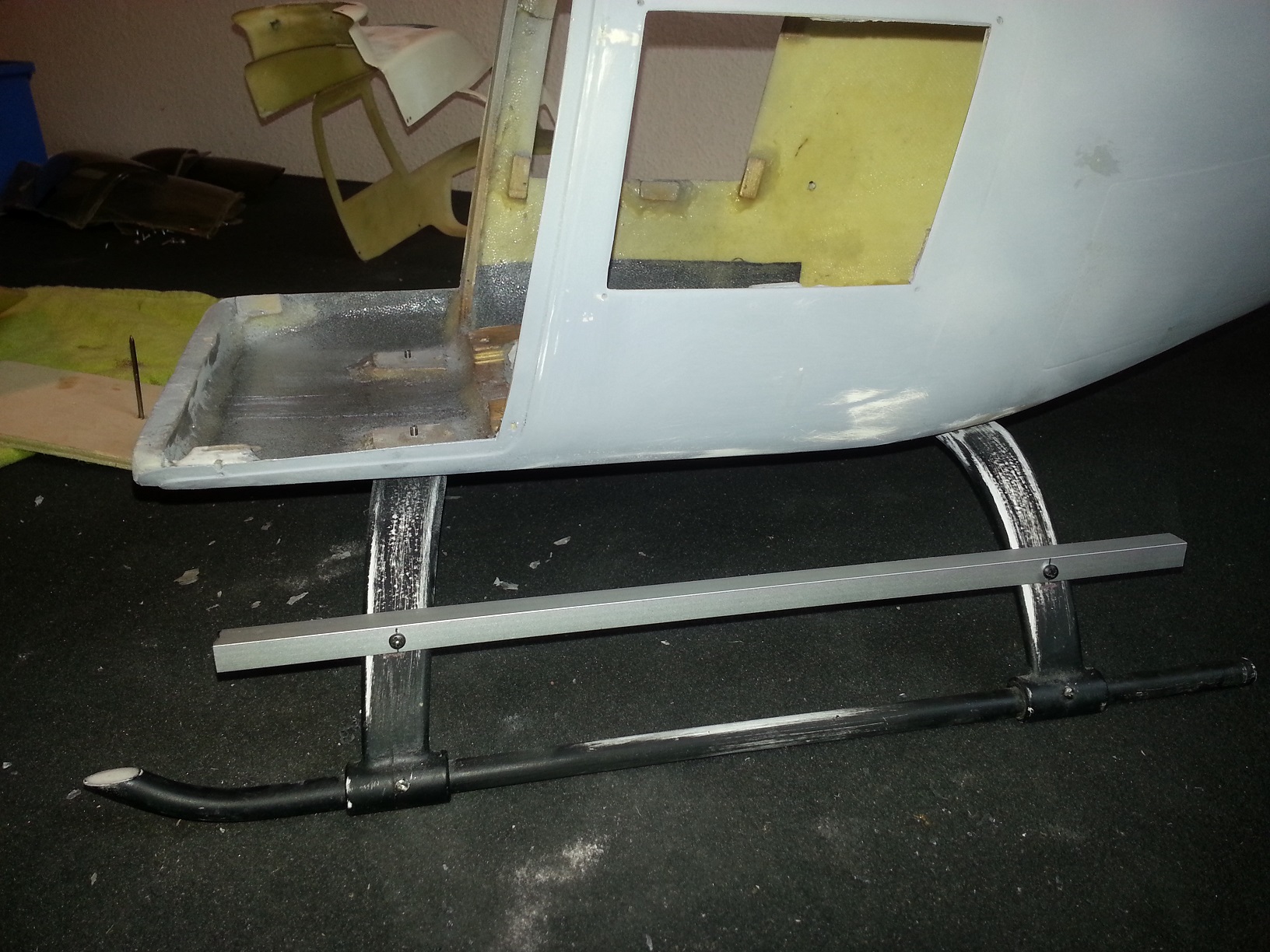

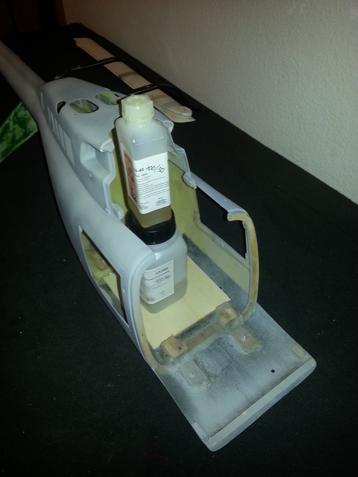

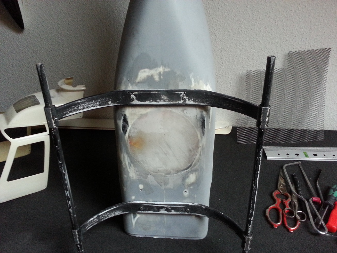

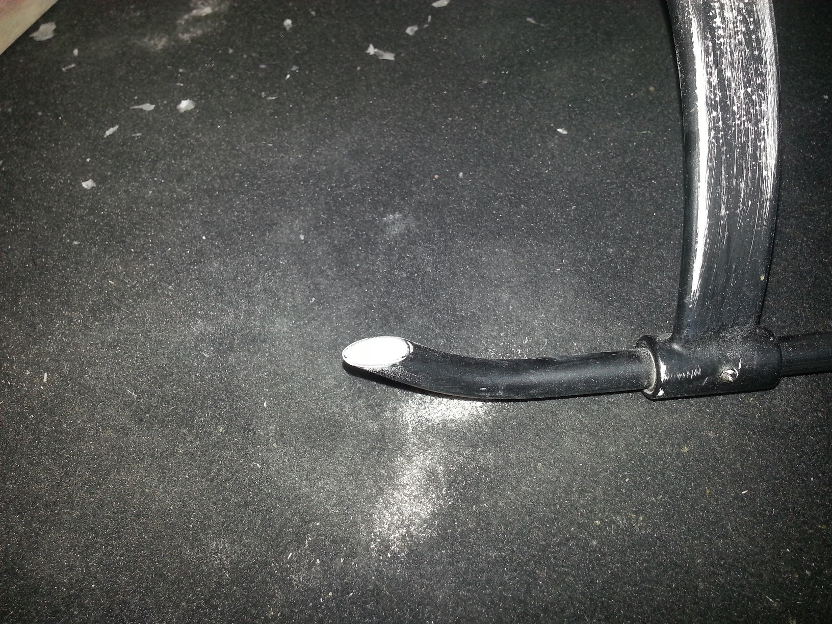

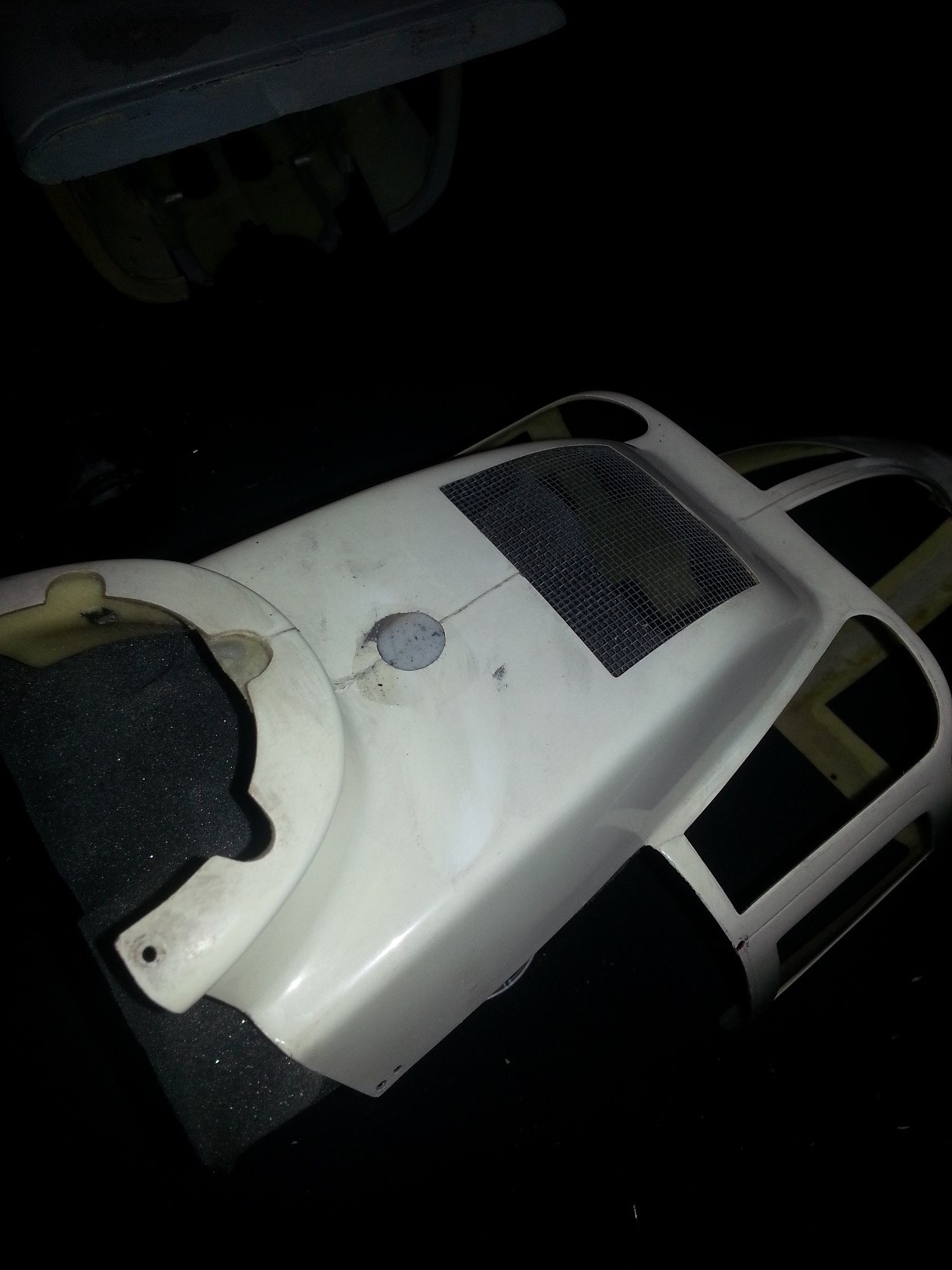

so, habe eben mal kurz angefangen die Löcher zu stopfen :mrgreen:
no pain no gain

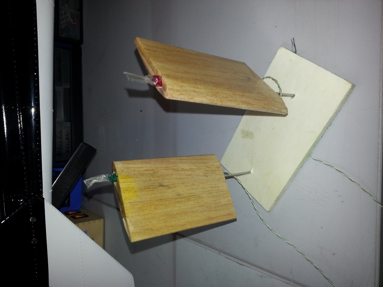

so...fast alle Löcher sind zu.

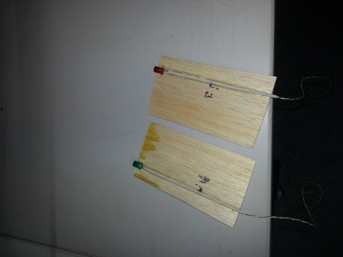

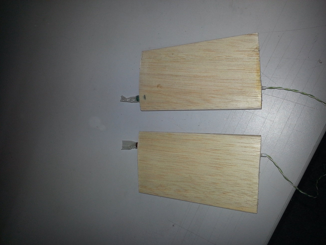

Habe dann mit dem Bau der Heckflossen begonnen. Inkl. Beleuchtung.
no pain no gain
#10 Re: Vario Jet Ranger III - T-Rex 600/700 - Bau/Restauration
Wenn man so die Heckflossen sieht :idea: so ein Woodcopter hätte mal was als Finish :D gesehen habe ich das schon mal
Hummerfresse
Beiträge: 1975
Registriert: 22.02.2006 13:54:32
Wohnort: Chiemgau
#11 Re: Vario Jet Ranger III - T-Rex 600/700 - Bau/Restauration
Beitrag von Hummerfresse »
vom Holz ist später nichts mehr zu sehen.
die Zusammengeklebten Hälften habe ich bereits mit 12h Epoxy eingestrichen.
nach dem trocknen wird geschliffen.
Danach werden die Teile nochmal mit 12h Epoxy und Microballons abgezogen.
dann wieder geschliffen und gefüllert.
dann kann lackiert werden.
der Vorteil ist, dass ich dann die Beleuchtung darin unsichtbar verkabelt habe :-)
no pain no gain

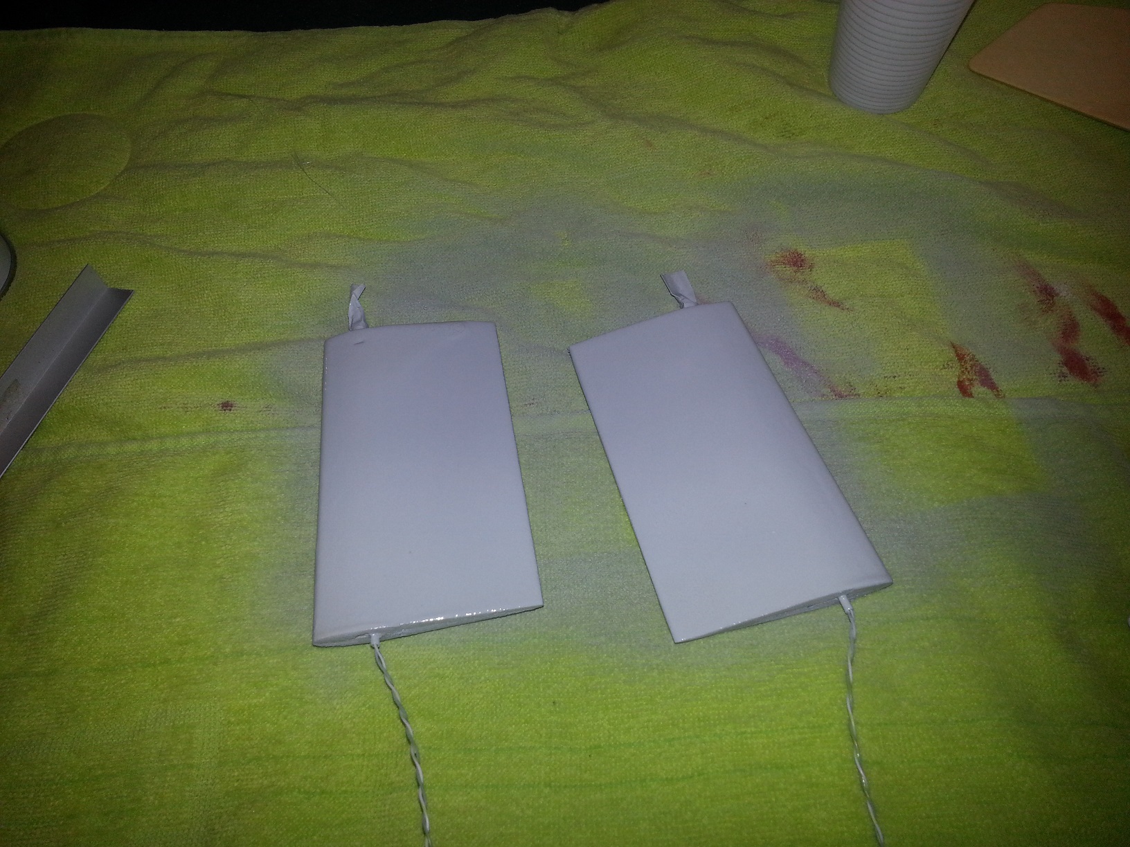

#12 Re: Vario Jet Ranger III - T-Rex 600/700 - Bau/Restauration
Update
no pain no gain

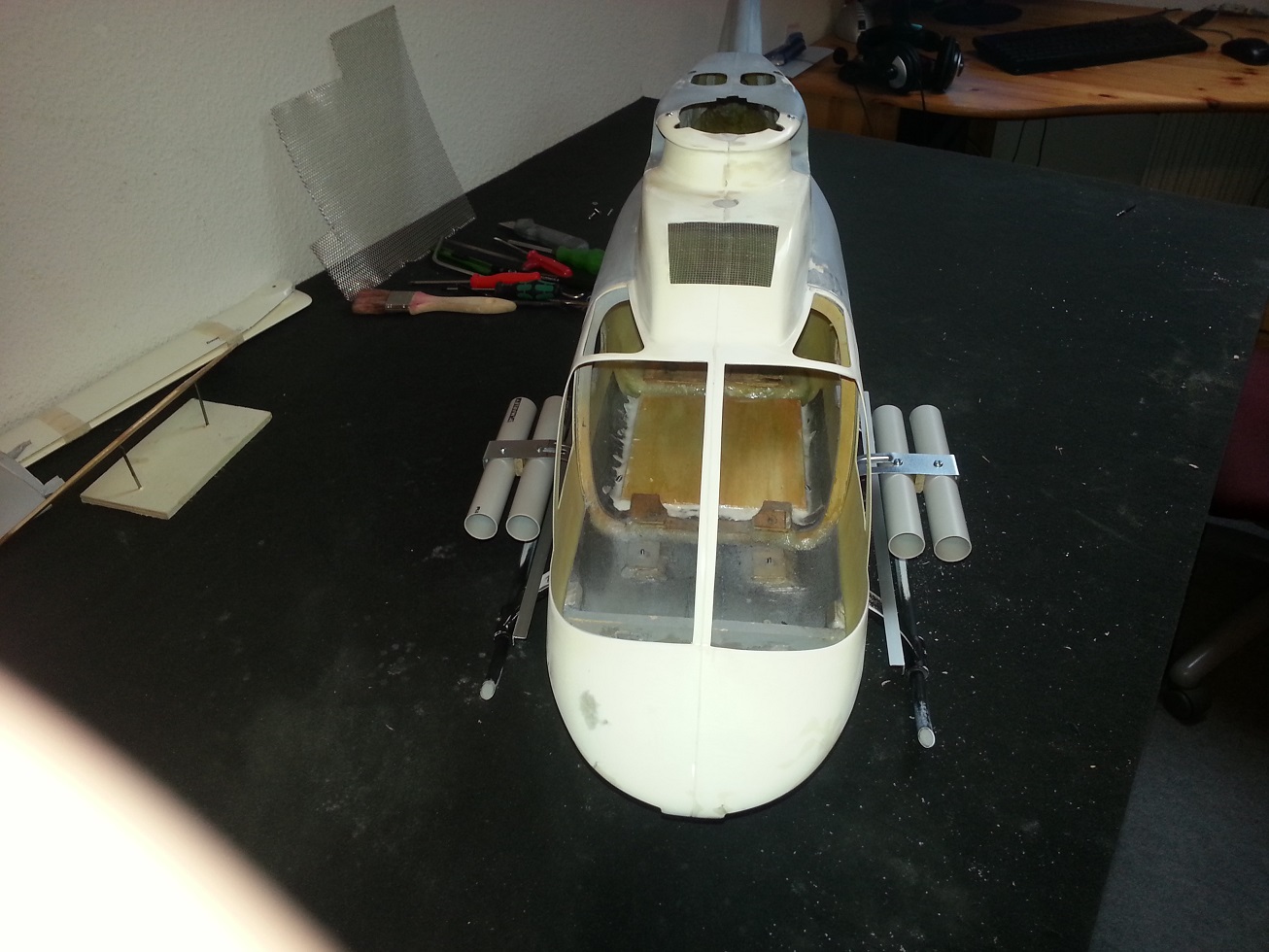

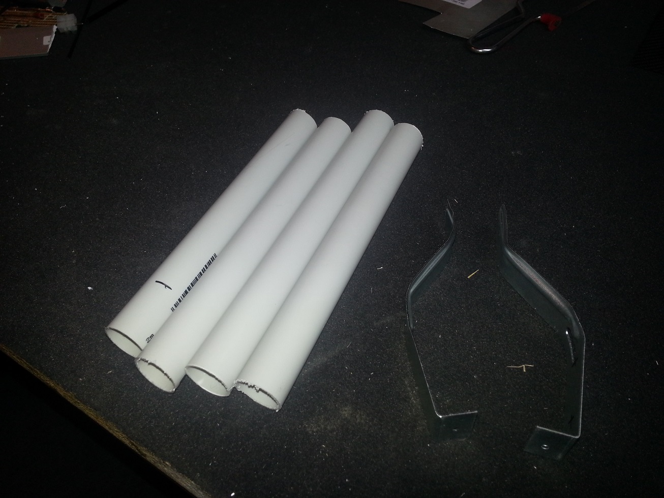

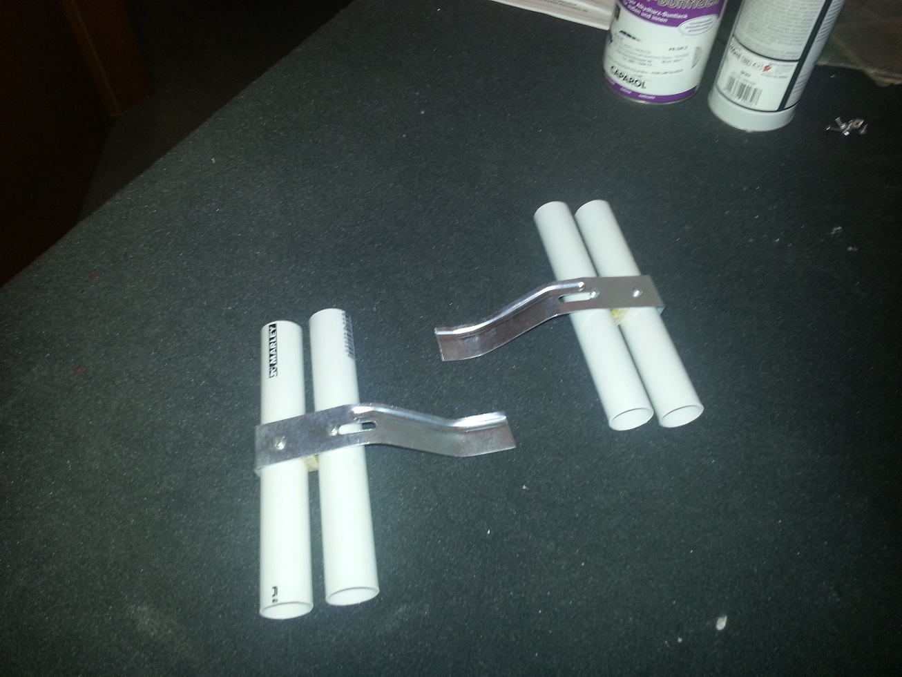

Waffenträger mal im Rohbau
no pain no gain
