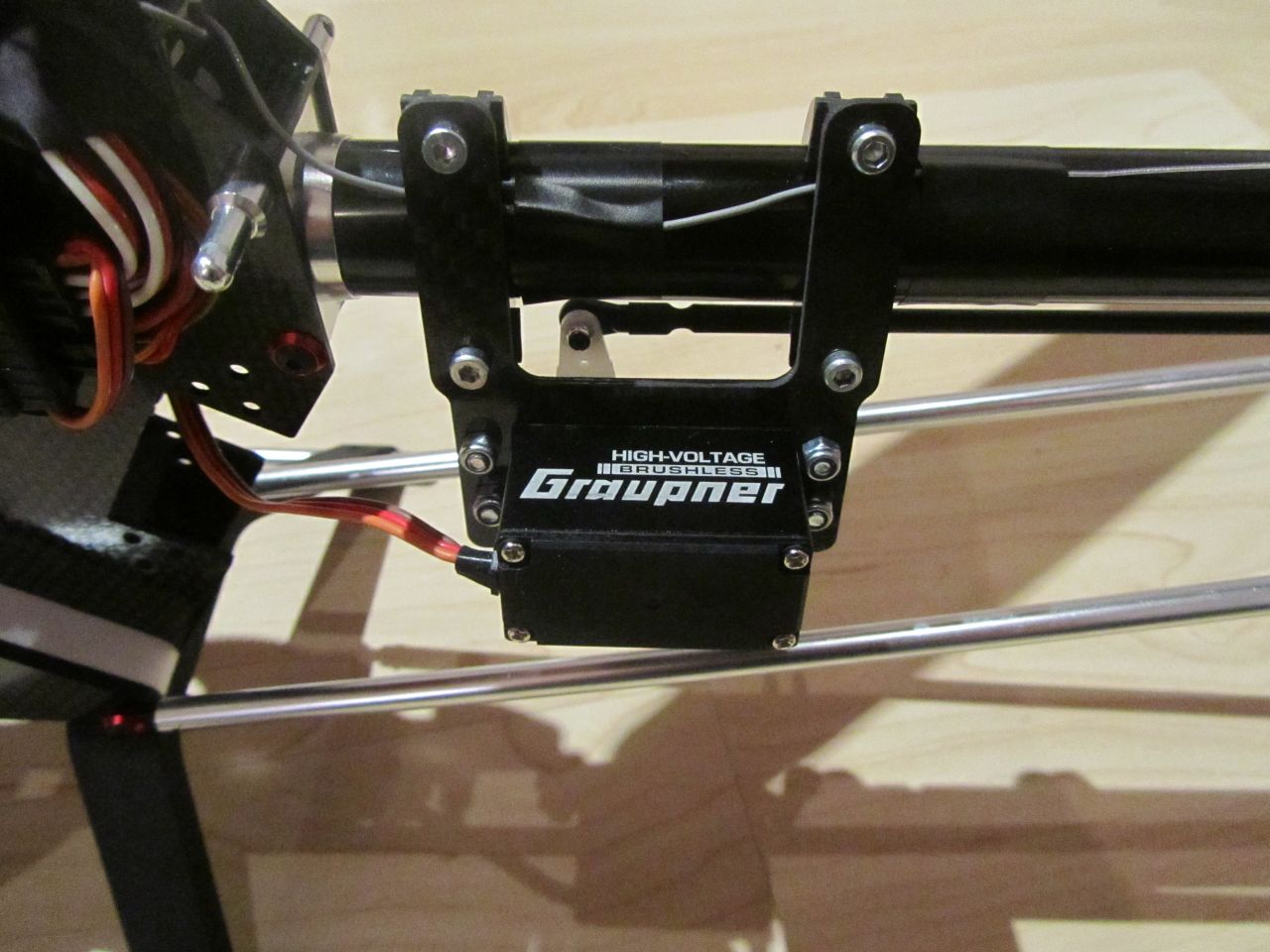

servohalter von microhelis.de der gaui hat leider nur für midi-servos aussparungen. dremeln/feilen wollt ich nicht unbedingt.

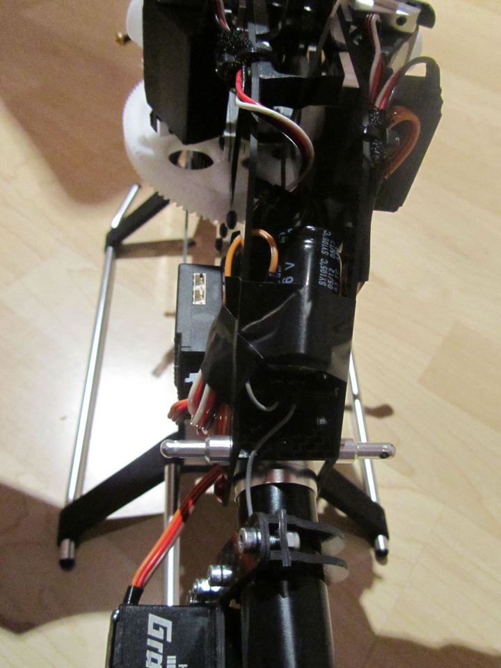

verkabelung ist hinten echt pfui... die kabel sind alle auf den protos maßgeschneidert... aber es wird ein paar flüge halten und wenn er bleiben sollte werd ich neue kabel an die servos löten.

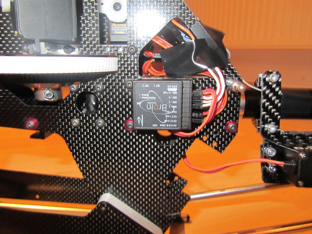

das brain passt leider nicht oben rein... entweder kommt man nicht mehr an den usb-port oder es passt einfach nicht

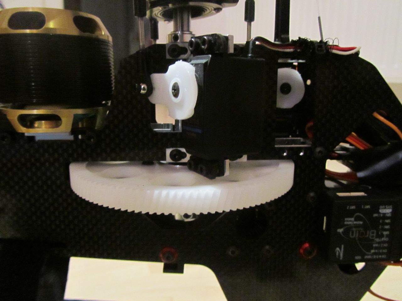

schrägverzahnt vom X5. und man erkennt die einstellmöglichkeiten der beiden roll-servos
vorne ist schön verkabelt

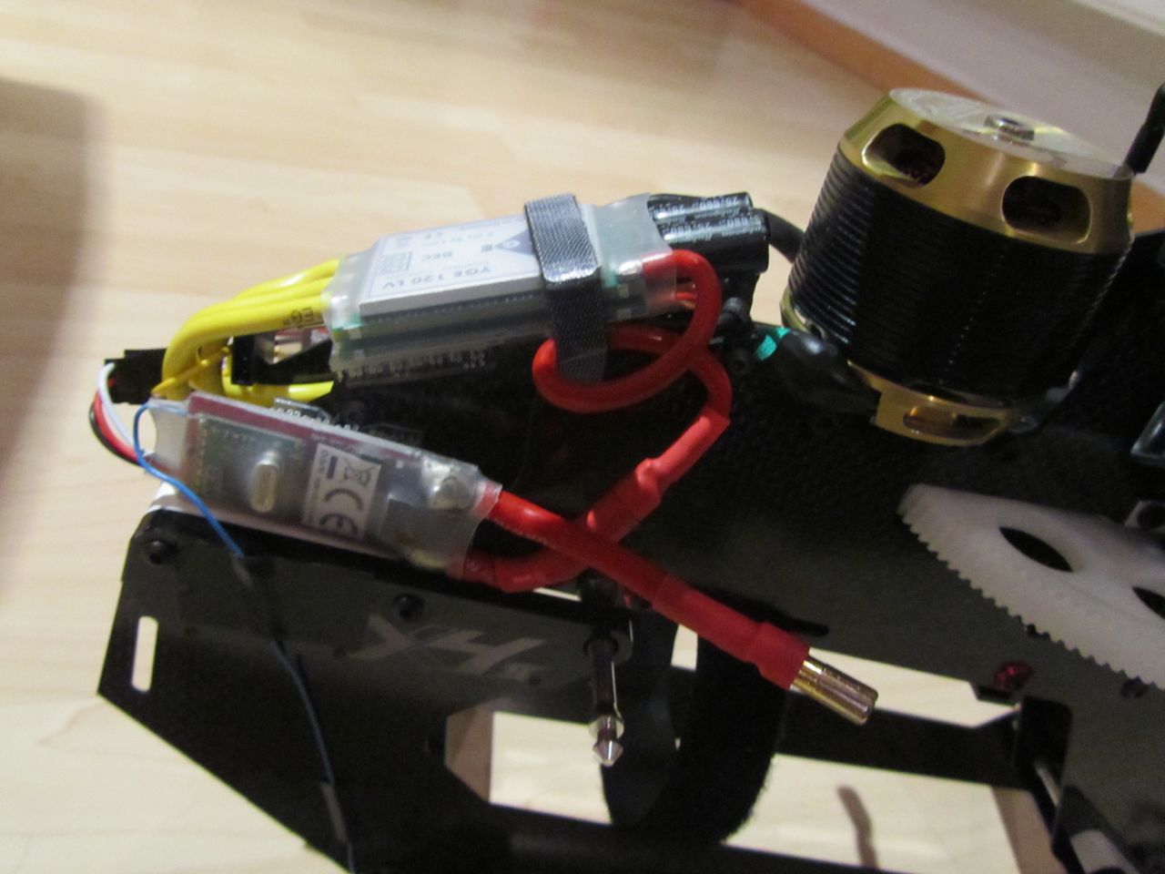

die kabel vom regler laufen auf der andern seite nach hinten. innen geht absolut nicht, außen war´s auch blöd, da man nirgends schön fixieren kann. dann kam mir die zündende idee...
die 2 kabel liegen in diesem exri-schlauch. hab dann einen (entgrateten) 1,7mm wickeldraht mit da rein gepackt. d.h. ich kann mir das so hinbiegen, wie ich´s brauch. vorne und hinten fixiert. hält bombig und kann nirgends hin :mrgreen:
