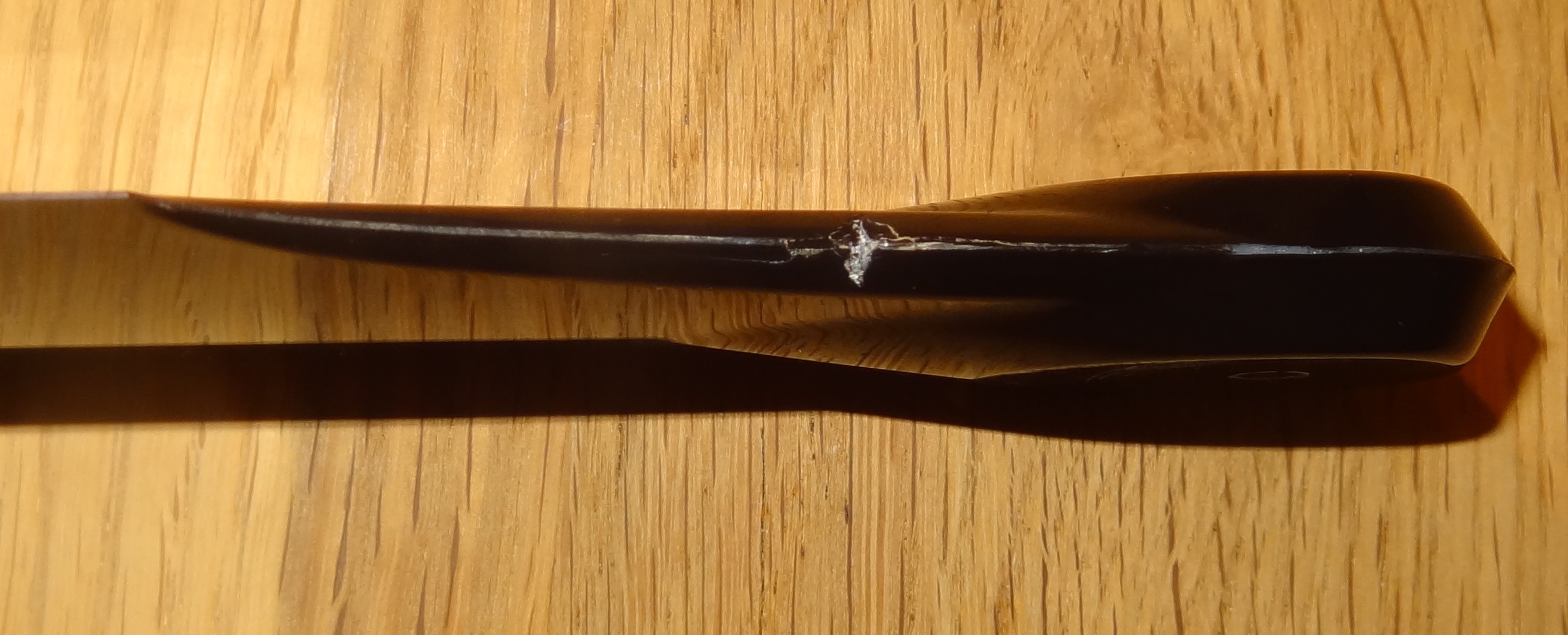

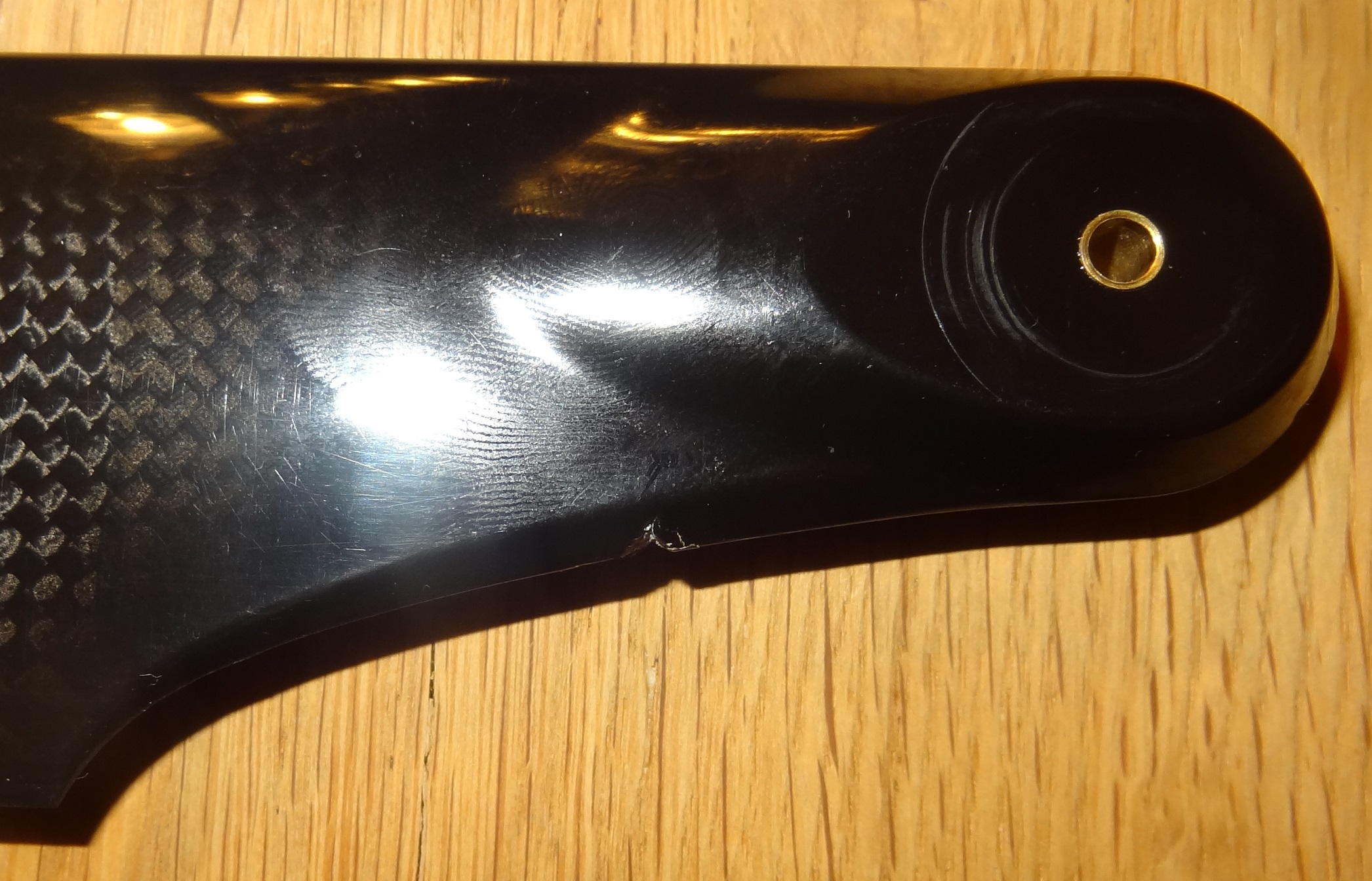

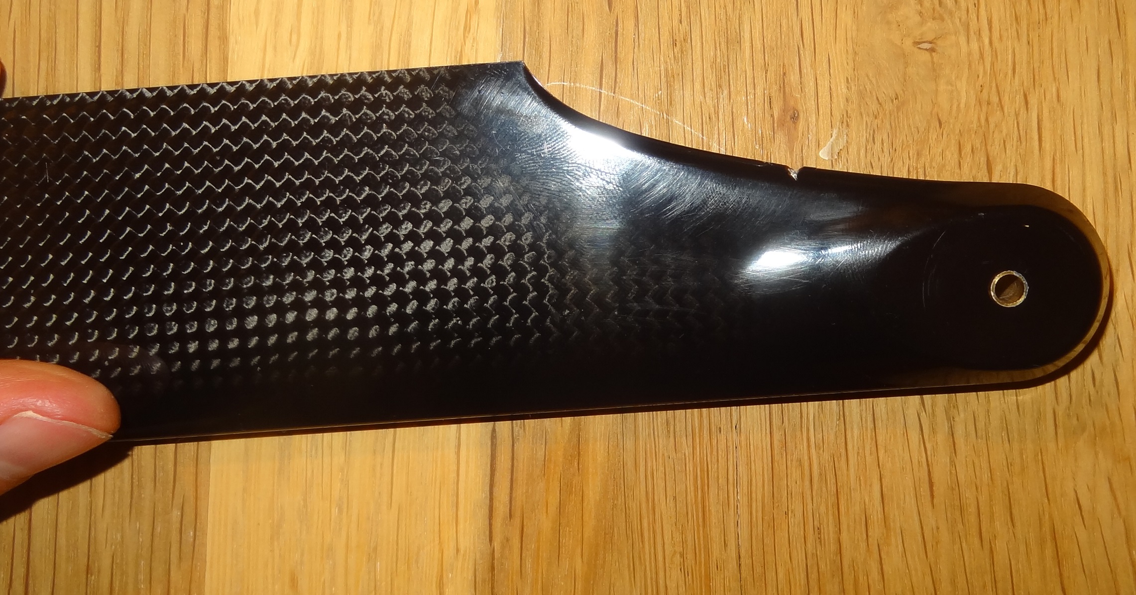

Habe meine neue DX9 gebunden... und dabei einen Reverse Schalter übersehen, umgekippt beim Hochlaufen. Nach dem heutigen 2 stündigen Komplettcheck sind keine besonderen Vorkommnisse aufgefallen, nur das eine Rotorblatt ist beim Einknicken in den Blatthalter geschlagen. Was meint Ihr, Rotorblätter tauschen? Bezüglich des Größenvergleichs beachtet bitte den Daumennagel oder die Schraubenhülse.
#17 Re: Tipps und Tricks: Blade 550x - Bauen für Dummies
Da Sicherheit immer Vorrang hat und das an der Blattwurzel ist, tauschen. Klingt bitter ist aber sicherer.

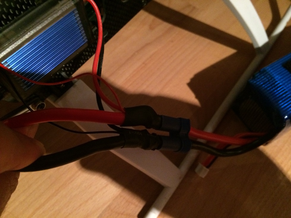

Aktuell fliegt er sowieso nicht. Habe heute verzweifelt versucht das TM1000 zu integrieren und bin kläglich beim Löten gescheitert. 4mm Stromkabel, BEC Anschluss und TM1000 Anschluss zusammen an einen EC5 Stecker. ...Gaslötkolben nicht heiß genug, Stecker zu klein und einfach 3 Hände zu wenig. Das kann noch was geben!

#19 Re: Tipps und Tricks: Blade 550x - Bauen für Dummies
In diesen Randbogen is unter der Deckschicht nur Schaumstoff dahinter. Es sieht so aus, als wurde gerade mal die Deckschicht durchschlagen - Sieht du innen den Schaumstoff?
Ansich kannst du die weiter fliegen..
Die Schadstelle sollte aber in jeden Fall mit Sekundenkleber versiegelt werden.

#20 Re: Tipps und Tricks: Blade 550x - Bauen für Dummies
Noch mal ein aktueller Status vom Goliath...
Die Blätter habe ich nach Rücksprache mit einem Mitarbeiter von HH nicht getauscht, sondern nur mit Sekundenkleber versiegelt. Auch er meinte, an dieser Stelle in der Tiefe wäre nur Schaumstoff der keine wesentlich tragende Eigenschaft hat.
Das TM1000 ist bisher nicht zum Einsatz gekommen. Zwar habe ich es nun geschafft, die Kabel für ESC, BEC und TM1000 miteinander zu verlöten (s. Anhang), aber leider scheint das TM1000 einen Defekt zu haben. HH selbst meint "Einschicken". Bin ich ja mal gespannt, ob es dieses mal wirklich als Defekt erkannt wird, oder ich wieder irgendeinen Mist gemacht habe.
