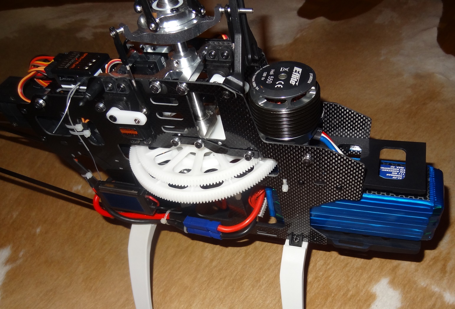

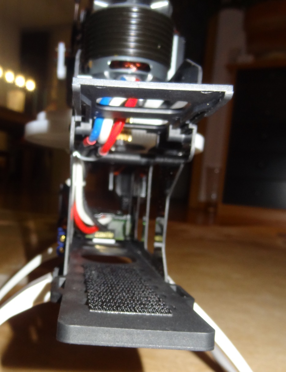

Das ist gefällt mir am wenigsten. Die Kabel sind zwar vorm Zahnrad gesichert, aber der Lipo passt gerade so rein. Das Reinstecken und Herausnehmen ist durch das Klett ganz schön nervig, hier ist jeder mm kostbar.
550x_vorne durchblick.JPG (251.58 KiB) 7949 mal betrachtet
Ist der Lipo einmal drin, ist das Anstecken so wie es ist super.

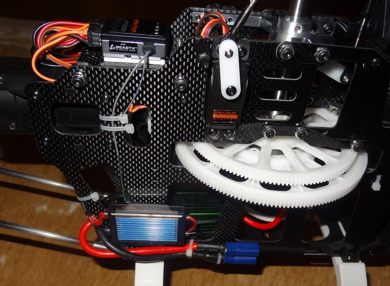

550x_Mit Lipo.JPG (487.95 KiB) 7949 mal betrachtet

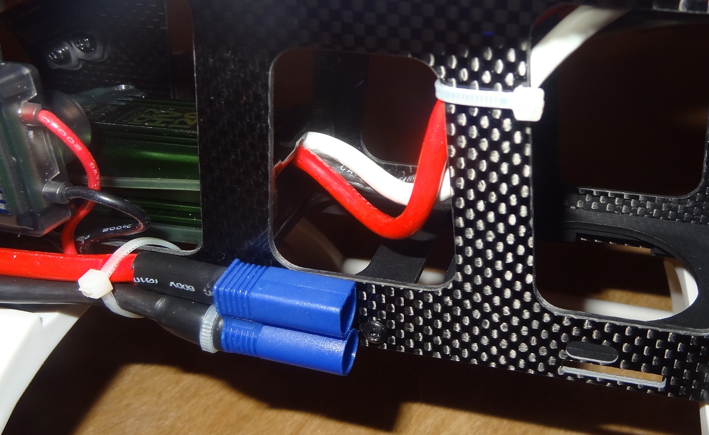

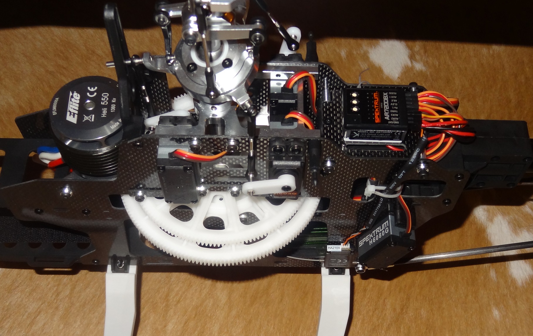

Der Satelit liegt auf der Gegenüberliegende als in der Beschreibung vorgegeben. Habe gelesen, damit hat man besseren Empfang. Kann das einer bestätigen?
Ist zwar praktisch beim An- und Abstecken, sieht aber doof aus. Vorschläge willkommen.

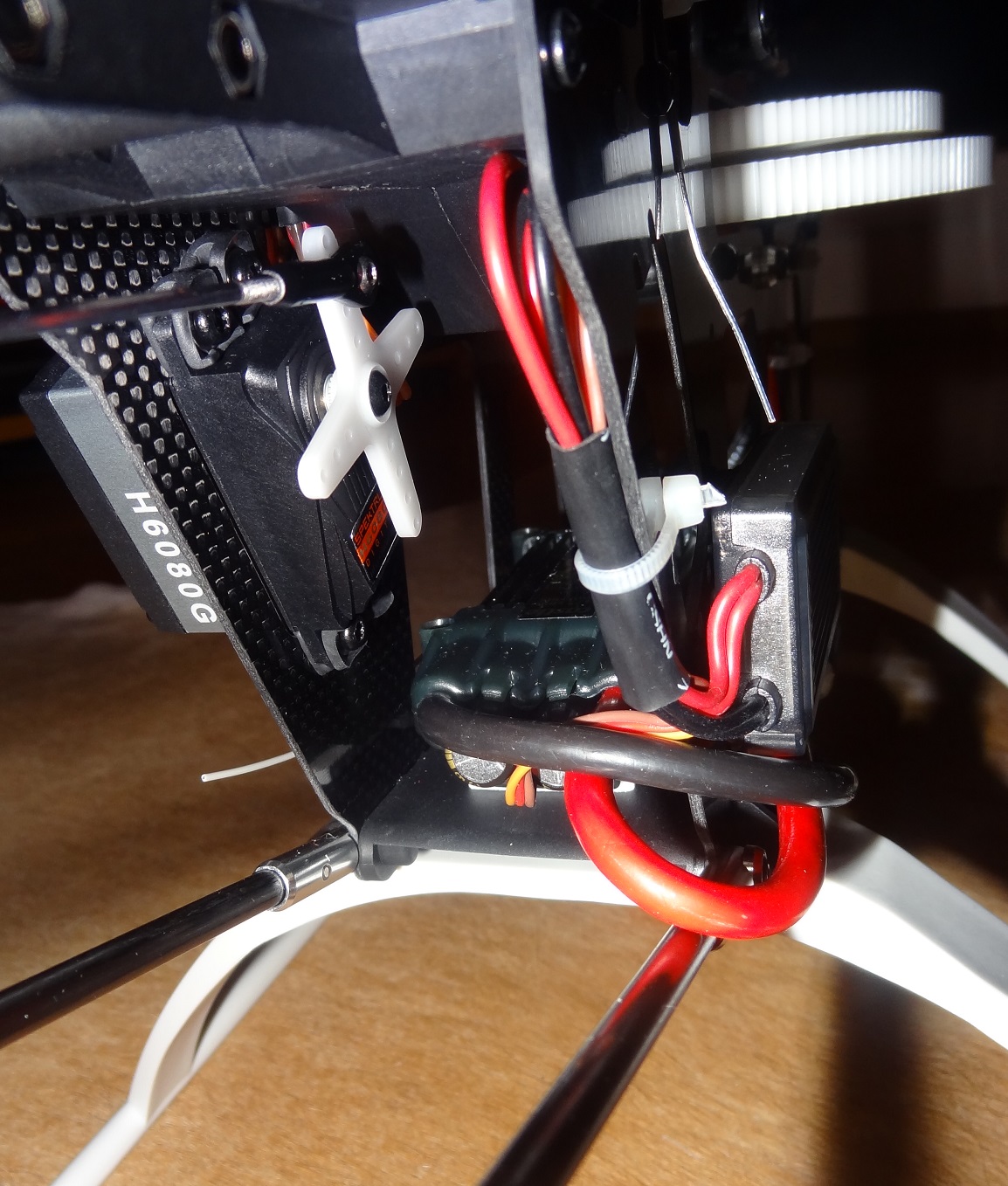

Visuell einfach doof mit dem Regler hinten, aber eine bessere Lösung habe ich nicht gefunden.
550x_BEX hinten.JPG (434.45 KiB) 7950 mal betrachtet
Ich will nix hören! Das waren meine ersten Speziallötversuche unter Mithilfe eines weiteren Spezialisten ohne Heli Know How :D

Yaku79
Beiträge: 11570
Wohnort: Oyten bei Bremen
#7 Re: Tipps und Tricks: Blade 550x - Bauen für Dummies
Beitrag von Yaku79 »
Kannst du die Kabel vom Regler nicht kürzen und über den Lipo anbringen? Da ist ja auch noch eine Plattform.

RennTom226
Beiträge: 373
Registriert: 27.09.2013 23:07:29
Wohnort: Ostfildern
#9 Re: Tipps und Tricks: Blade 550x - Bauen für Dummies
Beitrag von RennTom226 »
Das hatte ich auch überlegt. Nur hätte ich dann wahrscheinlich auf der einen Seite ein und auf der anderen Seite zwei Kabel legen müssen, da der obere Weg sehr eng am Zahnrad vorbei geht. Das war mir zu riskant. Wahrscheinlich wäre es am einfachsten gewesen, das Steuerkabel zu verlängern und den Regler vorne oben aufzulegen, wo die vorherigen auch waren. Der Castle scheint mir aber größer zu sein, als der Vorherige Regler des 550, und das war mir auch einfach zu "heiß" dort vorne mit dem Motor zusammen - im wahrsten Sinne des Wortes.
Was mich visuell stört ist der blaue Fleck vom BEC, aber auch dafür hätte ich Kabelverlängerungen bauen müssen.
Jetzt bin ich erstmal froh, dass er läuft. Die Programmierung des Reglers macht mir noch Sorgen. Die ist nicht sauber gelaufen. Habs mehrfach noch mal versucht. Er springt zwar irgendwann an, reagiert aber nicht mit den LEDs und den Pieps, wie alle anderen sagen. Kann ich das noch irgendwie kontrollieren oder zur Sicherheit mal zum Fachmann bringen?

- Das Klett für die Batterie habe ich nun von innen aus etwas gekürzt. Mit der vollen Länge war es einfach immer zu nervig das LiPo ein- und auszubauen.
- Der Batterieanschluss seitlich ist genial. Man kann in Ruhe die Haube aufsetzen und anschließend das LiPo einstecken.
- Yaku79's Tipp mit dem Kürzen der Regler-Kabel (s.o.) werde ich demnächst noch umsetzen. Mit den Kabeln im gleichen Bereich wie die Batterie geht zwar, ist aber einfach nicht optimal.
