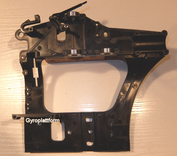

sieh dir mal die ander Hälfte des Chassis an, dann wirst du sehen das es so sein soll, das ist praktisch wie eine Nut und Feder, also nichts abschleifen.
Uwe

Ammerländer hat geschrieben:sieh dir mal die ander Hälfte des Chassis an, dann wirst du sehen das es so sein soll, das ist praktisch wie eine Nut und Feder, also nichts abschleifen.
Oh ja, so ist's in der Tat 8) , seltsam aber, dass das nur bei einem der 6 Verbindungslöcher so ist.

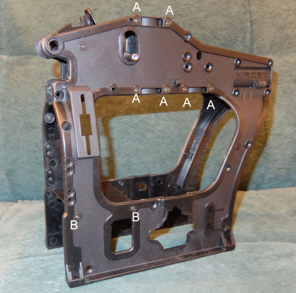

Egal, jetzt wird geschraubt :) , immer noch Bauabschnitt 2.
Die 6 Schrauben "A" haben auf der gegenüberliegenden Seite normale Sechskantmuttern M3, in formschlüssige Vertiefungen des rechten Seitenteils eingelassen. Gemäß Bauanleitung
http://model.hirobo.co.jp/japanese/pdf/ ... 412957.pdf (bei Interesse auf dem PC abspeichern, spart das nächste Mal lange Ladezeit).
Seite 12 ist da kein Loctite vorgeschrieben. Ich denke, das werde ich später trotzdem machen, im jetzigen frühen Stadium noch nicht, könnte ja sein, daß man aus irgendeinem Grund nochmal aufmachen muß.
Die selbstschneidenden Schrauben "B" gingen sehr schwer rein, hab einen Kreuzschlitz etwas vernudelt...
Ach ja, was die Diskussion "Loctite bei Schrauben ins Plastkmaterial" betrifft: Ich werd's erstmal wegslassen, weil mich die Argumentation beider Lager nicht völlig überzeugt.
Wenn der Heli erstmal fliegt, mach ich anfangs in engen, später in größeren Abständen Schraubenkontrolle - dann merke ich, ob sich was lockert und kann ggf. eingreifen.
