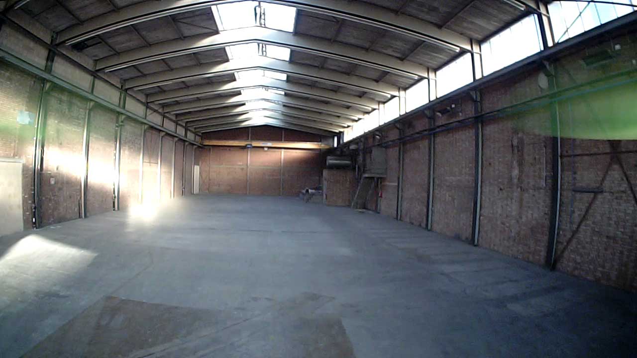

ok, da ist wirklich jedes Gramm wichtig.
(macht beim Erstflug die Heizung/Lüftung in der Halle aus

#18 Re: Solo Pro 126 Nightflight leuchtet nur halb
Um Lüftung und Heizung muss ich mir glaub ich bei "unserer" Halle keine Sorgen machen
Solider Backstein, mit Rost verstärkt. Heizung (angeblich) irgendwo vorhanden, Lüftung auch.. wenn man das Rolltor offen lässt jedenfalls.
- halle13_02.jpg (69.51 KiB) 2909 mal betrachtet
