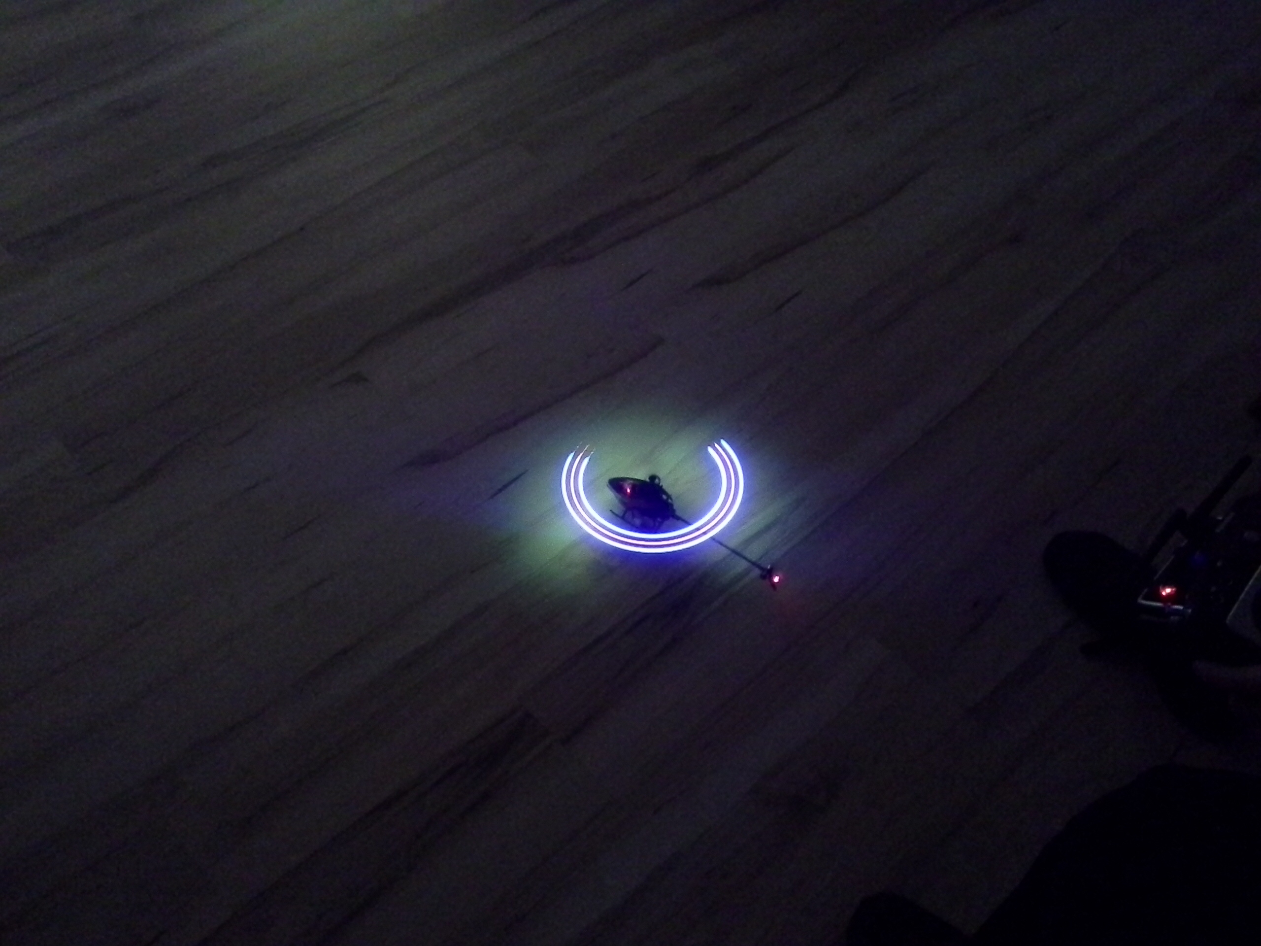

Hi Leute,
ich habe den Solo Pro 126 Nightflight. Der hat beleuchtete Rotorblätter, was eigentlich echt super bei dem kleinen Racker aussieht.
Seit kurzem leuchtet der Rotorkreis nur noch zu Hälfte. Die Blätter sind je mit 3 Led's bestückt, auf dem einem Blatt für oben, dass andere Blatt für unten. Sie leuchten im Stand auch ganz normal, aber bei drehenden Rotorblätter ergibt es nur noch einen halben Kreis. Was kann das sein?
Bin ratlos. :roll:
Beste Grüße
Stephan

Auf den ersten Blick würde ich sagen...Belichtungszeit zu kurz :D
Spaß beiseite.
Wie ist denn die Spannungsversorgung realisiert? Denke mal in jedem Blatt sitzt ein Akku, oder?
Kann mir nur vorstellen , dass da irgendwo ein Wackelkontakt ist, wobei das ja bei beiden Blättern
identisch ein müsste. Schon komisch.
Ich bleibe vorerst mal bei der Belichtungszeit
Gruß Torsten

Sinsui hat geschrieben:Die Blätter sind je mit 3 Led's bestückt, auf dem einem Blatt für oben, dass andere Blatt für unten. Sie leuchten im Stand auch ganz normal, aber bei drehenden Rotorblätter ergibt es nur noch einen halben Kreis.
Die einzige vernünftige Erklärung ist:
Helicombat hat geschrieben:Auf den ersten Blick würde ich sagen...Belichtungszeit zu kurz :D
Wetten das ist auf der Unterseite genauso?
Sinsui hat geschrieben:Bin ratlos.
Das meinst du aber nicht ernst, oder doch?
Wenn ja, dann bitte die Belichtungszeit erhöhen. Beweisfoto folgt dann automatisch...

Von den Blättern gehen die Kabel durch die Rotorwelle nach unten, also kein Akku in den blättern.
Auf der unterseite ist es wirklich genauso.
Was hat das mit der belichtungszeit vom Foto zu tun? In natura sieht es genauso aus, wie auf dem Foto.
Grüße S.

Ok, keine Akkus in / an den Blättern.
Leuchten die LEDs, wenn du die Rotonblätter in die "Winkel-" Position bringst, in dem es auf dem Bild nicht leuchtet?
Sind "unten" Schleifkontakte? -> Dann hast du einfach ein Kontaktproblem.
Wenn nein, wären Detailfotos der Kabelein- und Kabelausführungen an der Rotorwelle hilfreich.
Mirko
Bild Bild Bild Bild
Mataschke
Beiträge: 10112
#8 Re: Solo Pro 126 Nightflight leuchtet nur halb
Beitrag von Mataschke »
Husi hat geschrieben:Leuchten die LEDs, wenn du die Rotonblätter in die "Winkel-" Position bringst, in dem es auf dem Bild nicht leuchtet?
Genau das würde ich auch vermuten. Schleifer auf der rechten Seite "verbraucht, verschmutzt" . Aber Theoretisch müsste man das dann zumindest flackern sehen , oder :roll:

#9 Re: Solo Pro 126 Nightflight leuchtet nur halb
Beitrag von Sinsui »
Mirko & Michael:
der Tipp mit dem Testen des Winkels war super. Die leds leuchten dort nicht. Mittlerweile leuchtet nur noch 1/3 des Rotorkreises. Also passt irgendwas mit den Schleifkontakten nicht. Allerdings ist das alles so klein, dass ich die Schleifkontakte nicht mal sehe. Werde den Heli jetzt zur Robbe zurück schicken, da er erst ca. 1 Monat alt und absturzfrei ist.

Mataschke hat geschrieben:in dem Fall das richtige Vorgehen!
ich hätte trotzdem erstmal versucht mit einem Wattestäbchen oder ähnlichem die Kontaktflächen zu reingen, kann mämlch nicht viel sein, da dort keine Elektronik, sondern nur "dumme Machanik" am werke ist
Sinsui hat geschrieben:Was hat das mit der belichtungszeit vom Foto zu tun?
wenn du die Belichtungszeit so kurz wählst das der Rotor keine ganze (ein Balatt macht licht nach oben, das andere nach unten) bzw keine Halbe Umdrehung (blätter leuchten in beide Richtungen) schafft, dann hast du auf dem Bild keine Geschlossenene "Rotorscheibe" - auch wenn die Blätter OK. sind.
