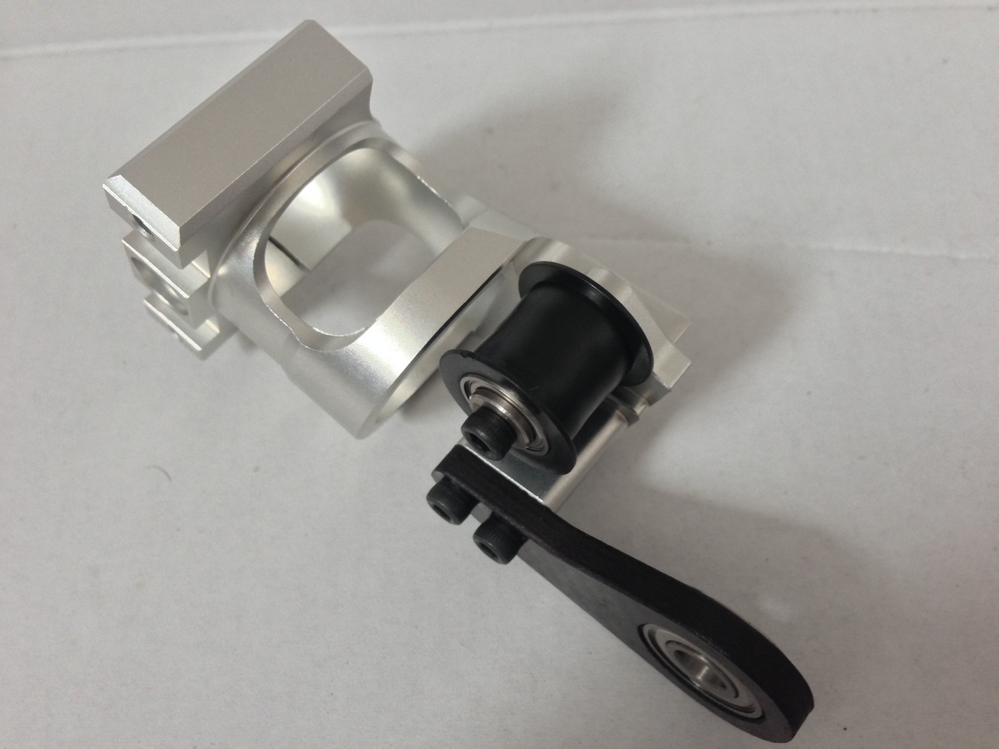

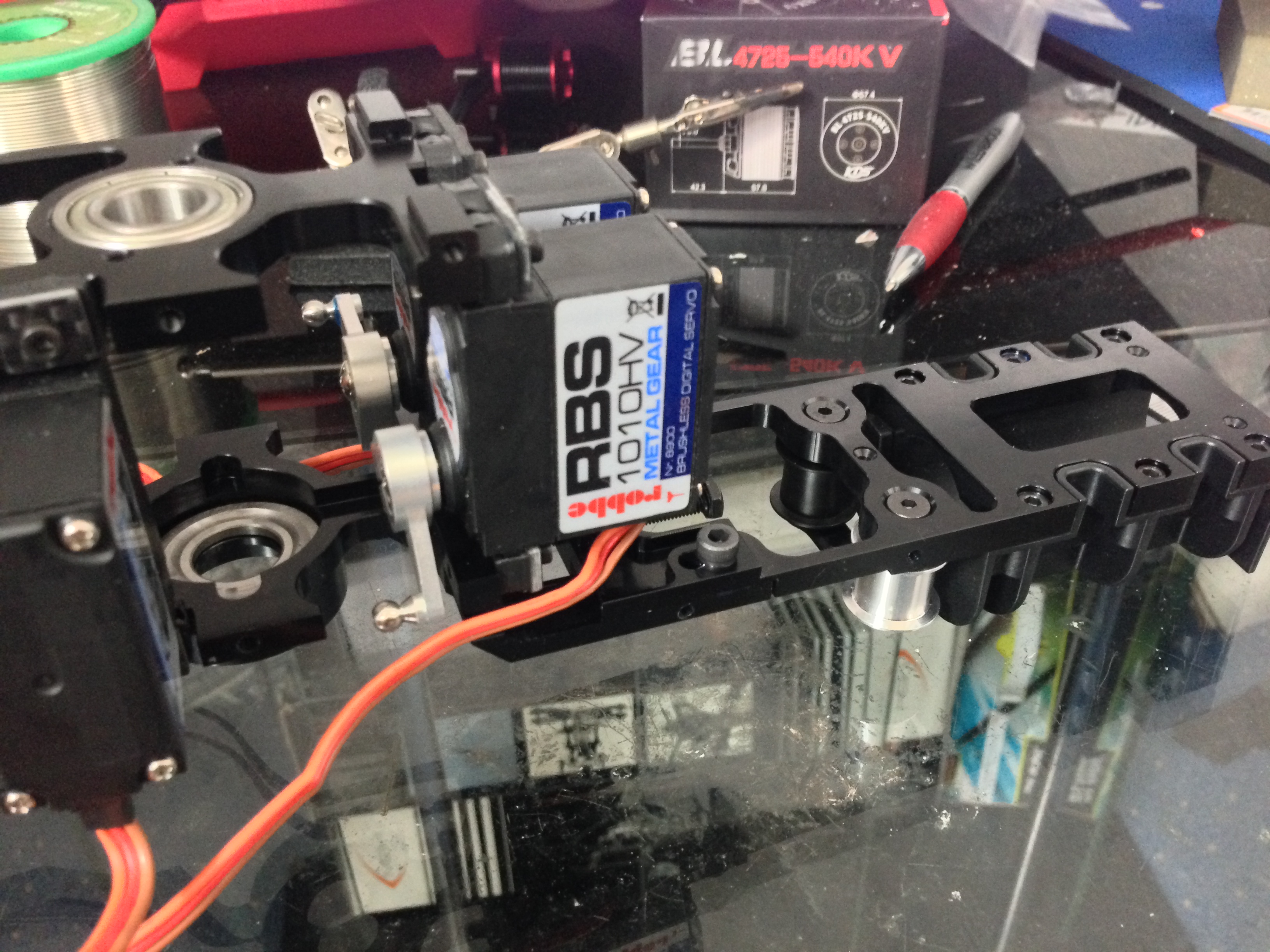

Als nächstes haben ich die Heckrohraufnahme des Chassis mit den Servorahmen verschraubt.
Heckrohraufnahme Chassis

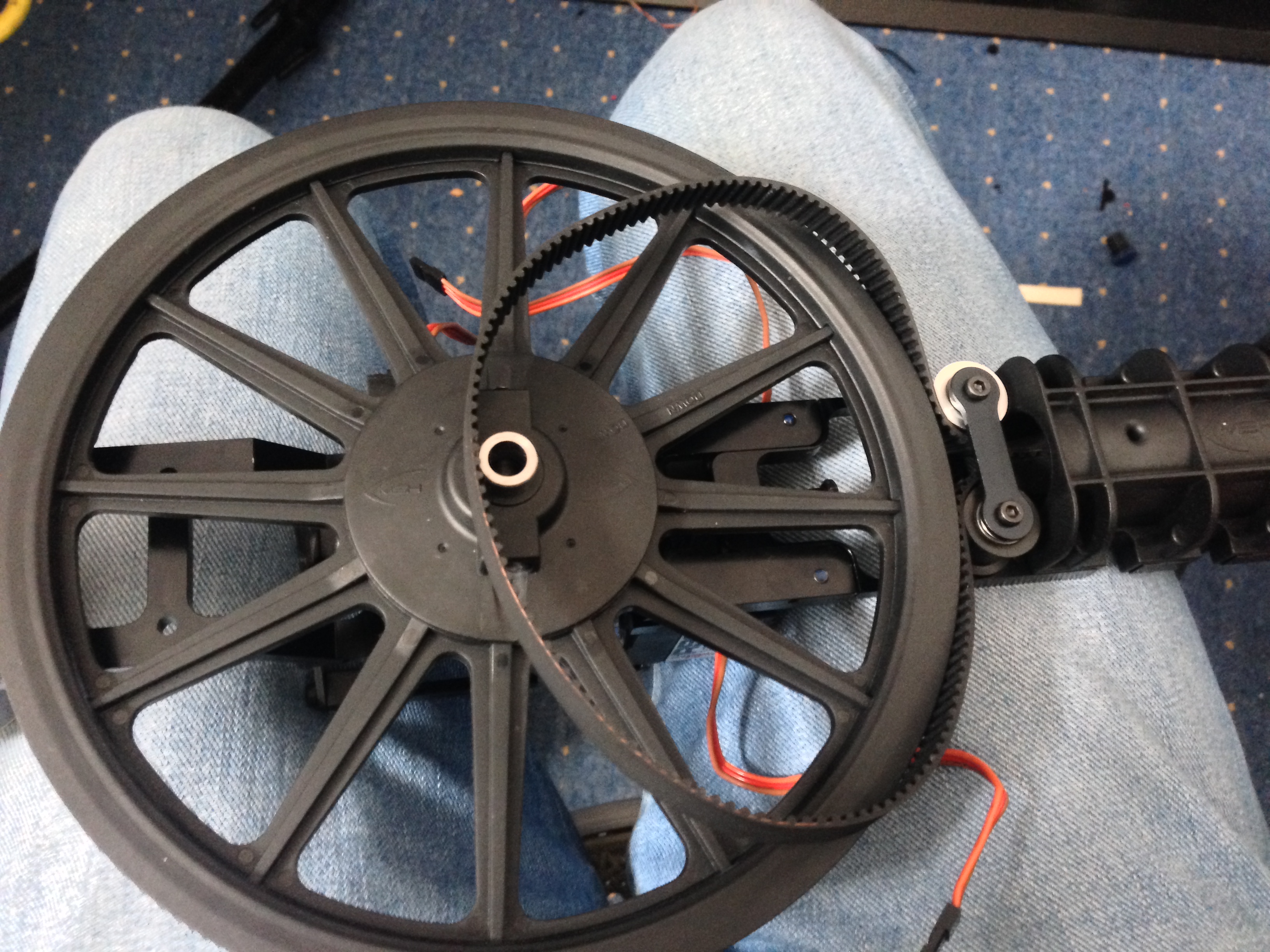

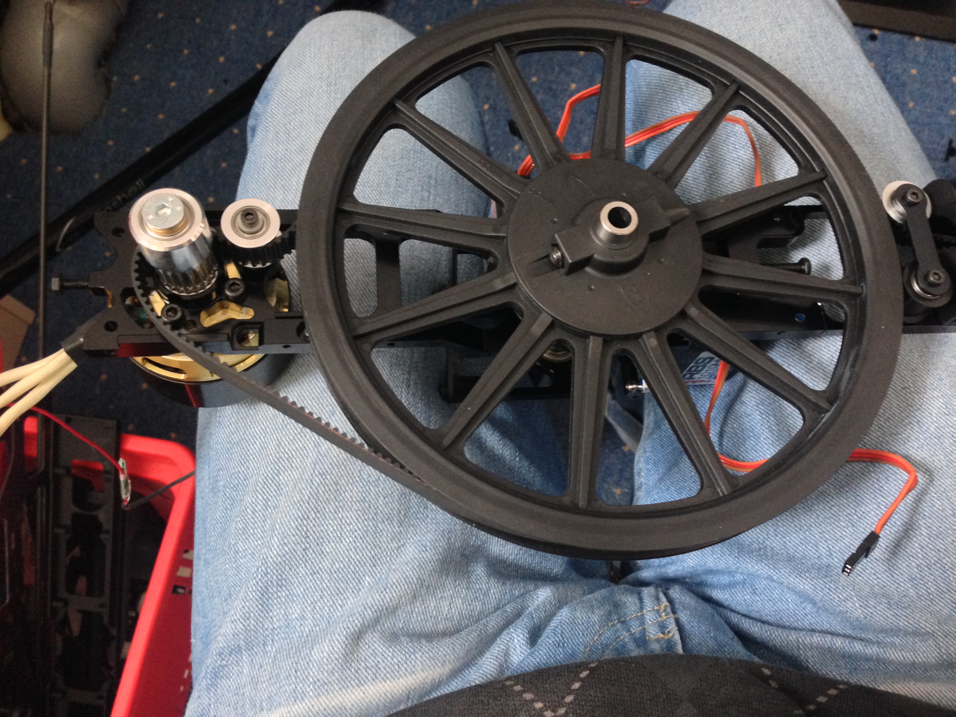

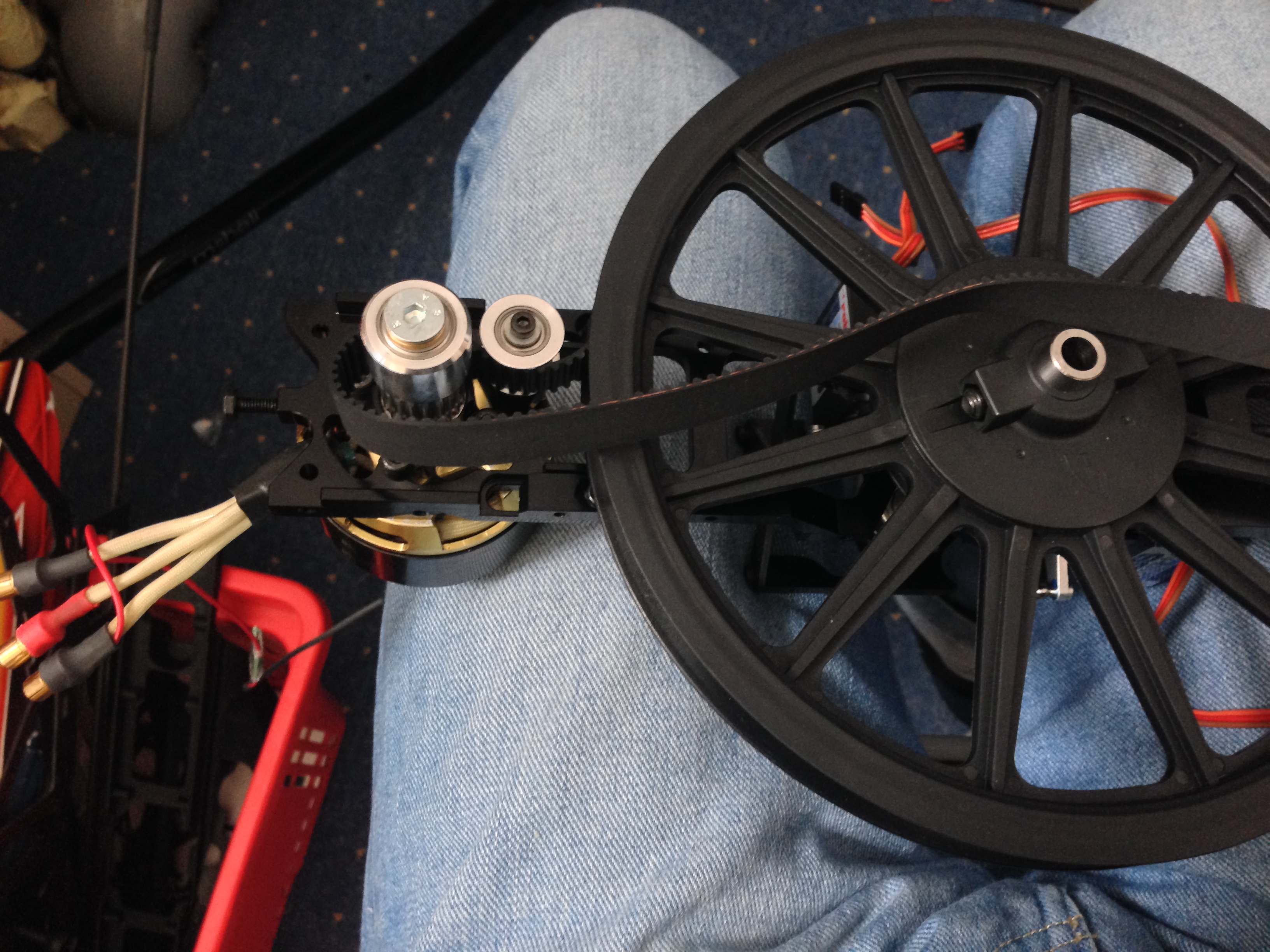

Im nächsten Step wird die Hauptrotorwelle samt Hauptzahnrad eingebaut um den Riemen schon einmal durchzufädeln. Später den Riemen durchzufädeln ist
ein diesen Aufwand und ein halber Staatsakt...
Riemen I
Riemen I
Riemen II
Riemen II
Riemen III
Riemen III

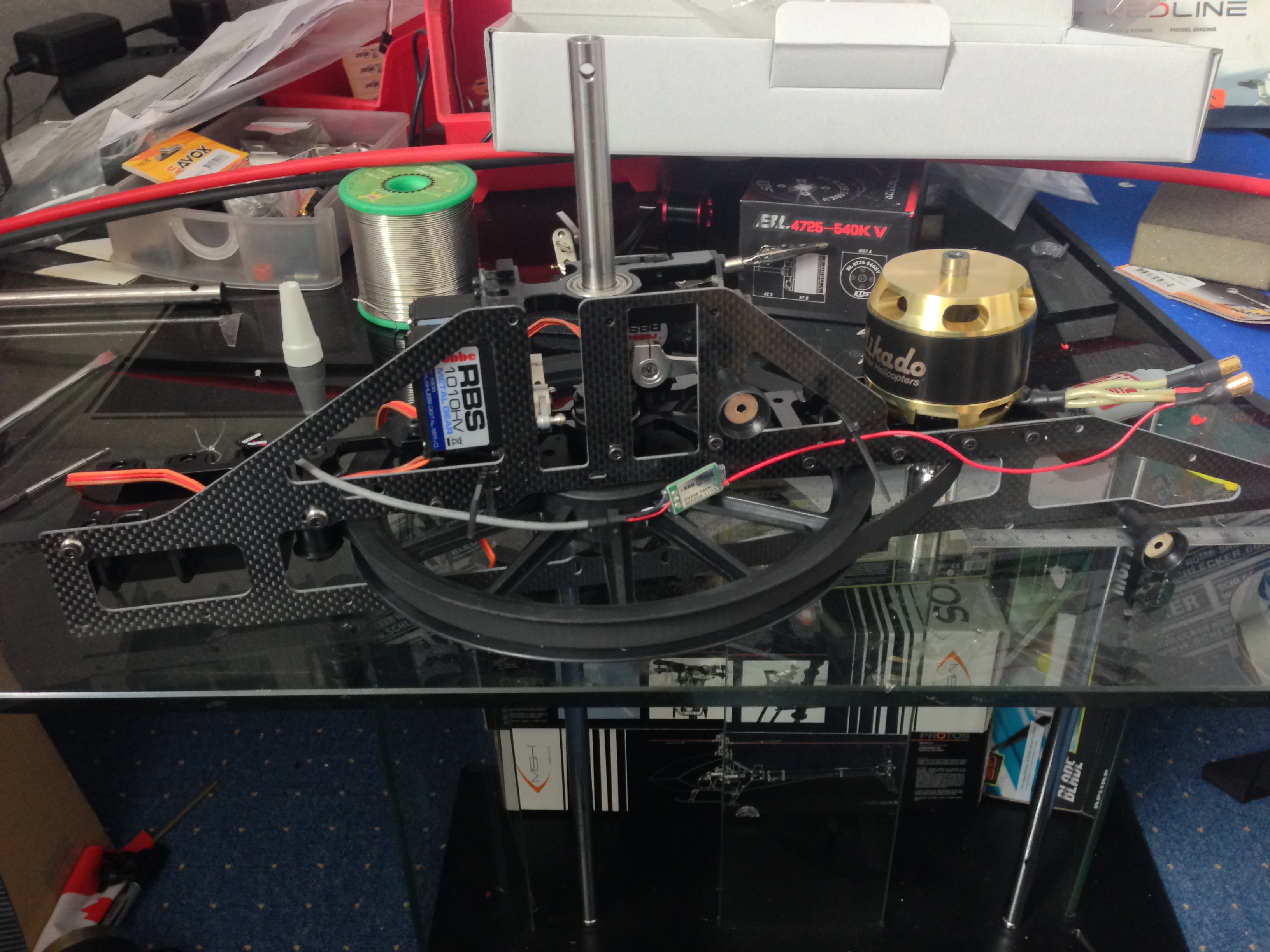

Um diesen Bauabschnitt zu komplettieren wird nun die erste CFK Seitenplatte verschraubt.
Die Muttern M3x10 mit Unterlegscheibe und die Motorversteifungen (ebenfalls M3x10) werden noch nicht mit Loctite gesichert. Dieses kommt
später wenn das Heckrohr samt Heck verbaut ist und die Riemenspannung endgültig eingestellt wird.
Auch habe ich gleich Kabelbinder in die entsprechenden Langlöcher verlegt um später ewige Fummelei zu vermeiden.
Man sieht halt schon wo der Phasensensor später verlaufen wird.
Die Schrauben M3x8 hingegen können direkt mit Loctite gesichert und entsprechend verschraubt werden.
Chassis Teil 1
Chassis Teil 1
Einige werden sich wunder warum die Motorwelle soweit aus dem Motor heraus ragt. Da ich keine passend lange 10mm Welle daheim hatte, habe ich sehr
stumpf eine Blattlagerwelle vom alten KDS 700 genommen. Die hatte 10mm und nach dem das Motorritzel samt Scheiben etc verbaut war (mit leichtem axialen Spiel des Motorritzel, wie vorgegeben) steht halt dieser Teil der Welle über. Was aber dem ganzen definitiv keinen funktionalen Abbruch tut.
Ich werden umkommentiert die zweite CFK Platte verschrauben und sehen uns im nächsten Schritt wieder....

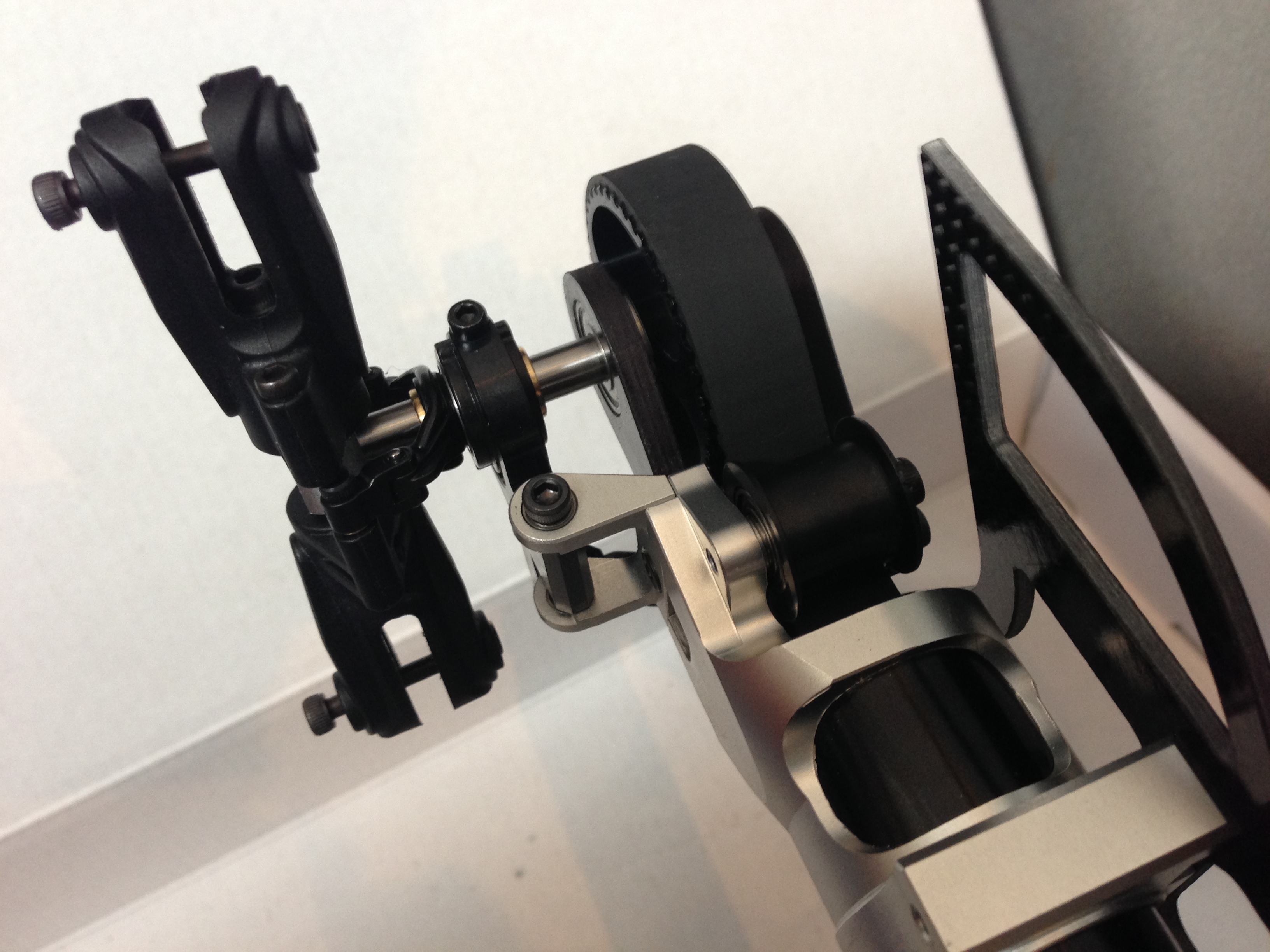

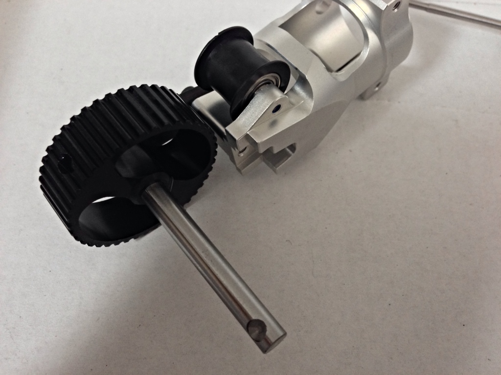

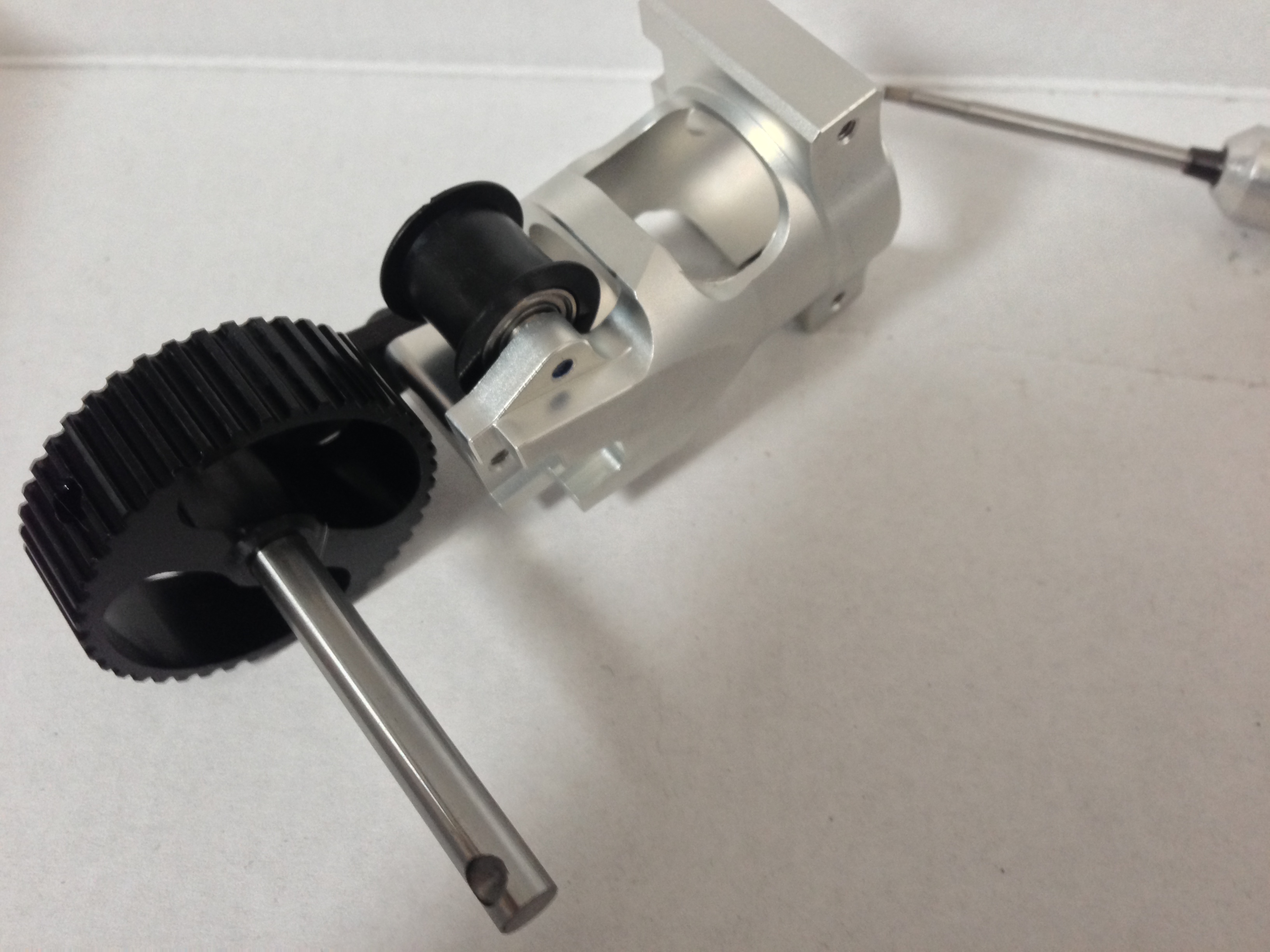

so und weiter gehts mit dem Heck...
Zuerst wird die erste CFK Platte angeschraubt, auch hier war das Lager schon entsprechend eingeklebt, sowie die Riemenführungsrolle.
Heck I
Heck I
Dann wird die Hecknabe mit dem großem Heckritzel verschraubt, ich habe hier loctite hochfest verwendet. Möchte ja es nicht mehr auseinerander bekommen.
Im gleichen Arbeitsgang sollte man die Welle entfetten mit Bremsenreiniger (alternativ geht auch Glasreiniger). Dann wurde DryFluid um gleich die Schiebehülse
geschmeidig bekommen. Das Heck flutscht wie eine eins jetzt.
Dann wird die zweite CFK Platte verschraubt. Bitte achtet dabei auf einem genauen Sitz um Spannungen oder ein verkanten zu vermeiden.
Auch wird gleich das passende Aluteil verschraubt damit die Pitchhülse nachher auf der Welle verschoben werden kann.
Heck II
Heck II
Heck III
Heck III
Hier sieht man nun das Heckgehäuse von unten mit allen Anbauteilen.
Auch habe ich jetzt das halbfertige Heck schon mal auf das Heckrohr geschoben und den Riemen soweit durchgefädelt.
Die Riemenspannung hab ich erstmal noch auf halb acht gelassen. Das erleichtert einem das Aufschieben des Riemen auf das riesige Heckritzel.
Heck IV
Heck IV

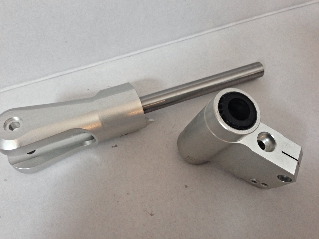

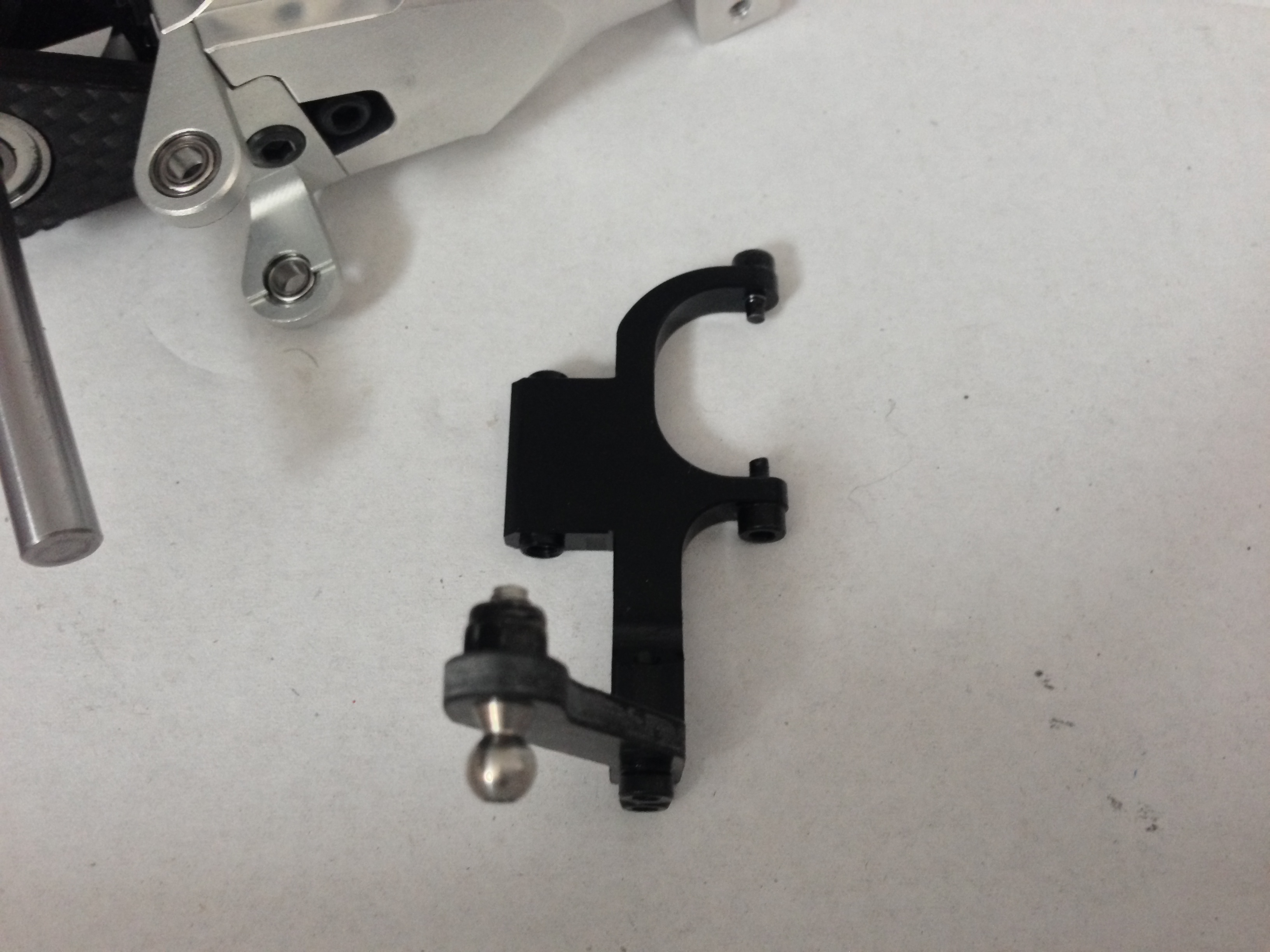

Im letzten Step wird das Heck komplementiert. Zuerst wird dafür die Heckschiebe/pitchhülse auf die Welle geführt.
In den Blatthaltern werden entsprechend der Bauanleitung zuerst das Radial und Axiallager verbaut. Ein Schubser Lagerfett für das Axiallager kann in diesem
Fall absolut nicht schaden. Denn das Lager war nicht wirklich gefettet. Dann werden beide Blatthalter auf das Heckzentralstück geschoben und mit den Blatthalter-
schrauben erstmal handfest verschraubt. Eine Sicherung mit Loctite erfolgt später.
Wenn die Heckzentralstück fest auf der Welle verschraubt ist, werden die Blatthalter mit der Heckpitchhülse verbunden.
Jetzt erst habe ich die Schrauben der Blatthalter gesichert.
Heck V
Heck V
Dann noch die Heckfinne verschrauben und das Heck ist soweit komplementiert.
