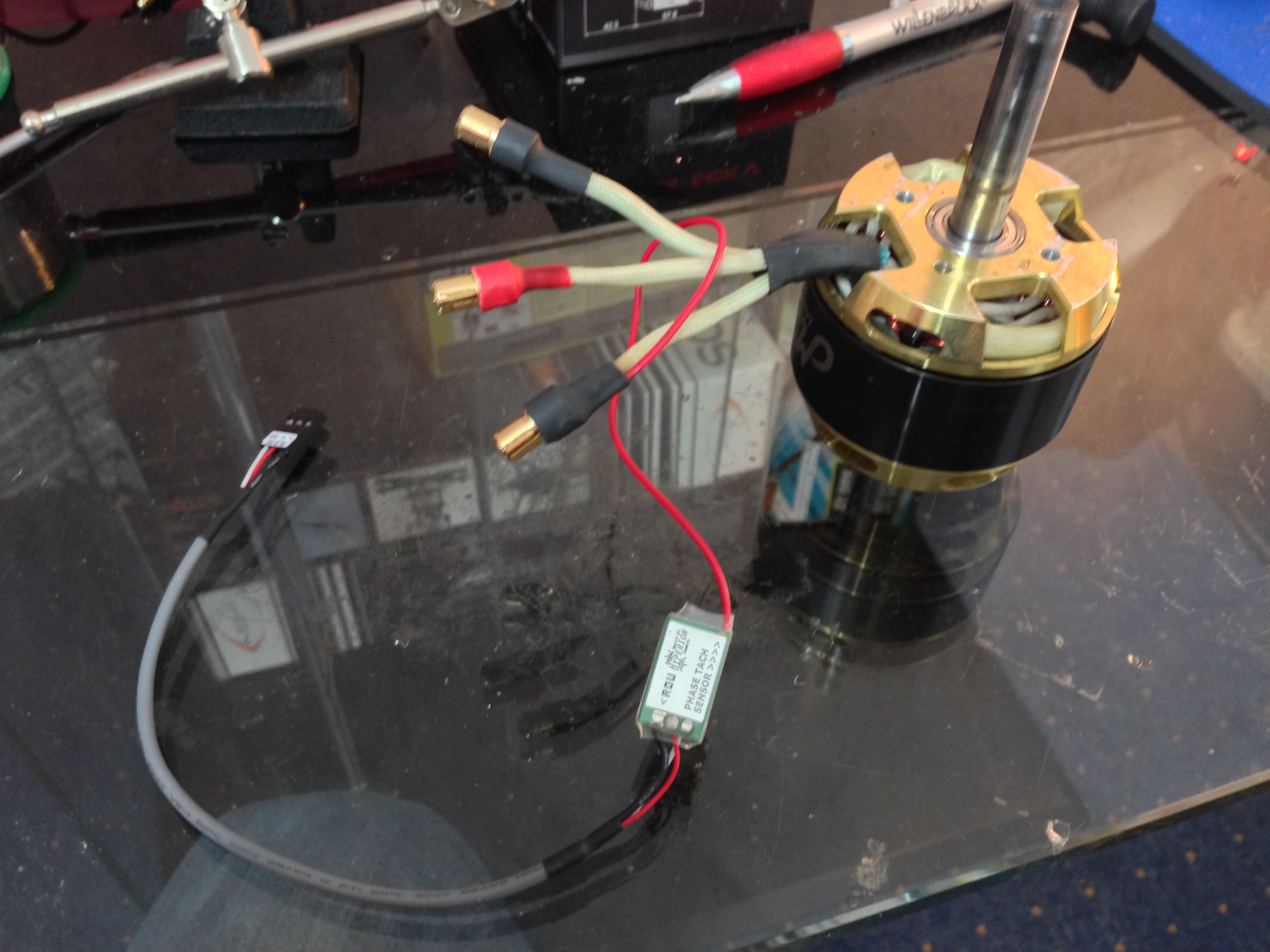

Einen Torro Scorpion 5020-525 mit 6mm Goldes verlötet und den Hyperion Phasensensor direkt mit verlötet.
Torro Scorpion mit Hyperion Phasensensor

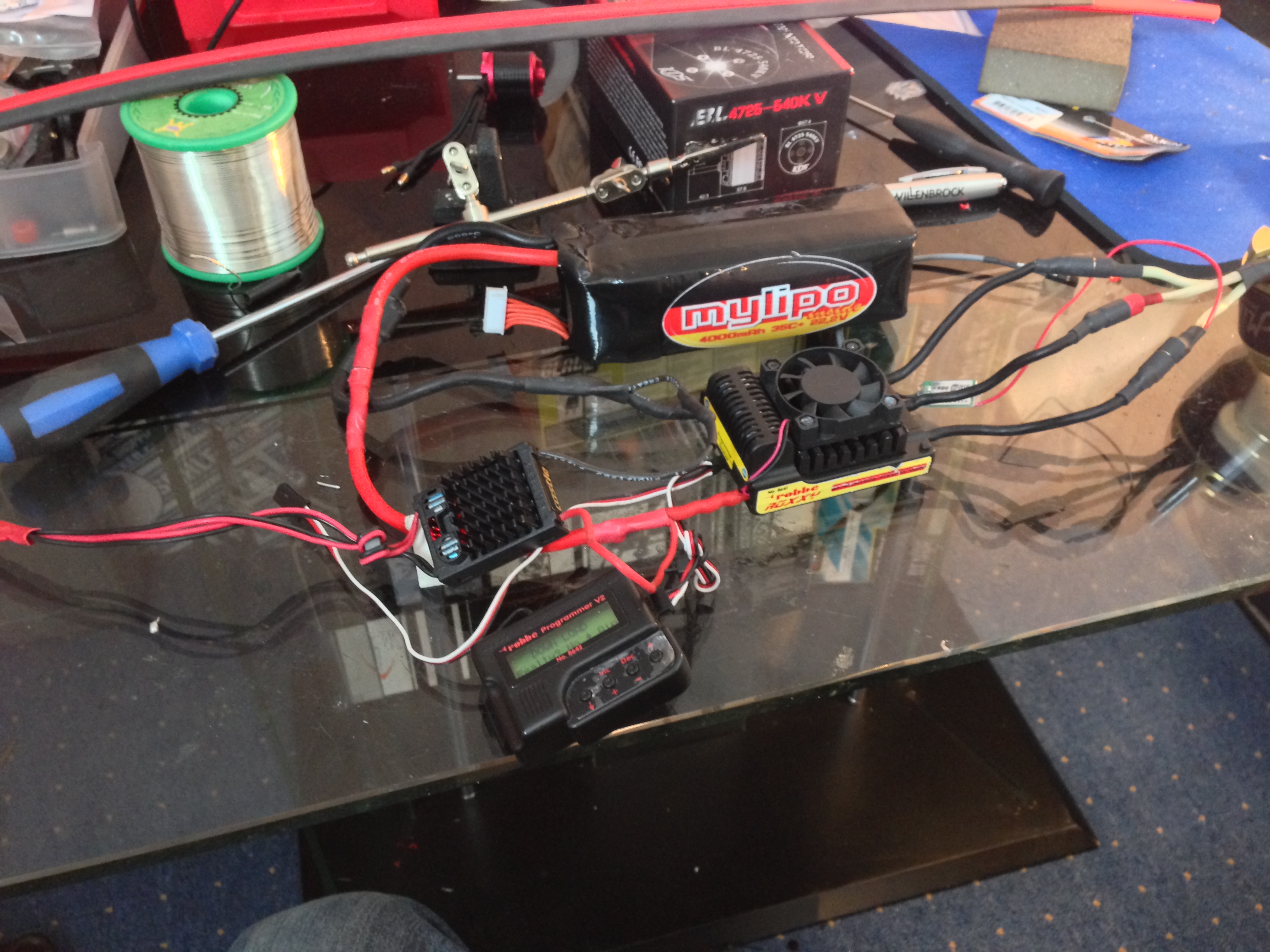

Im nächsten Schritt wird der Regler auf den externen Govenor vorbereitet.
Das ganze passiert mittels Roxxy Progbox
Parameter des Roxxy 9120-12 jetzt:
Air/Lipo/Soft cutoff/Timing 5grad/Bremse aus/Beschleunigung mittel/Startpower mittel/Gearratio 9,5:1/Motorpol 10/Laufrichtung normal

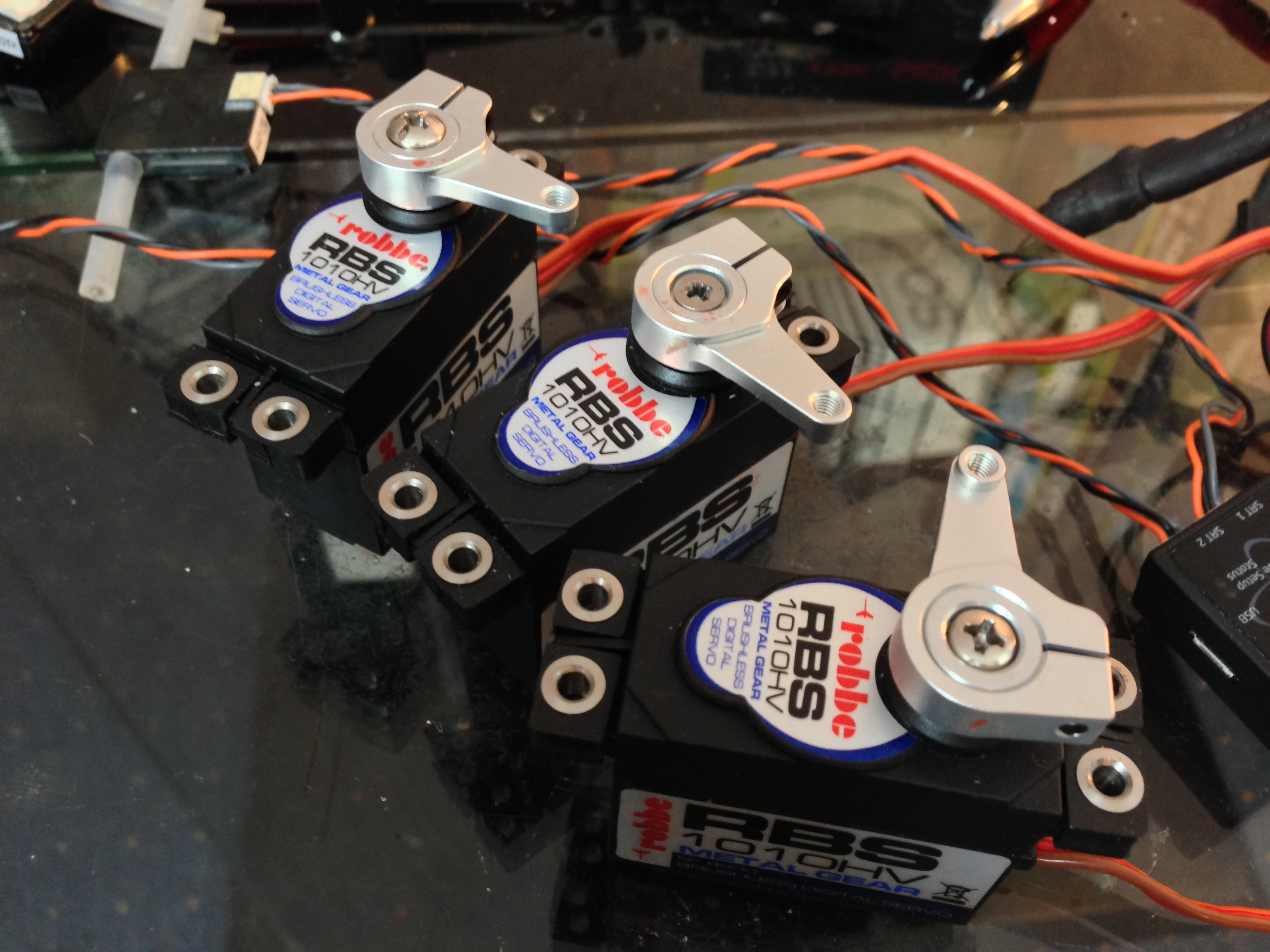

Als letzten Schritt meiner vorbereiteten Maßnahmen ist es die Servos auf neutral zu setzen und die Servoarme direkt anzuschrauben...
Servos neutral
Servos neutral

Yaku79 hat geschrieben:Im nächsten Schritt wird der Regler auf den externen Govenor vorbereitet.
Timing sollte irgendwo um 18° liegen. Die 5° Angabe von Scorpion gilt wohl nur für deren Regler.
Ansonsten würde ich Beschleunigung auf "fastest" und Startpower auf "lowest" stellen, soll ja sanft andrehen aber dann das Gas unverzögert durchreichen...
Gruß Stefan

#9 Re: Protos Max Bauthread, der zweite
Beitrag von Comavi »
Hab ich genau so auch im 450er (Timing 15° wenn ich mich recht erinnere. Faustregel: Motorpole x2.5)
Grüße, Max

#10 Re: Protos Max Bauthread, der zweite
Beitrag von Yaku79 »
Ja aber mit einem höherem Timing habe ich fehlkomukationen... Hat mich schon nen Regler gekostet. Mit 5 grad läuft alles...
Startpower und Beschleunigung sind bewusst so gewählt. Sanftanlauf etc wird ja vom Brain geregelt.

#11 Re: Protos Max Bauthread, der zweite
Beitrag von don_king »
Du meinst Fehlkommutierungen. Das liegt garantiert nicht am Timing.
Und den Anlauf macht der Steller, das Brain macht den Hochlauf.
Aber wenns bei dir so funktionert...

#12 Re: Protos Max Bauthread, der zweite
Hehehe ja das meinte ich ;-)
Dann wundert mich es das bei höheren Timing dazu kommt und bei unter 10grad alles läuft.
Ist ja ein handgewickelter Motor.

#13 Re: Protos Max Bauthread, der zweite
Beitrag von slevin »
Yaku79 hat geschrieben:Als letzten Schritt meiner vorbereiteten Maßnahmen ist es die Servos auf neutral zu setzen und die Servoarme direkt anzuschrauben...
Nette Servohörner - wo gibts die denn? :)

#14 Re: Protos Max Bauthread, der zweite
Sind beim Kit dabei.

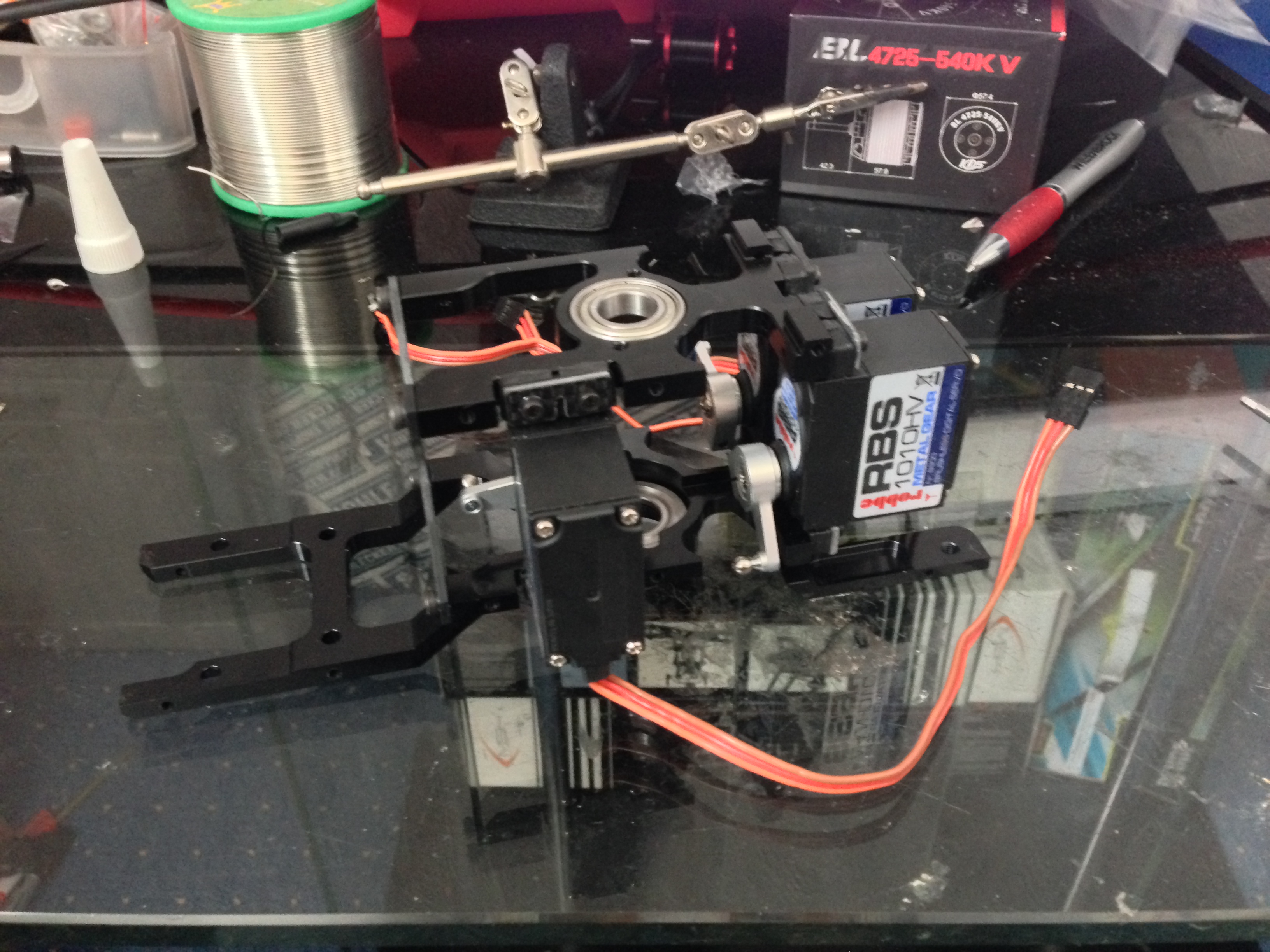

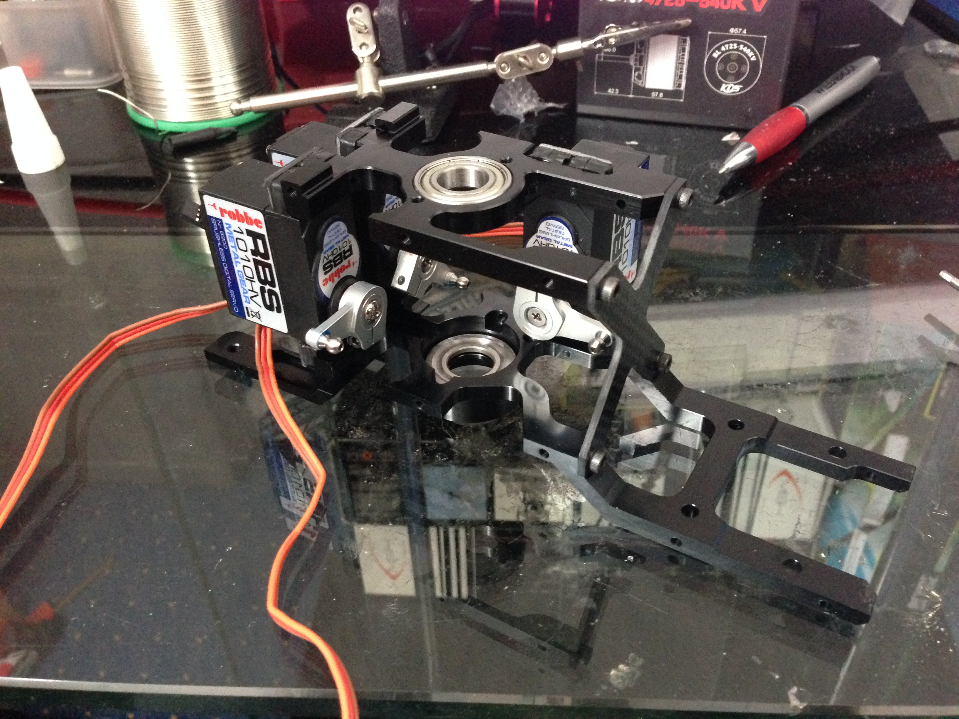

Einbau der Servos...
Als erstes habe ich bei den beiden Servoframes die Lager der Hauptrotorwelle mit Loctite hochfest eingeklebt.
Dann das CFK X erst unten angeschraubt und im zweiten Step oben angeschraubt. Damit beide Frames im Winkel/Lot sind wurde die HRW
eingeführt und die Servos entsprechend verschraubt.
Servoeinbau I
Servoeinbau I
Hierbei sollte man schon auf die korrekte Ausrichtung der Servohörner achten. Das Nickservohorn kann, sofern es falsch herum eingebaut wurde,
später mit dem Klemmring der Hauptrotorwelle kollidieren und es blockieren.
Servoeinbau II
Servoeinbau II
Man kann, so habe ich es gemacht, auch schon eine CFK Rahmenplatte an den Alurahmen schrauben um sich definitiv gewiss sein das alles im Winkel ist.

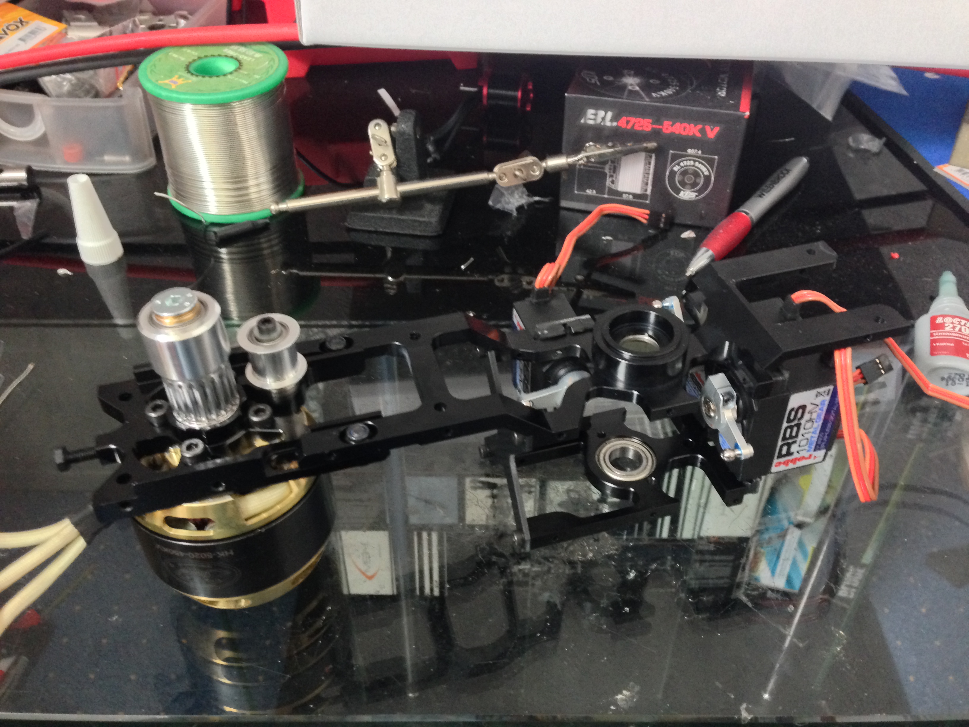

Motorplatte samt Motor verbauen
Danach habe ich direkt die Motorträgerplatte samt Motor verschraubt. Das sollte man auch machen denn wenn das große Hauptzahnrad gesetzt ist,
kommt man nicht mehr an die Löcher für die Stoppmuttern um die Motorträgerplatte zu verschrauben.
Die Schrauben mit den Stoppmuttern noch nicht komplett anziehen. Der Riemen muss ja später noch gespannt werden.
