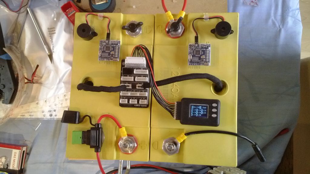

soweit fertig, es fehlen noch 2 balancer patchkabel, die von den 5S ports die 2 zellwächter versorgen
2014-05-09 08.10.24.jpg (92.64 KiB) 3138 mal betrachtet

Habs übers Cellslog probiert zu realisieren, aber irgendwie bekomme ich die offene Kollectorschaltung nicht dazu überredet, dass sie schaltet :shock:
Normalerweise kann man im Cellslog da rumspielen und dann kann man über nen Relais die Zellen abschalten. Man muss dann nur die Warnschwellen weit genug einstellen. Also Erst beim Junsi abstellen lassen und dann übern den Cellslog nen Relais abwerfen.
