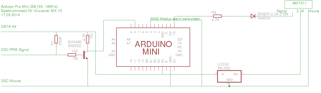

#16 Re: Günstiger Trainingsheli für zwischendurch
Widerstand+3,3V-Zenerdiode für die Signalleitung.
Oder alternativ gleich die 3,3V-Variante des Arduino verwenden (hat der mini pro nicht nen Onboard-Spannungsregler? dann könnte man sich den externen sparen)
#17 Günstiger Trainingsheli für zwischendurch
Dank dir! Bin elektronisch bisl unsicher unterwegs.
Ausgangswerte bei TX sind 150mA, 5v. In welcher Größe wähle ich dann den vorwiderstand für die Diode?
Bei 500mW so um die 10 Ohm?

#18 Re: Günstiger Trainingsheli für zwischendurch
Die ZenerDiode ist ja nur für die Signalleitung, umd eren Pegel auf 3,3V zu begrenzen.
4,7K in Reihe, dann Z-Diode in Sperr-Richtung nach Masse.
#19 Günstiger Trainingsheli für zwischendurch
Jo schon. Hab gegoogelt wie der vorwiderstand für die z-Diode gewählt werden sollte und kam bei 5.7-11.3 Ohm raus. 4K7 ist ja schon ein bisschen größer. Ich werde es so machen wie du sagst. Nur wie kommt das dann zustande?
R=(5-3.3)V / 0.150A=11.3 Ohm

#20 Re: Günstiger Trainingsheli für zwischendurch
Auf der Signalleitung (serielles Signal vom Arduino zum HF-Teil fließt nicht wirklich Strom.
Die 11.3 Ohm müsstest du wählen, wenn du damit das ganze HF-Teil VERSORGEN wolltest.

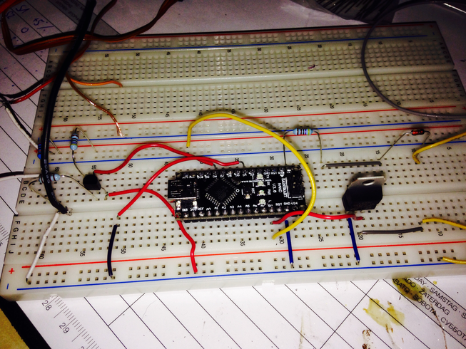

So. Hab alles zusammengebaut. Unten habe ich meine stümperhafte Eagle Zeichnung beigelegt und zwei Fotos meiner provisorischen Schaltung. Funktioniert leider noch nicht...
- LED auf dem Arduino flasht langsam, als Zeichen das es bereit ist. Ist PIN 4 verbunden, dann leuchtet die LED durchgehend. Scheint zu passen.
- Wenns im DEBUG Modus kompiliert wurde und ich den Serial Monitor anschmeiße sehe ich, wie sich die Werte verändern wenn ich bei der MX-12 an den Knüppeln rumdrücke. Signal wird also erkannt!
- Zum Binden bin ich wie folgt vorgegangen: Heli eingeschaltet, gewartet bis er initialisiert und zu blinken beginnt. PIN 4 auf Masse gezogen, DSC Buchse in die MX-12 gesteckt, die daraufhin hochfährt. HF Modul ist aus. Dann DATA Buchse reingesteckt, Arduino schaltet sich an, grüne LED ist durchgehend grün. Yaw Stick (also theoretisch Heckrotor) ganz nach links gedrückt (habs auch nach rechts versucht) und 1min gewartet. Nix passiert...
Hab auch sonst schon diverse Kombinationen mit drücken, einschalten etc. versucht aber bisher leider noch kein Ergebnis. Wenn ich am AMTX11 mit dem Voltmeter rangeh, dann liegen 3.3V an. Zwischen der Signalleitung und Masse ist auch eine wechselnde Spannung zu messen (meine Diode ist also richtigrum drin
Hat jemand noch einen Vorschlag bzw. eine Idee was ich falsch mache?

#22 Re: Günstiger Trainingsheli für zwischendurch
Offensichtlich hab ich das AMTX11 genau spiegelverkehrt verkabelt. Hoffe es ist jetzt nicht im eimer... Hab's jetzt berichtigt und immer noch kein Ergebnis!

#23 Re: Günstiger Trainingsheli für zwischendurch
Es geht!! Unglaublich. Hab's mit mehr Glück als Verstand gelöst. Also das HF ist nicht kaputt gegangen. Es ging jetzt mit einem 220k statt 4.7k als vorwiderstand für die Diode! Motor lief noch nicht, gebunden ist aber. Hatte es schon fast aufgegeben. Bin mir noch unsicher ob ich im finalen verlöteten Board die Diode nicht lieber einfach weglassen sollte? Kann die zu Signalverzögerungen führen?

#24 Re: Günstiger Trainingsheli für zwischendurch
Die Diode ist eigentlich nach Masse zun schalten (guggsdu http://www.dj4uf.de/lehrg/a05/TC514.gif )
aber offensichtlich ist das HF-Teil auf seiner Eingangsspannung nicht zickig.
#25 Re: Günstiger Trainingsheli für zwischendurch
Wenn ich die nach Masse grschalten hätte, dann hätte ich mir doch auch gleich den spannubgswandler schenken können oder? Naja Hauptsache es geht
