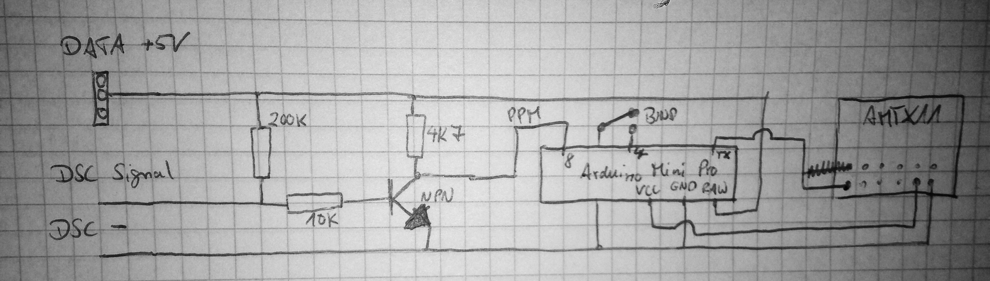

So, ich hab soweit alle Bauteile zusammen. Zur Erinnerung hab ich die Schaltung nochmal als Bild angehängt. Auch die Firmware, nachdem ich nach drei Tagen endlich einen rc-heli Account hatte...
Folgendes steht dem Zusammenbau noch im Weg:
  • ganz links ist ein 200k Widerstand eingezeichnet. Ich hätte einen da der ist 220k. Könnte auch klappen? Was meint ihr?
  • mein Arduino ist die 5V Variante, nicht die 3.3V Version. D.h. dass sowohl TX als auch VCC aus dem Board 5V liefern, statt 3.3V wie in der Schaltung angegeben. Das AMTX11 läuft auch nur mit 3.3V hab das überprüft. Ich würde jetzt einfach jeweils einen Spannungsteiler im Verhältnis 3:2 vorschalten. Denke das könnte das Problem umgehen? Oder eher eine zener diode?
Spendier dem Ding einen richtigen Festspannungsregler. Die Stromaufnahme des HF_Teils dürfte zeitlich sehr schwanken - da müsstest du deinen Spannugnsteiler schon sehr niederohmig ausführen, damit die Versorgungsspannung nicht mitschwankt - ähnliches gilt für ne Zenerdiode.
Die 50ct für nen Vreg sollte man investieren, wenn man ein zuverlässiges System will.

Danke für den Tipp, das mach ich! Aber bevor ich jetzt zum Conrad fahr noch eine offene Frage: die spannungsversorgung von dem HF ist dann auf 3.3v begrenzt. Aber zwischen TX vom arduino (siehe obigen Schaltplan) und dem HF gibt es immer noch ein 5v Signal. An der Stelle evtl doch eine Diode? Oder muss ich das gar nicht runterregeln?
