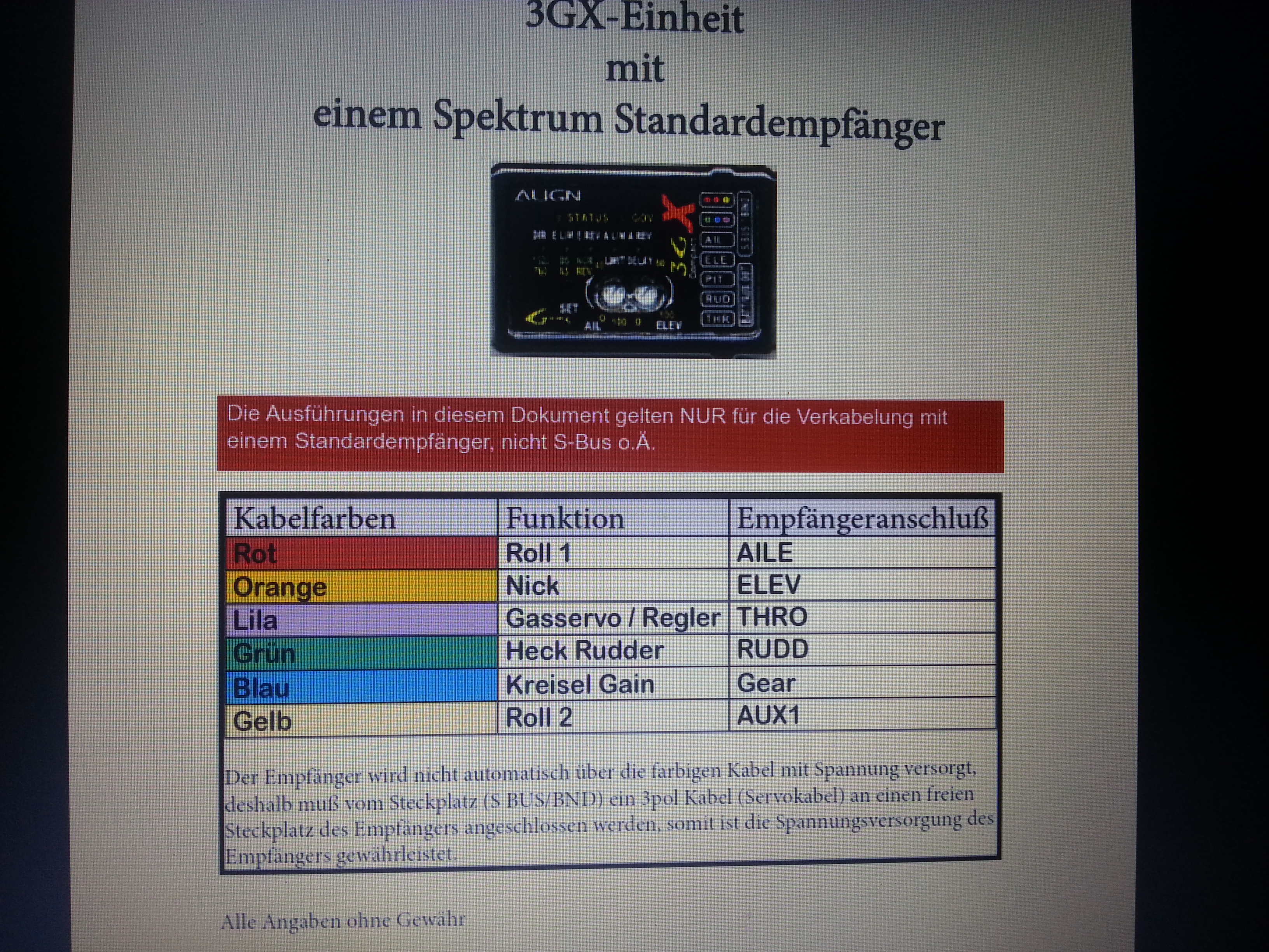

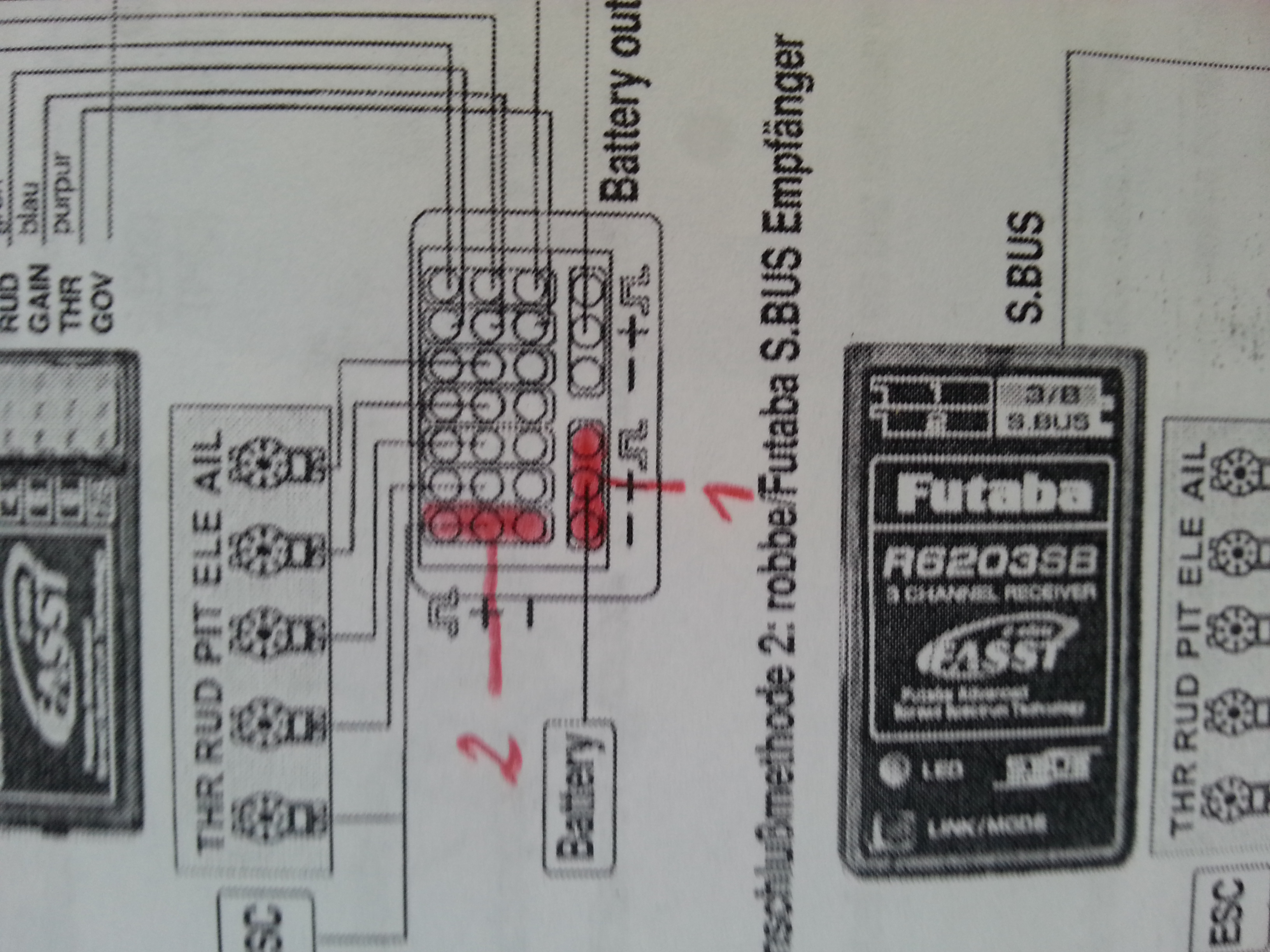

Gehört jetzt da strom vom regler in 1 oder 2 beim 3gx ?

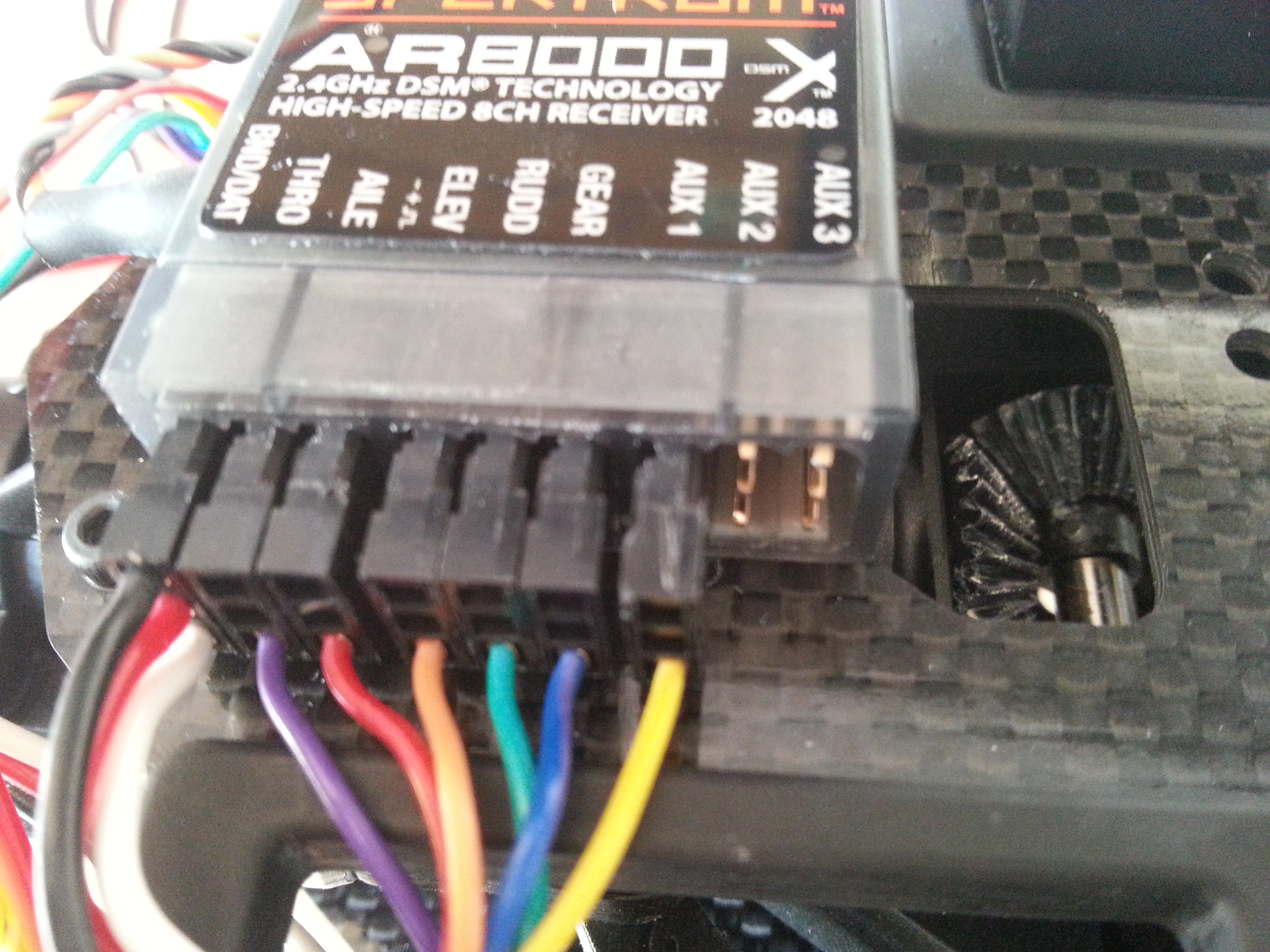

Kann das sein das ich zu wenig strom im akku hab ist noch nie geladen worden..ca.40%
und der motor is nicht angeschlossen

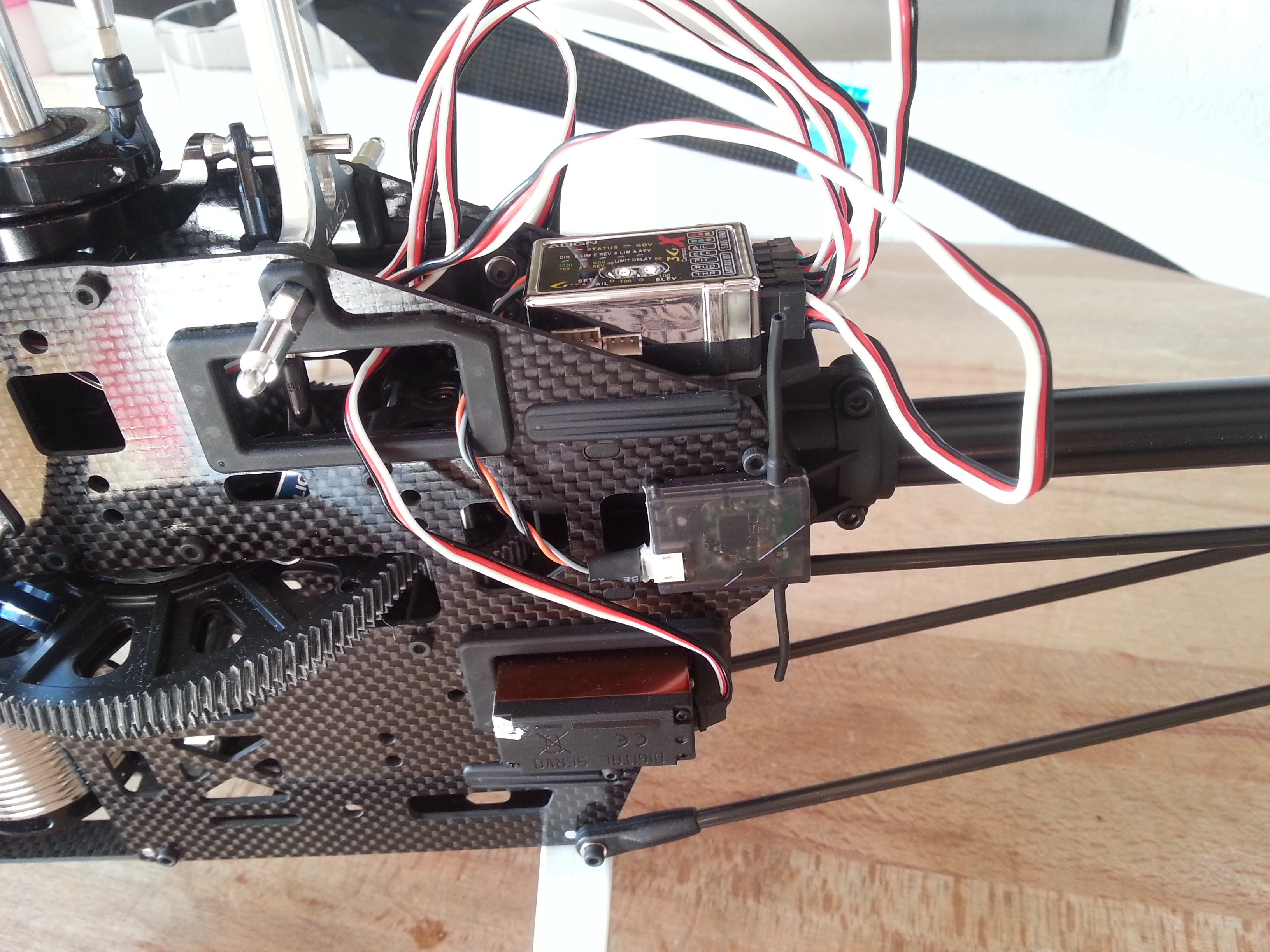

Seh ich richtig ?? Hast du den bind/Data Port vom Empfänger mit nem servokabel verstopft ??

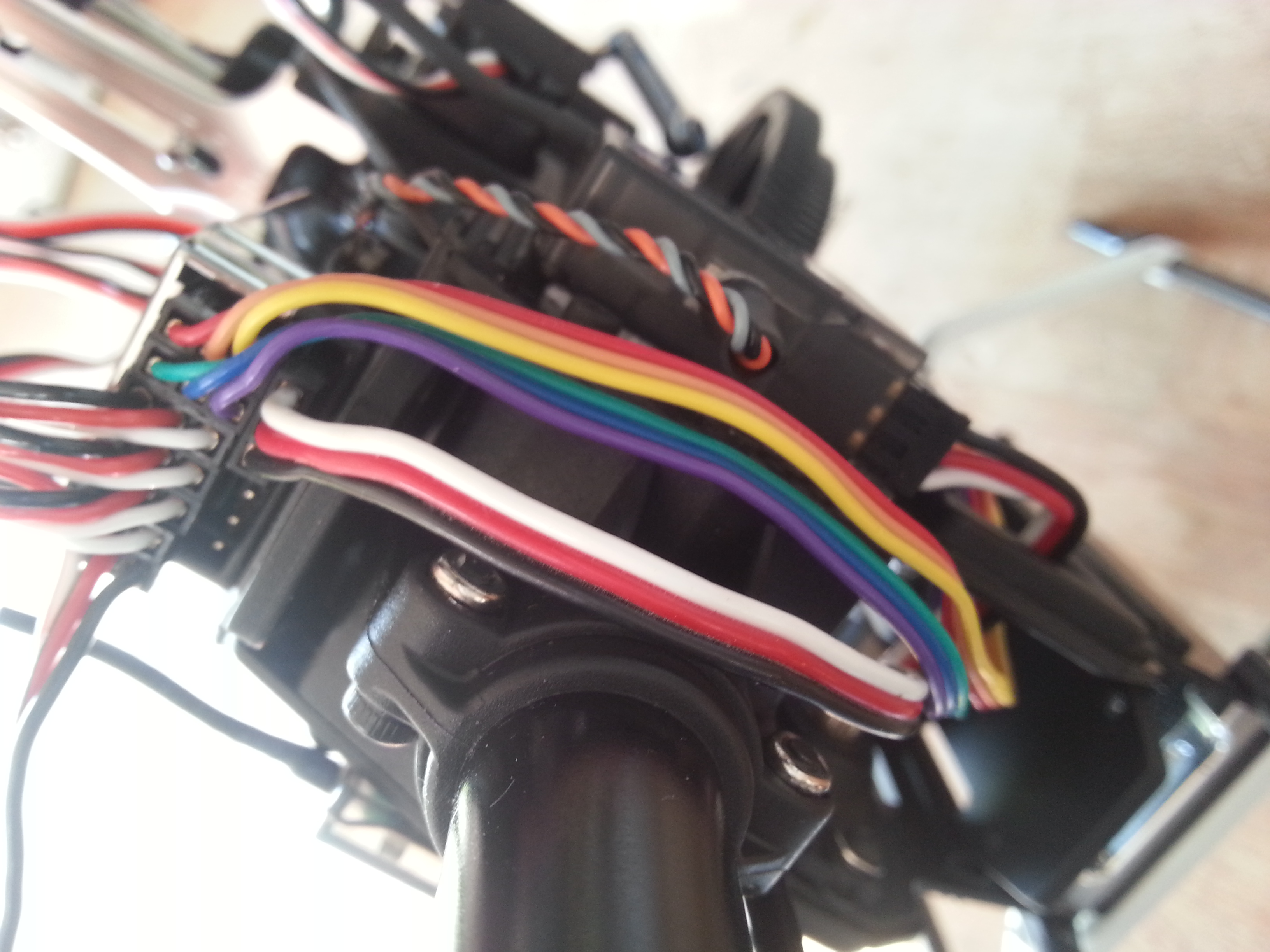

Warum willst den Regler ins 3GX stecken ?
1 ist für z.b. n einzelnen Akku (reine Stromversorgung , ohne Strom vom Regler) , oder wende n BEC ansteckst , wenn der Regler keine Stromversorgung liefert und 2 ist für den Regler , wenn da ESC steht , kann auf dem Bild nur SC sehen .
Würde den Regler in den Throtle vom Empfänger stecken und nicht ins 3GX .
Auf dem Bild ist Throtle entweder Regler , oder ein Servo (wie z.B. bei einem Benziner)

So heute hot se rausgstellt das 3gx defekt is ...
Werds morgn zruckgebn und mir a graupner GR-18 + 3gx Empfänger und a Mz 18 zualegn...
