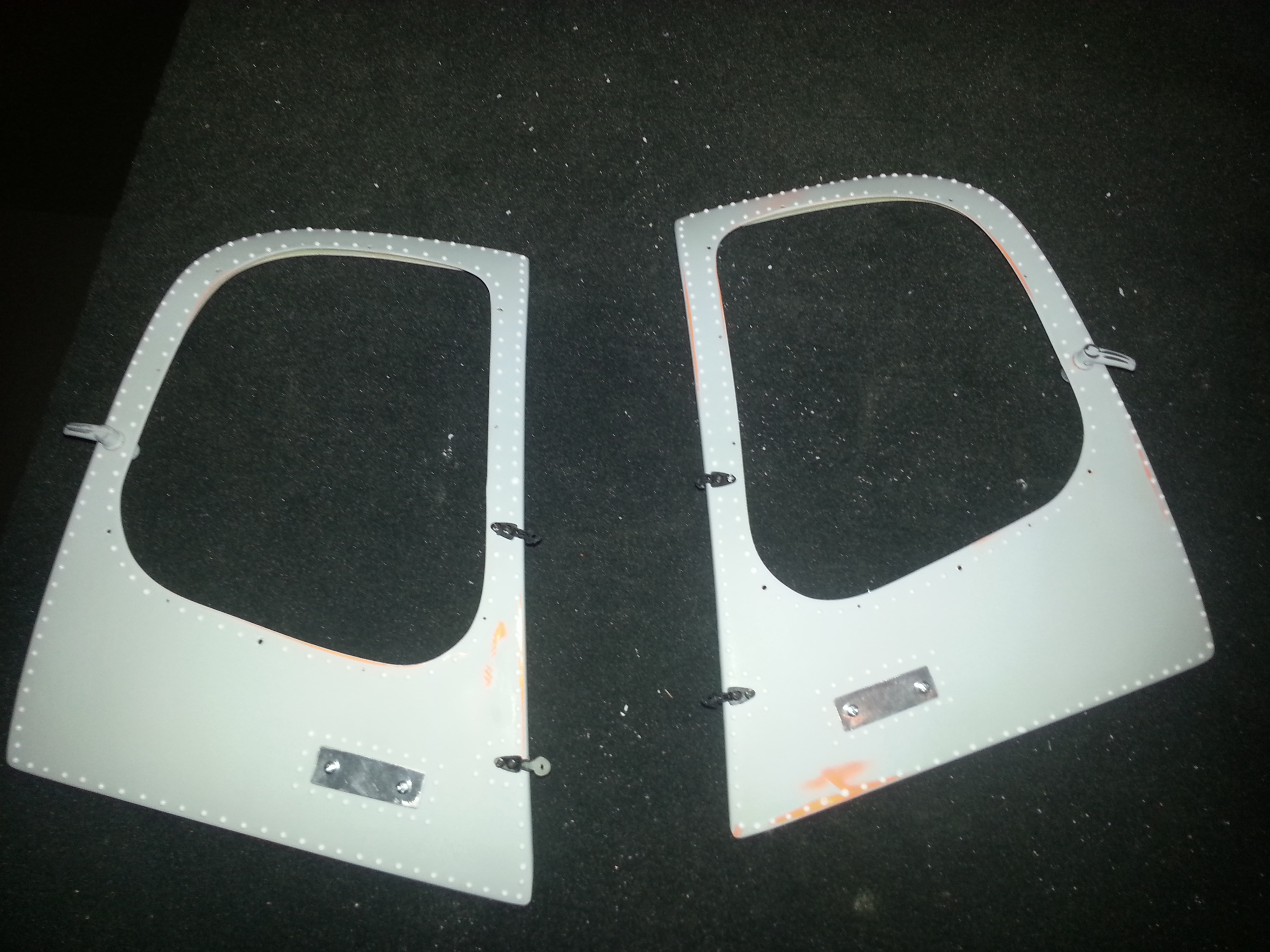

heute ging nur bisschen Bastelei.
1. die Türen überarbeitet. Auch hier waren viele Risse. jezt sehen sie wieder TOP aus.
Habe aber schon bemerkt, dass die allgemein Passgenauigkeit der Türen im Modell nicht so der Hit sind.
Auch hier werde ich noch mit dem Fön einiges einpassen müssen ^^

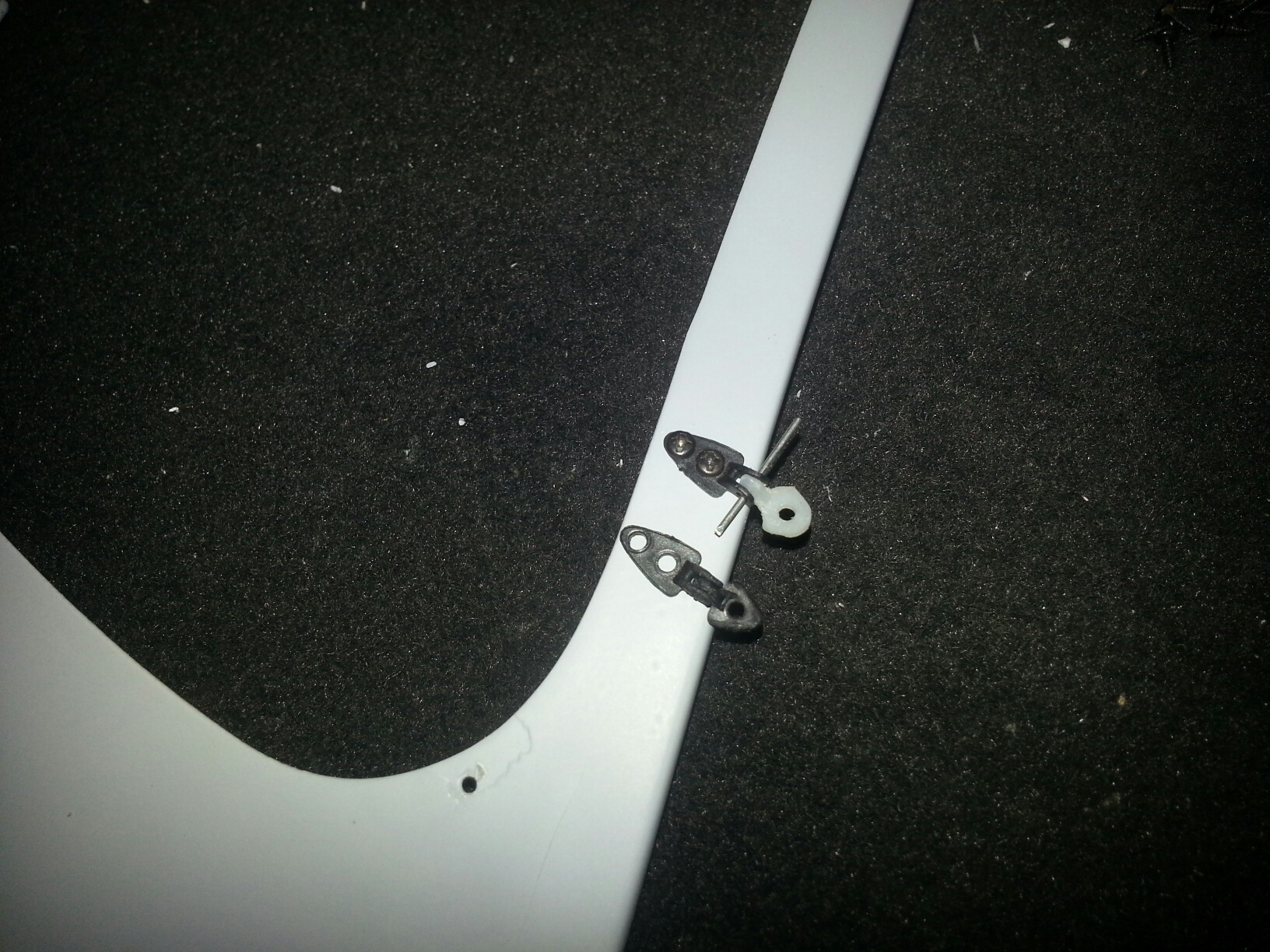

2. ein Scharnierteil fehlte leider. Da ich nicht extra komplett neue Scharniere kaufen wollte, habe ich das fehlende Teil aus einem alten Ruderhorn nachgebaut, mit Schneiden und feilen ^^
Muss natürlich noch lackiert werden :-)

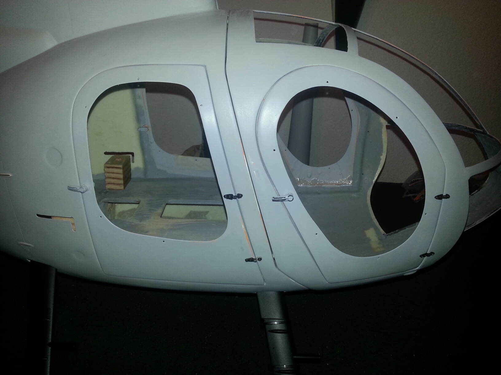

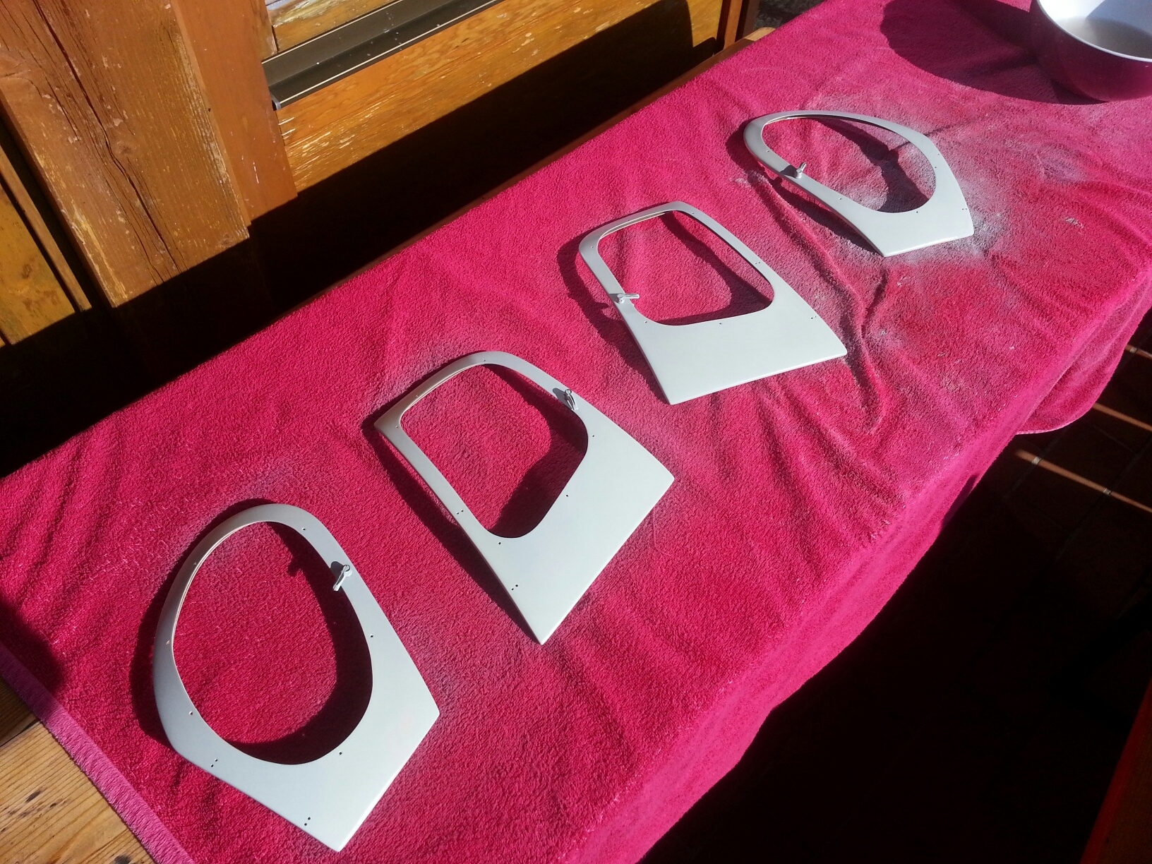

es geht in kleinen Schritten weiter.
Mal alle 4 Türen so gut es ging eingepasst.
Leider scheinen diese von Haus aus etwas zu groß zu sein, sodass sie immer irgendwo "gezwickt" haben.
Auch die Biegung der Türen entsprach nicht der Form des Türrahmens. :roll:
Habe diese mit dem Fön angepasst, was bei GFK ja sehr schön geht.
Da ich die Türen an der Unterseite etwas kleiner geschliffen habe, habe ich vorher den unteren Türfalz mit 12H Epoxy etwas aufgefüllt. so 1-2mm hoch.
Nur für den Fall, dass ich unten irgendwo durchschleife, dann würde nämlich ein Loch entstehen, welches so nicht entsteht. :-)
Jetzt passt alles sehr gut. Auch mein Nachgebautes Scharnier funktioniert :-)

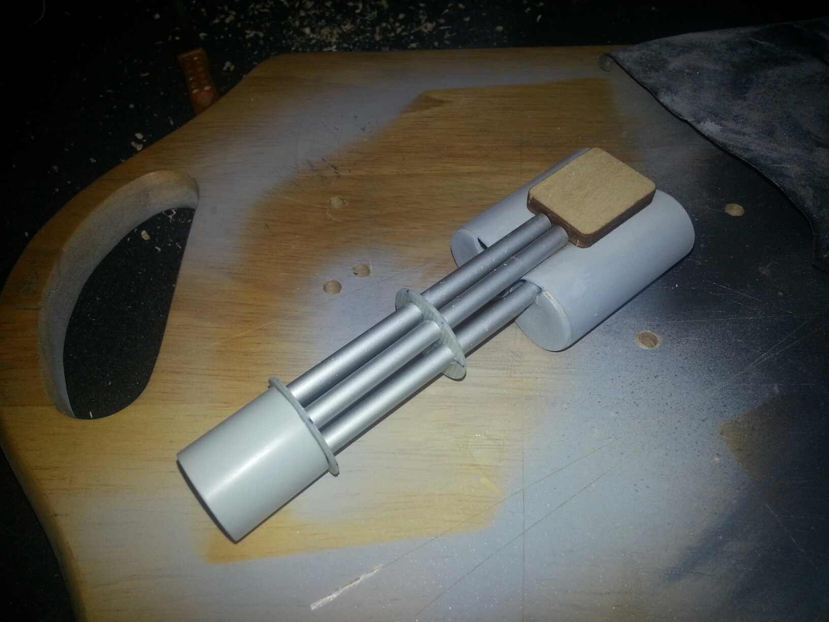

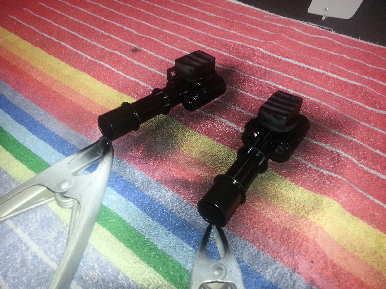

es geht bisschen weiter.
Die Gatling-Gun Läufe sind fertig. Muss natürlich noch einiges lackiert werden ^^
Die nächsten Tage geht es mit der 2. Hälfte der Guns weiter.

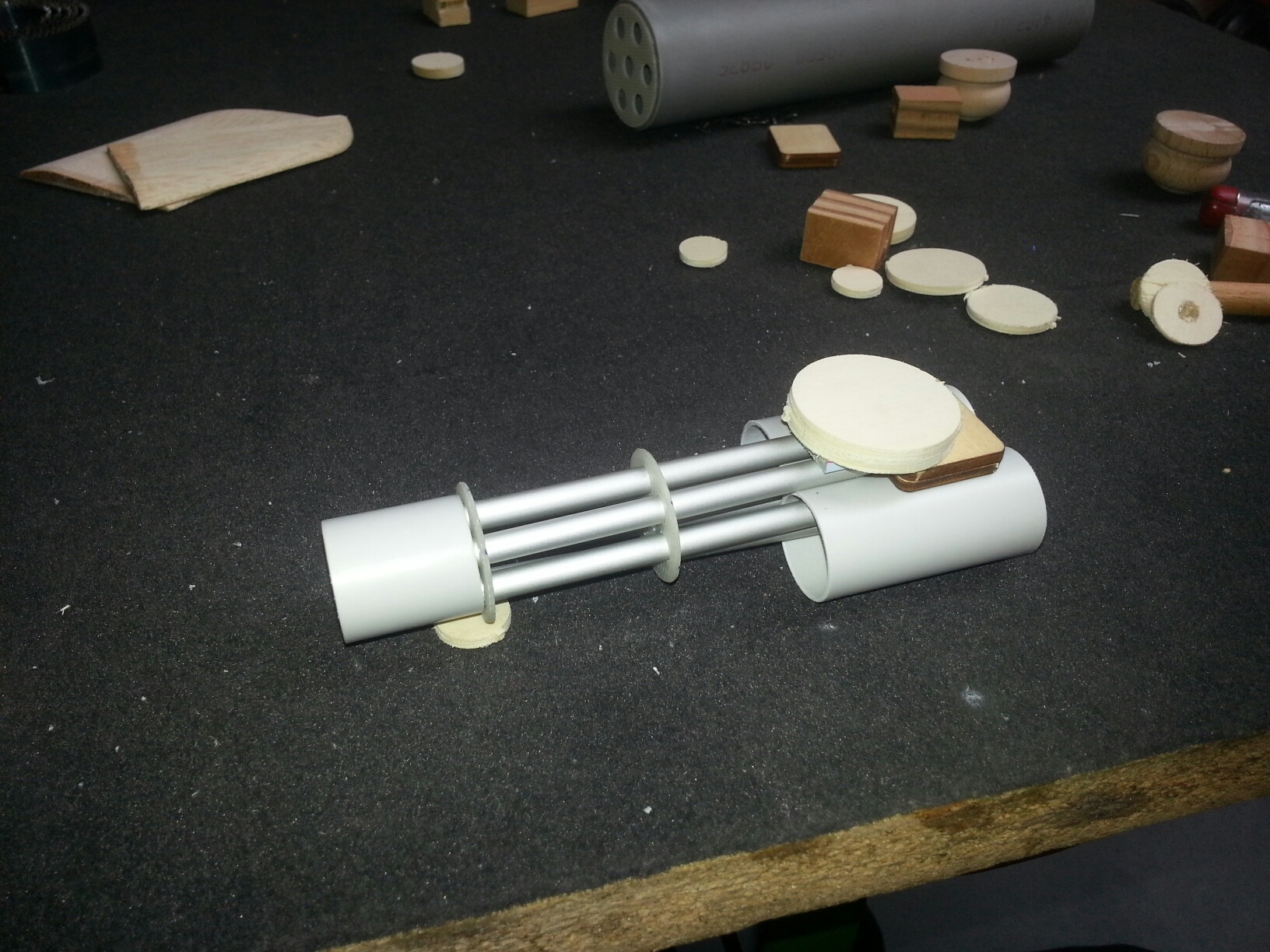

Moing Leute

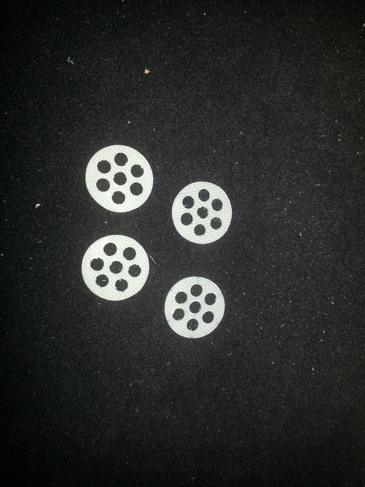

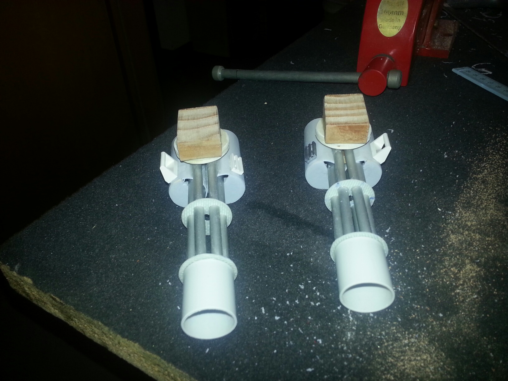

hatte heute endlich mal wieder bisschen Zeit an der Gatling weiter zu bauen.
Alles mehr oder weniger aus Resten gebaut :D
Die 2 Geschütze sind nun fast fertig ^^
Anbei paar Bilder

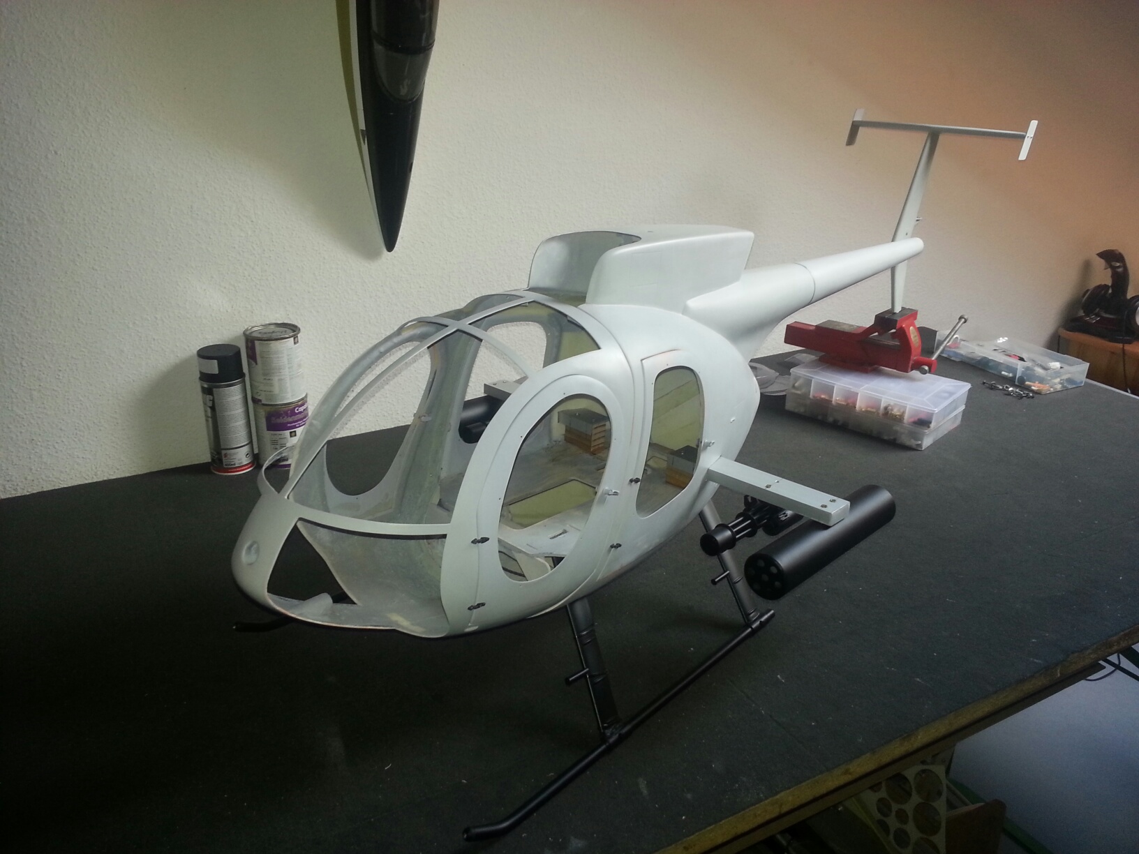

#20 Re: Hughes 500E "military" - T-Rex 700 - Restauration/Neubau
Beitrag von Hummerfresse »
und montiert
no pain no gain

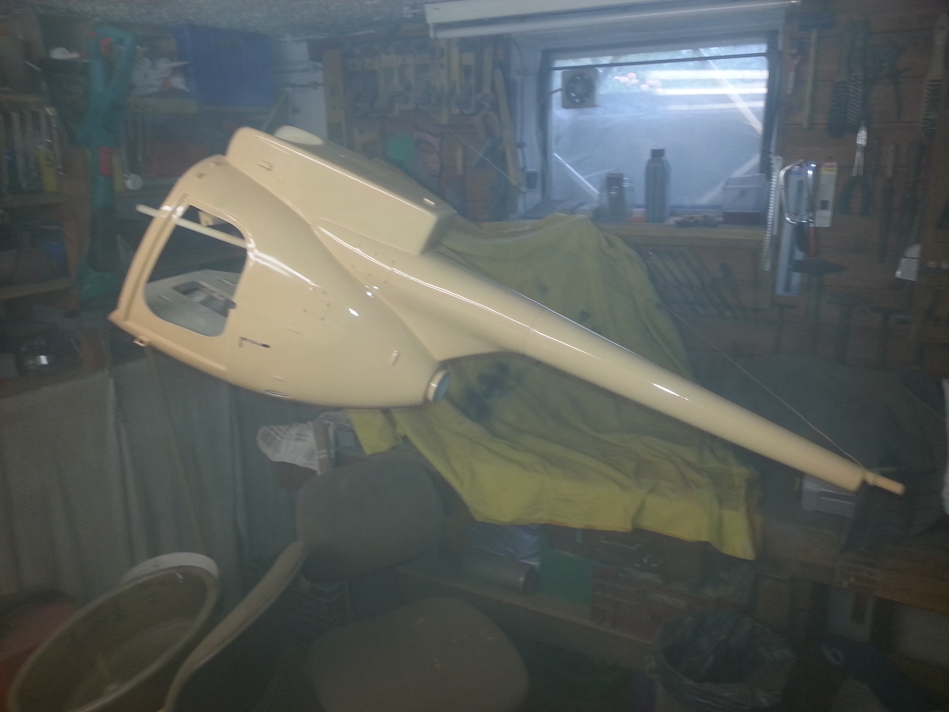

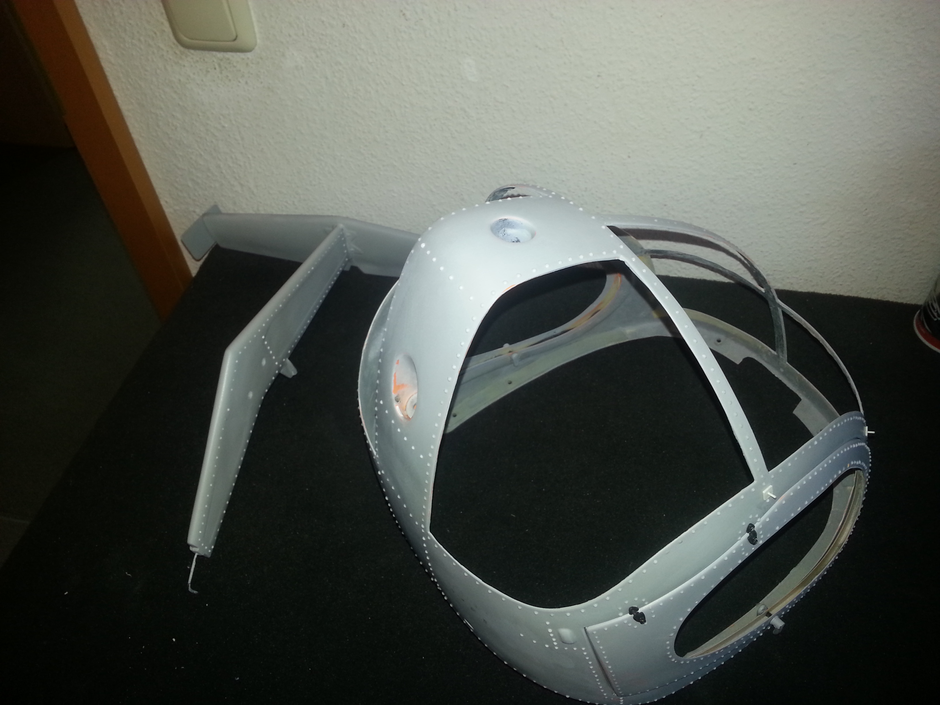

#23 Re: Hughes 500E "military" - T-Rex 700 - Restauration/Neubau
Auch wenn sich das Interesse in Grenzen hält, hab grad die erste Lackschicht gesprüht :-)

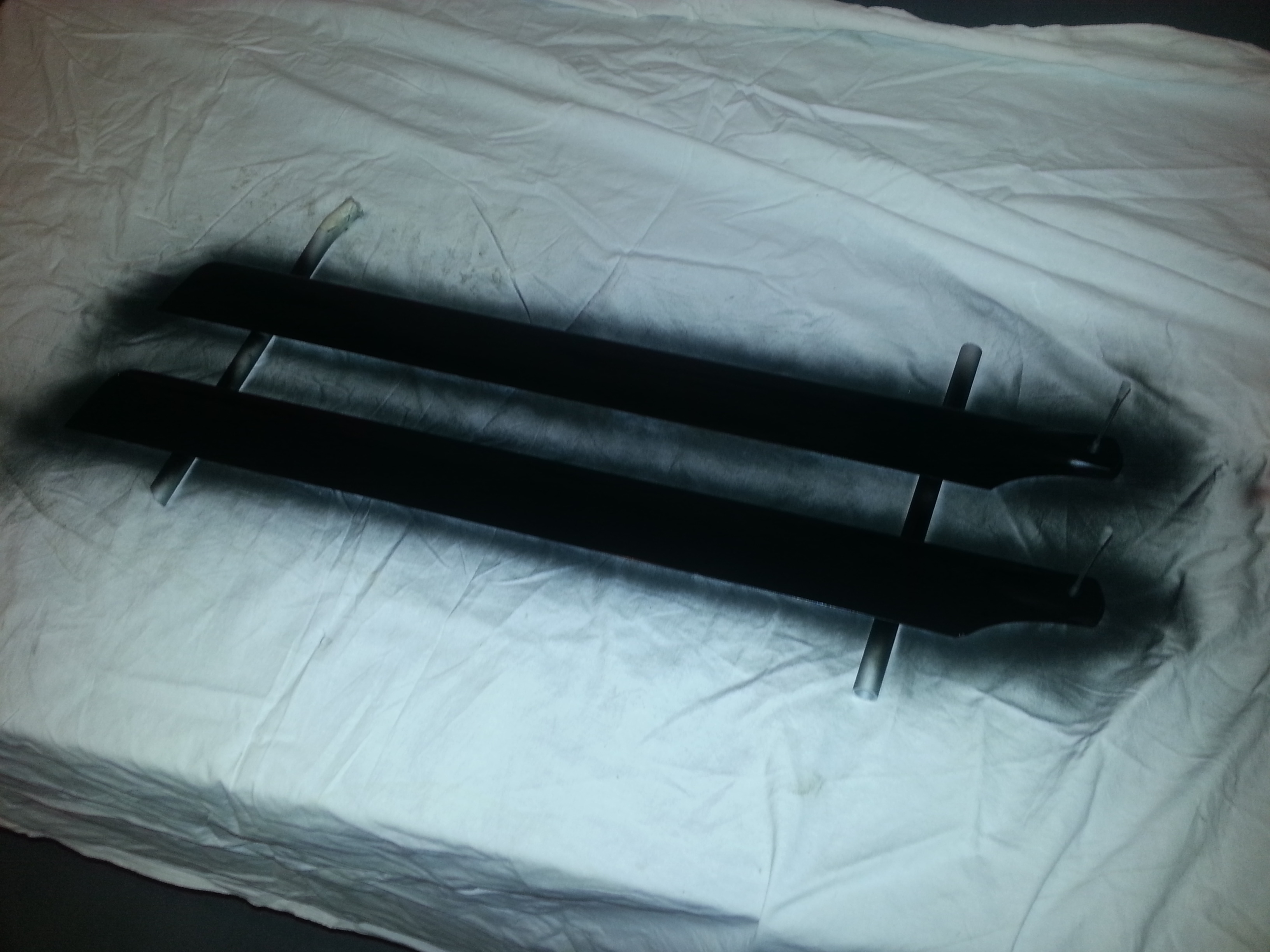

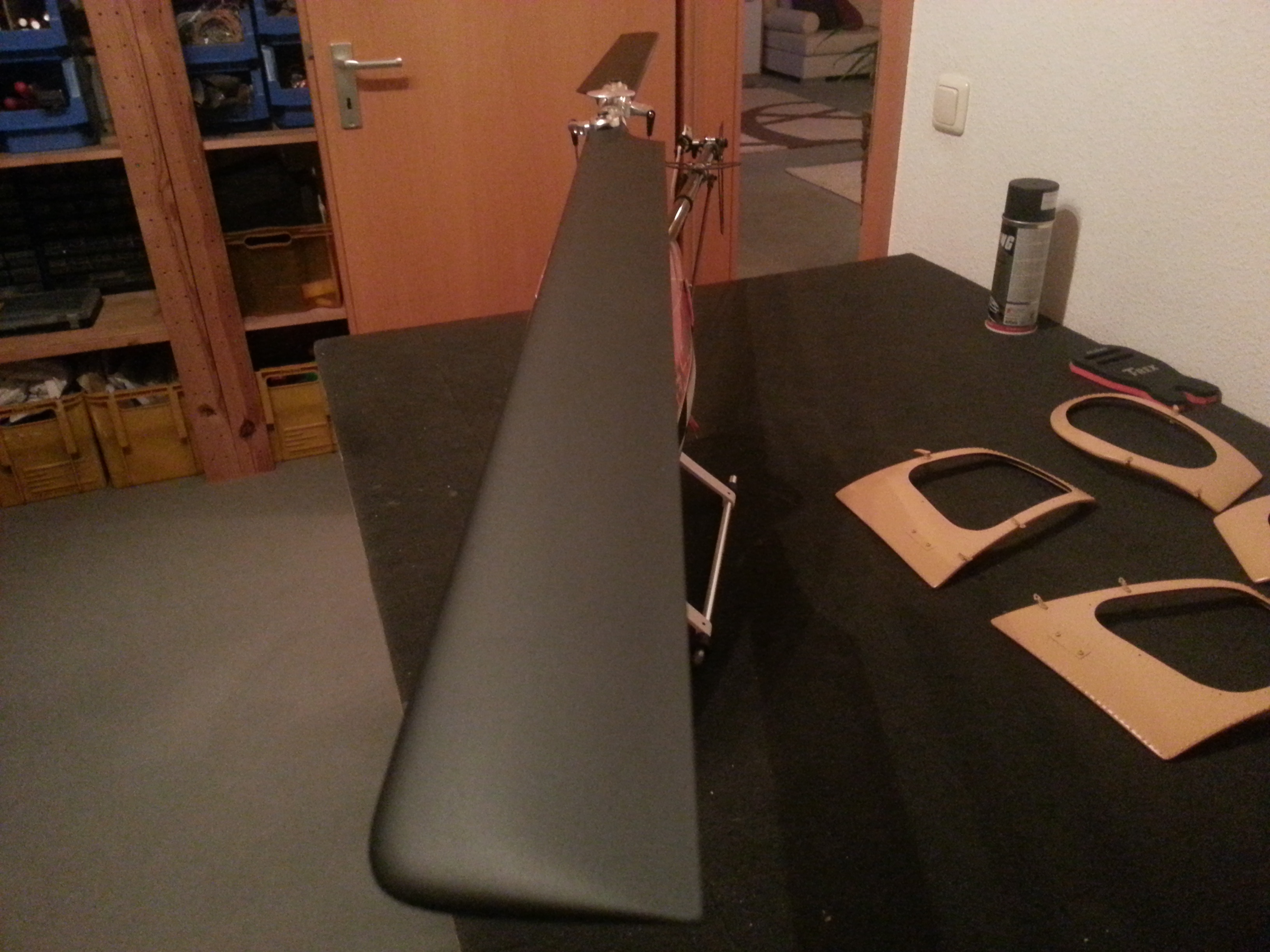

Hi Leute
thx
update:
Rotorblätter lackiert
no pain no gain

Mehr davon :-D
Das unterschreibe ich auch!
Eine Frage zu deinen Auslegern bzw. dem "L" Profil habe ich doch. Hast du schon einen Vibrations- bzw. Torsions-Test gemacht?
Ich hätte da etwas Bauchschmerzen mit.
Ansonsten bin ich immer wieder begeistert. Auch von deiner Baugeschwindigkeit.
Mirko
Bild Bild Bild Bild
Hummerfresse
Beiträge: 1975
Registriert: 22.02.2006 13:54:32
Wohnort: Chiemgau
#30 Re: Hughes 500E "military" - T-Rex 700 - Restauration/Neubau
Hi Mirko
Ja..deshalb ja das L-Profil.
da bewegt und verdreht sich im montierten Zustand nichts mehr. Haelt bombenfest :-)
