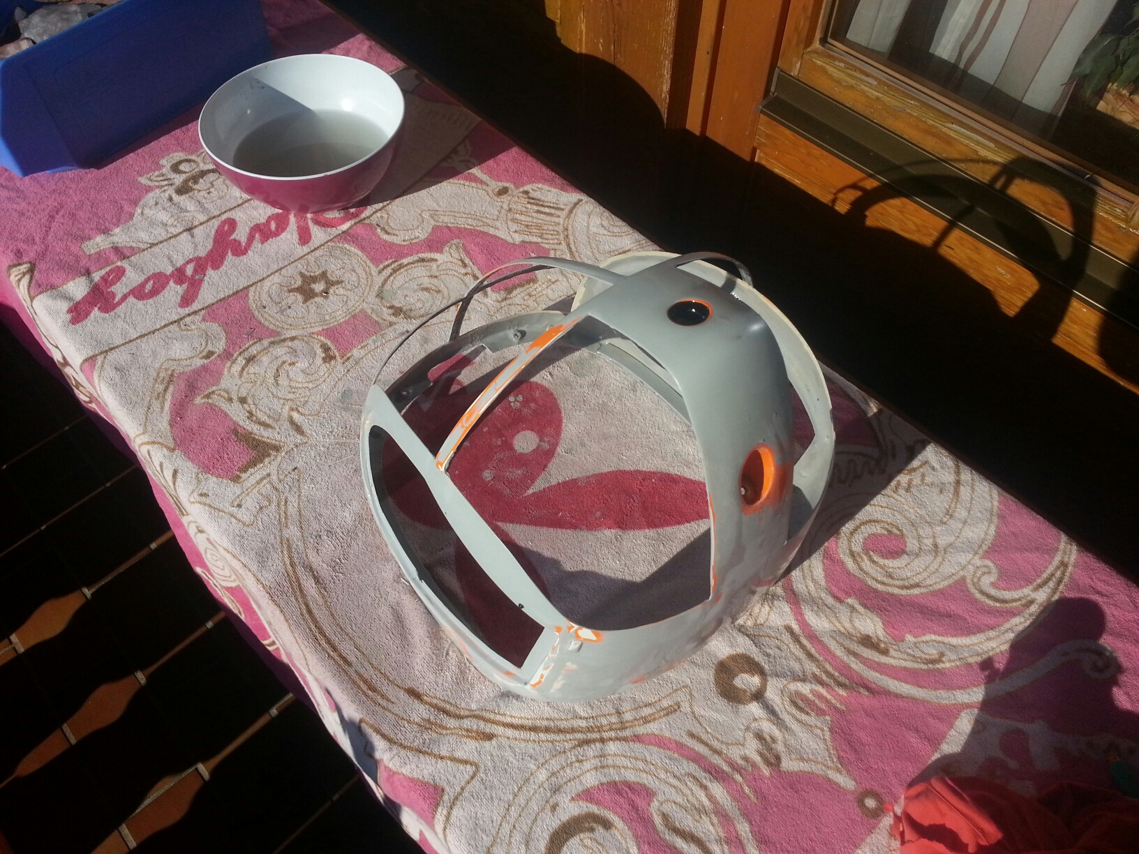

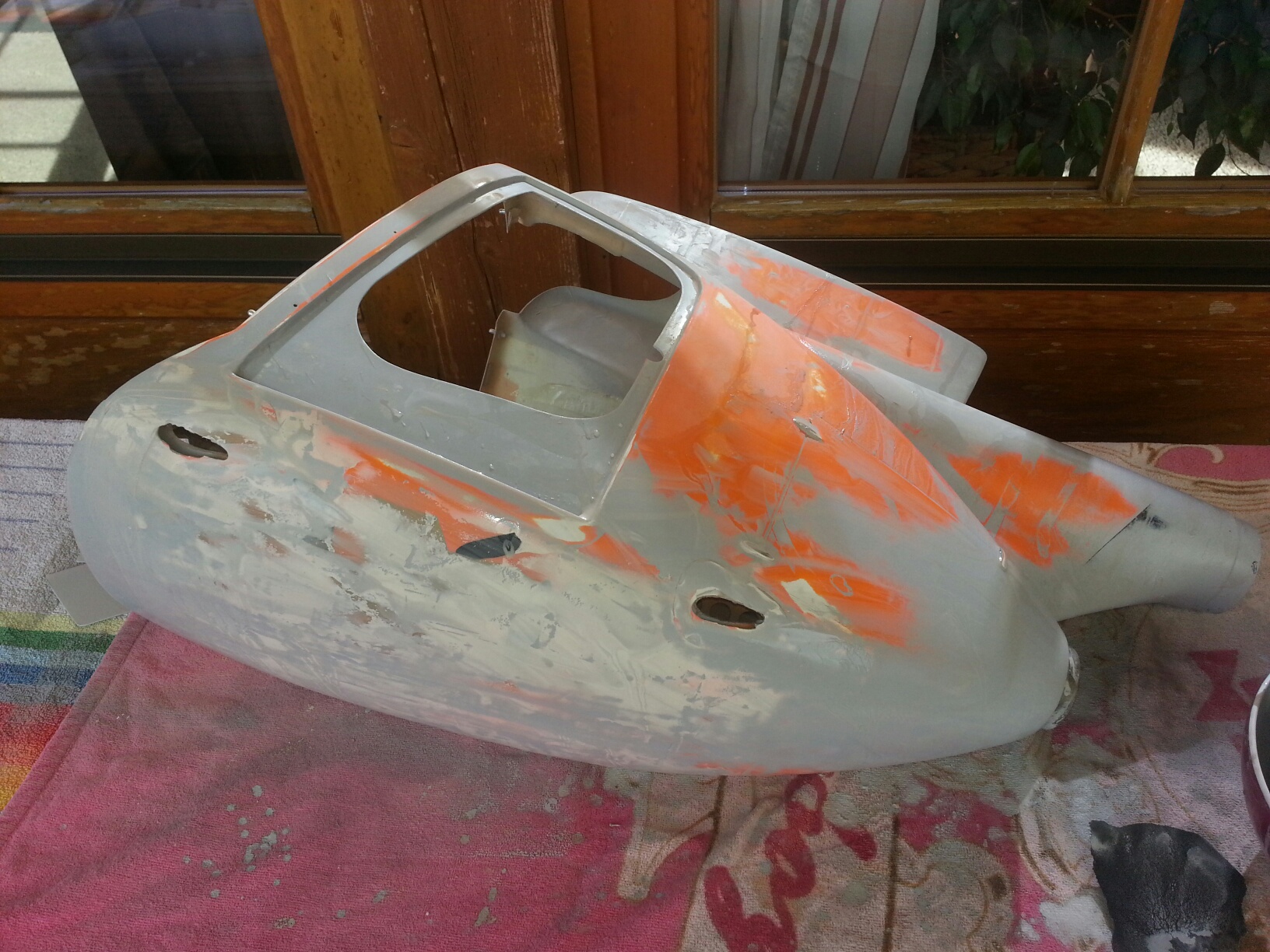

einen gecrashten Hughes 500E Rumpf von Heliartist erworben. Dieser hatte leider einen Crash mit nicht unerheblichen Schäden.
Die Schäden wurden grob schon durch den Vorbesitzer beseitigt.

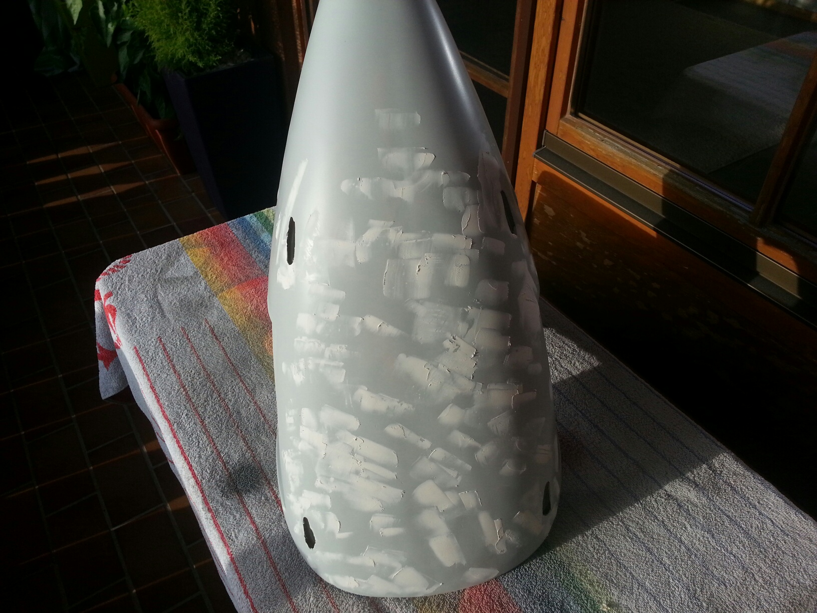

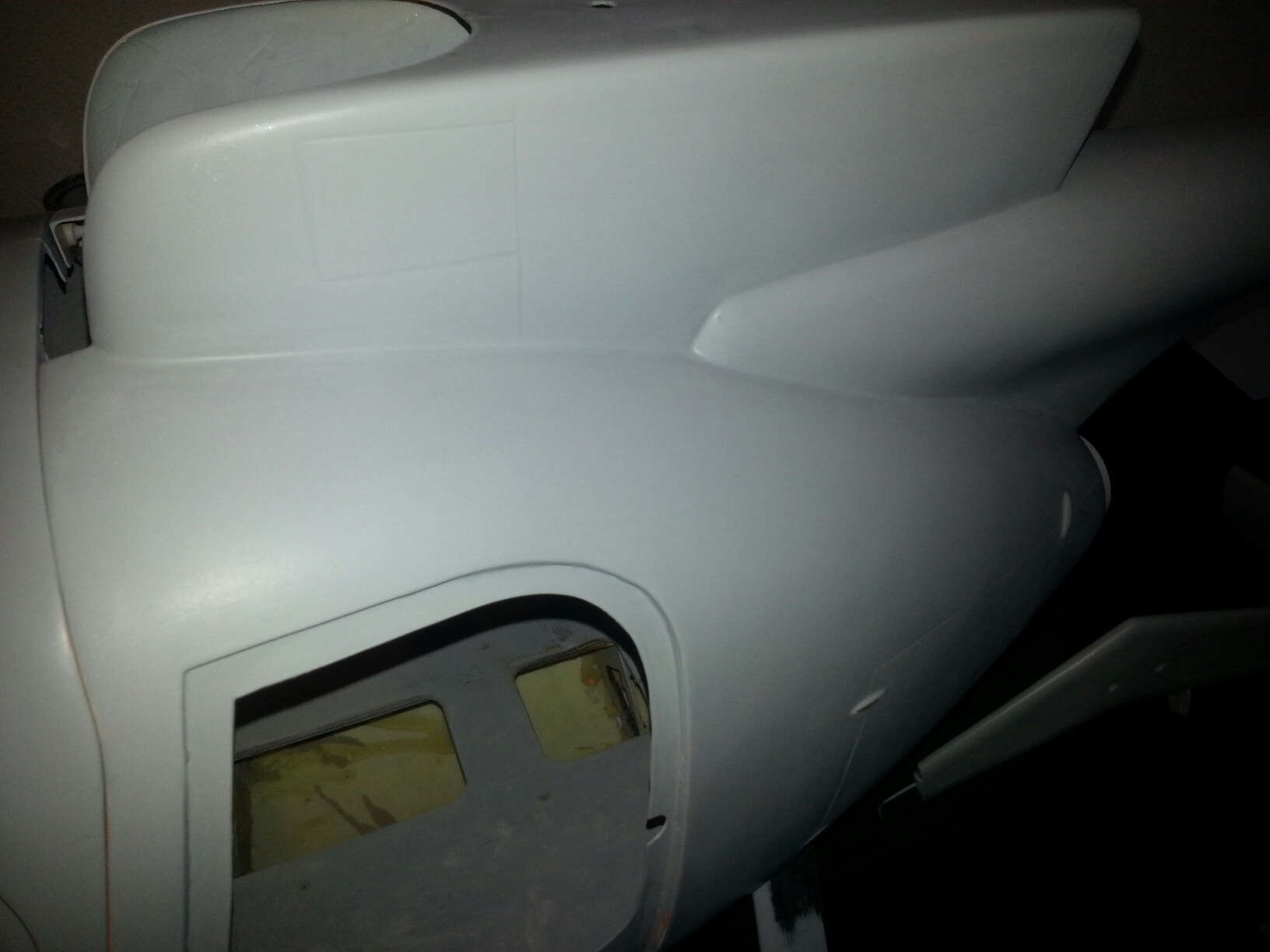

Um eine optimale Oberfläche zu erhalten auf der es sich weiter zu arbeiten lohnt, habe ich ihn allerdings nochmal komplett abgeschliffen und feiner verspachtelt und gefüllert.
Das größte Problem waren die Tigerstreifen. Das sind nämlich Aufkleber, welche auf den Orangen Lack geklebt werden und dann mit Klarlack überzogen wurden.
D.h. man hat immer eine unschöne Kante und hat die Streifen bzw. deren Muster sogar noch durch den Spritzspachtel hindurch gesehen.
Mittlerweile ist er fertig grundiert und bereit für weitere Anbauten.
Vorallem wird noch ein neuer Scheibensatz benötigt. Der alte hatte leider Risse und Brüche bzw. es fehlten teilweise kleine Ecken.
Bei scaleflying gibt es den Scheibensatz zum Glück einzeln zu einem fairen Preis.
Ich stehe bereits in Kontakt mit Herrn Illig bezüglich Scheibensatz bzw. dessen Besorgung ^^
Die Basis für ein schönes Scale-Modell wurde also schon mal geschaffen. :-)

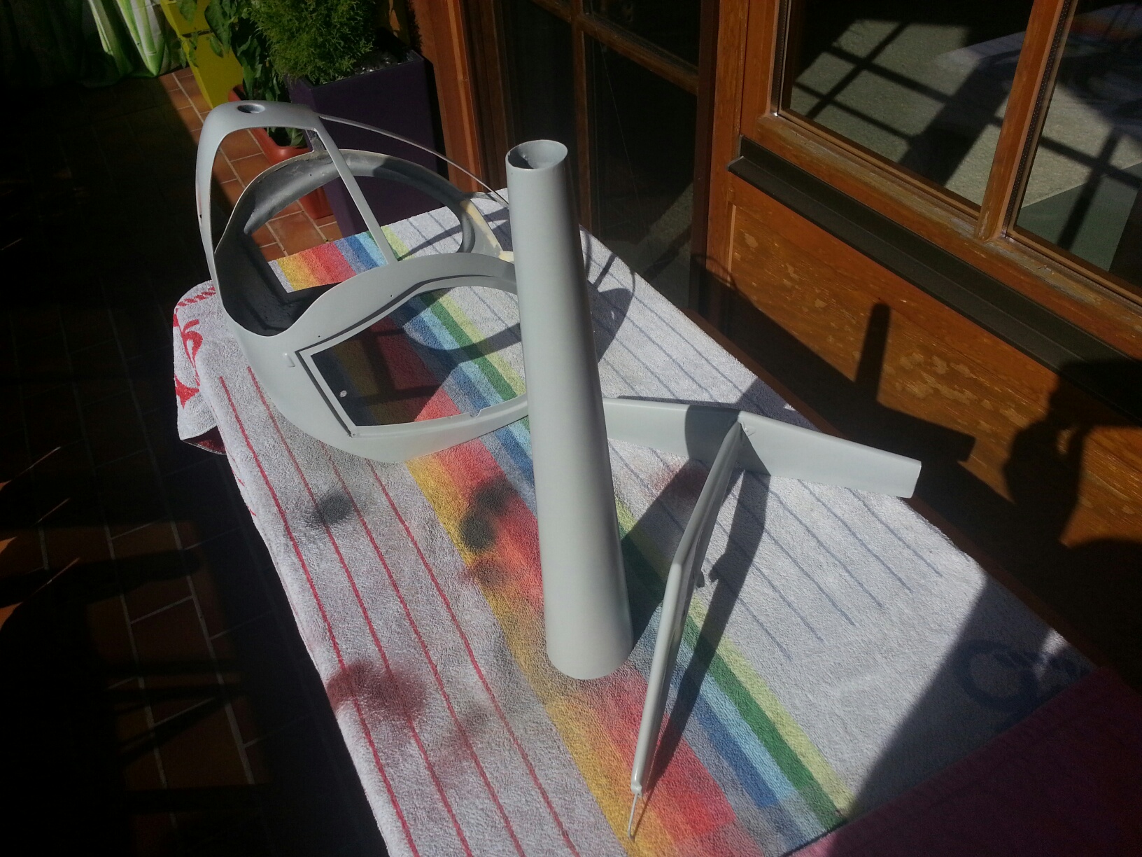

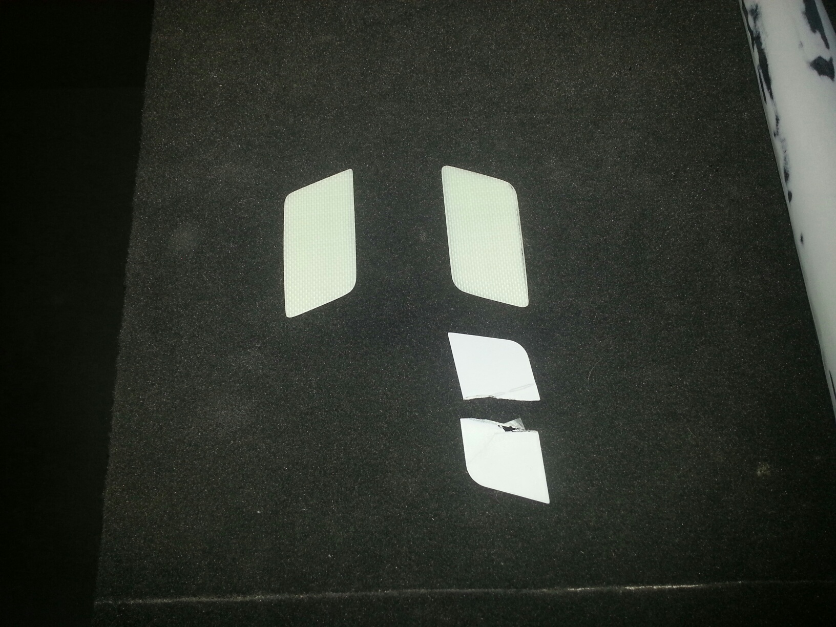

Die Heckfinnen waren leider auch zerbrochen.
Die Teile bestehen aber auch nur aus irgend einem billigen Plastik :-)
Ich habe diese nun aus GFK gefertigt. So überstehen Sie auch mal ein Anecken beim Transport.

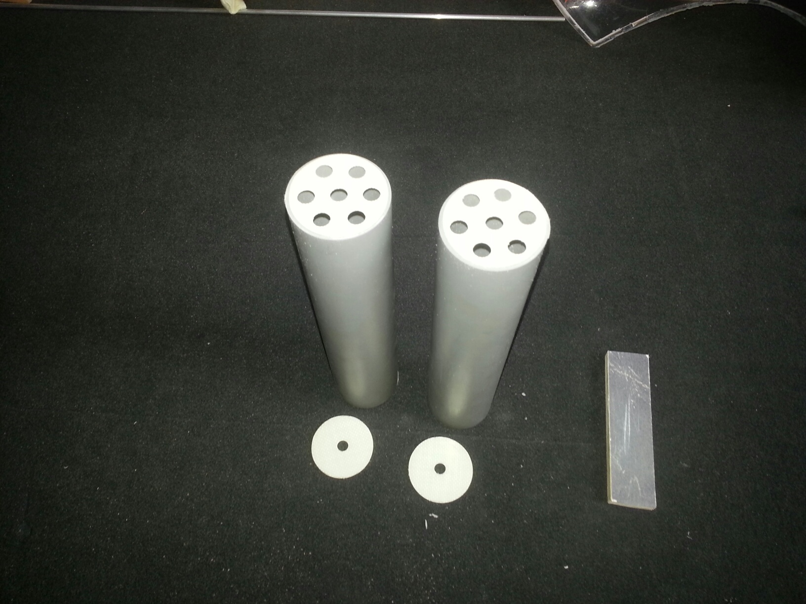

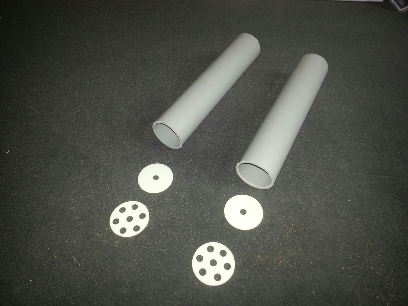

Da es eine militärische Version werden soll, habe ich parallel angefangen mit der Herstellung der Waffen und Waffenhalter.
Die Befestigung im Inneren darf natürlich den Platz der Mechanik nicht blockieren soll aber trotzdem bombenfest halten, sodass sich während des Fluges nichts aufschwingt.
Die Rockets sind aus Abflusrohr und GFK-Plätchen hergestellt.
Neben den 2 Raketenhaltern sollen auch noch 2 Gatling-Guns angebaut werden. Die Aluschienen sind deshalb noch viel zu lang und müssen natürlich im Inneren noch gekürzt werden.
Sodass der Platz daziwschen für die Mechanik frei bleibt.
Diese werden dann auf den Holzklötzchen, welche bereits mit dem Rumpf verschraubt und verklebt sind, mittels 2 Schrauben befestigt.
Zuletzt geändert von Hummerfresse am 21.09.2014 09:20:31, insgesamt 1-mal geändert.

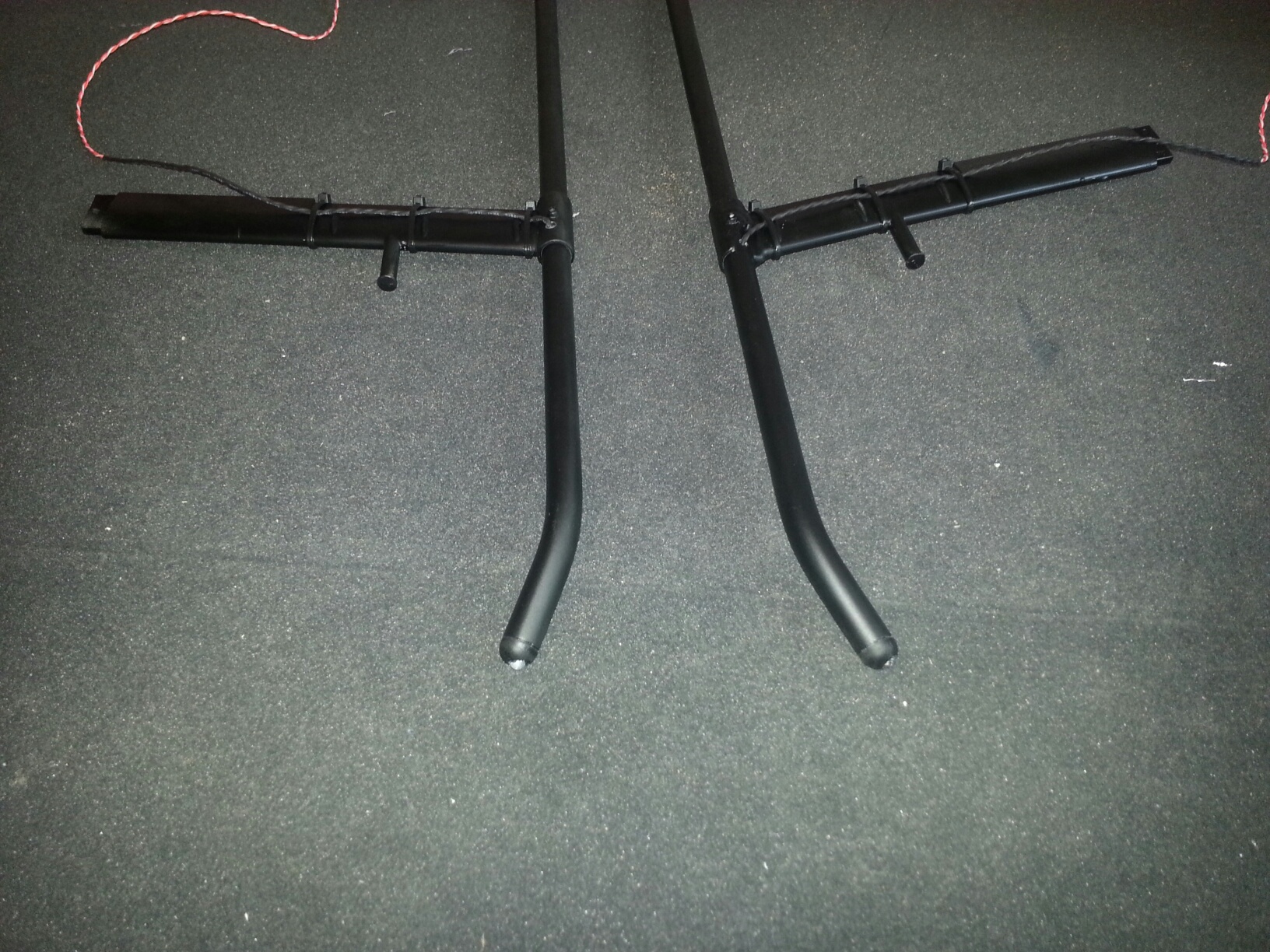

Das Landegestell wurde auch wieder in Schuss gebracht und bereits mit Positionslampen versehen :D

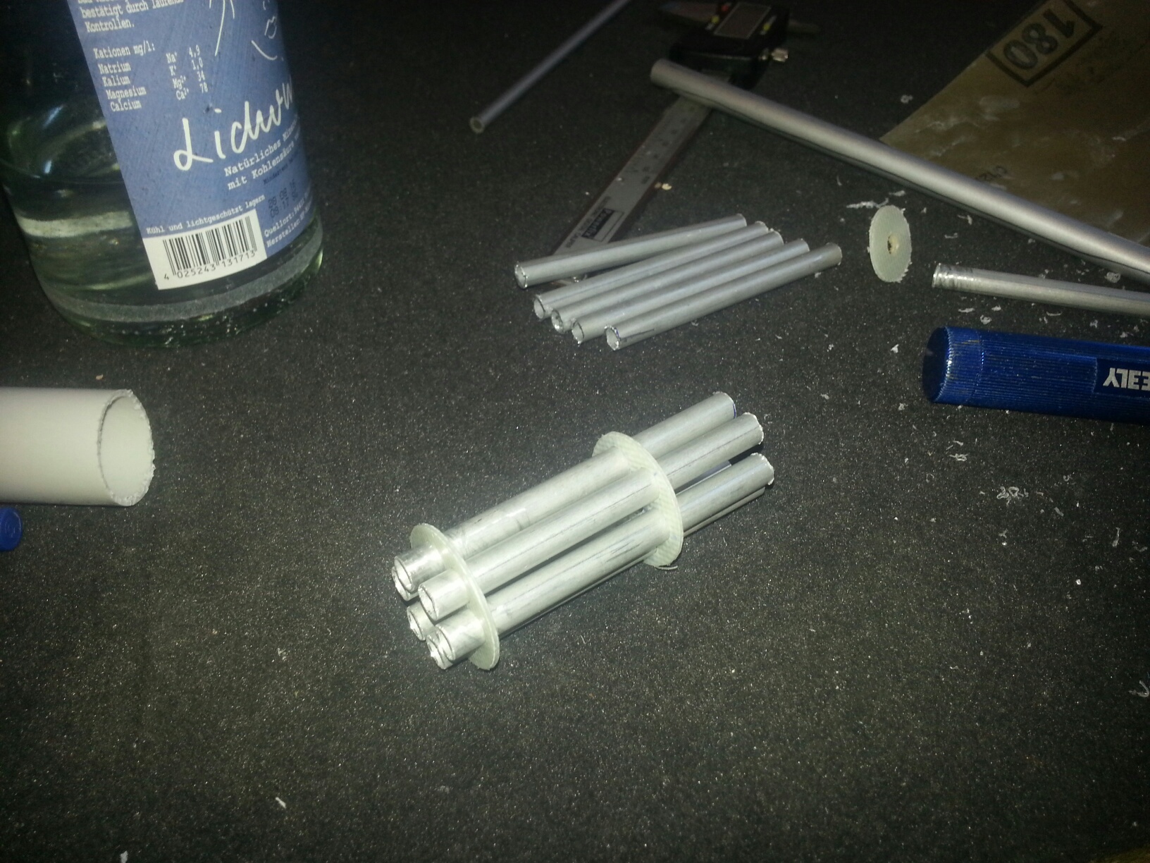

mal ein erster Test für die Gatling Gun.
Die Aluröhrchen müssen nur noch etwas länger werden und die Haltescheibe etwas genauer gebohrt, dann passt das vom Lauf her. :D

toller Bericht!!! Gutes Beispiel, wie man einen stark beschädigten Rumpf wieder fit machen kann. Man muss nicht immer den Rumpf nach einem "crash" in die Tonne kloppen. :)
Frage: Welchen Füller und welche Grundierung (1K oder 2K) hast Du verwendet? Gestrichen oder gespritzt? Wenn gespritzt, Sprühdose oder Spritzpistole?
Peter

@Helipitt
ich mache alles mit den K-Racing Sachen vom Hagebaumarkt.
Alles 1K aus der Spraydose. Auch die Lackierung von meinen Modellen usw.! :D

Danke für den Tip. 1K Füller/Grundierung kann man ruhig für Rümpfe verwenden. Taugt aber nicht viel auf "Urmodelle". Da sollte man schon 2K nehmen. Sieht aber sauber aus!!! :)

Ich bin bis jetzt mit den Materialien und der Art zu lackieren sehr gut gefahren.
Sind ja jetzt doch schon einige Projekte die ich so realisiert habe. Die meiste Arbeit steckt natürlich im schleifen, schleifen und schleifen.
Zwischendurch zur Kontrolle immer wieder mal ne Schicht Spritzspachtel drauf. Das ganze 2-3mal und man hat ein nahezu perfektes Ergebnis.
Nur so wirds am Ende schön :-)
Als Lack kommt übrigens eine Wüstentarnung drauf. Den Lack habe ich mir mal extra mischen lassen.
Im Topf müsste noch genügend Farbe sein um mir noch 2 Spraydosen befüllen zu lassen. :D
Aber bis ich lackieren kann wird noch etwas Zeit vergehen :oops:
