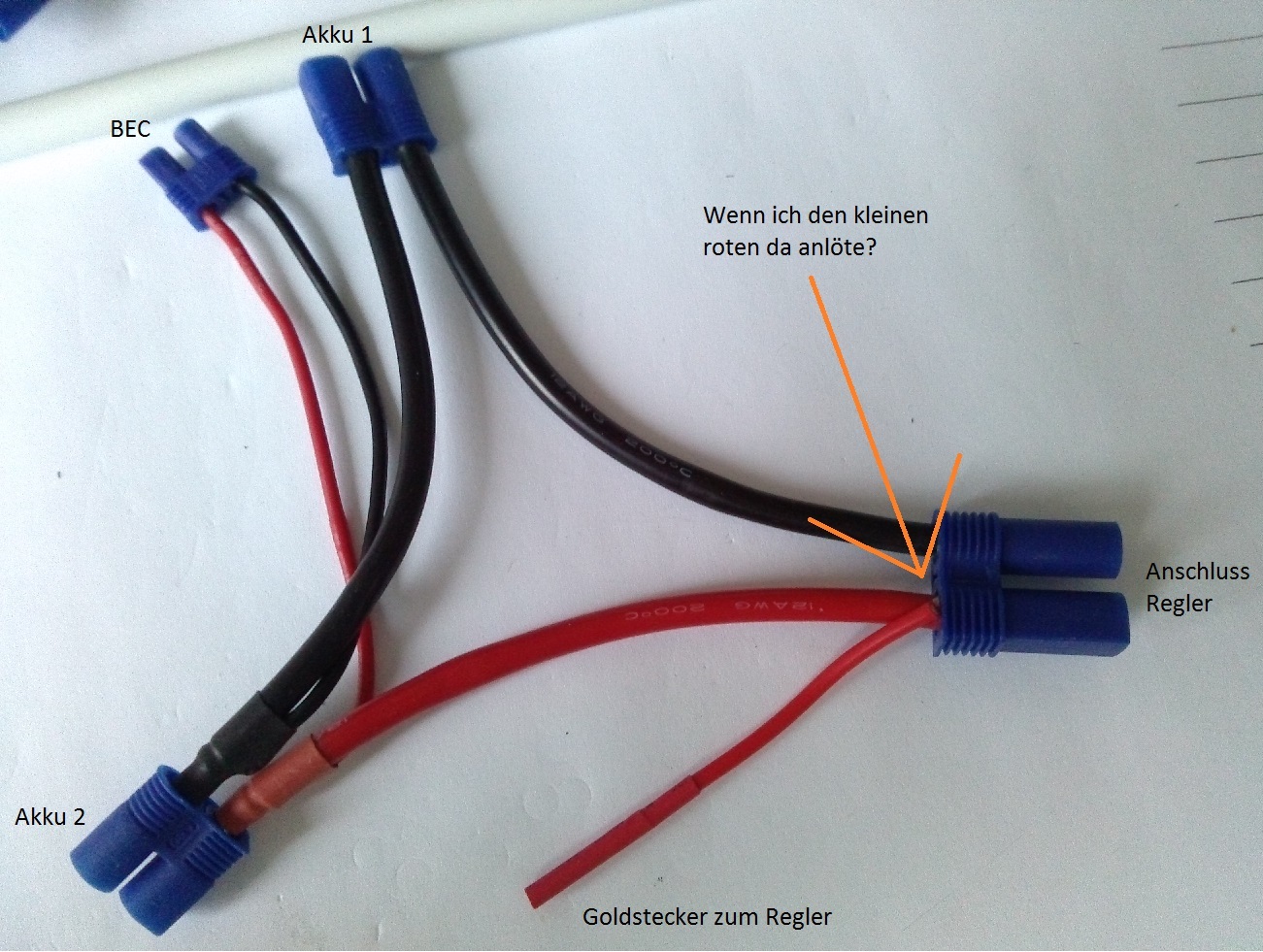

yogi149 hat geschrieben:Hast Du von dem Regler eine Anleitung?
Ja, aber da steht nix von dem Kabel drin.
Bild ->
Könnte den auch da anlöten oder?

#17 Re: E-Flite BEC mit Gr-12 verbinden!!! HILFE!^
Beitrag von yogi149 »
das wird nichts nützen, da fehlt zur Vorladung der Kondensatoren der (-) Pol.
Mit dem Stecksystem wird das eher etwas schwierig mit dem Anti-Blitz.

Beitrag von Mics »
Hmm, dann muss eine Idee her. Würde das Kabel schon gerne nutzen können. Muss man beide Akkus gleichzeitig anklemmen oder kann ich auch erst einen anklemmen mit dem Antiblitz und danach den anderen?

Mics hat geschrieben:Würde das Kabel schon gerne nutzen können.
Moin.
Wo lag das Kabel denn bei? Beim BEC? Und wo lag das "mysteriöse" Kabel bei?
Wenn ich mir dein BEC ansehe, hat das eine EC3 Buchse und ich vermute, das Y-Akkukabel lag dem BEC bei... richtig?

Dr.Zoidberg hat geschrieben:Wenn ich mir dein BEC ansehe, hat das eine EC3 Buchse und ich vermute, das Y-Akkukabel lag dem BEC bei... richtig?
Soweit alles richtig erkannt. ;-)

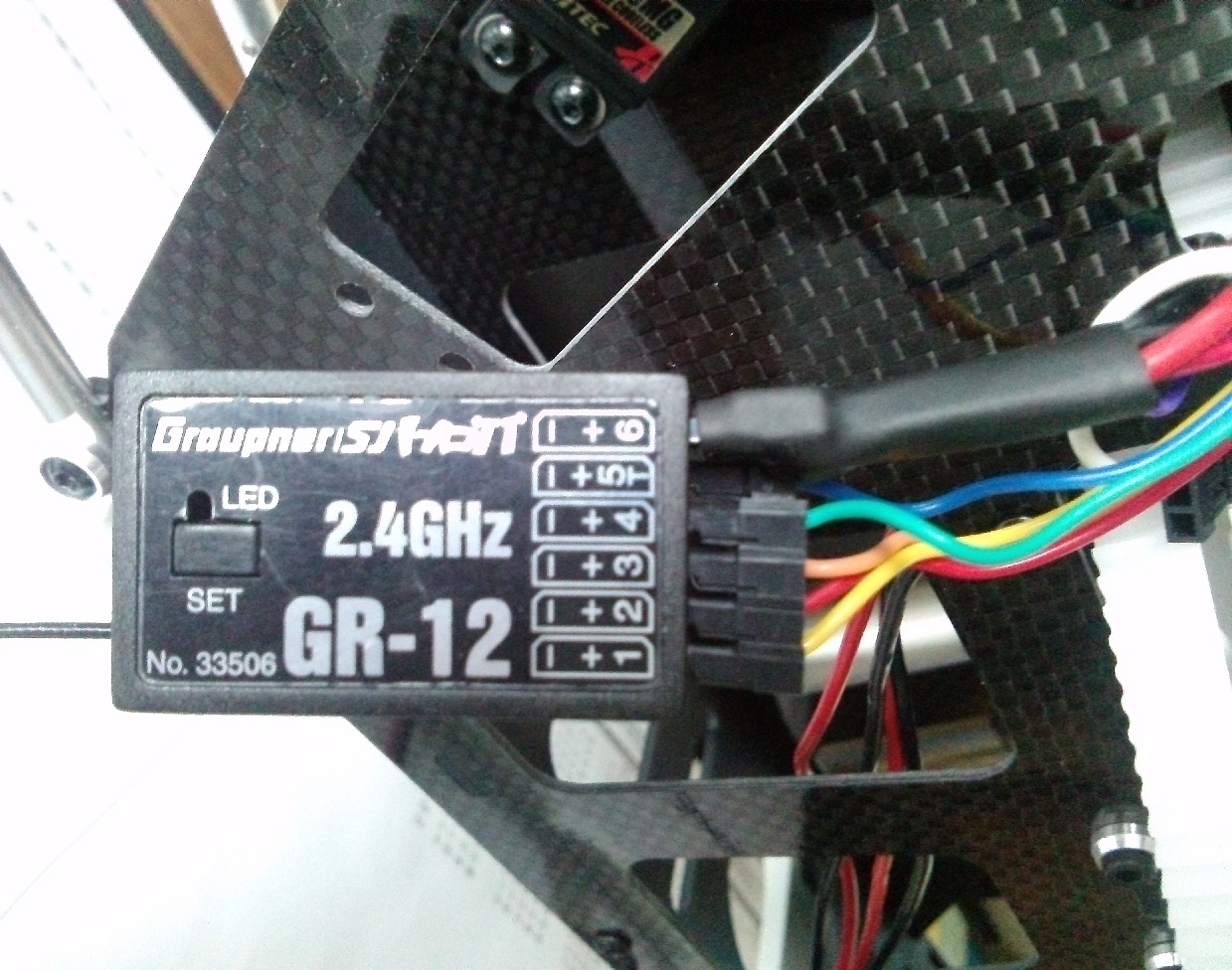

Das Problem mit dem BEC-Servostecker und dem Empfänger habe ich nun so gelöst:

Aus dem Bild werde ich nicht schlau... kann da nichts erkennen!
Die beiden "Servokabel" aus dem BEC kannst du auf Empfänger und GPro verteilen, sofern Plätze frei sind.
Wie schon geschrieben, kannst du einen der beiden auf den BATT vom GPro stecken und den andern auf 1 oder 6 am Empfänger... du kannst den Empfänger auch frei lassen oder du baust dir ein Y-Kabel, wenn du auch auf dem Empfänger eine Versorgung haben willst. Your choice.

Dr.Zoidberg hat geschrieben:Aus dem Bild werde ich nicht schlau... kann da nichts erkennen!
Hab den Stecker am Kanal 6 am Empfänger mit angelötet.

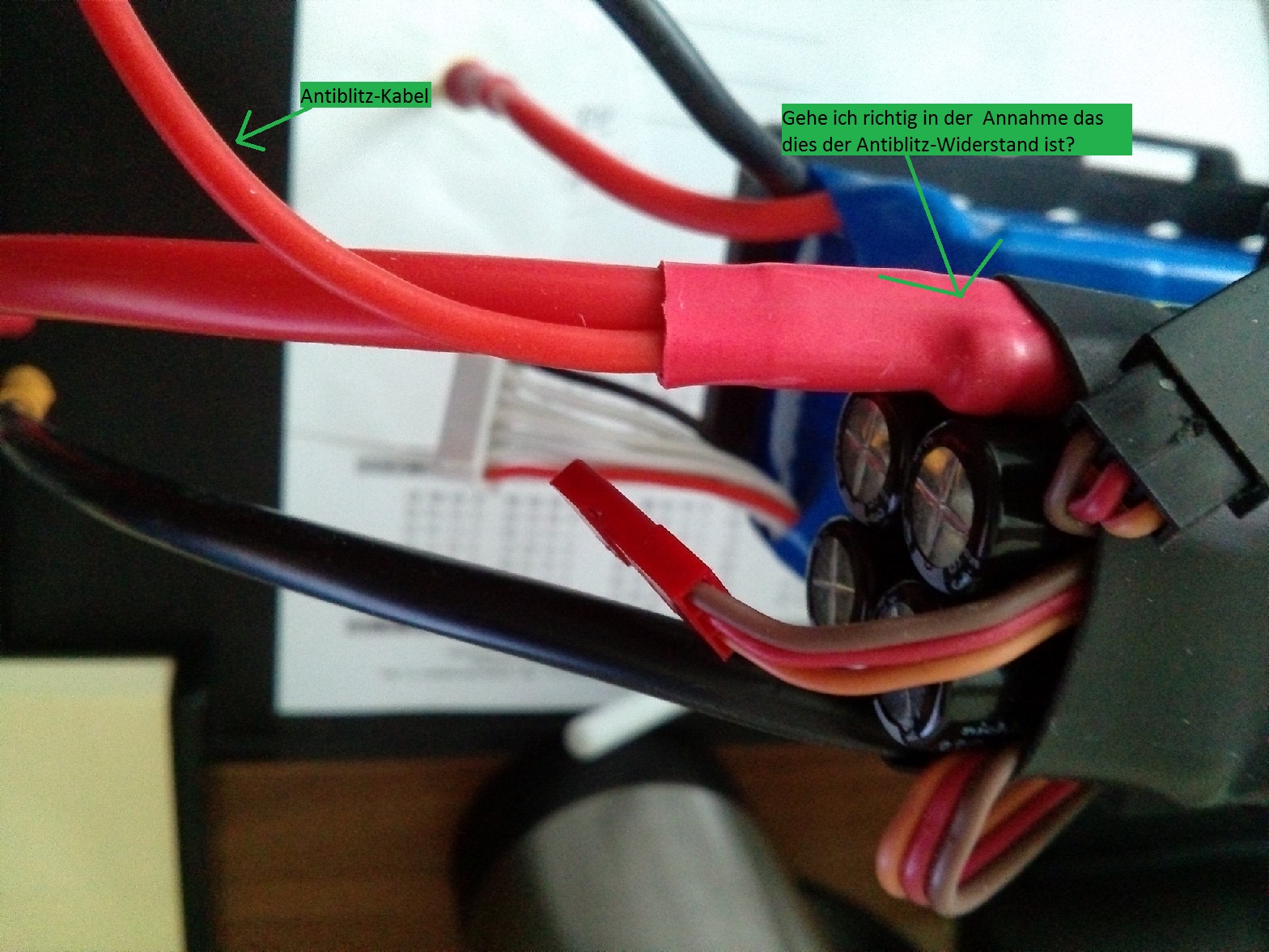

Gehe ich richtig in der Annahme das der Antiblitz-Widerstand im Regler bereits verbaut ist und ich keinen mehr benötige?
Bräuchte da mal erfahrene Äugleins :-D
Gugst du aufn Bild unten.

Das sieht in der Tat nach nem Widerstand aus. Wenn Du ein Multimeter besitzt kannst ja mal den Widerstand vom dicken roten Kabel zum dünnen roten Kabel messen. Ist der Widerstand Null, dann fehlt der Blitzschutzwiderstand. Kannst Du aber ca. 5-10 Ohm messen, so hast Du gewonnen.
Zum Einstellen kannst Du auch nur einen Akku verwenden. Aber um den Regler einstellen zu können, sollten beide Akkus dran sein.

ja das siehst Du richtig.

echo.zulu hat geschrieben:Das sieht in der Tat nach nem Widerstand aus. Wenn Du ein Multimeter besitzt kannst ja mal den Widerstand vom dicken roten Kabel zum dünnen roten Kabel messen. Ist der Widerstand Null, dann fehlt der Blitzschutzwiderstand. Kannst Du aber ca. 5-10 Ohm messen, so hast Du gewonnen
werd ich mal messen :)
