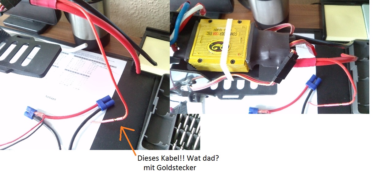

Eine Frage hätte ich da noch: Regler. Dort ist am "Roten +" - Akkukabel ein ein kleines Kabel mit einen kleinen Goldstecker. Ist das der Antiblitz-Schutz?
Wird der am Y-Kabel für die beiden Akkus angelötet?

yogi149
#13 Re: E-Flite BEC mit Gr-12 verbinden!!! HILFE!^
Beitrag von yogi149 »
Hi Mics,
in der Anleitung vom ESC kann ich da jetzt nichts zu lesen.
Da wäre jetzt wieder ein Bild gut. :mrgreen:
Mics
Beiträge: 63
Registriert: 07.10.2014 09:28:58
#14 Re: E-Flite BEC mit Gr-12 verbinden!!! HILFE!^
Beitrag von Mics »
yogi149 hat geschrieben:in der Anleitung vom ESC kann ich da jetzt nichts zu lesen.
LOL
Da -> haste dein Bild :D
- Graupner MX 12 Hott
- Blade 600x Pro Kit - Align GPro Flybarless - Scorpion Commander 130A 12 S Regler Opto (ohne BEC) - E-Flite 10A EFLA410 BEC
- T-Rex 450 Pro DFC - Align 3GX Flybarless - REC BL 35P Brushless ESC/BEC
yogi149
#15 Re: E-Flite BEC mit Gr-12 verbinden!!! HILFE!^
das sieht schon wie ein Anti-Blitz aus.
Den muss man normalerweise zuerst an den Akku-(+) Pol halten, bevor man den an den Regler steckt.
Deswegen geht verlöten nicht. Man kann auch einen Zwischenstecker (Männchen und Weibchen zusammenlöten) machen, der an das dünne Kable kommt.
Das dann zuerst mit dme Akku verbinden und das ganze dann am Regler anstecken.
