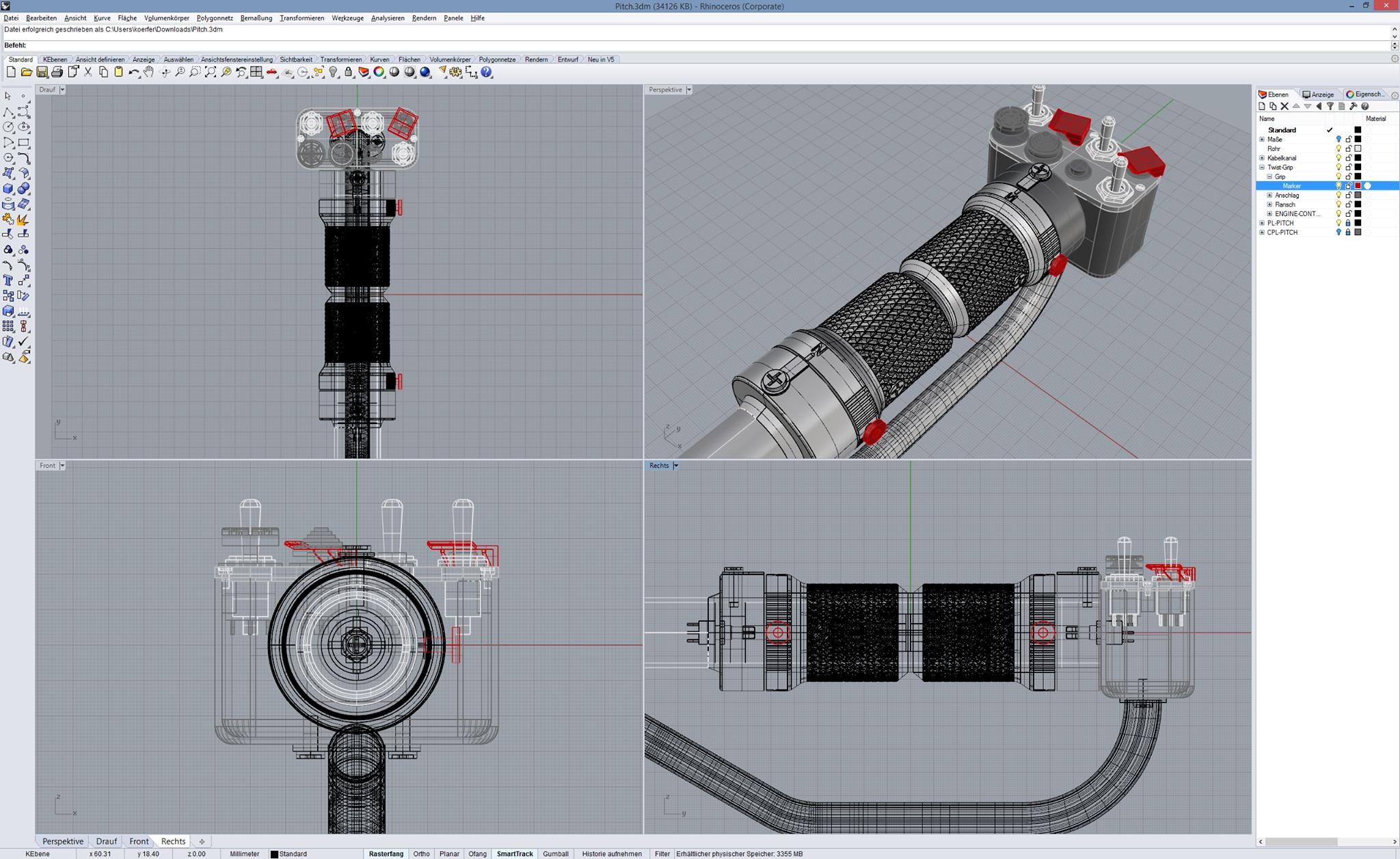

Hallo zusammen, ich bin leider nicht so der Huey-Spezialist und die Infos welche mir vorliegen sind (im Vergleich zu dem was ich über die EC135 weiß) eher spärlich, aber ich gebe mein Bestes - nur dauert das leider deswegen etwas länger als ich dachte :oops:
Momentan sieht es jedenfalls schon mal nicht sooo schlecht aus, auch wenn noch einige Details fehlen:

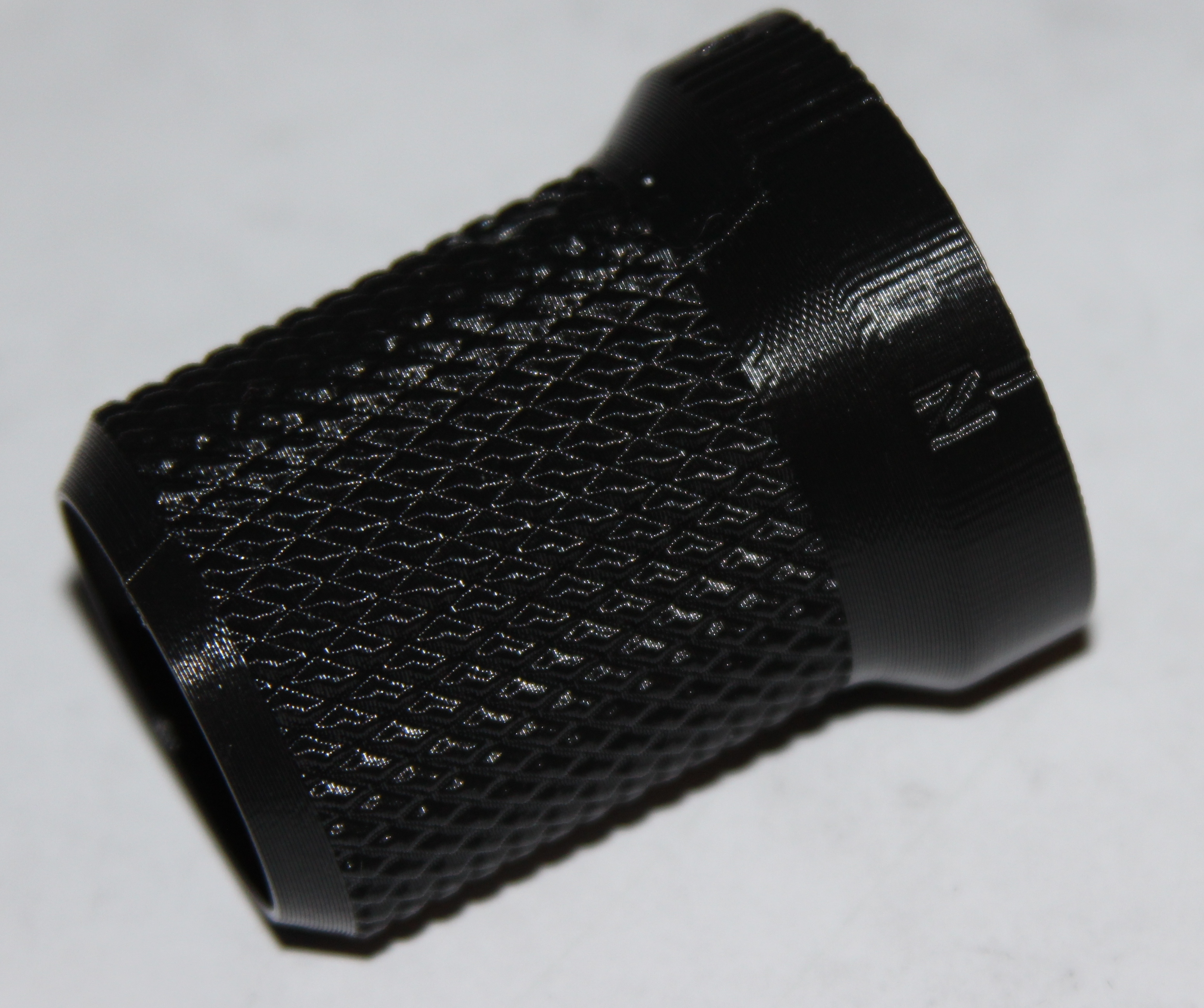

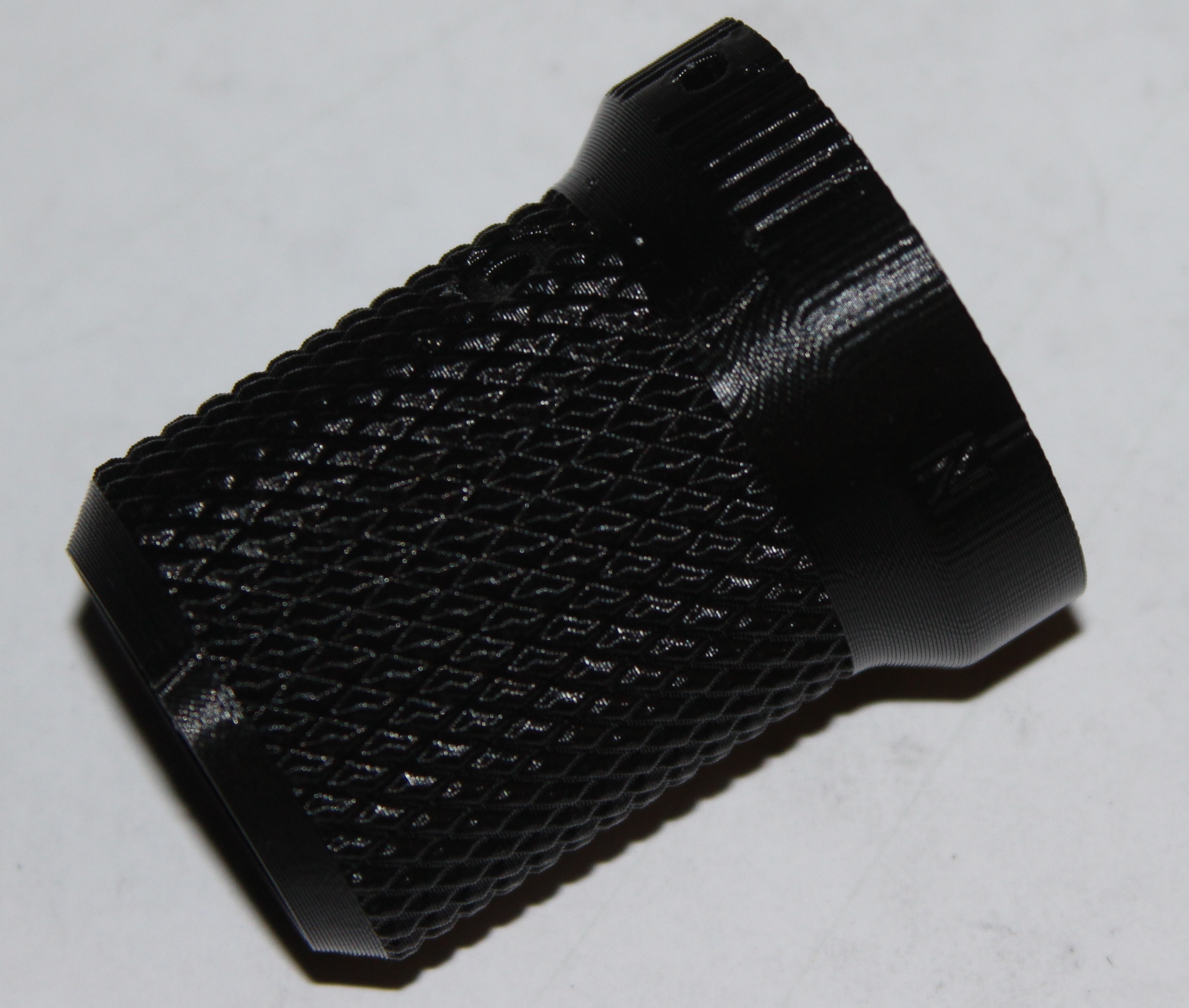

und so sieht der Drehgriff jetzt gedruckt aus:

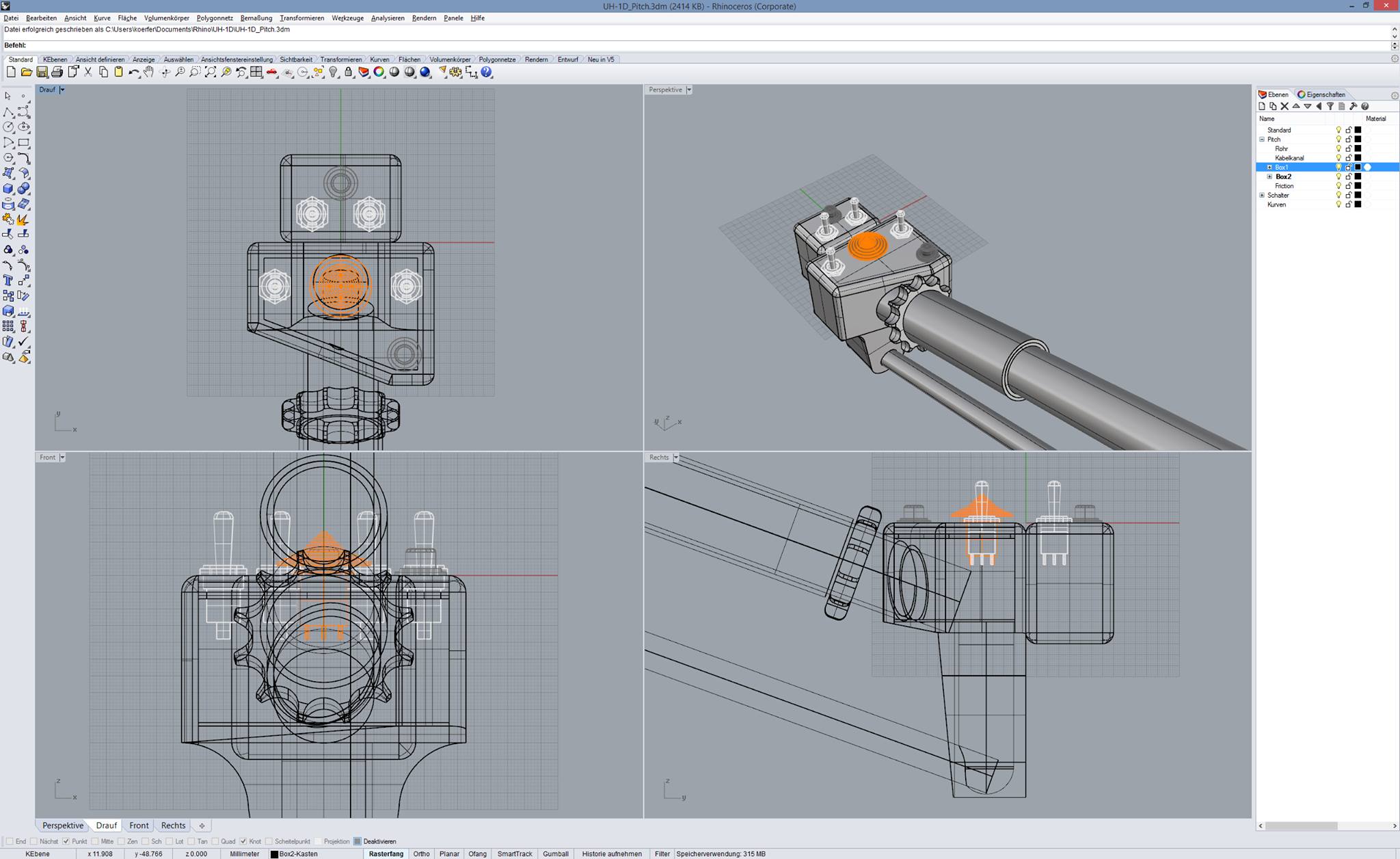

Na dann musst du ihnen auch die Vorlage zeigen:

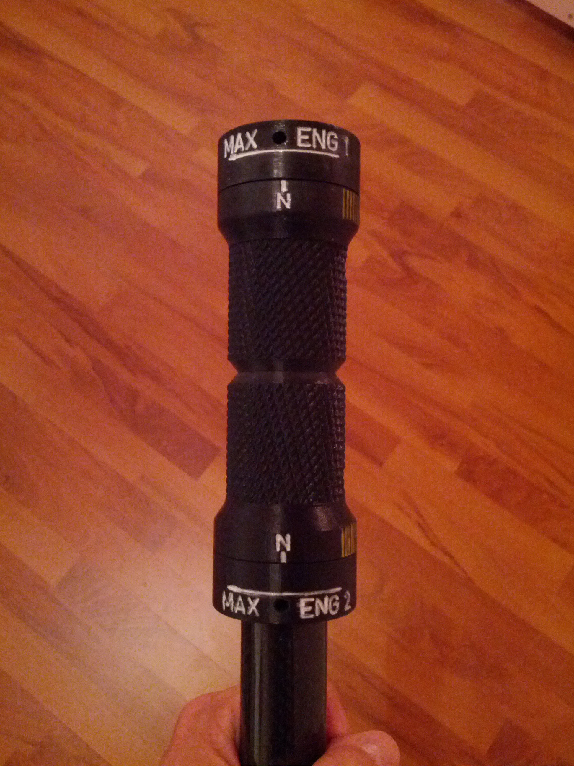

yogi149 hat geschrieben:Sagen wir mal so: ich kann jetzt gerade keine Fotos davon machen. :wink:
Ich aber :D
Und n kleines Video:
Projekt: Home-Cockpit | Projekt: Christoph Europa 1 | Projekt: Stabi-DB | Info: KDS Innova Seite | Info: Flugbuch
