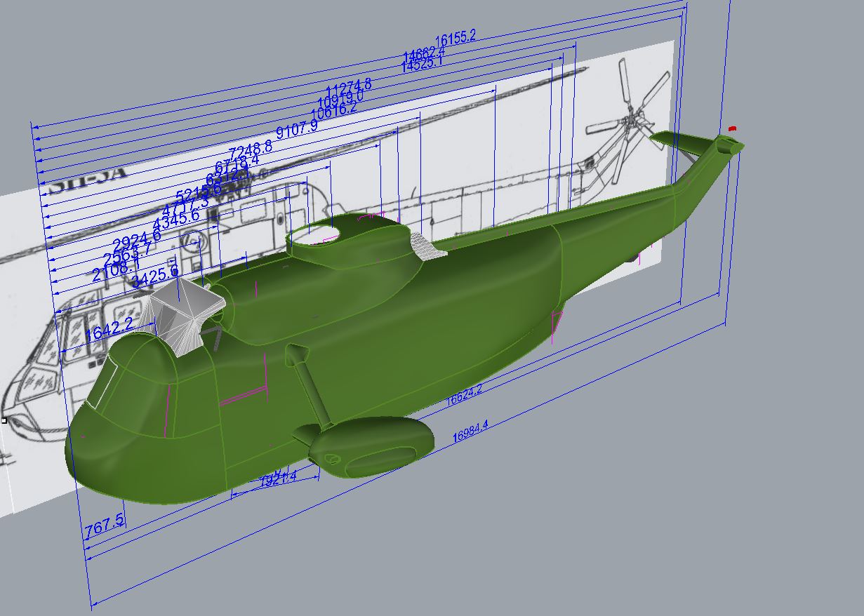

yogi149
#21 Re: Baubericht Westland Seaking HAR 3
Beitrag von yogi149 »
Hi Peter,
im Bild ist der Rumpf, ohne Rotoren, vor der Seitenansicht.
