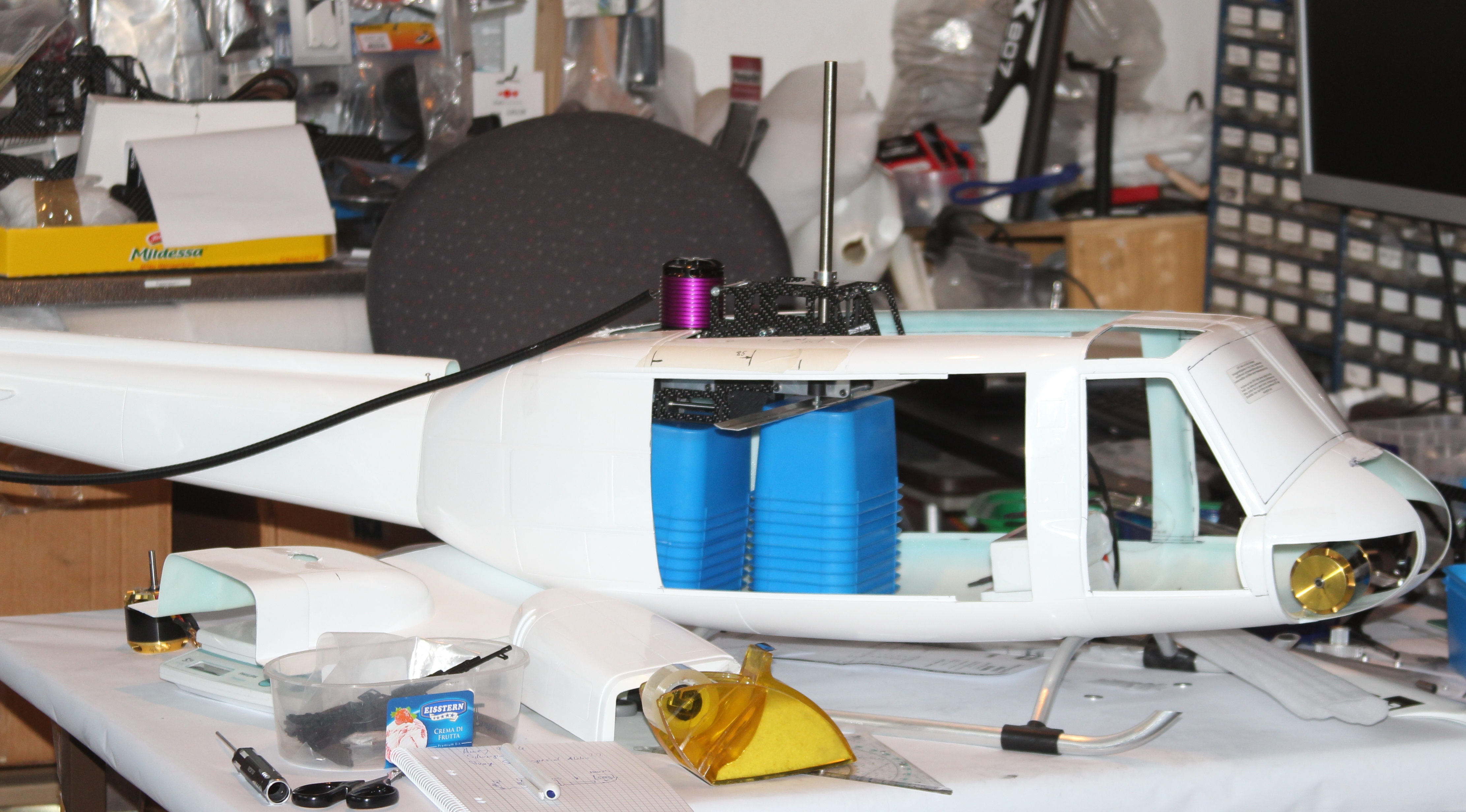

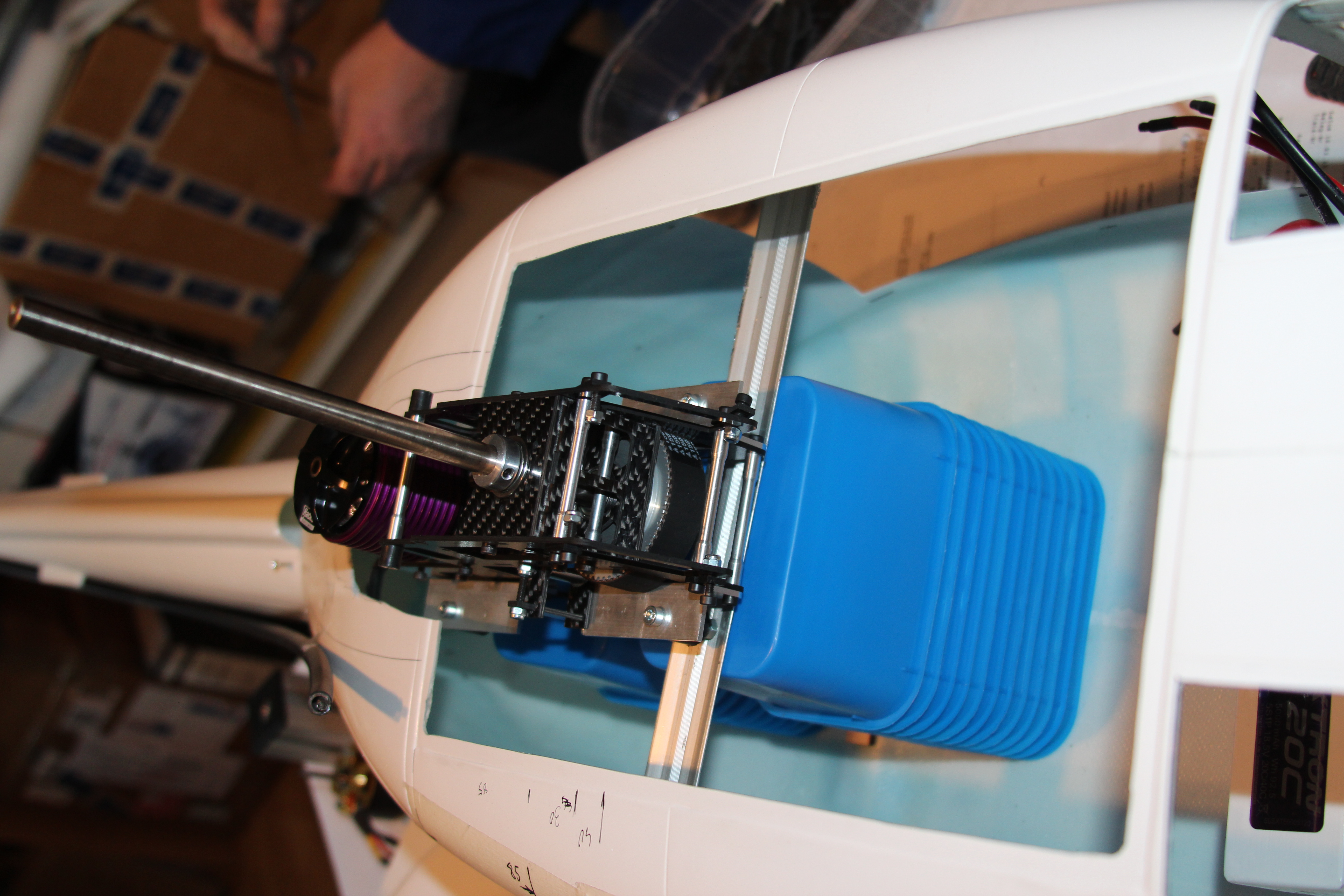

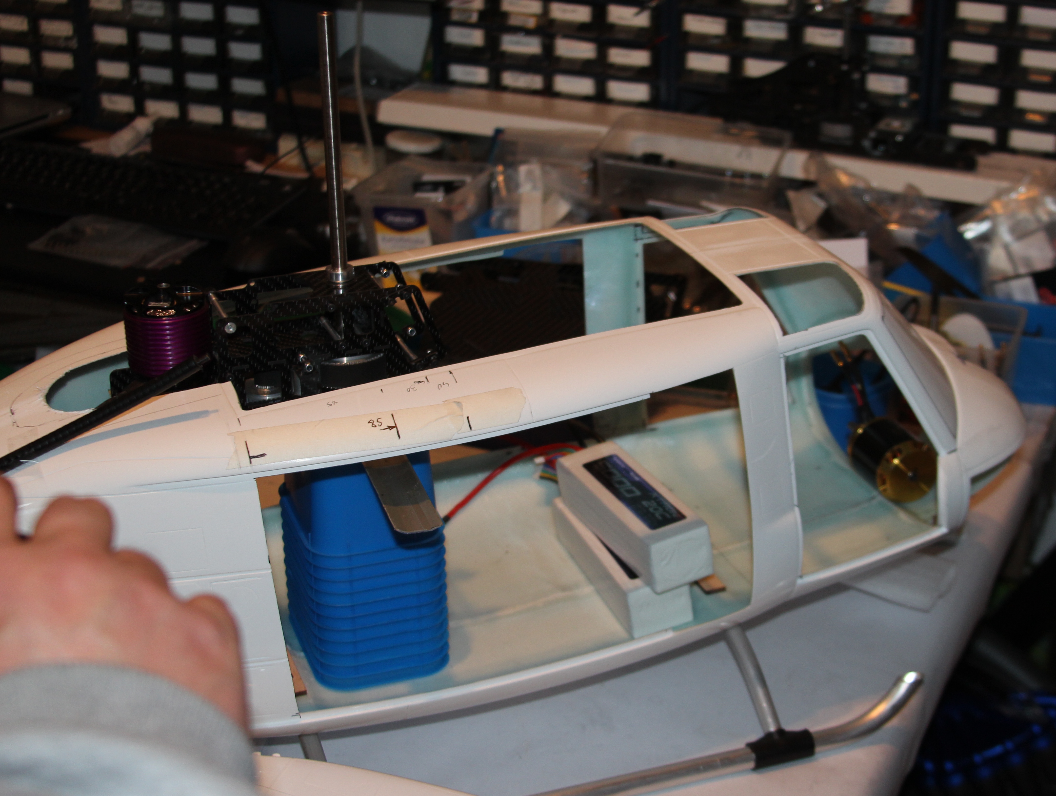

die Huey war mal zu Besuch.
Dabei haben wir mal die Position der Mechanik festgelegt.
Und grob geschaut, wie es mit dem Schwerpunkt aussieht.

yogi149 hat geschrieben:Dabei haben wir mal die Position der Mechanik festgelegt.
Na da steht einem Innen-Ausbau ja so gut wie gar nichts im Wege. :thumbright:
yogi149 hat geschrieben:Und grob geschaut, wie es mit dem Schwerpunkt aussieht.
Solange der Motor nicht vorne drin bleiben muß. :lol:

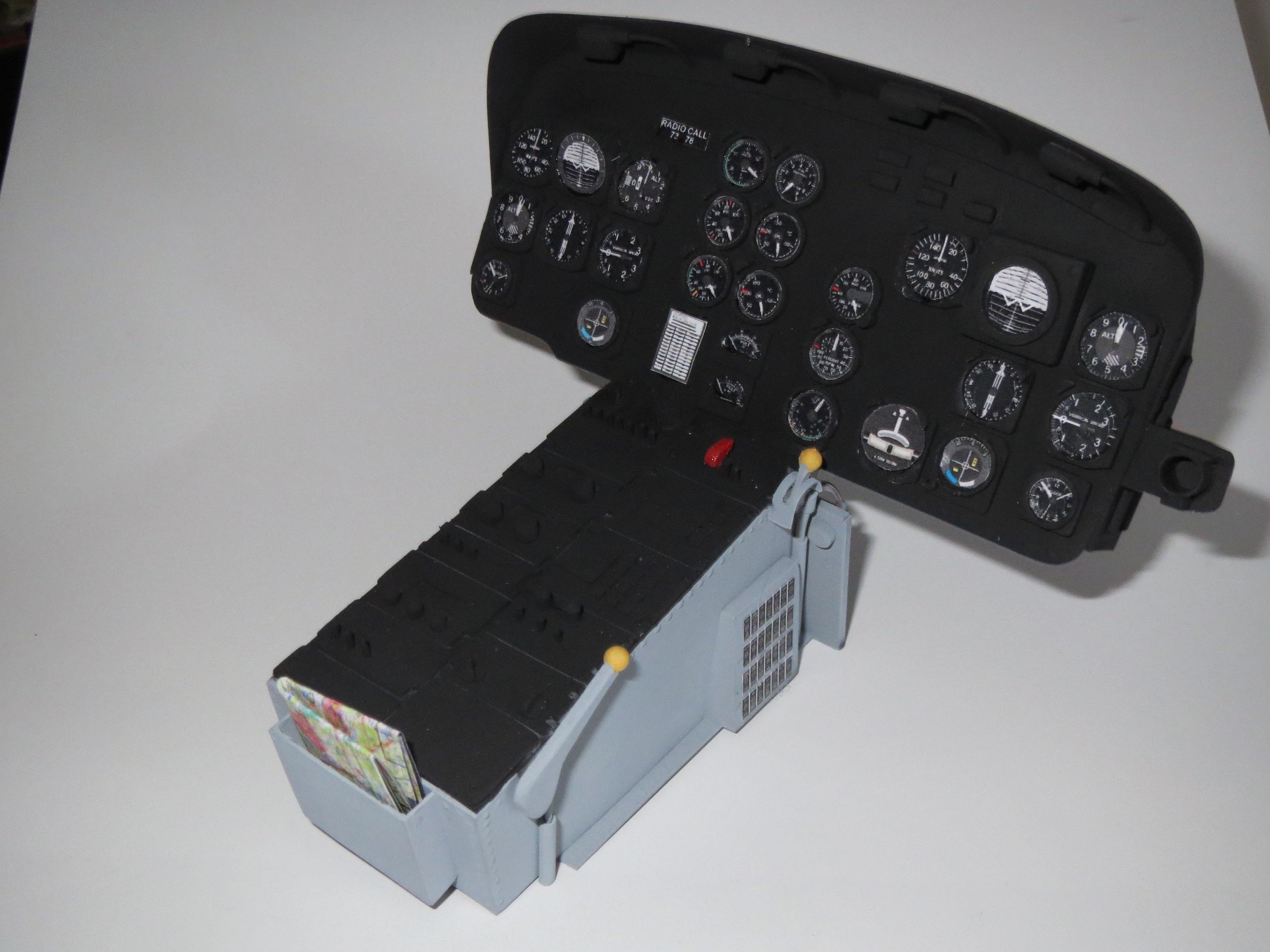

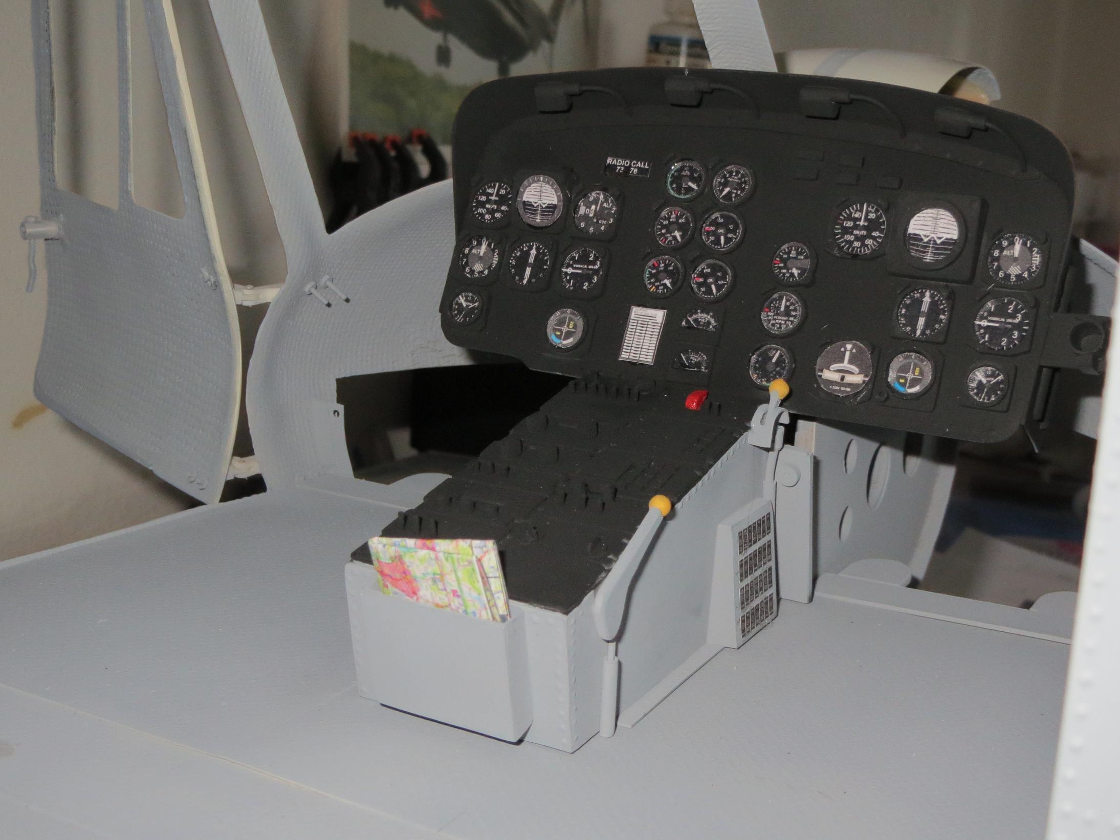

Hallo zusammen,
nachdem ich auch gerade am Aufbau einer kleinen Bell bin, muss ich mich hier jetzt mal kurz einklinken.
Momentan bin ich etwas mit dem Innenausbau beschäftigt.
Nachdem Jürgen mich mit den Cockpitteilen etwas vertröstet hatte, habe ich hier mal selbst Hand angelegt.
War etwas Arbeit, aber es hat sich gelohnt.
Mir fehlen jetzt noch die Sitze sowie die Pitch- und Steuerhebel.
Hier mal ein paar Fotos von meinem Cockpit. Das Overhead Panel kommt auch noch dran.
@ Jürgen
Hast Du die Sitze im CAD? Bräuchte diese im Maßstab 1:8,2 für die Vario Bell 1100.
Die sind mir etwas zu aufwendig um diese selbst herzustellen.
Cockpit Bell UH1D
Cockpit Bell UH1D
Cockpit Bell UH1D
Cockpit Bell UH1D
