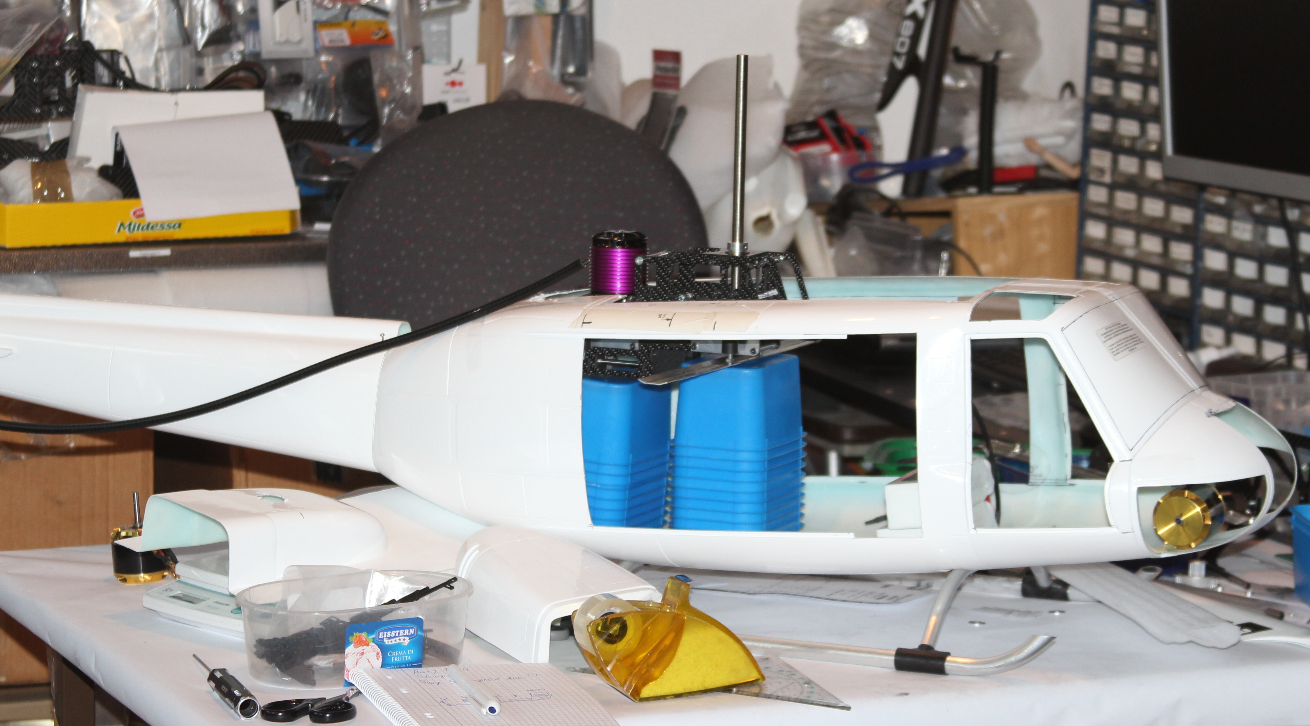

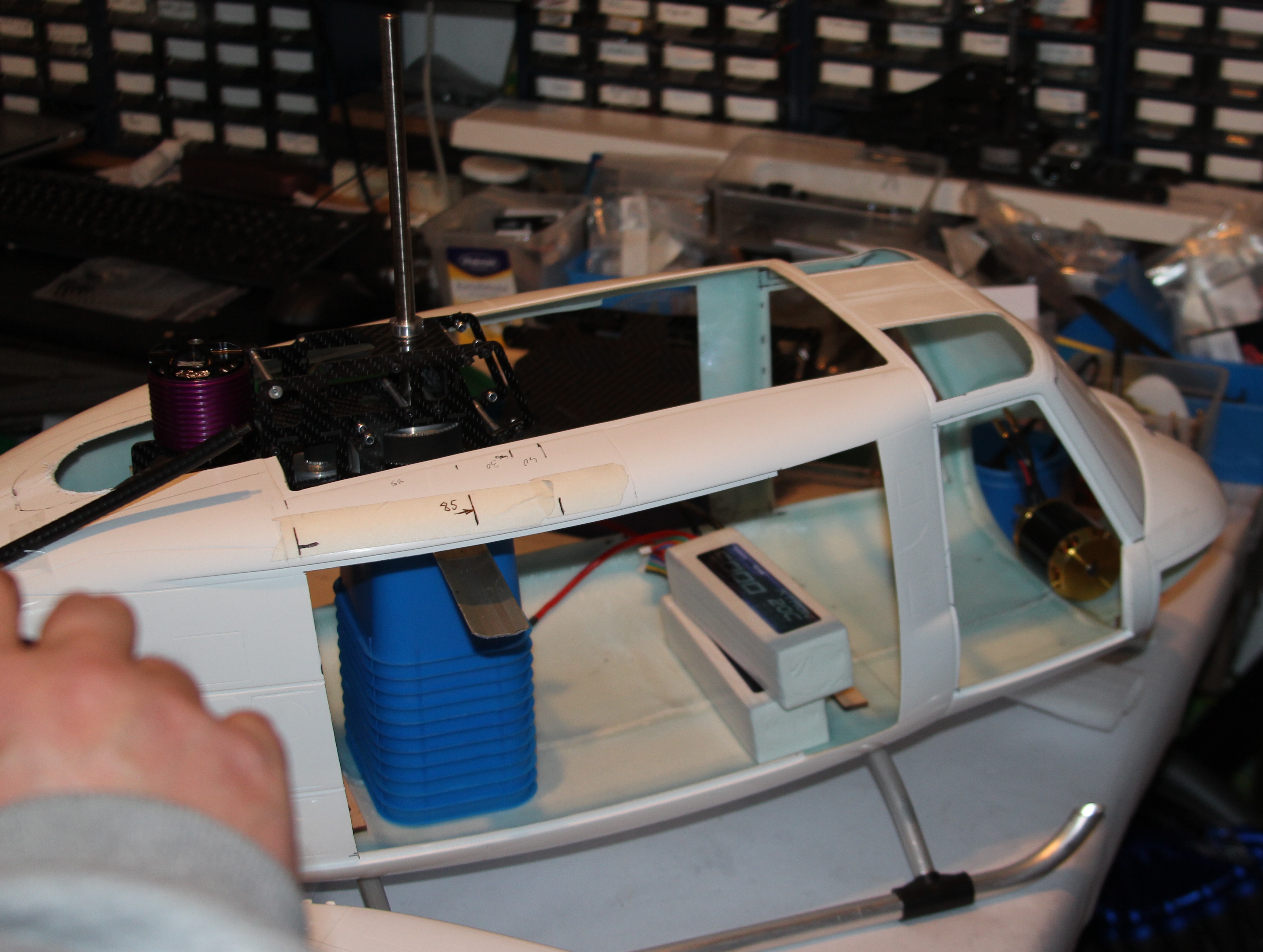

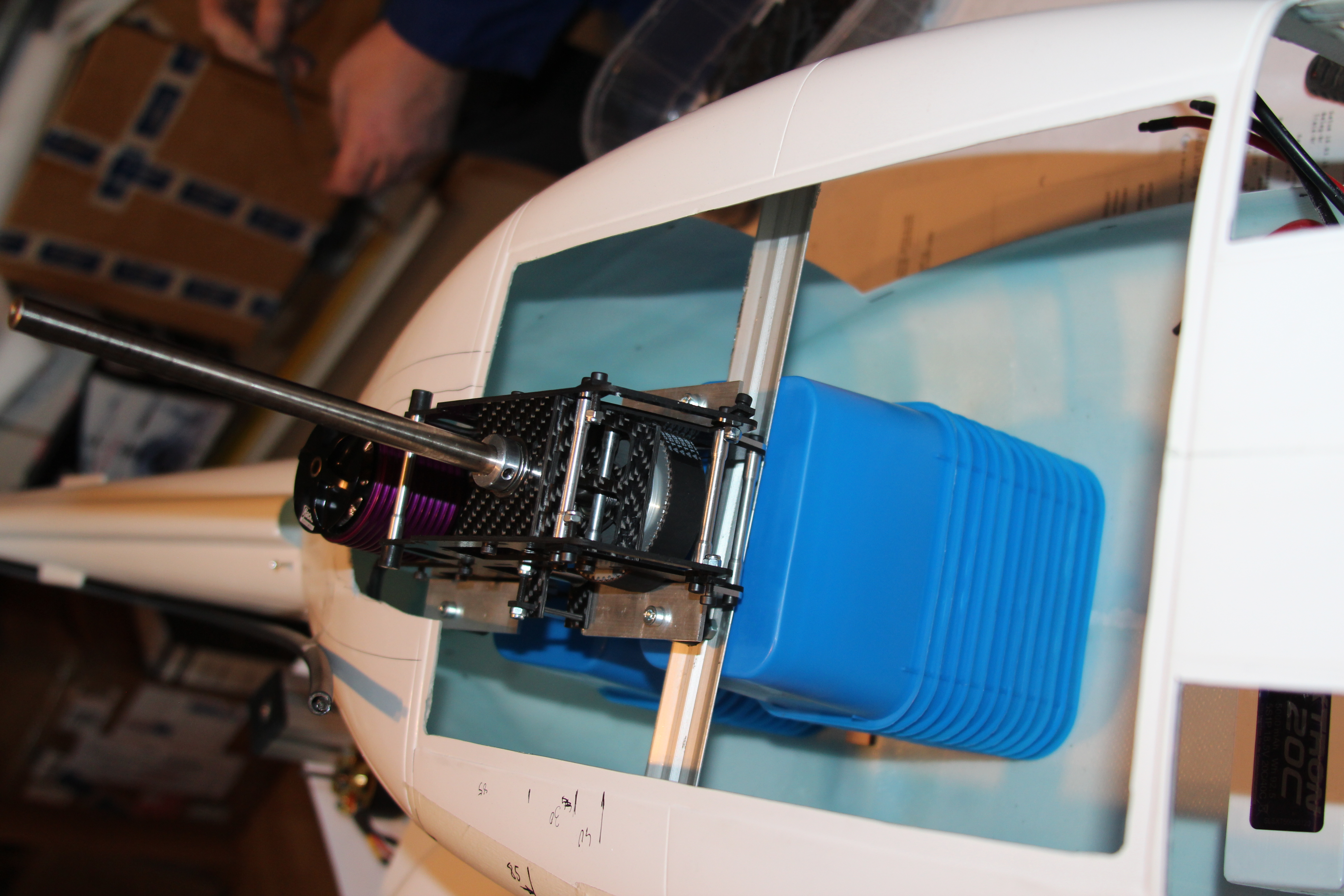

die Huey war mal zu Besuch.
Dabei haben wir mal die Position der Mechanik festgelegt.
Und grob geschaut, wie es mit dem Schwerpunkt aussieht.

yogi149 hat geschrieben:Dabei haben wir mal die Position der Mechanik festgelegt.
Na da steht einem Innen-Ausbau ja so gut wie gar nichts im Wege. :thumbright:
yogi149 hat geschrieben:Und grob geschaut, wie es mit dem Schwerpunkt aussieht.
Solange der Motor nicht vorne drin bleiben muß. :lol:
Mirko
