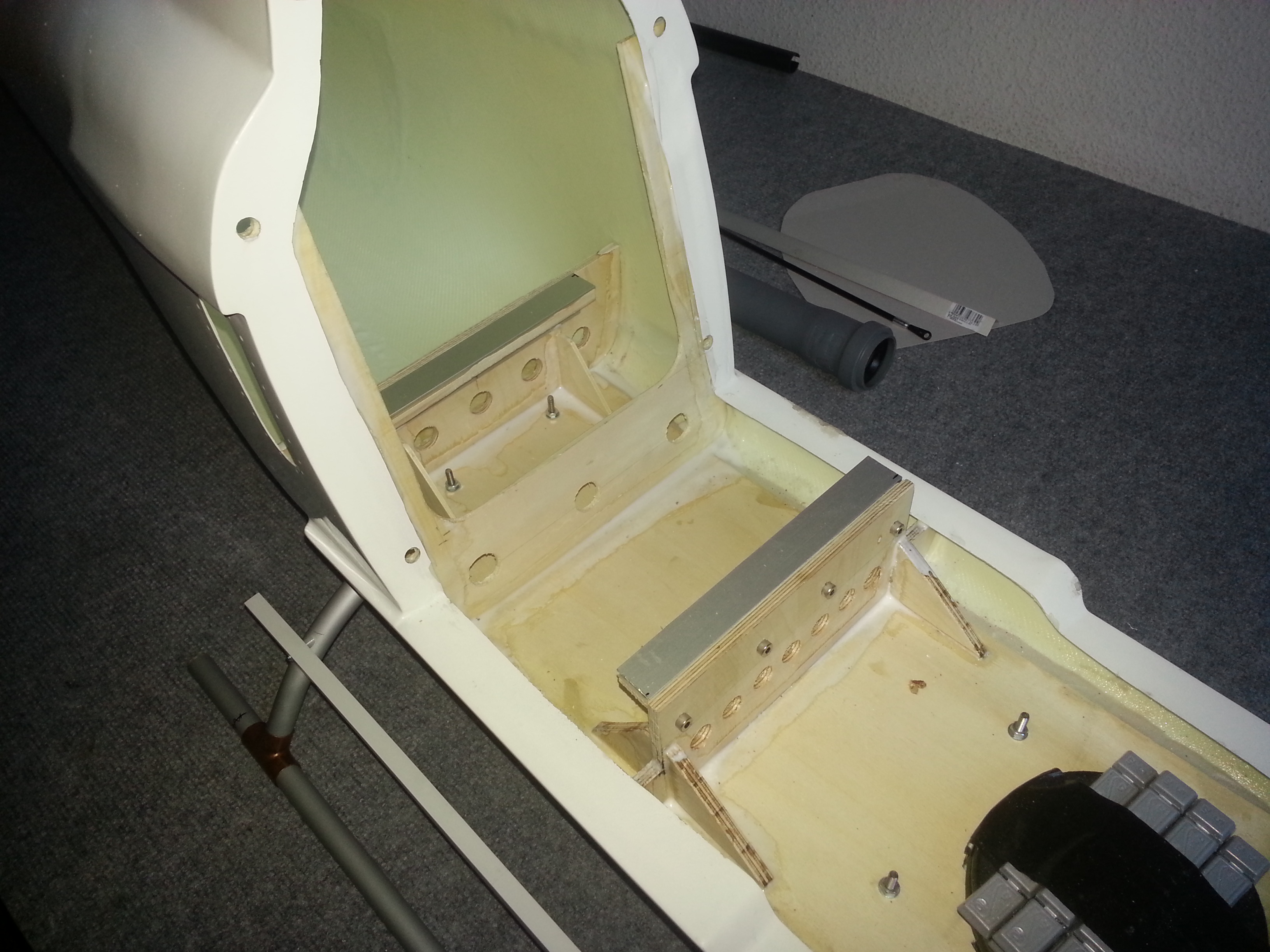

Update:
Spanten für die Mechanik eingeklebt

#21 Re: T-Rex 700 in Agusta A119 Koala 2m
Wie schnell bist Du eigentlich, wenn Du nicht flachliegst?Hummerfresse hat geschrieben:Spanten für die Mechanik eingeklebt
#22 Re: T-Rex 700 in Agusta A119 Koala 2m
Hi Manuel,
Microballons oder Baumwollflocken
Edit: Weiterhin noch gute Besserung.
Ich nehme mal an, Du hast dafür Epoxy verwendet. Mit welchen Zusätzen hast Du das Epoxy gemischtHummerfresse hat geschrieben:Spanten für die Mechanik eingeklebt
Grüsse Hans-Peter
Grüsse Hans-Peter

#23 Re: T-Rex 700 in Agusta A119 Koala 2m
Die Spanten waren nicht tragisch.
Waren heute tagsüber 3x 20min.
@skysurfer
ich dicke mein 24h Harz immer mit Microballons an
@skysurfer

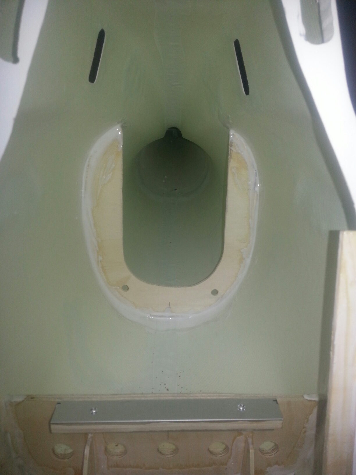

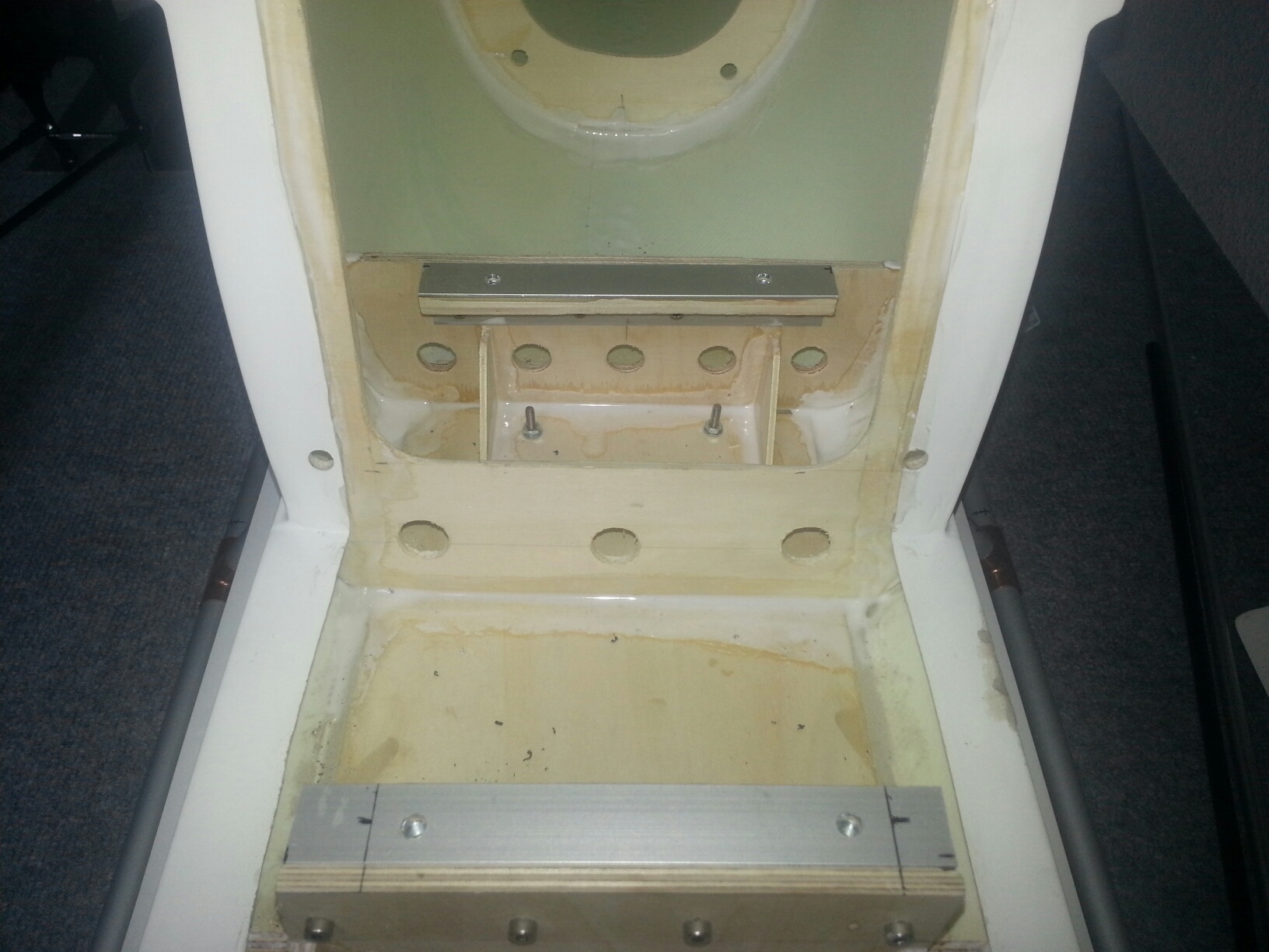

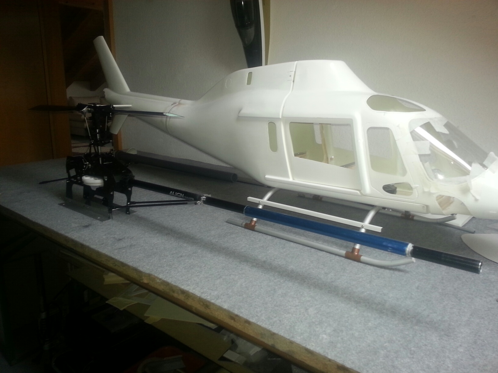

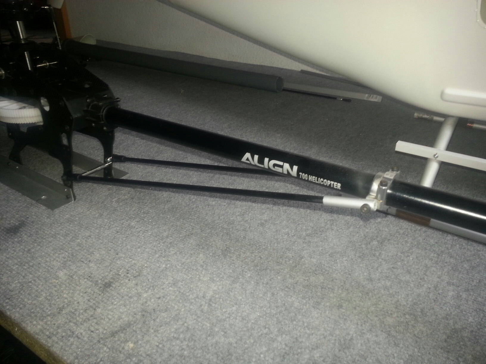

kurzes Update:
Heckrohr passend verlängert.
(Innen stehen die Heckrohre stoß auf stoß und außen wurde ein passendes dünnes Alurohr via Uhu Plus Endfest 300 verklebt.)
Abstrebungen gekürzt und neue Aluhülsenaufnahme gefertigt.
(Der Rumpf hat innen gut Platz für zusätzliche Abstrebungen. Auch wenn man sie wahrscheinlich nicht braucht, kann es ja nicht schaden)
Das Heckrohr wird am Ende des Heckauslegers noch mit Moosgummi gelagert
hinteren Spanten eingeharzt. Dort war der Rumpf noch ein wenig labbrig.
Mechanik ausgerichtet und platziert.

#26 Re: T-Rex 700 in Agusta A119 Koala 2m
Montagsmodell? Mechanik verkehrtherum zusammengebaut? *SCNR* *flitz*
Wenn Du schon Abstrebungen anbringst, sollten die so lang wie möglich sein. Zwar willst Du den Rumpf gegen das Heckrohr mit einem Schaumgummi abstützen, aber ich fürchte, das ist dann doch etwas arg viel freie Länge(?)

#27 Re: T-Rex 700 in Agusta A119 Koala 2m
Die jetztige Länge der Abstrebungen ist schon die maximal mögliche.
Der Rumpf ist nach hinten hin brutal stabil.
Wenn das Heckrohr dann noch gegen Vibrationen in einem Moosgummiring abgefangen wird, dann gibts da keine Probleme.

#28 Re: T-Rex 700 in Agusta A119 Koala 2m
Ok.
Das hätte man evtl. in einer Seitenansicht mit richtigherum positionierter Mechanik eindeutiger sehen können
