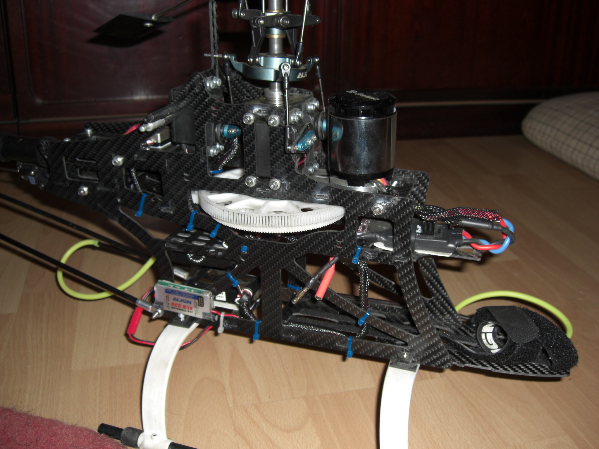

zum CrossOver-Chasis: ist das gesteckt oder verklebt ?
irgendjemand hatte hier ja mal so ein geniales T-Rex-Chassis, das aus CFK-war, aber - ohne Alu-Teile - verschraubt war..

du meinst dieses hier ? :

- Chassi T-Rex 600 EVO I von microhelis.de allerdings noch ohne das Modul 1 HZR

Das komplette Chassis incl. Heck mit allen nötigen Riemen und Riementeilen wird bei 250,-€ liegen.
Dann fehlen "nur" noch der Hauptrotor und der Heckrotor, den ich aber für ca. 170,-€ liefern kann.
Lander und Haube müssen noch designed werden, kommen also auch noch dazu. T-Rex600N Lander geht aber auch.
Hauptursache für den relativ hohen Chassispreis sind die Alu-Riemenräder.
Die Riemen kosten zwischen 4,-€ und 7,-€
Wir haben Vitalijs S002 gerade Flugfertig aber ohne Akku gewogen: 1433gr.
Das Chassis ist gesteckt und mit CA gesichert, die Hauptkräfte übernehmen die Gewindestangen. Diese Gewindestangen können höhere Zugkräfte aufnehmen als Aluverbinder.

Hallo Yogi..
Preis klingt interessant..
was für ein Übersetzungsverhältnis is den möglich (Motor -> Hauptrotor) ?
also der Chassis-Aufbau ist ähnlich Roxxter11, wenn ich das richtig verstehe..
nur keine Plastik-Zwischenstücke sondern durchgehende Gewindestangen
wegen der Zugkräfte: ich hab meinen ja schon oft runtergesemmelt..
bis jetzt habens die Alu-Teile auch überlebt..
also Unterdimensioniert dürften die nicht sein
