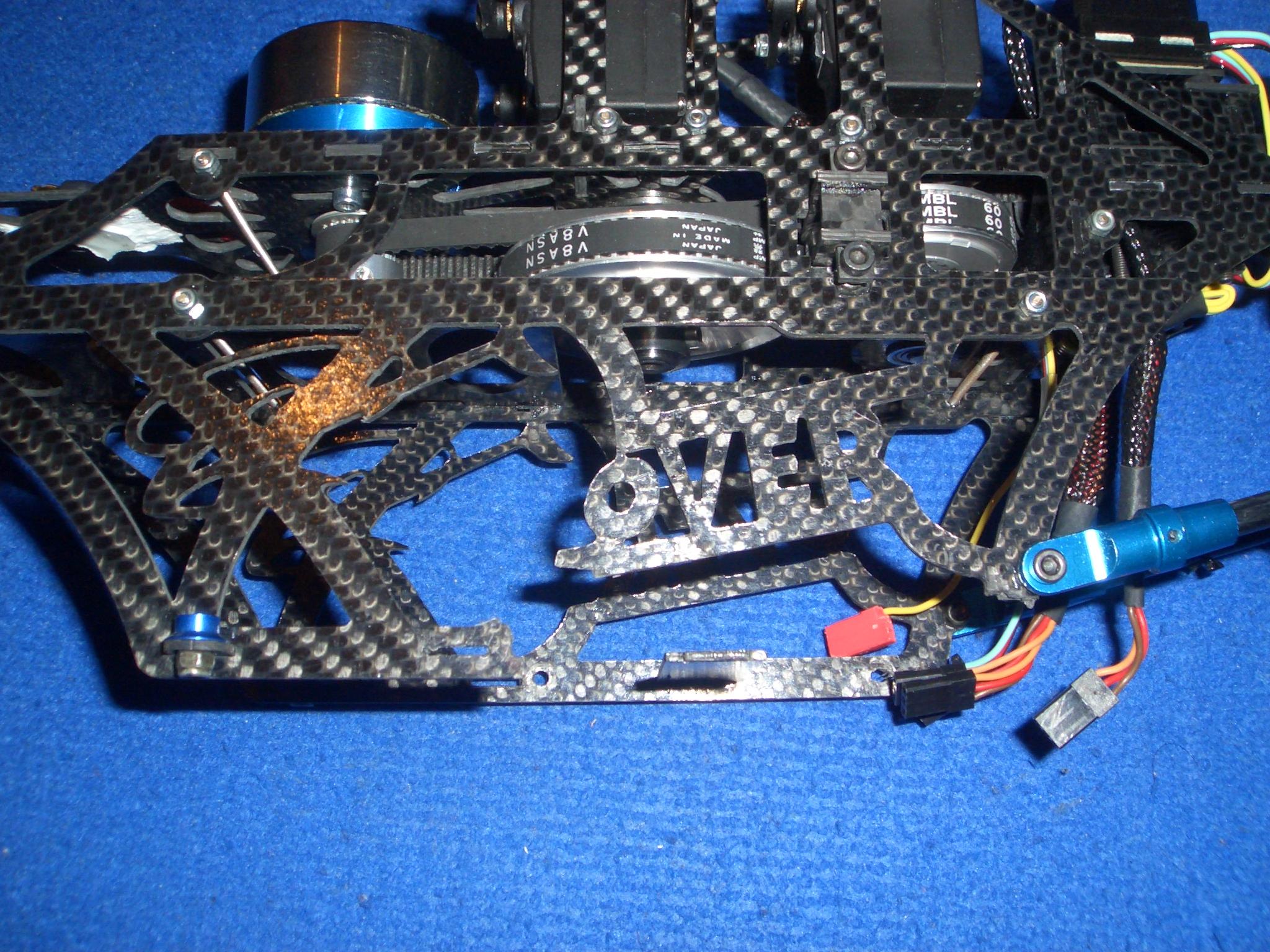

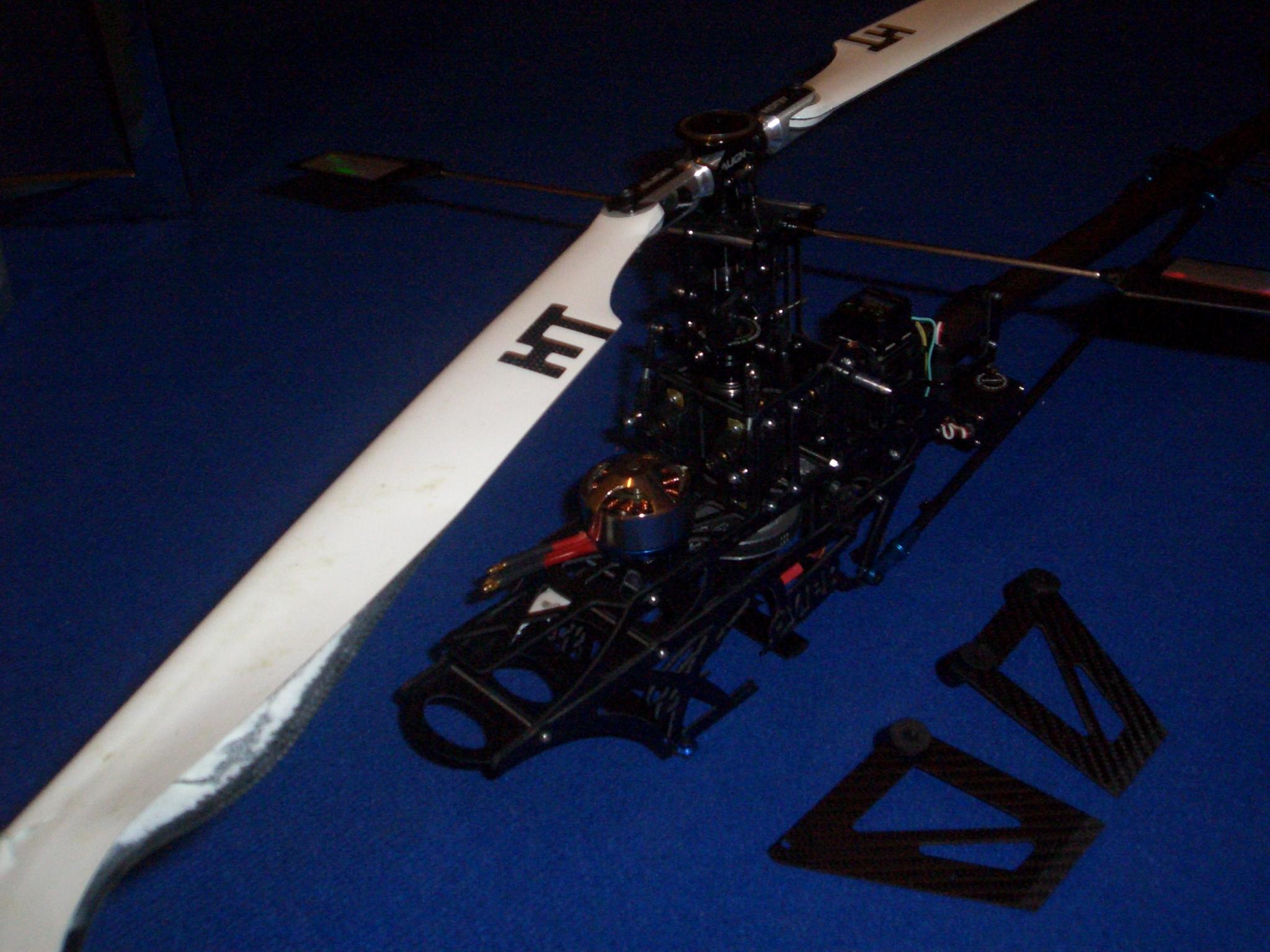

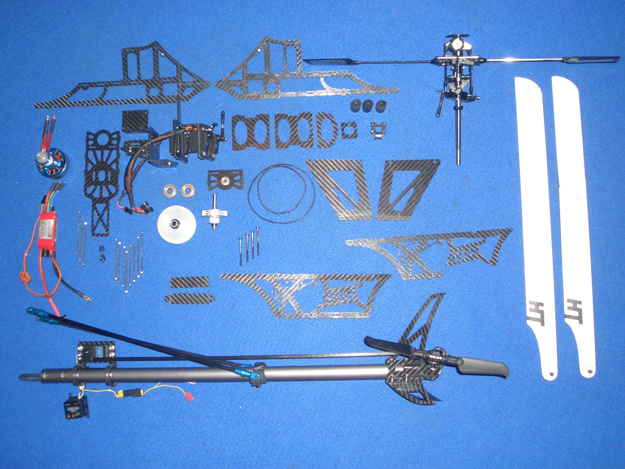

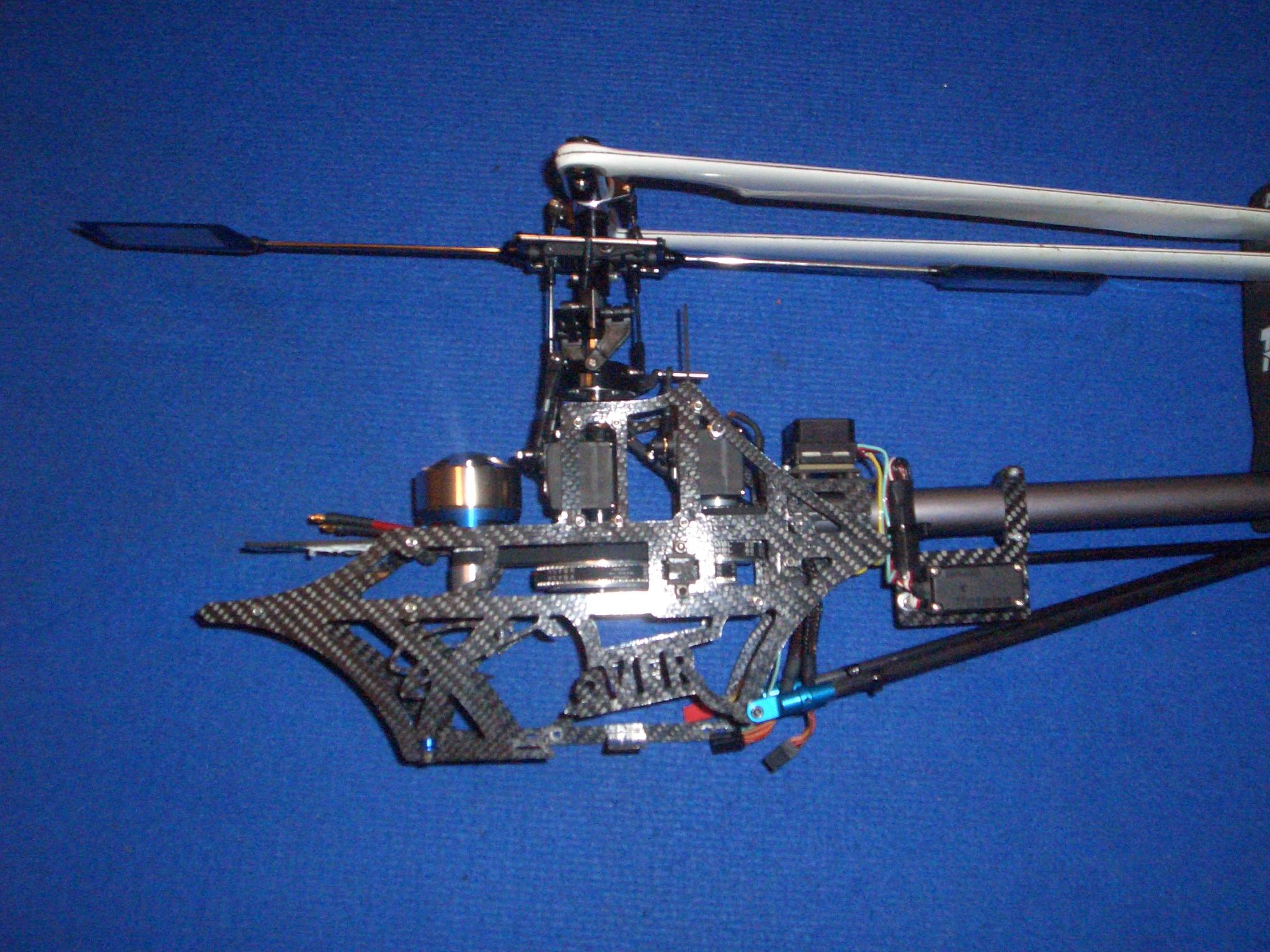

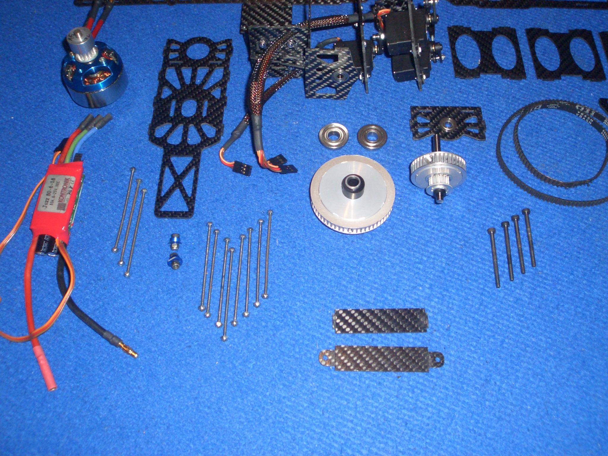

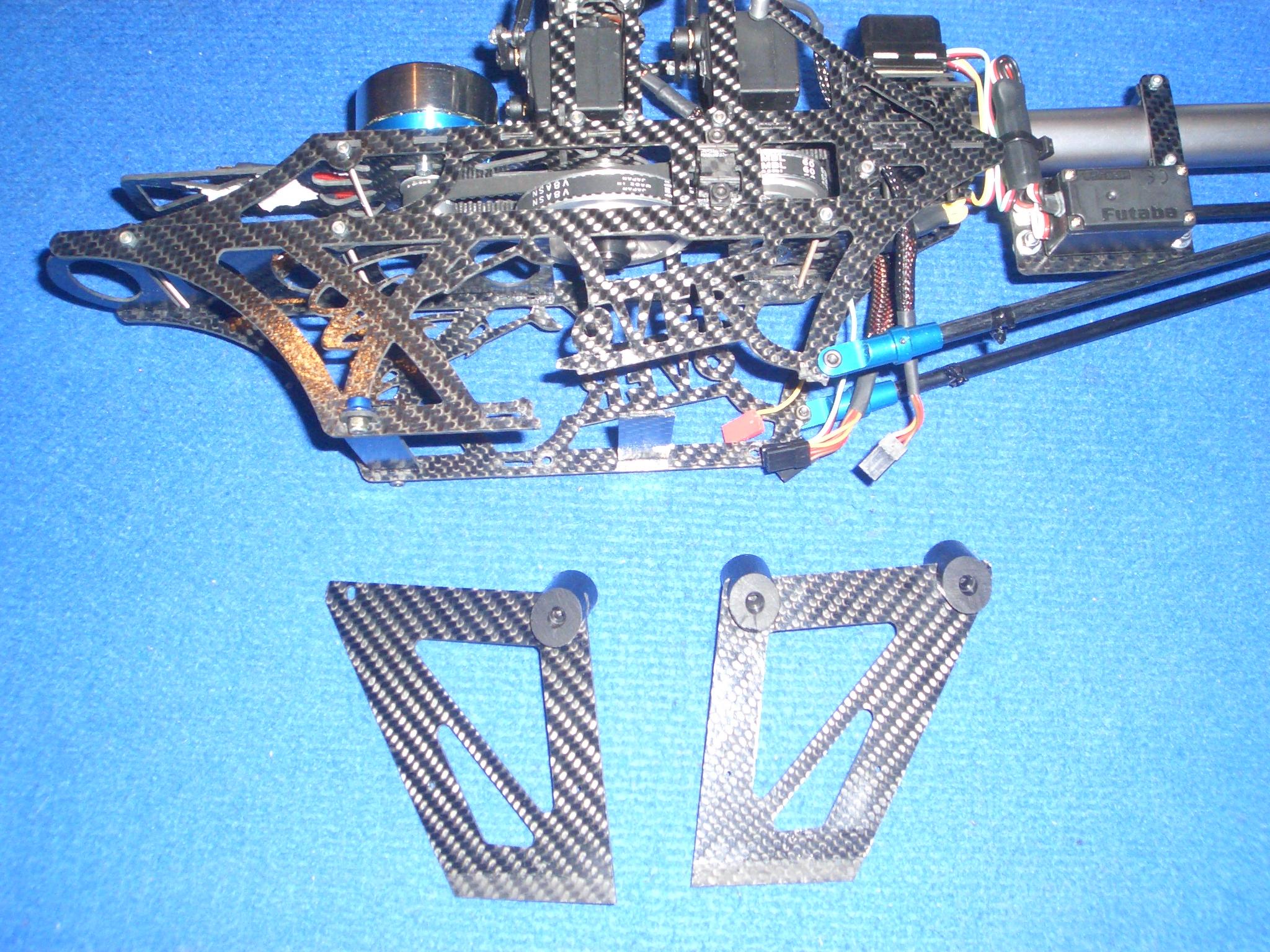

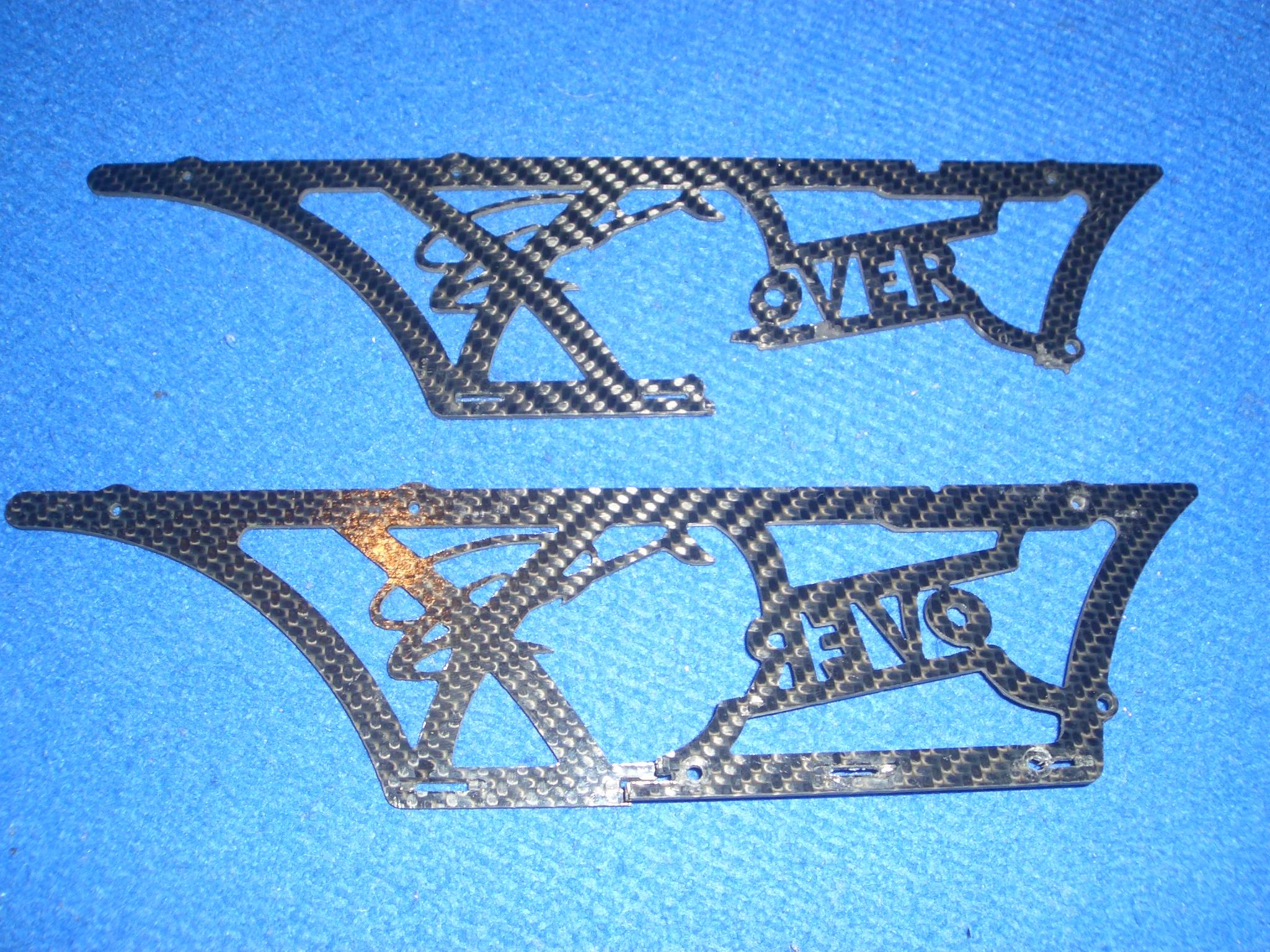

Was bei dem Crash am meisten abbekommen hat, war das Ego von Vitalij.
Sämtliche RC-Teile:
Empfänger, GYRO, Jazz, alle Servos + der FePo sind ohne einen Kratzer davongekommen. Zerlegt hat es die großen Seitenteile, die damit aber die ganze Energie des Aufpralles vernichtet haben. CFK Kosten ca. 45,-€ (2x 2 Seitenteile), wobei die oberen wahrscheinlich noch zu verwenden wären.
Dafür bekommt Vitalij jetzt auch den S2.
Den S1 hat Basti am Samstag augebaut, der dann wegen einem seltsamen Steuerverhalten des AC-3X seine Crashfestigkeit gleich zeigen durfte. CFK-Kosten 2,-€ (Heckrohraufnahmeplatte)
Aber auf Grund der Tests habe ich mich entschieden keine Aufnahme für 18er Heckrohr zu machen, dafür kommt zu 20mm + 20,9mm (Hurricane) noch eine mit 21,7mm.
yogi149
Beitrag von yogi149 »

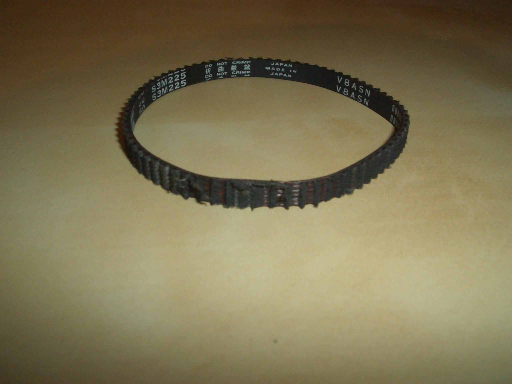

hier dann mal die Photos von Vitalij
dem fehlt noch der Attachment Kurs. :lol:
