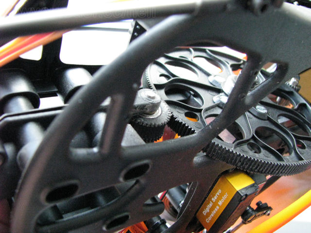

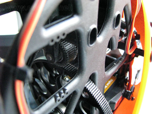

Bei mir ist jetzt nach über 80 Flügen Zwangswartung angesagt, hatte gestern nach dem ersten Akkuwechsel beim Hochlaufen ein ungewöhnlich hohes Geräusch und der Hauptrotor drehte höher als er sollte!
Das Zahnrad für den Heckantrieb hatte Karies
Komisch kein Absturz, keine Bodenberührung mit dem Heck
bei meinem Baukasten waren Schrauben mit durchgehendem Gewinde.

#158 Re: Logo 400 | Aufbau | Erfahrungen | Tipps
sehr nice würde borat sagen !!
ich weiß warum ich keinen logo will

Tja eine Seite vorher hast du noch zu meiner Meinung über die Qualität des 400er geschrieben, ich schreibe 'totalen Blödsinn'....
So schnell ändert das sich
Ich weis schon, warum beim Rex die Zahnräder aus Alu sind
Aber mal im Ernst, schick die Bilder mal zu Mikado, bin mal gespannt was die sagen.

#163 Re: Logo 400 | Aufbau | Erfahrungen | Tipps
Nö ändert sich nichtlordbrummi hat geschrieben:So schnell ändert das sich
Ich glaube das macht keinen Sinn wegen 11€ Mikado zu kontaktieren!

Also DMA müsste richtig rum sein, so wie ich es oben auch beschrieben habe. Habe aber festgestellt, dass wenn ich den Nullpitchwert = 0 habe, der DMA mit der geringsten Wirkung nicht bei 0 Grad Pitch lag sondern leicht darunter bei ca. -2 Grad Pitch, warum auch immer.
Durch setzen des Nullpitches, der daraufhin den Wert 7 annahm, müsste das Problem behoben sein, jett hab ich wirklich bei 0 Grad Pitch den geringsten DMA.

...hätte wahrscheinlich das HZR dran glauben müssen. Das Zahnflankenspiel ist echt die wichtigste Komponente scheint mir.lordbrummi hat geschrieben:wenns aus Alu wäre...
