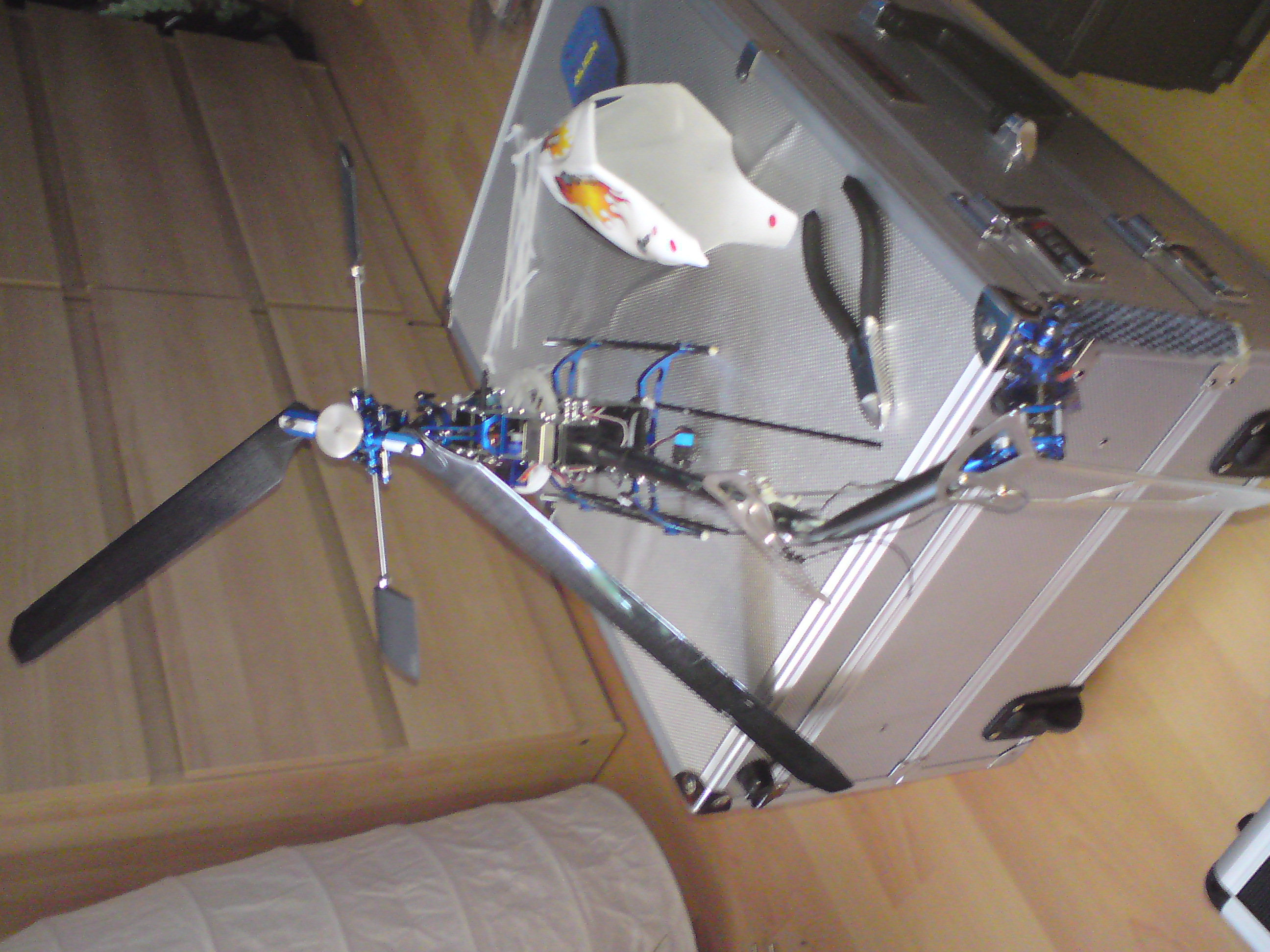

hab heute mal weider meinen Heli zerstört. Also momentan habe ich kein Glück beim fliegen.
Mein Heckservo ist die halterung abgebrochen. Habe das LTS 3100G von logictech.
Kann ich da auch ein anderes dran machen?
Also von nem anderen Hersteller oder muss das wieder das gleiche sein um nen Optimalen betrieb zu haben?
MfG
Andreas

Wow beileid. Also ich hatte in der letzten Zeit auch schon harte crashes, aber so sah mein Heckrohr noch nie aus :shock:
Bestell doch einfach ein neues Gehäuse für den Servo, sollte so für 5-10 Euro zu haben sein. Würde deswegen kein neues Servo für 35 oder mehr Euro kaufen.

Heli ist scho fast wieder flugfertig neues Rohr und was sonst noch kaputt war hatte ich da, es fehlen nur noch ein neues Servo für die Taumelscheibe und eben das Prob mit dem Heck servo. Hab das jetzt mal mit nem Epoxidharzkleber verklebt ( Dei Halter am Servo ) mal schauen ob und wenn wie lange das hält.
Ja der Absturz lag nicht an nem Überkopf Flugversuch, sonder an ner einfachen Drehung um die Hochachse. :oops:
Hab da leider mit meiner anderen Hand gemeint ich muss nach links korrigieren und das war dann am ende der Drehung leider etwas zu viel und dann ging es in Senkrechter Hauptrotorlage auf dem schnellsten Wege nach unten. :oops:
Kannst du mir das erklären mit dem Ablauf ( Rex aufem Kopf )?
Das war beim letzten mal wahrscheinlich mein Prob. weil der Rex nicht ganz gedreht hatte und nur so halb auf dem Kopf stand.
Gibts da nen Ablauf den man einhalten muss oder wie darf ich mir das vorstellen :?:
Hab hier mal ein Bild :lol: :lol: :lol: :lol: :lol: :lol:
