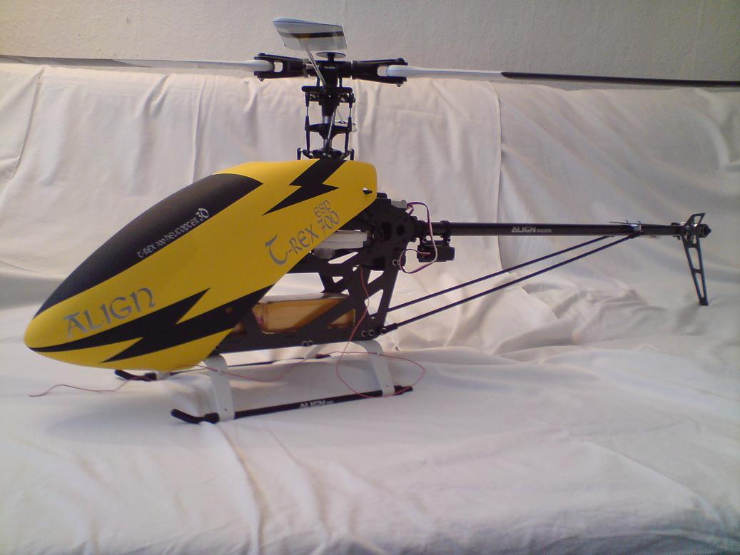

#163 Re: T-Rex 700 E - Heli-Chris Chassis - Erfahrungsaustausch
Beitrag von powerman128 »
Hi Chris,
habe leider trotz andere Aussage noch die alte Version bekommen, ist aber nicht so schlimm. Bin heute fertig geworden.
Beim Aufbau hatte ich ein paar kleine Probleme.
1. Einbau des Nickservos ist eine ziemliche Friemelei.
2. Plattform für den Gyro ist zuhoch für die Haube, das war sehr ärgerlich da ich das erst ziehmilch zum Schluss bemerkt habe und ich die Kabel schon gekürzt habe und deshalb keinen anderen Platz hatte. Habe mir eine eigenen Plattform gebaut, siehe Bilder.
3. Ein Blatthalter war nicht sauber verarbeitet, da wo die Mutter rein passen sollte waren Metallreste(sogar überlackiert). Konnte ich mit einem Schraubenzieher rauskratzen.
Ansonsten war der Aufbau relativ unkompliziert. Alles hatte so gepasst wie es sein sollte.
An der Taumelscheibe braucht ich gar nichts einstellen, lief komplett auf dem gesamten Weg waagerecht. Also die Verarbeitung ist Super. Ich habe noch die hässliche Plasteschnauze abgeflext.
Dann noch eine Displayhalterung gebaut damit ich mich nicht Bücken muss zum Ablesen.
So Bilder sagen mehr wie Worte:
web.rar
sind 31 Bilder
(4.5 MiB) 100-mal heruntergeladen
T-Rex 600 ESP Regler: Kontronik Jive 80HV v7Motor: Scorpion HK-4025 740KVServos:3x Futaba S9255 Digital Heck:SMM-Kreisel GY-611 + BLS 251 Logging:Eagle-Tree (Sensoren:, 3xTemp, Display, BrushlessRPM)Akku:8x6S LiFePo 1X10s LiPo
T-Rex 700 E HeliChris-Chassis Regler: Kontronik Jive 80HV v7Motor: 30-12 510KV 16RitzelServos:3x Futaba 451 Heck:SMM-Kreisel GY-611 + BLS 251 Logging:Eagle-Tree (Sensoren:, 1xTemp, Display, BrushlessRPM)Akku:2x12S LiPo
Sender: T12FG 2,4Ghz

TheManFromMoon
Beiträge: 3235
Wohnort: Bad Malente
#164 Re: T-Rex 700 E - Heli-Chris Chassis - Erfahrungsaustausch
Beitrag von TheManFromMoon »
Hallo Powerman128,
naja,m von der neuen Version sind erst 3 Prototypen-Exemplare in Betrieb.
Die Serien-Exemplare liegen hier 2m neben mir und warten noch auf die letzte (zuerst falsch gelieferte) Schraube.
Die wurde gestern mittag versendet.
Wenn sie heute hier eintrifft, dann geht hier noch das große Packen los.
Wenn sie erst am Montag eintrifft, dann leider erst Montag.
1. Wenn mans zum ersten mal macht ja, wenn man da etwas geübter ist und das richtige Werkzeug hat, dann isses kein Problem.
2. Lässt sich nicht verhindern wenn man die Kunststoffnase behält und hohe akkus verbauen will. Abhilfe gibts in Form von verschiedenen Haltern. Siehe hier: http://www.heli-chris.de/index.php?cPath=239_267_268
3. Das kann sehr selten mal vorkommen, liegt dann aber an der Warenausgangskontrolle bei Align. (Wenns da sowas gibt ;-) )
Vielen Dank für die Fotos!
a) Die hast die FASST Antennen ganz schön eng am Chassis anliegen. Das wäre mir persönlich zu stark abgeschirmt. CFK und Metall schirmen die Antennen ab. Ich habe sie frei fliegend verlegt. Einmal gerade, einmal 90° abgewinkelt. Siehe hier: http://www.heli-chris.de/gallery/displa ... =27&pos=40
b) Auf die Idee mit der abgesägten Kunststoffnase ist meines Wissens bis jetzt auch noch keiner gekommen. Interessante Variante!
c) Ich würde den 611er nicht am Kabelfestzurren!
das wichtigste zum Schluss:
d) Sieht nicht so aus als ob du die Kanten wie in der Anleitung beschrieben penibel verrundet hast. So könnten die Klettverschlüsse reissen und die Kabel eingeschnitten werden, ausserdem fässt sich das Chassis dann auch viel schöner an.
Viel Erfolg und viel Spass,
Chris

Beiträge: 161
Registriert: 04.09.2008 15:13:58
Wohnort: 36404 Vacha
#165 Re: T-Rex 700 E - Heli-Chris Chassis - Erfahrungsaustausch
Danke für die Hinweise.
a) Die Antennenkabel hab ich jetzt geändert vom Chassi weg.
b) Hatte ich da ja meine eigene Variante.
c) Ist nicht fest sieht vieleicht auf dem Bild nur so aus.
d) Da hast Du Recht habe ich aber jetzt noch erledigt.
Das Gewicht liegt bei 5KG Abfluggewicht.
So nachher mach ich den Erstflug mit dem Hammerteil.
