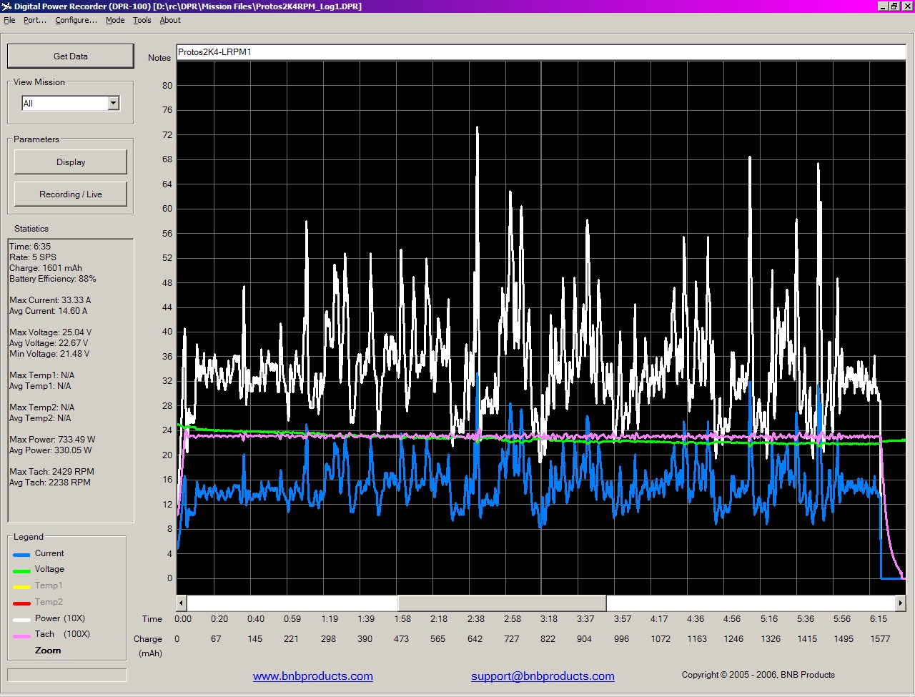

#154 Re: CC Phoenix ICE, kennt die schon wer?
Verfasst: 06.10.2009 20:38:33
von ER Corvulus
Habe heute auch mein erstes Log mit drehzahl im Protos gemacht (mit den Magneten hat ja auch lang genug gedauert :roll: )
GovernorGain war hier auf 18.
Lasse ich glaube ich so - mit 19 hat das Heck deutlich unruhiger gelegen.
werde mal eins mit 17 machen ...
Fürs "nur nach Ohr" eingestellt, geht das schon recht ordentlich ..
Grüsse Wolfgang
#155 Re: CC Phoenix ICE, kennt die schon wer?
Verfasst: 06.10.2009 22:44:27
von fireball
seitwaerts hat geschrieben:Zwei Wünsche hätte ich dabei noch:
- Kann die nächste Version Deiner wundervollen Software die Daten der Übersetzung speichern?
- Und kann es eine direkte Exportfunktion -> JPG (oder sowas) geben? Geht auch mit Sceenshot, klar.
Ist notiert. Momentan ist ja "praktischerweise" extrem bescheidenes Wetter.
Was die Übersetzungsdaten angeht: ich hatte vor, Presets einzubauen, die man schnell auswählen kann. Prinzipiell sollte es auch möglich sein, die Daten in die Datei wegzuschreiben.
